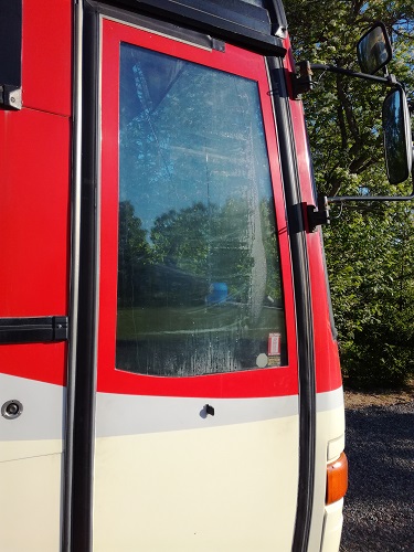

Re: Etuoven yläikkuna huurussa
Oven lasi Regalissa tuon näköinen. Kannaattaakohan tuota edes yrittää katsastaa? Ja miten se nyt uusien määräysten mukaan menee, tuleeko heti ajokielto vai päseekö korjauskehoituksella.
Kun lasi kuitenkn pitää vaihtaa ennemmin tai myöhemmin niin onko tietoa passaako tuohen Regaliin myös jonkun muun Carruksen lasi? 602 tarkistettu, ei passaa.
carrus 501 vois olla sama. 2 sarjassa on erilainen.

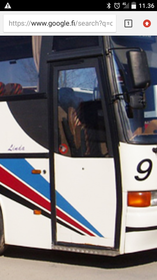

kuvassa 501 ovi
- Screenshot_2018-06-01-11-36-37.png (442.62 KiB) Katsottu 25584 kertaa
Taitaa olla ovi ”vaihtunut”/ 1996/98 carrus (3,5,6) x01 sarjan x02, välissä vai onko tehdaskohtainen,
käytössä on ainakin paria tyyppiä taitto/eteen ovikoteloon tai taakse ulos kuten takaovi.
Lasista löytyy Arva numero etualakulmasta helpottaa hankintaa.
( esim 1998 vm carrus tehty tampere=vector , vaikka carrus 302 tunnuksilla ovelasi on 43R-001089)
