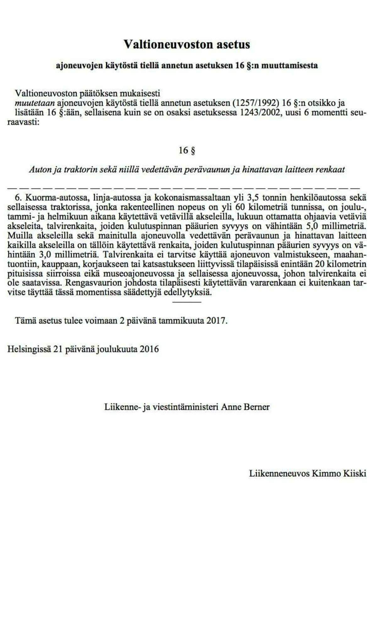

Korjatkaa jos tulkinnut väärin ko talvirengaspakon !
Voimassa joulu- tammi-helmikuun
Autot: kuorma,linja ja henkilöautot yli 3,5 ton kokop= matkailuautot ( ex linja autot)ym yli 3, 5 ton
Vaatimus: vetävillä akseilla talvirenkaat M+S merkintä riittää, Hiutaleenkuva on " oikeatalvirengas"
Kulutuspinta: vetävillä min 5 mm, muilla akseleilla min3 mm

Täytyy myöntään tulkintavirhe ajatukset oli nelivetokuorma autoissa, eikä muutenkaan oikein
pidä kuorma autoina noita sprintereitä ja dukatoja kokop 3550 kg, johtunee kun on tottunut
35 ton autoihin, on puhelimessa oikean rekan kuvan yritän siirtää tänne.
Täytyy luottaa kiisken textiin,,, haettu turvallisuutta liikenteeseen, eteläsuomessa varmaan
talvisin selviää kesärenkaillakin vai onko 3 mm vielä talvirengas? Lehtikirjoituksissa suosittavat
rengaskauppaan jos kesärenkaat 3 mm, syynä vesiliirto.

Tosta kun äkkiä lakitekstiä tulkitsee, niin erikoisauto on rajattu ulkopuolelle.
Se kun ei ole mikään noista listassa luetelluista ajoneuvoista.
On mulla kyllä nappularenkaat takana, mutta ei tarvii välittää herrojen säädöksistä.

Ton tekstin perusteella talvella, kesärenkailla katsastus ei voi olla syy hylkyyn jos konttori on alle 20km päässä

Rantarosvo kirjoitti:Ton tekstin perusteella talvella, kesärenkailla katsastus ei voi olla syy hylkyyn jos konttori on alle 20km päässä
Ei katsastuksessa oteta kantaa siihen onko alla ajankohdan vaatimat renkaat. Kesärenkailla voi käydä katsastamassa auton keskellä talvea, ja jos renkaat ovat lailliset kesärenkaat se on ok. Katsastusaseman toimenkuvaan ei kuulu ottaa kantaa siihen rikkooko auton kuljettaja lakia, vain siihen onko auto teknisesti kunnossa.
E: Poliisille voi koittaa tuota 20km sääntöä selittää jos sattuu pysäyttämään.
