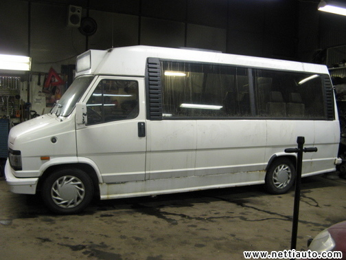

Eli Olisi Fiat Ducato 2.5 l turbo diesel kyseessä auto on tällähetkellä 16-paikkainen minibussi haitariovella.
Tarkoituksena tehdä ns retkeilyauto 1+6-8
autossa ei ole erillistä tavaratilaa eikä ns takapaksia. onko haittaa ?
mikä on tällöin verotuksen määrä ihan rahallisesti
olisiko järkevää/mahdollista suoraan matkailuautoksi?
(sisätila mitat uskoaksen täyttymät korkeus yli 190cm ym)
yritin löytää sisätilojen mittoja ja painoa mistähän löytyisi?
eli ovatko riittävät vaatimukset:
-otan ylimääräiset penkit pois
-laitan pienen kiinteän pöydän
-otan ns. takamessin pois ja laitan tilalle 120x180 parisängyn
-laitan pienen itse tehdyn keittokomeron pienellä pultattavalla liedellä,mikrolla ym.
(tuttu sähkäri(ylisähköasentaja) vetää ulkopuolelle pistokkeen.)
-minkälaiset säilytystilat vaatii?
onko muita vaatimuksia?
