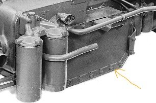

Kaikki muut nestevuodot alkas olla tukittu, mut liitteen kuvan luukku vielä vuotaa. Nyt öljynvaihdon yhteydessä ajattelin avata luukun ja tiivistää sen. Onkos ketään kurkannut luukun sisälle ja onkos siinä jotain erikoista mitä tulisi huomioida? Mietityttää myös paljonkos siitä tyhjennyspropusta tulee öljyä, alle kun ei mahdu 15cm astia :?:

Ei sielä moottorissa ole paljon öljyä jos öljysäiliön mittalasissa normaali määrä .
Öljyvuodon voi hyvin estää jos saumakohtaan pääsee käsiksi . Nykyisestä bussista tiivistin moottorin ja ison öljypohjan ulkopuolelta ,
tärkeää perusteellinen puddistus ,tinneriä tai jarrukliineriä pensselillä reilusti .Normi tiivisteliimaa reilusti . Toi kuva saattaa olla erilainen kun sun autossa ?

Mulla on just ton kuvan kalatanen ratkasu. Tiivistin kans sen ison öljypohjan ulkopuolelta, mut tämä ei tunnu onnistuvan. Siinä on takareunassa semmonen kolo mihin ei oikein tahdo saada silikoonia kunnolla ja jää tiputtamaan siitä. Mulla ilmeisesti jossainvaiheessa ottanut maakontaktia, kun on reuna vääntynyt

Nyt öljyt on pois koneesta, mut ei sekään ihan mennyt niinku olis kuvitellu. Säiliöstä öljyt oli hävinnyt ja sieltä tuli n. 10 litraa. Moottoristahan ne loput sit löyty "öljypohjasta" reilu 25l ja siitä pienestä vajaa 5l.
Vähän ihmetyttää, et missä vaiheessa/miksi ne öljyt on nyt sinne koneeseen valunut. Ajokaudella ne kyllä pysy säiliössä. On toki ylipaineventtiili vaihdettu ja sen putket on luonnollisesti ollut irti, sekä lauhduttajan putket. Voisko nämä vaikuttaa?
Luukun päätin kokeilla vielä tiivistää ulkopuolelta nyt kun öljy on pois joten saa paremmin puhtaaksi.
Huomenna uudet öljyt ja suodattimet niin tämäkin tuli tehtyä.
