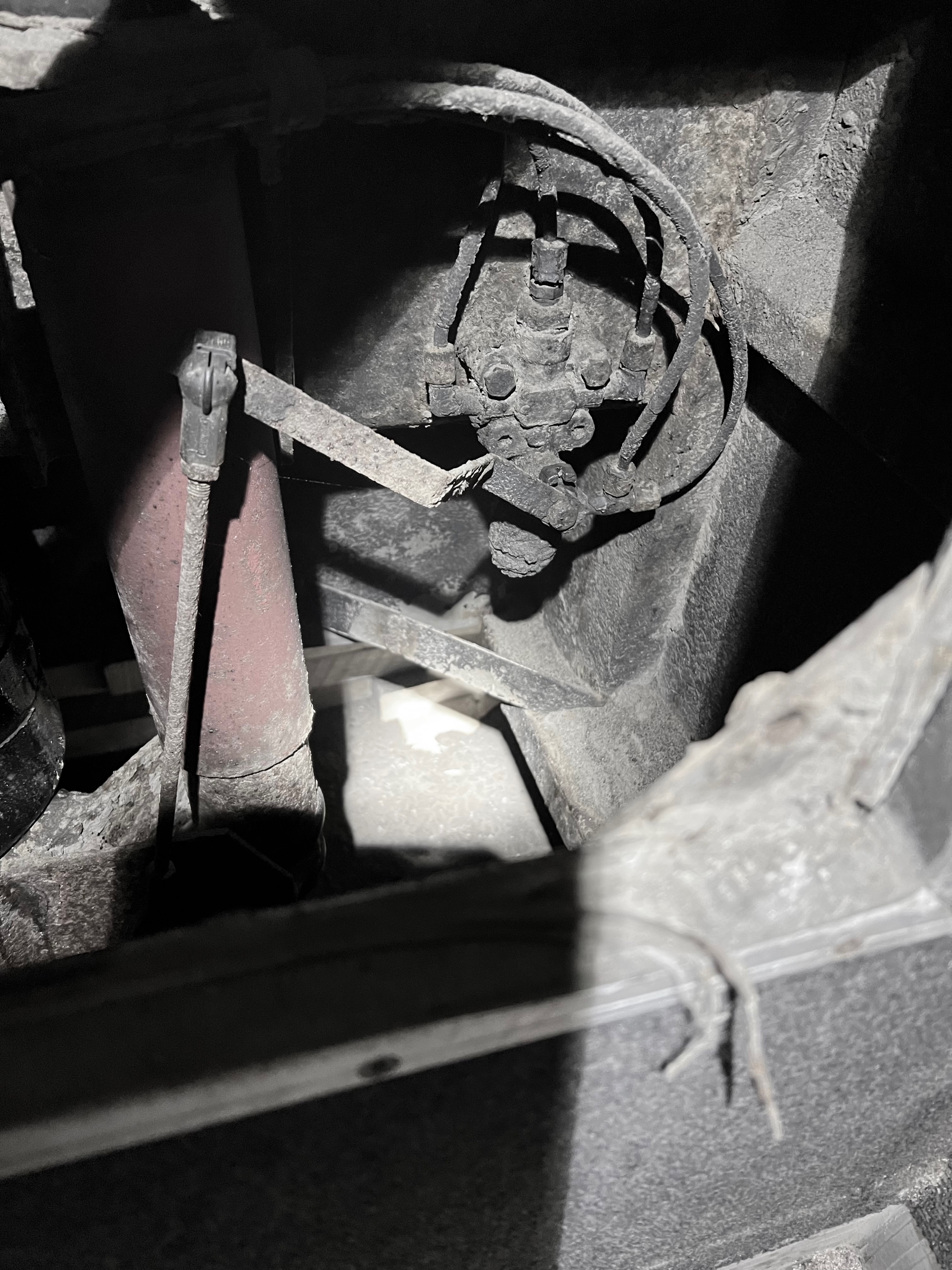

Korkeudensäätö venttiileitä on edessä yksi ja takana kaksi. Ne takana olevat säätää auton suoraan. Omasta Scaniasta vaihdoin ne kaikki. Takaa mittasin metrimitalla että sain auton suoraan. Etupään venttiilin vaihdoin luukusta jonka tein lattiaan. Etupään venttiili on keskellä etuakselia. Säätö tehdään korkeudensäätö venttiilin tangosta.

Kyllähän se vasen takapussi onkin mikä vuotaa. Huoltoluukku ruumatilassa niin sai näkyville. Ylälautasen ja siitä pussin yläreunan välistä puhaltaa. Mikäs tuo tankohässäkkä?
Re: Auto kallellaan.
Tankohässäkkä on se tasonsäätöventtiili. Tai se hässäkän päässä oleva palikka on. Kun poikittainen tanko on ylävistoon, komento on lisää painetta, alaviistossa ilmaa lasketaan ulos, keskellä venttiili on kiinni.

Ok. Tanko koko ajan yläviistoon, no eipä se varmaan nyt liikukkaan kun ei kerran pussi täyty. Pussi kyllä vaikuttaisi ehjältä mitä peilivarrella tutkin ympäri mutta kai se on uskottava että rikki se kuitenkin on kun sieltä yläreunastaan puhaltaa lautasen välistä..vai onko jotain muuta vaihtoehtoa tähän vikaan?
