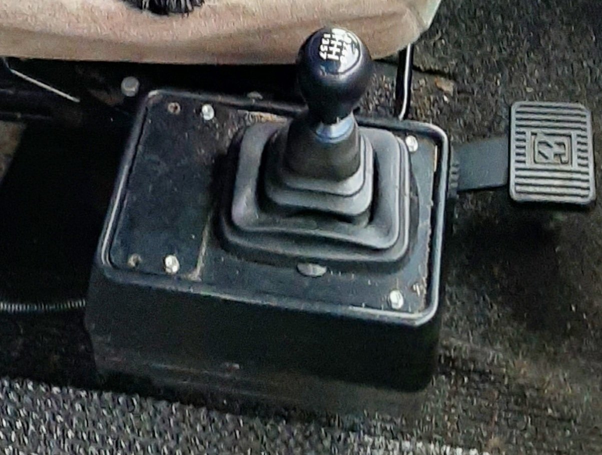

Scania toimi eilen normaalisti, tänään 1,2,3 ja Pakki ei mene päälle. Isommat vaihteet menee.
Yrittää "loksahtaa" kun tarjoaa muitakin vaihteita.
Onko ideoita vian etsintään?
Scania ilmavaihteinen manuaali ei toimi

7 vaihteinen comfort sift?
Aluevaihtajan solenoidissa tai anturissa kosketusvika? Jääny iso puoli päälle vissiin. Jos 4,5,6,7 toimii niin siirtäjä ainakin liikkuu. Tai kai se aluevauhdekin voi periaatteessa hajota, mut yleensä sähkövika, jos äkillisesti ilmenee
Sen että onko anturi vai ohjauspuolen vika voi testata vaihteiden hätäkäytöllä, mut sen kanssa pitää sit ajatuksen kanssa kokeilla, sillä ohitetaan (melkein) kaikki anturit ja turvaominaisuudet. Se kun yrittää pistää vaihteen päälle heti nupista käännettäessä, riippumatta siitä onko se järkevää ja/tai mahdollista. Jos vaihde menee päälle oikein hätäkäytöllä mutta ei normaalisti, kyseessä on anturivika. Tässä huomattava se että hätäkäytöllä, jos on ohjauspuolella vika (solenoidi, siirtäjä tms) voi kytkeytyä myös eri kuin pyydetty vaihde, mut silloin pitäs näkyä näytössä väärä numero.

Mittaa ja testaa aluevaihtajan kuittausnapit/katkaisijat vaihteiston kyljestä.
