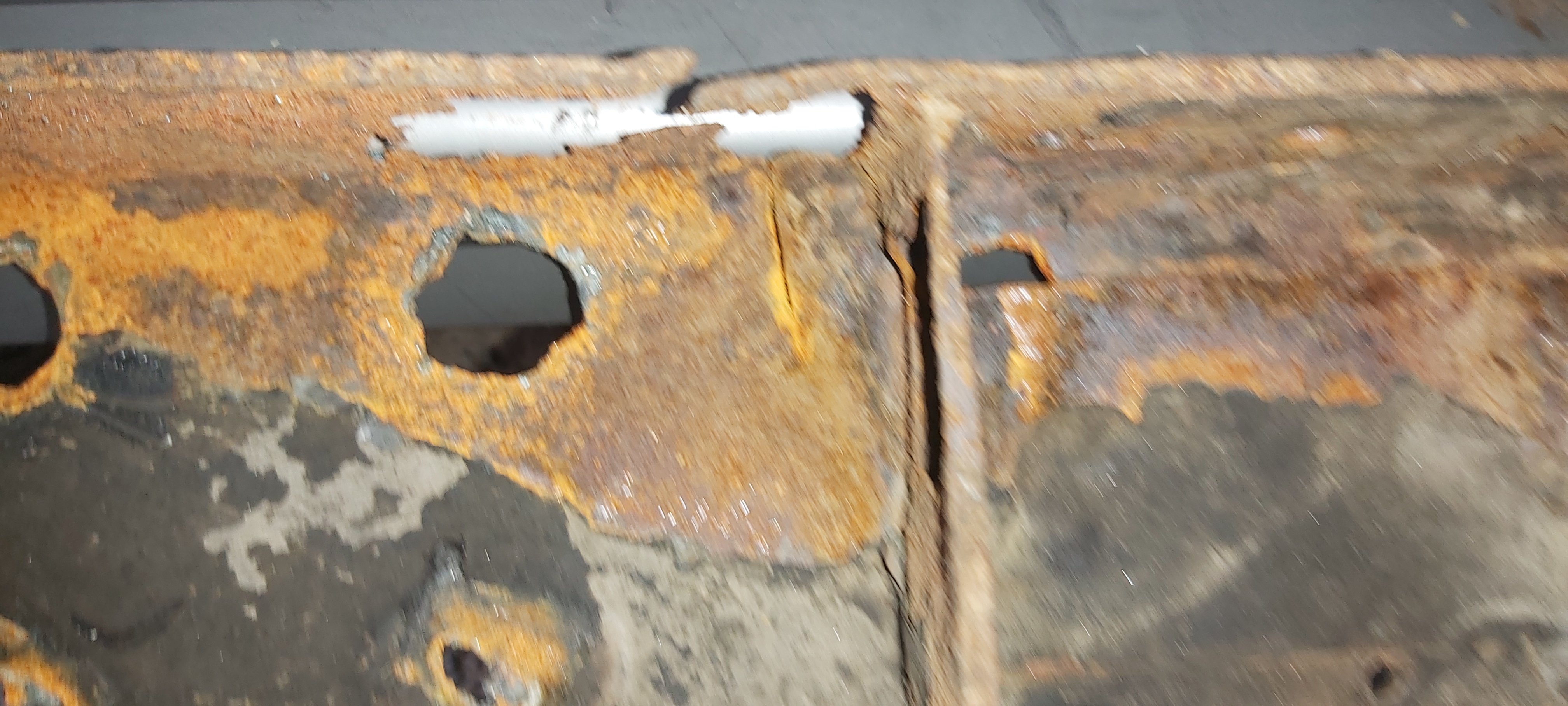

Katsastuksessa tuli ongelmia ja päädyin vaihtaa moottorin palkit molemmin puolin sekä vasen taka poikkipalkki. Ruoste on siis syöpynyt runkoa.
Onko joillakin kokemusta tällaiseen operaatioon?

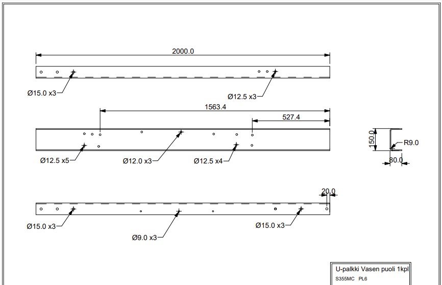

Tilasin uudet, ensi viikolla alkaa hommat. Yksi kerrallaan vaihdetaan ettei tarvi irrottaa moottoria. Laser /särmäys oli yllättävän halpa kuitenkin. Toivon että oma mittaus on onnistunut muuten plasmalla korjataan pultinreiät.

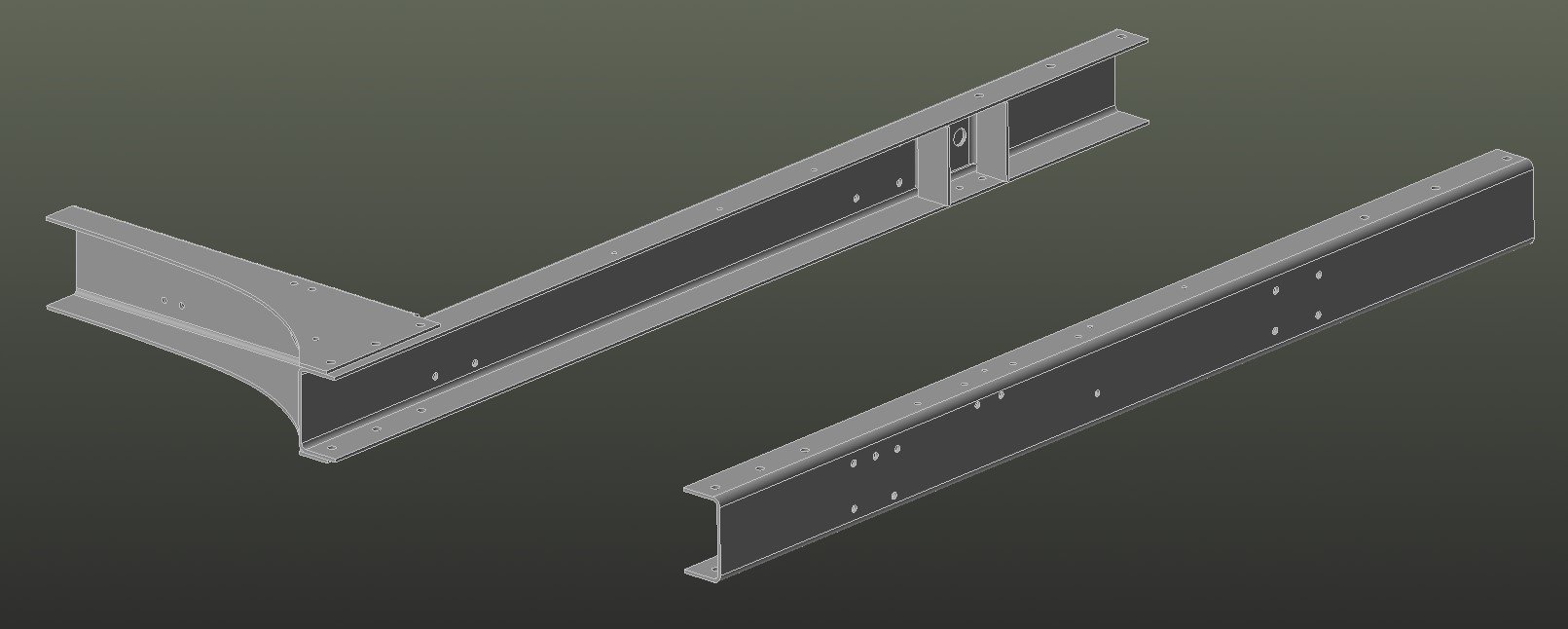

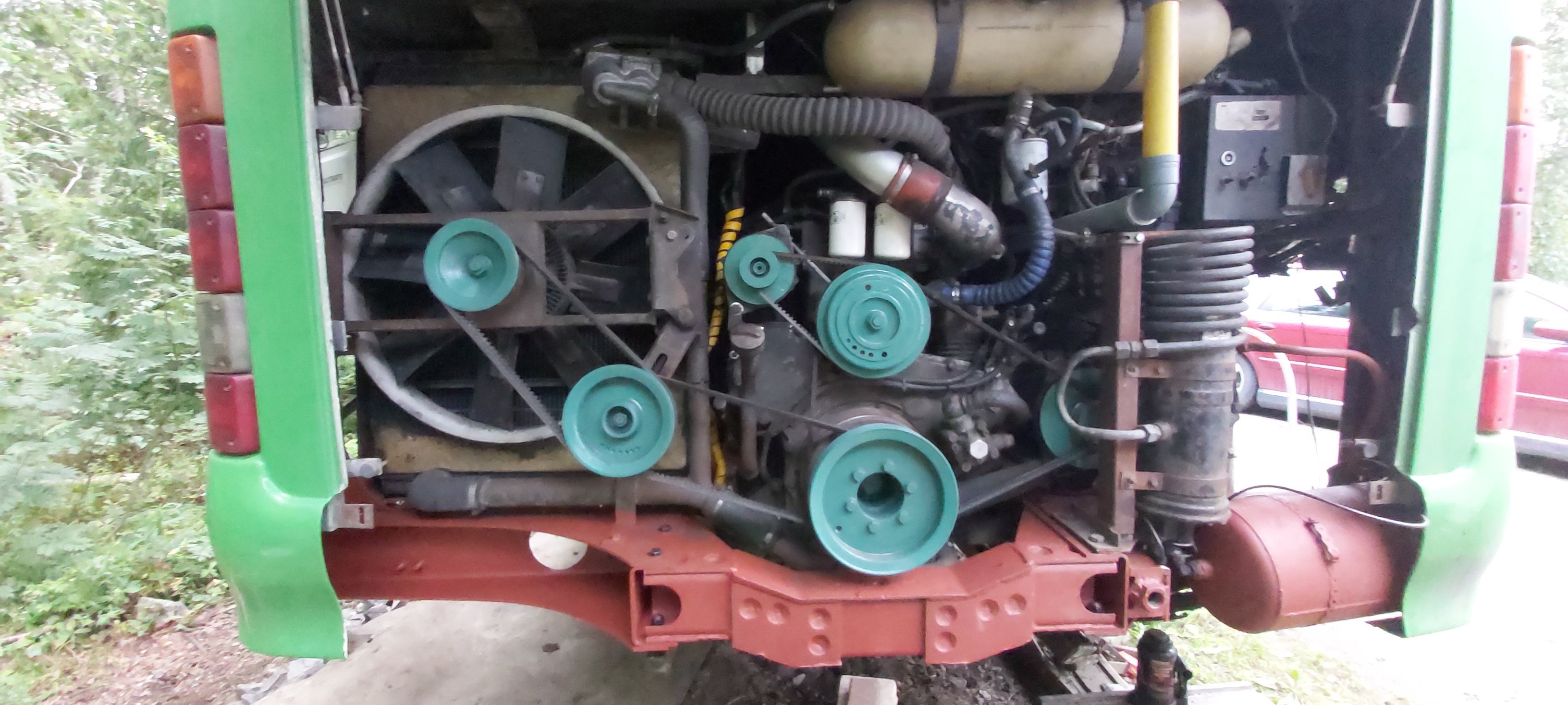

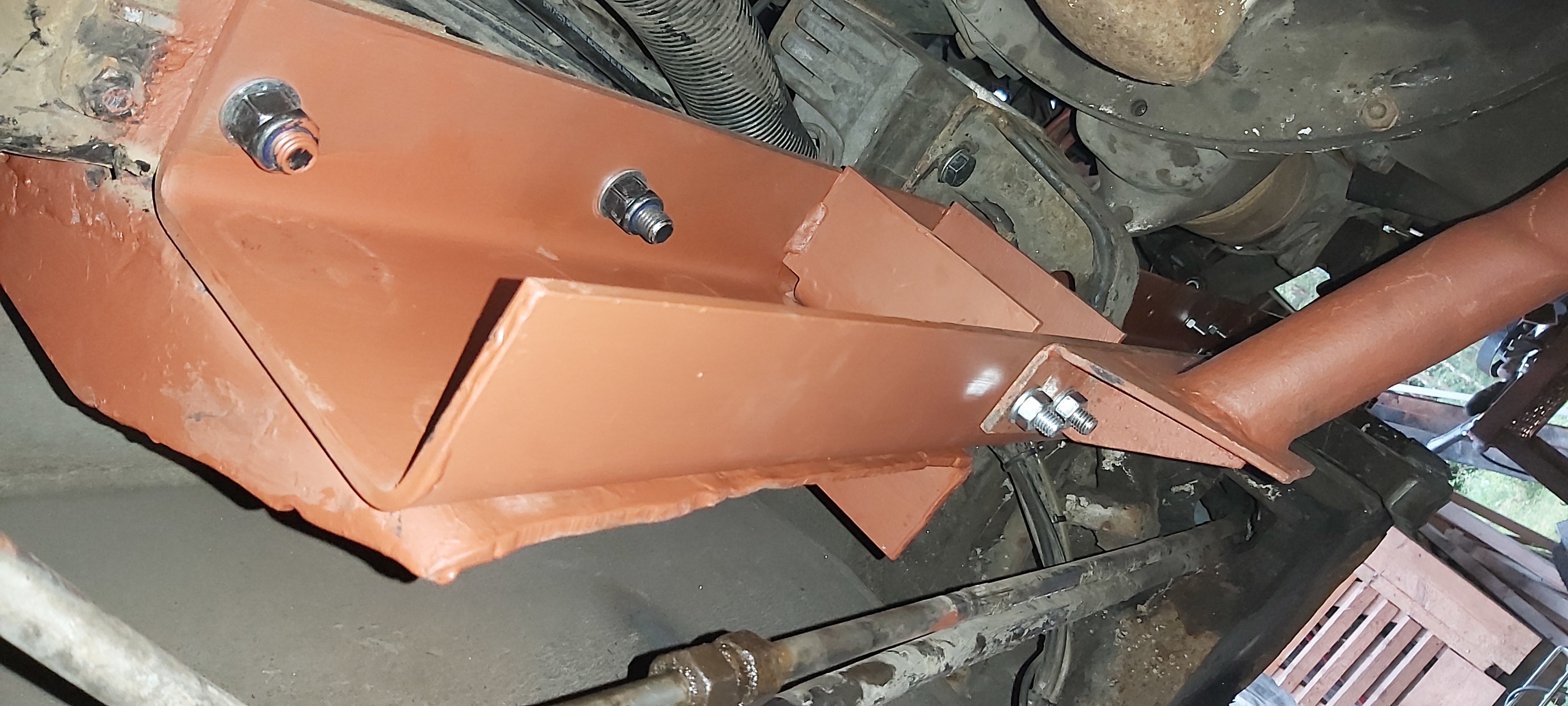

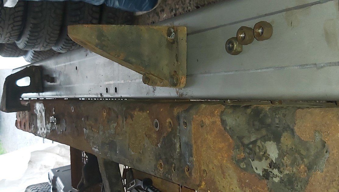

Uudet palkit tuli ja työ jatkuu. Vasen palkki jo purettu. Rasvanpoisto ja ferreksi ja esabliima. Ei tarvinut suurentaa reikiä, oli ilmeisesti mittanauha kalibroitu. Tekivät pajalla hyvää työtä ja takasivupalkki sopii justiinsa.
Sain illalla laskea mootorin vasempaan palkkiin ja petipultit kiristetty.
Screenshot 2022-07-18 113903.jpg (42.33 KiB) Katsottu 14104 kertaa

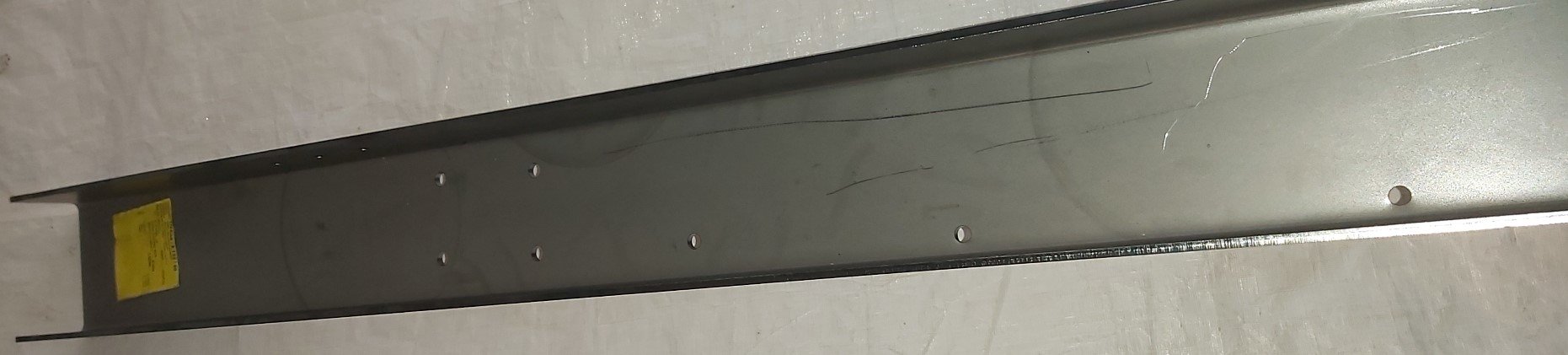

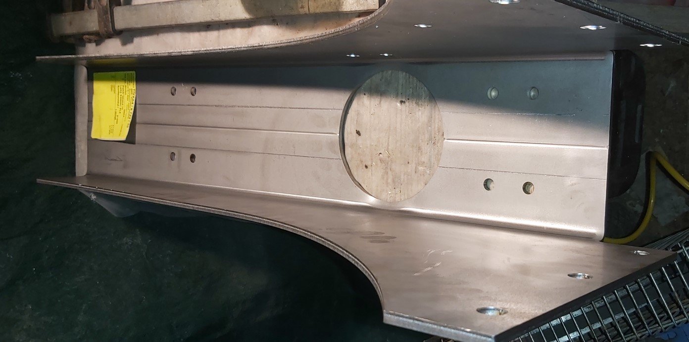

Löytyy myös 3D kuvat.

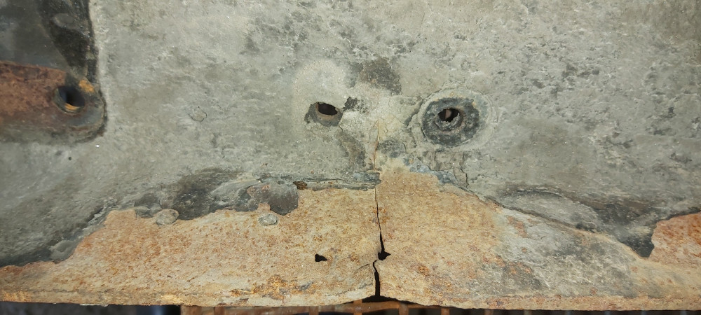

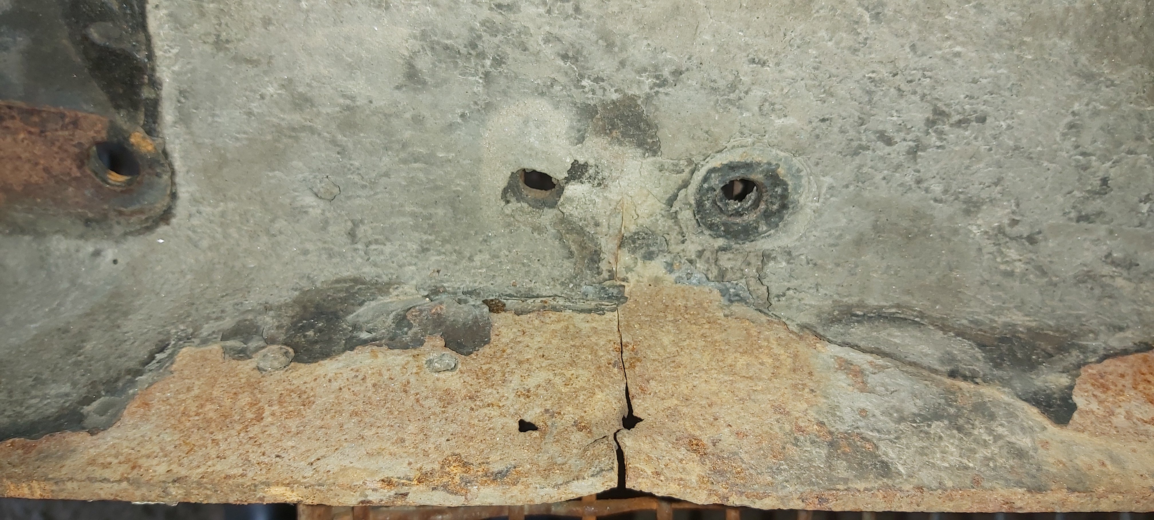

Vanhan ja uuden vertailu keskenään. Oli muuten suuri painoero näissä.

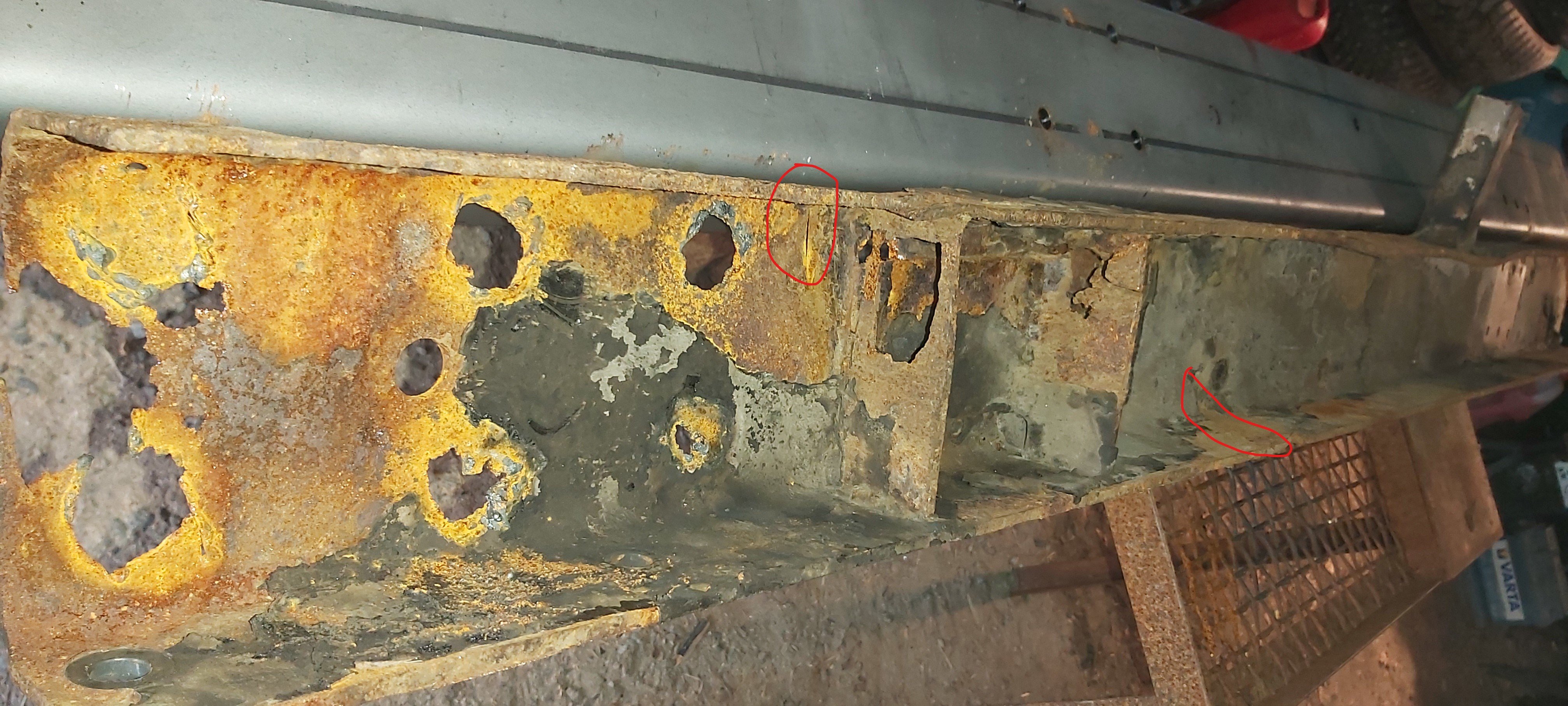

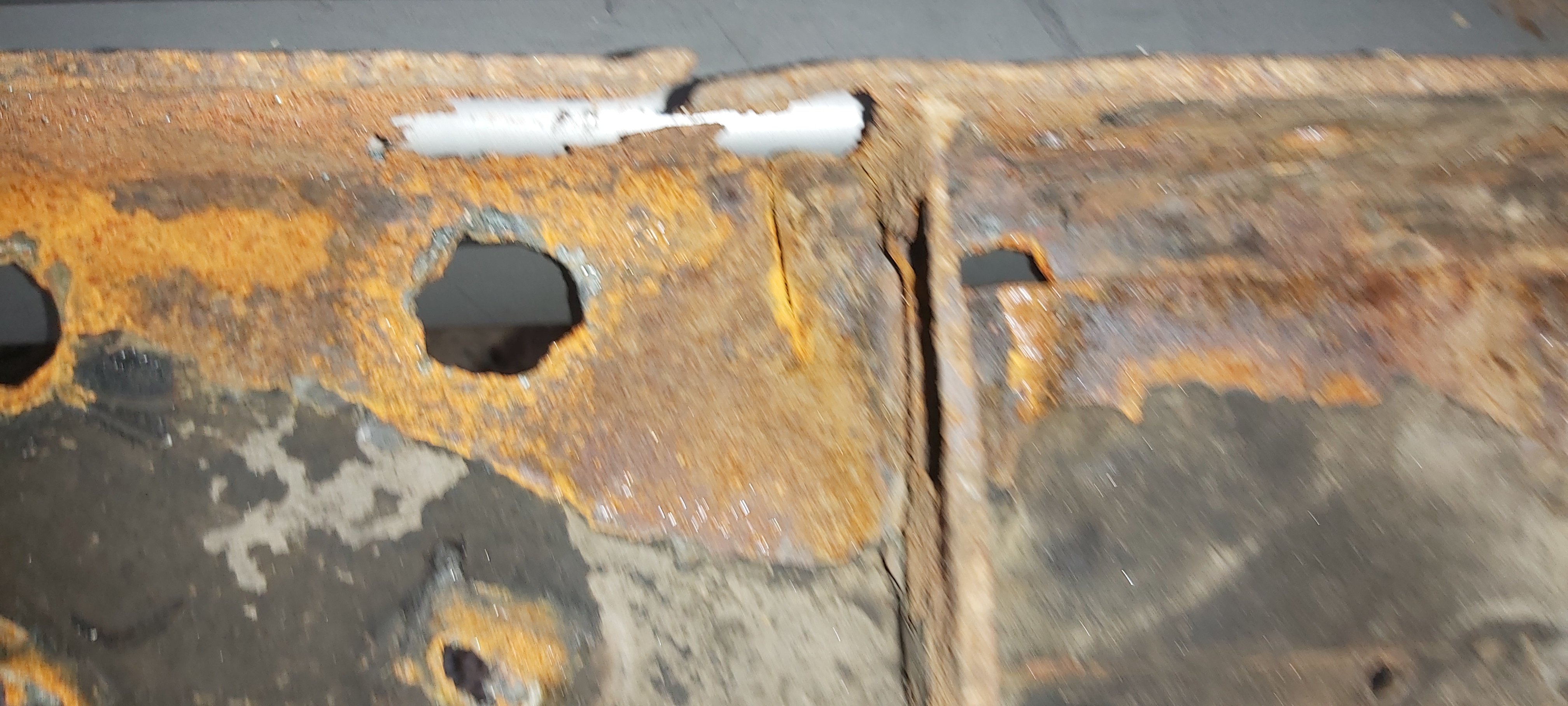

Vanha palkki oli loppunut ja kahdesta kohdasta poikki
ei sen ihmeämpää ku vaihtaa...

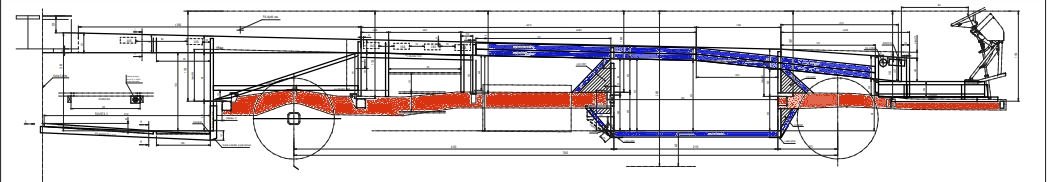

Ja Carrus taisi vaihtaa 90-luvun alussa korimateriaalin EN 1.4003 -malliseen ferriittirosteriin. Nykyjään se on vissiin jo jotain häävimpää terästä.

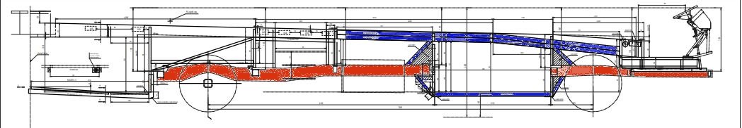

Pannaan tuosta vielä oman pikavuoromallini schemat näkösille, sain tämän Volvolta Tampereelta, ystävällisiä kun ovat. Ajoneuvon 9365 runkokuva, olkaa hyvä. Volvon tekemä runko on punaisella ja Carruksen laikkakone-ferriittirosteri-hitsi-jatke sinisellä, pistivät palan koria eturuuman muodossa rungon väliin ja 13 metrin kori on syntynyt.
Jossain foorumilla moitittiin, että en laskenut lattioita koko bussista, mutta en arvannut alkaa katkomaan noita eturuuman päällä olevaa neljää 80 x 40 x 2 profiilia, jotka ovat kaksi puolellaan ja käytävän poskessa päällekäin pystyyn hitsattuna kannattelemassa koko keksintöä.

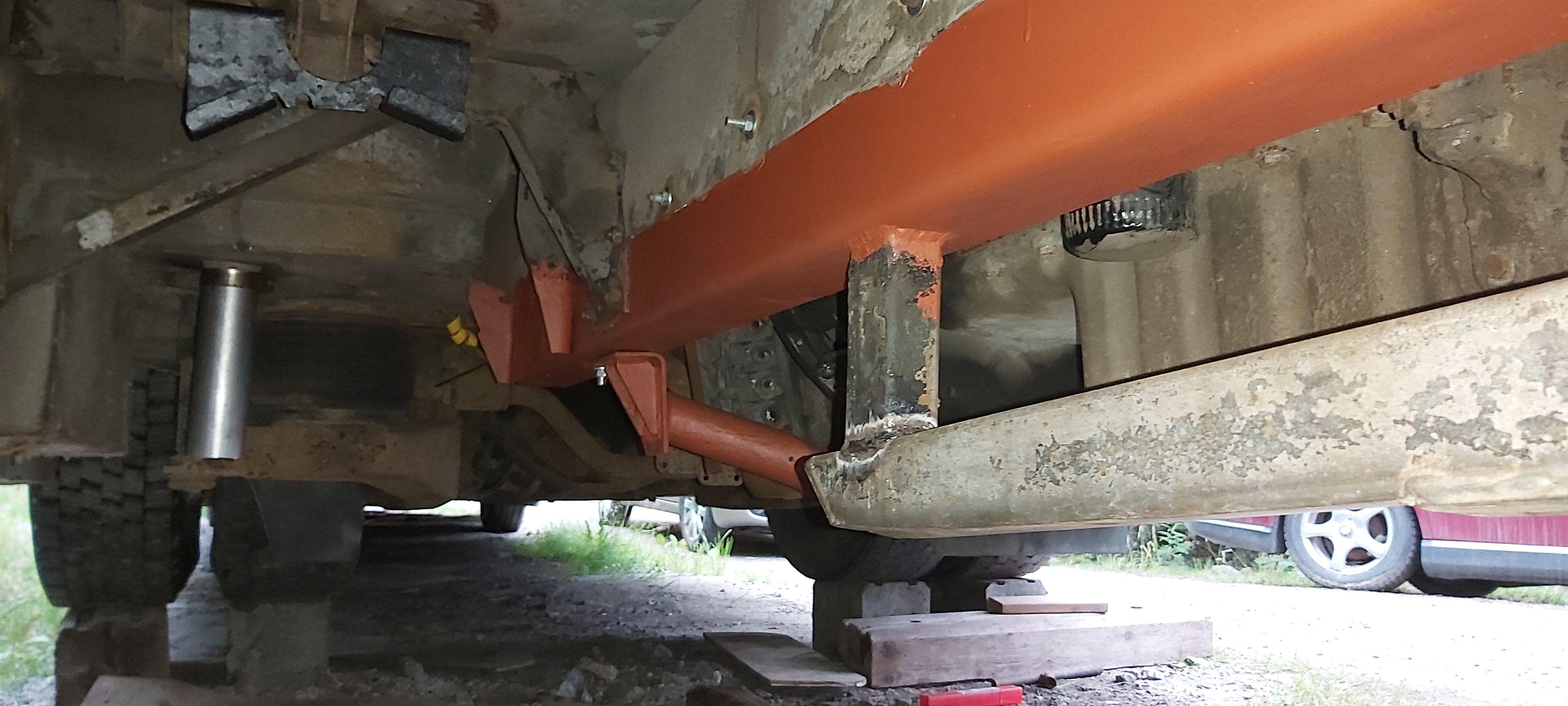

Tunteja ei voi oikein laskea nyt jälkikäteen. Tein remontin kotipihalla yksi palkki kerralla moottoria tukien. Takapyörät oli tukevat hirsipalat alla. Plasmaleikkuri halpa tuli hommattu.
Nyt on kaikki nivelet edessäkin uusittu. Runkotekemistä löytyy vaan vielä. Edessä sivupalkit lahot ja akkulaatikossa reikä. Myös takaakselin alapuolella olevat palkit ilmapusseille on huonon näköiset, vielä ovat kyllä kasassa. Löytyisikö jostakin hyvät käytetyt sellaiset?
