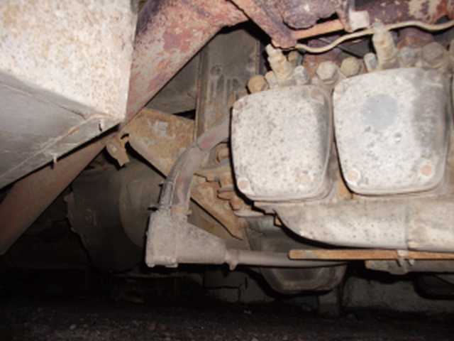

Re: Volvo THD100 lohkolämmitin
Tässähän se on
- Lohkolämmitin.jpg (23.55 KiB) Katsottu 15611 kertaa
Kiitos vaivannäostä, monenlaisia versioita varmaan liikkeellä sillä eipä löytynyt omasta mitään
jospa en sitten vaan hoksannut mutta eip olisi ensimmäinen kerta
Rosvolinna MB:ssä on juuri kuvan mukainen 1000W letkulämmitin. Se on asennettu ylä ja alaletkun väliin. Lämmittimessä ei ole pumppua, joten se toimii vapaalla kierrolla. Neljän litran koneen se jaksaa lämmittää hyvin - tänääkin lähti -22C, naks vaan kolme-neljän tunnin lämmittämisen jälkeen.
Mittasin omasta, niin tuo öljysäiliön lämmitin on vain 250W, joten näillä keleillä ei lämmitä kuin sähköyhtiön miestä. Se kilowatin letkulämmitin tuntuu jotenkin "turhalta", kiehuttaa varmaan hyvin öljyä (tai vettä) siinä putkessa, mutta en oikein jaksa uskoa että öljy (tai vettä) alkaisi kiertämään mihinkään. Webastolla kun ottaa pohjalämmön koneeseen ja lämmittää säiliössä olevan öljyn sekä toivoo että se lähtee koneeseen kiertämään. Kyllä se käymään lähtee silti ilman noitakin temppuja pakkosyötöllä paitsi nyt kun akut ilmeisesti tulivat tiensä päähän.
Ei volvossa letkulämmitin lämmitä öljyä vaan jäähdytys nestettä. Öljyn lämmitin on säiliön pohjassa jos on ollenkaan.
Ex bussissa oli moottorin etupäässä lohkossa. Näkyy kuvassa keltaisen muovipussin vasemmalla puolella.
Bussiton kirjoitti:Tässähän se on
Letkulämmittimen asentajille vinkkinä. Letkulämmitin pitäisi laittaa toisin päin tuohon letkuun, jos asennusohjeen mukaan pelaa. Tosin on niitä asennettuna myös väärin päin ja tuntuvat toimivan. Tärkeintähän on, että neste lähtee kiertämään lämmittimen lämmittäessä.
Kyllä se kuvassa ihan oikein istuu.Velu kirjoitti:Bussiton kirjoitti:Tässähän se on
Kuvan autossa lämmitin vois olla ylempänäkin, koska kivisuihku kuluttaa ajan kanssa roikkuvan lämmittimen kuoret pilalle. Muutin omassani ylemmäs kun jouduin korjaamaan puhki hakkauneen kuoren, samalla laitoin suojapeltin joka toimii kiinnitysalustana jottei heilu ihan irrallaan. Nyt vois kuvitella kestävän pitempään kuin alkuperäinen asennus...
2000W kuumentaa tehokkaasti, jos kierto on hyvä, jollei termostaatti katko lämmitystä koko ajan
Niinpä näkyy. Muistin, että lämmittimessä oli nuolet toisin päin, mutta niin se vain huonosti toimii tuo muisti.
Calixin vastaava malli asennetaan pystyyn, joten ei se muisti välttämättä ole rikki...
