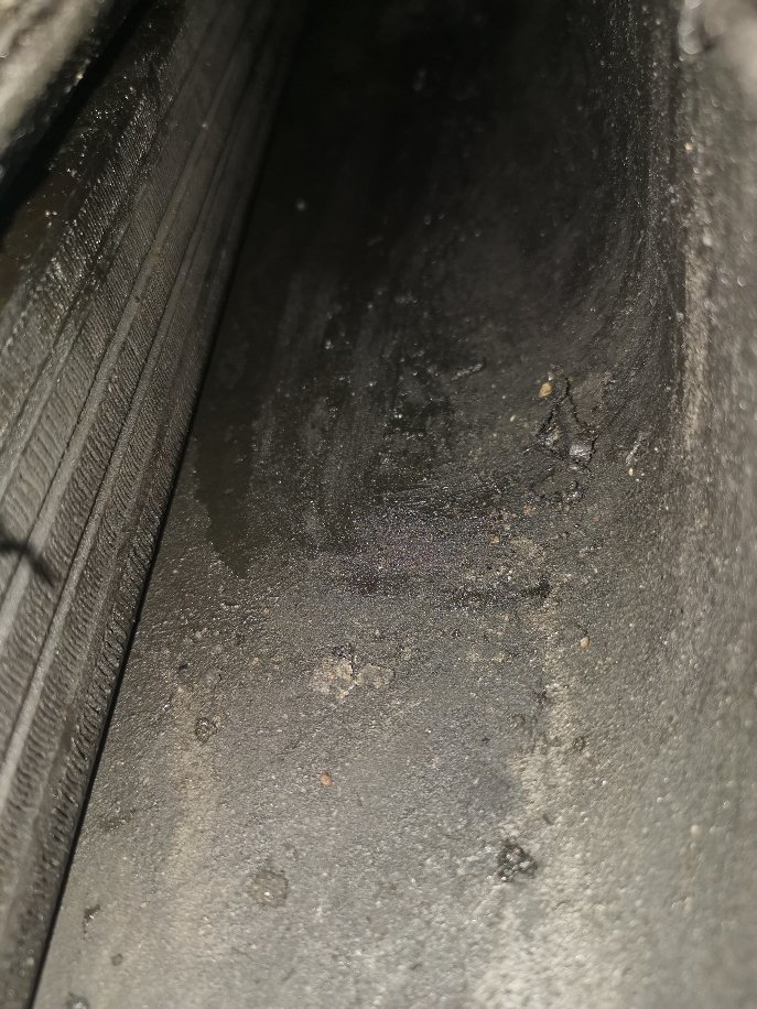

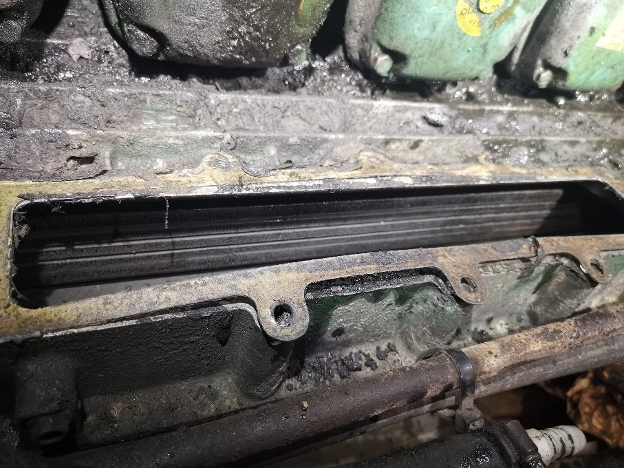

Eilen tutkittiin. Purettiin sen verran, että todettiin imusarjassa olevan jäähdytinnestettä. Eli imusarjassa oleva coolerin kenno porsinut.
Ei muuta kun putket tukkoon ja kasaan, että siinähän se vika on ilman muuta. Nesteet ja uudet öljyt sisään ja auto toiveikkaana käyntiin. Katseltiin, että letkut tuli kiinni ja ettei vuoda mistään. Samalla poistuu loput nesteet mitä siellä imusarjassa vielä oli. Ja savutus senkun jatkuu. 😩
Öljy lähti taas lisääntymään ja jäähdytin neste vajenemaan. Viimeisen sylinterin pakosarjan tiivisteen välistä tihkasee jäähdytinestettä ulos. Eli sieltä se kansipahvi on kuitenkin mennyt. 😵
Tässä vaiheessa käyrä oli sen verran korkealla että ei muuta ku romut nippuun ja auto takaisin ulos häpeämään. Nytpähän on harjoiteltu purkamista ja tietää mitä seuraavaksi tehdä. Täytyy vaan kerätä motivaatiota ja aikaakin se taas vaatii kun se ei tosiaan ole ihan kotipihassa laitettavissa.

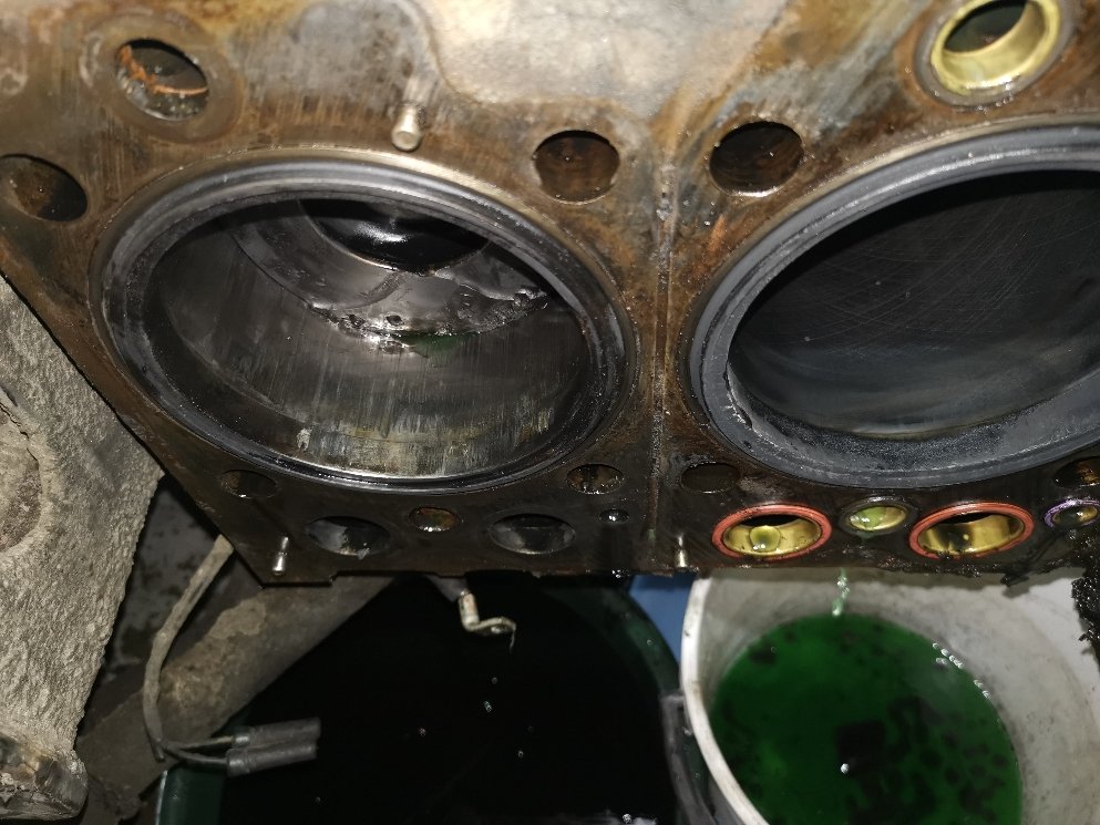

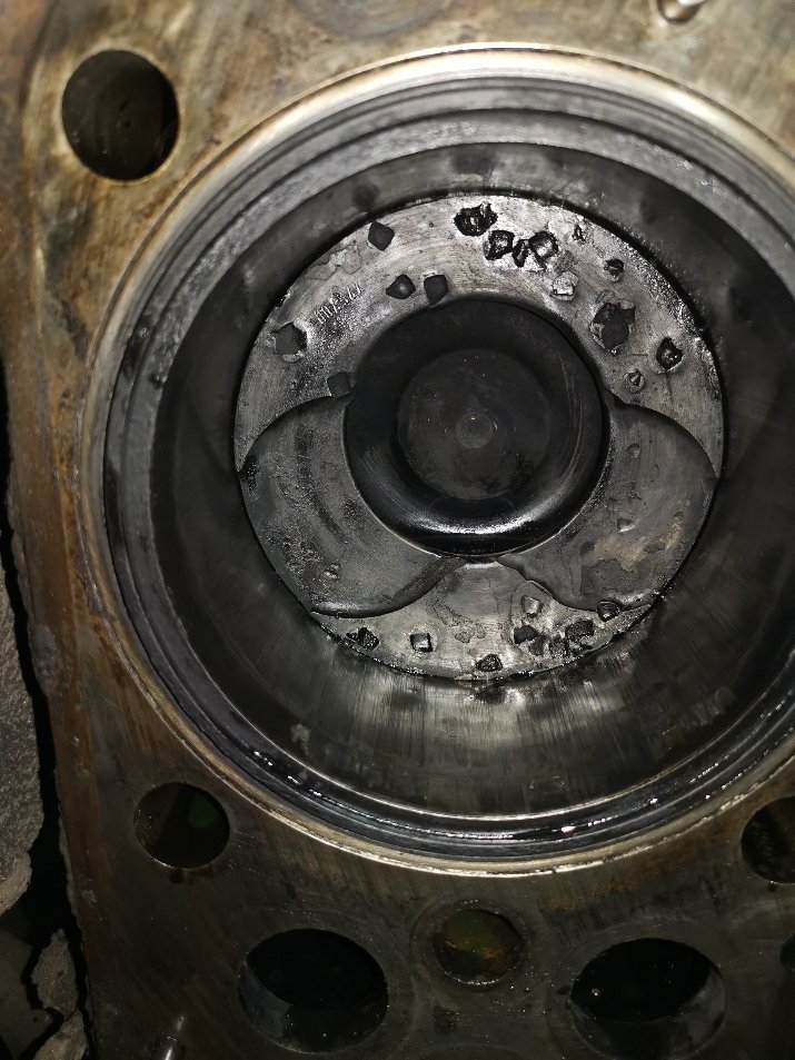

Kävimpä taas pari vapaapäivää tuhlaamassa tähän. Nyt purin vähän syvemmälle. Coolerissa ei todennäköisesti ole mitään vikaa.
Kutospytyssä sen sijaan on joku rotta käynyt kylässä.
Aika hyvät naarmut kauttaaltaan koko sylinterissä.
Todennäköisesti putki halki.
Ei kellään ois konetta myynnissä? 😩

Eikö se nyt olisi helpompi vaihtaa pelkä putki ja mäntä, kuin kammeta koko kone pois sieltä?
Jotain ylimääräistähän tuonne on joutunut, kannattaa tutkailla huolella imupuoli ettei siellä ole lisää roinaa,

Jule kirjoitti: 05 Elo 2021 13:10 Eikö se nyt olisi helpompi vaihtaa pelkä putki ja mäntä, kuin kammeta koko kone pois sieltä?
Tuo konehan lähtee tuolta aika nätisti. Väittäisin, että nopeammin vaihtaa koneen kuin putken. Auton nostaminen ei ole ongelma. Isoin ongelma on nyt saada se haalattua tuolta Syötteen nurkilta kotipuoleen.
Nyt kun siellä on ollut puurot ja vellit sekaisin ja sillä on jonkin matkaa ajettu ja nyt muuten käytetty vikaa etsiessä, niin laakeroidahan tuo kannattais jos putken vaihtoon alkaa. Täytyy taas pitää tuumaustauko ja miettiä mille alkais isona.

No... tietysti ainahan se olisi arempi tehdä isompi remontti, mutta en usko että tuolla laakerit on kovin pahasti ottaneet siipeensä. Yleensä ne kai hajoaa tilanteessa jossa siellä on ensin paljon vettä öljynseassa, ja sitten se on rauhassa saanut asettua, niin että kun sen täräyttää käyntiin öljypumppu imee ensin litra tolkulla pelkkää jäähdytinnestettä.. Öljypohjassahan nuo hetken asetuttuaan järjestäytyvät siististi päällekäin, jäähdytinneste alimpana.
Tietysti jos auton saa helposti ylös, tuo koneen vaihto tulee helpommaksi, suurimmalla osalla harrastajista tuon auton ylös saaminen lienee kuitenkin pulman takana.
Jos kuitenkin kone on tarkoitus vaihtaa, niin onko se nyt varma että että se on tosiaan tuo putki pahan kerran halki? Kuvassa ei näy mitään kovin ilmeistä. Mutta jos se on halki, niin saisiko sen vesitiiviiksi jollain kemiallisella metallilla tjsp, voisihan sen vaikka ajaa 5 pytyllä sieltä kotia, jos se on jollain tavalla karsittavissa nippuun?

Mikähän se tuonne männän päälle on menny ja mistä?
Jos osais ennakoida, että ei itelle käy samaa.
