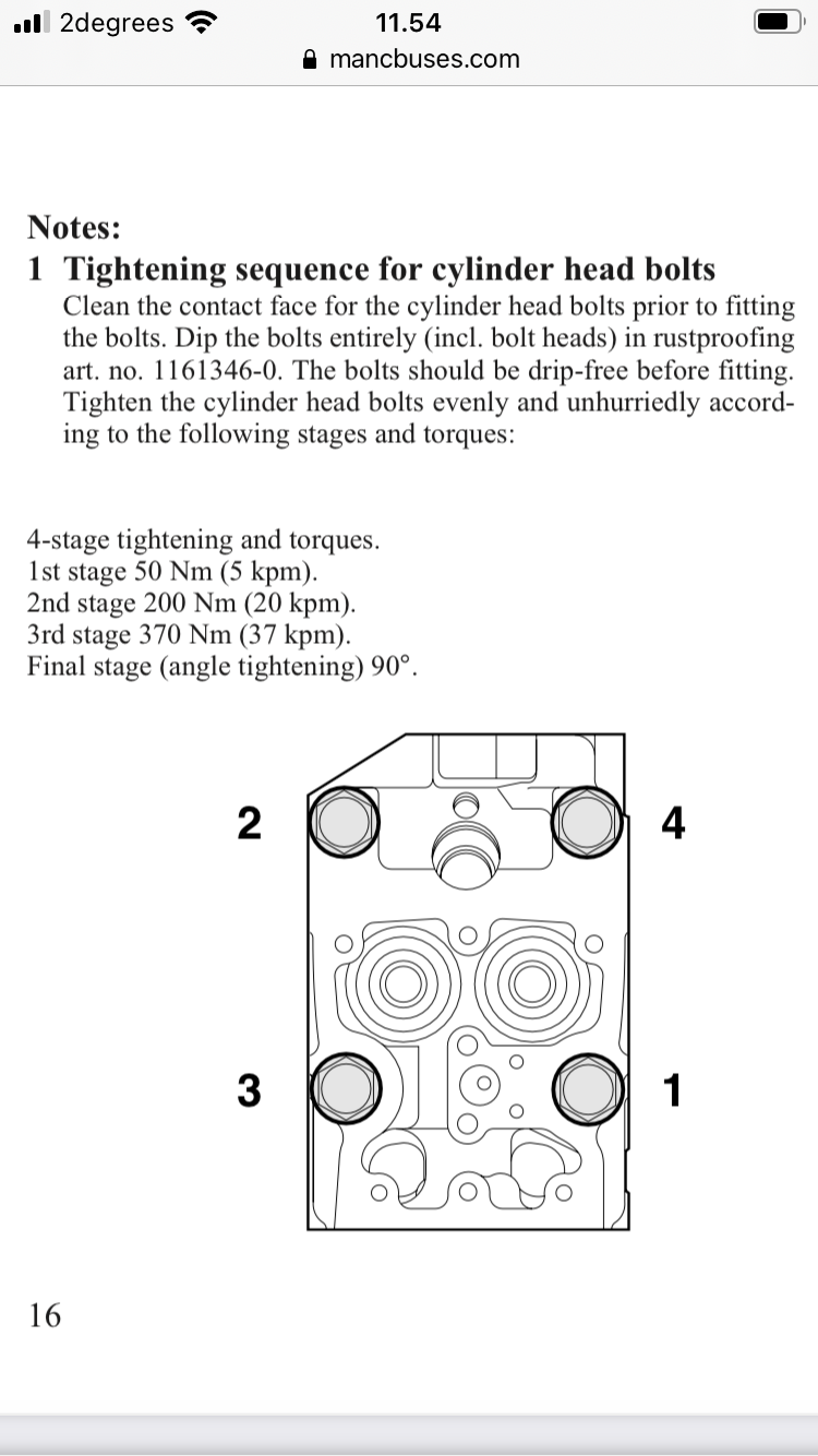

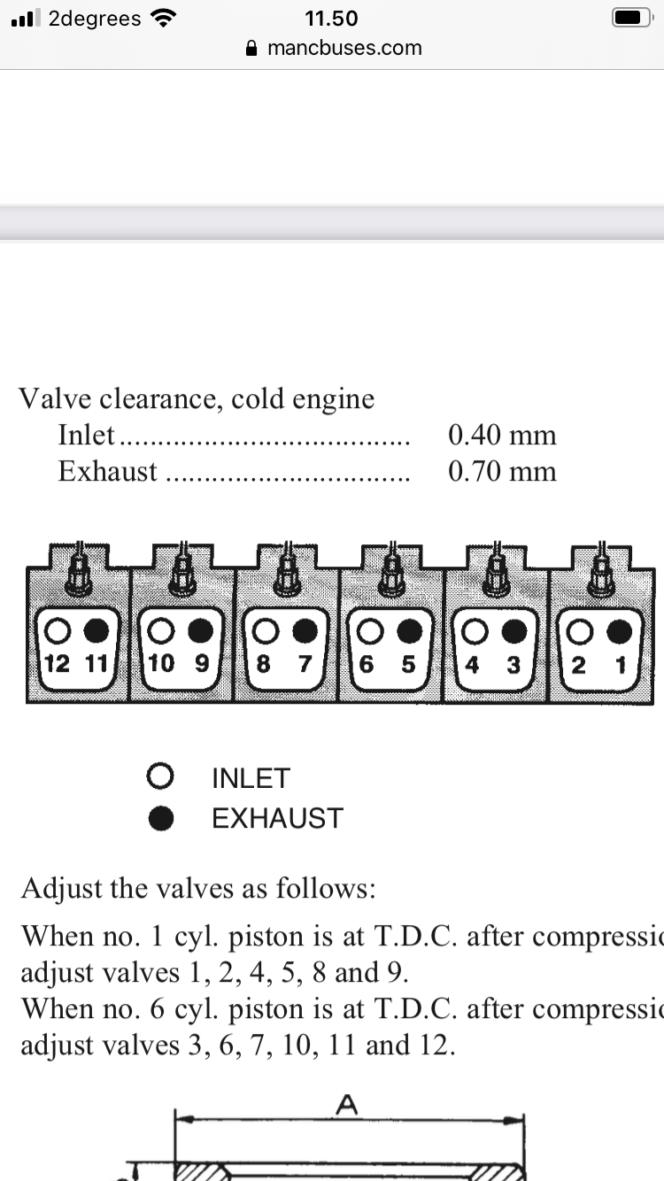

Olisiko kenelläkään helposti saatavilla kannen kiristys momentti ja venttiilien välykset?

Onks kannentiivisteet sylinterikohtaisia. Käsittääkseni aika harvinaista että menee. Todnäk joku muu. Venttiilien välykset lukee venttiilikopan tarrassa. Jos tarrat on hävinny, oot pulassa! Ainaki sen kymmenen minuuttia ku jollain kestää se tieto manuaalista tai netistä kaivaa… ;)

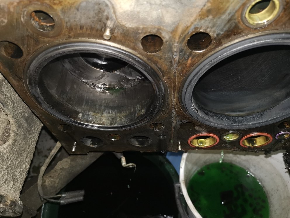

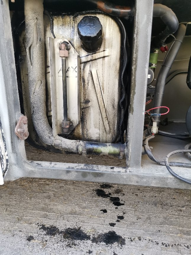

Öjylähde. Öljy lisääntyy eli pukkaa jäähdytinnestettä öljyn sekaan. ☹️

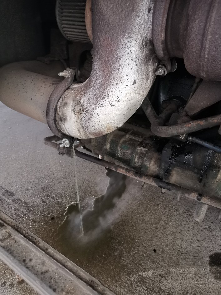

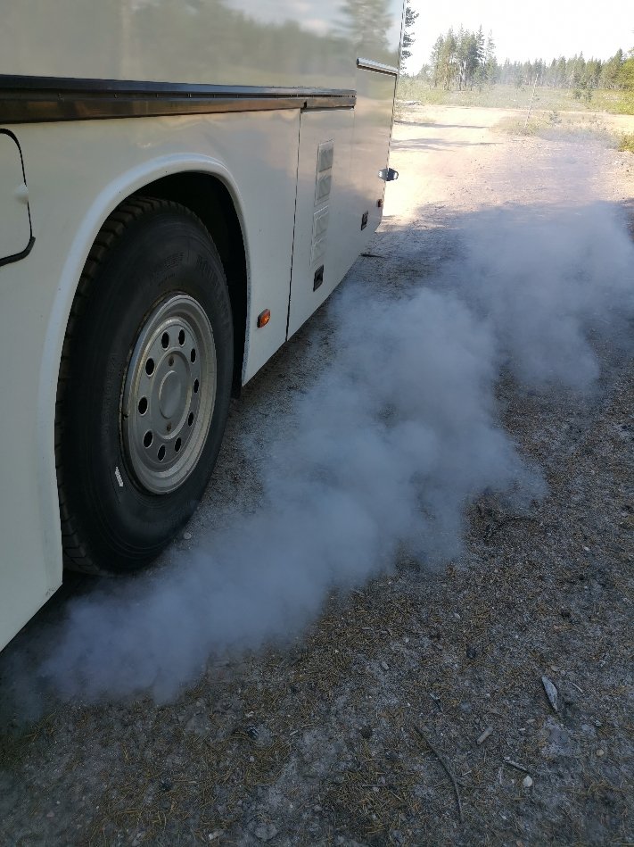

Savuttaa.
Savuttaa.

Äää. Luulin et se vaan savuaa. Jos se menee öljyn sekaan ni sit se on se öljykuuleri siellä alla edessä poikittain. Ne ruostuu puhki. Älä osta Dieseltechiä. Ne on tehtaalta asti sököjä ja sit joudut Puolassa motarinvarressa oottaa hinuria viis päivää.

Normaalisti öljyjäähdytin on painelinjassa ( muissa merkeissä/ pystymoottori volvossa) ensin lisää öljyä jäähdytysnesteeseen ( öljynpaine suurempi kuin jäähd nesteen), ja moottorin sammutuksen jälkeen toisinpäin ,, jos öljyn paluu linjassa ( paineeton) , sen mukaan vois ajossa pettää… Epäilys leikkas kiinni ja syl putki petti.

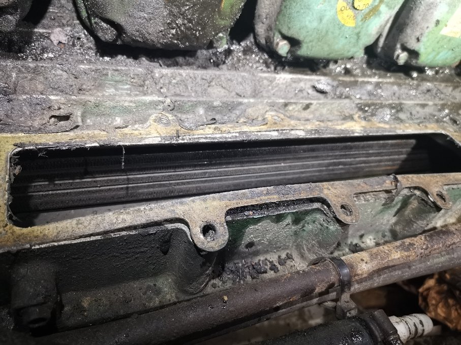

Eilen tutkittiin. Purettiin sen verran, että todettiin imusarjassa olevan jäähdytinnestettä. Eli imusarjassa oleva coolerin kenno porsinut.
Ei muuta kun putket tukkoon ja kasaan, että siinähän se vika on ilman muuta. Nesteet ja uudet öljyt sisään ja auto toiveikkaana käyntiin. Katseltiin, että letkut tuli kiinni ja ettei vuoda mistään. Samalla poistuu loput nesteet mitä siellä imusarjassa vielä oli. Ja savutus senkun jatkuu. 😩

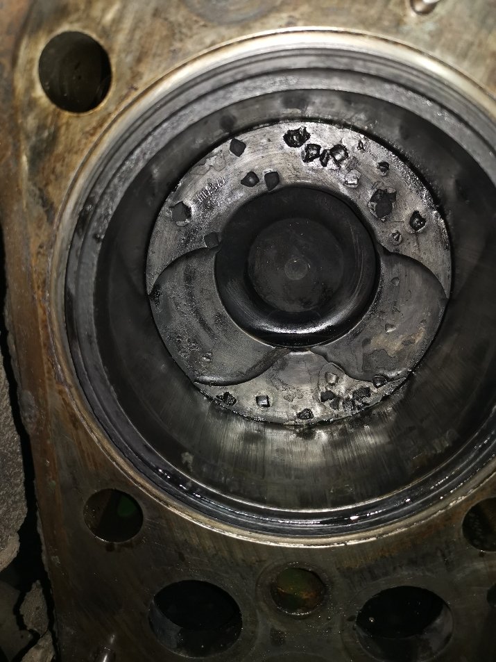

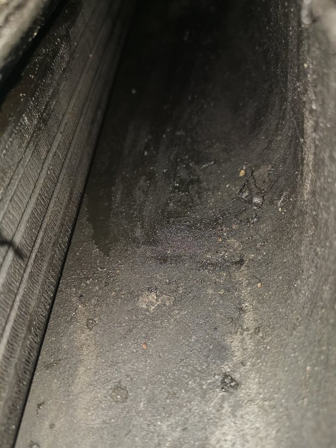

Kävimpä taas pari vapaapäivää tuhlaamassa tähän. Nyt purin vähän syvemmälle. Coolerissa ei todennäköisesti ole mitään vikaa.
Kutospytyssä sen sijaan on joku rotta käynyt kylässä.
Aika hyvät naarmut kauttaaltaan koko sylinterissä.
Todennäköisesti putki halki.

Eikö se nyt olisi helpompi vaihtaa pelkä putki ja mäntä, kuin kammeta koko kone pois sieltä?
Jotain ylimääräistähän tuonne on joutunut, kannattaa tutkailla huolella imupuoli ettei siellä ole lisää roinaa,

Jule kirjoitti: 05 Elo 2021 13:10 Eikö se nyt olisi helpompi vaihtaa pelkä putki ja mäntä, kuin kammeta koko kone pois sieltä?
Tuo konehan lähtee tuolta aika nätisti. Väittäisin, että nopeammin vaihtaa koneen kuin putken. Auton nostaminen ei ole ongelma. Isoin ongelma on nyt saada se haalattua tuolta Syötteen nurkilta kotipuoleen.
Nyt kun siellä on ollut puurot ja vellit sekaisin ja sillä on jonkin matkaa ajettu ja nyt muuten käytetty vikaa etsiessä, niin laakeroidahan tuo kannattais jos putken vaihtoon alkaa. Täytyy taas pitää tuumaustauko ja miettiä mille alkais isona.
Viestit: 2638
Re: B10M Kannen tiivisteen vaihto.
No... tietysti ainahan se olisi arempi tehdä isompi remontti, mutta en usko että tuolla laakerit on kovin pahasti ottaneet siipeensä. Yleensä ne kai hajoaa tilanteessa jossa siellä on ensin paljon vettä öljynseassa, ja sitten se on rauhassa saanut asettua, niin että kun sen täräyttää käyntiin öljypumppu imee ensin litra tolkulla pelkkää jäähdytinnestettä.. Öljypohjassahan nuo hetken asetuttuaan järjestäytyvät siististi päällekäin, jäähdytinneste alimpana.
Tietysti jos auton saa helposti ylös, tuo koneen vaihto tulee helpommaksi, suurimmalla osalla harrastajista tuon auton ylös saaminen lienee kuitenkin pulman takana.
Jos kuitenkin kone on tarkoitus vaihtaa, niin onko se nyt varma että että se on tosiaan tuo putki pahan kerran halki? Kuvassa ei näy mitään kovin ilmeistä. Mutta jos se on halki, niin saisiko sen vesitiiviiksi jollain kemiallisella metallilla tjsp, voisihan sen vaikka ajaa 5 pytyllä sieltä kotia, jos se on jollain tavalla karsittavissa nippuun?
