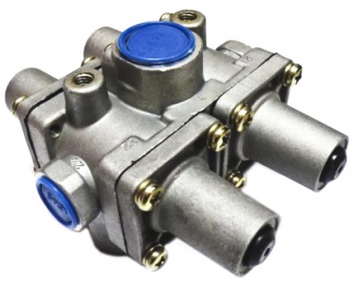

Löysin venttiilin! Se vain on erinäkönen ku toi ’Cyborgin’ laittaman numeron hakutulos... voiks tommosen 8365427n laittaa siihen tilalle? Toi mikä täällä on paikoillaan on semmonen missä ne tötteröt on niikö vastakkain, ts osoittaa toisistaan poispäin. Laittaisin kuvan, mutku mulla on edelleen liitetiedostoja kuulemma tarpeeks, ni ei onnaa...
Viestit: 3099
Re: B10M 1996 nelipiiriventtiili
ni voiks ton tilalle laittaa ton ja päinvastoin?

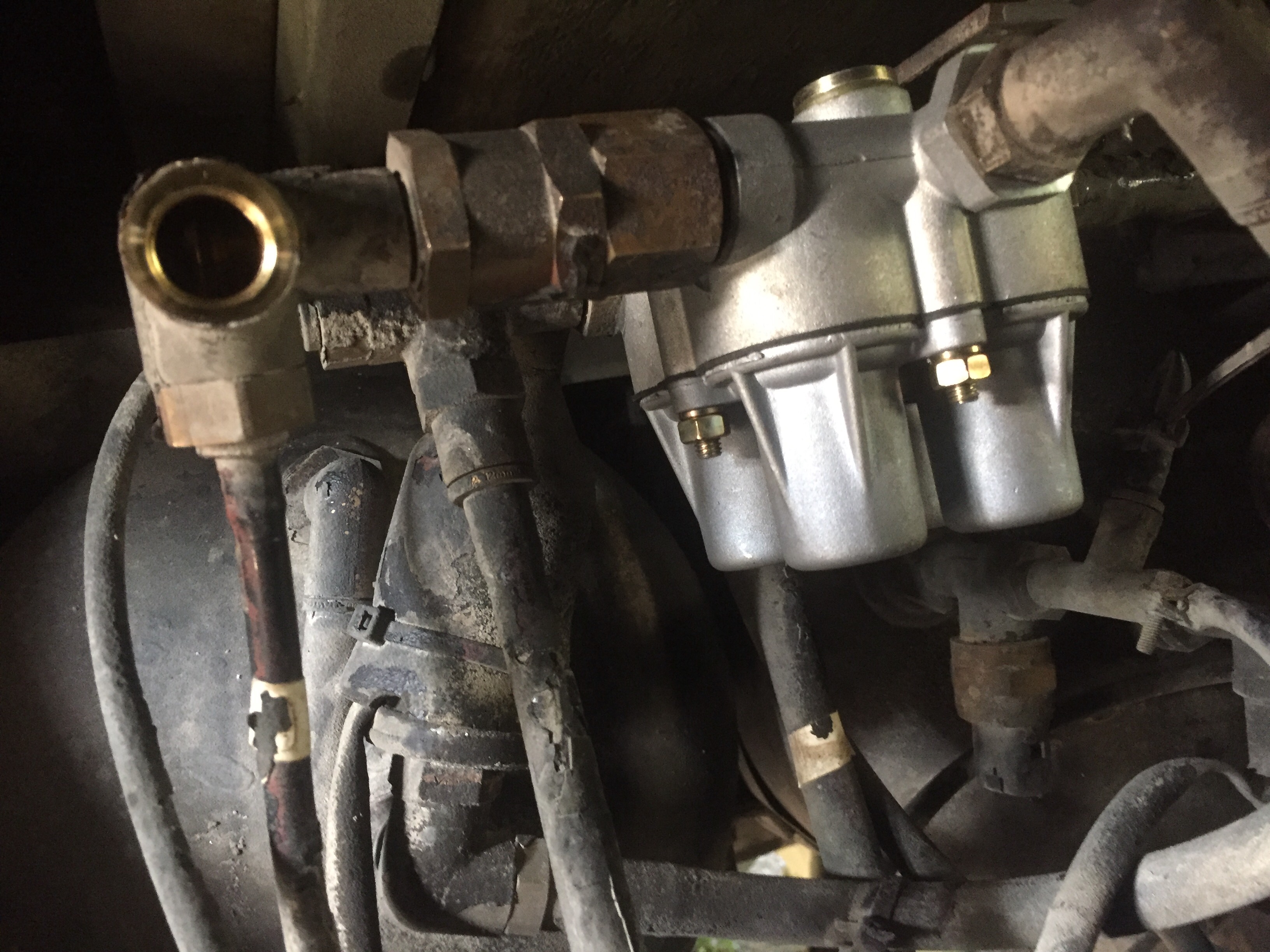

Ni voiks? Nyt on venttiili paikallistettu ja löysin tavaratilan etuseinästä luukun, josta pääsee siihen käsiks...
Viestit: 3099

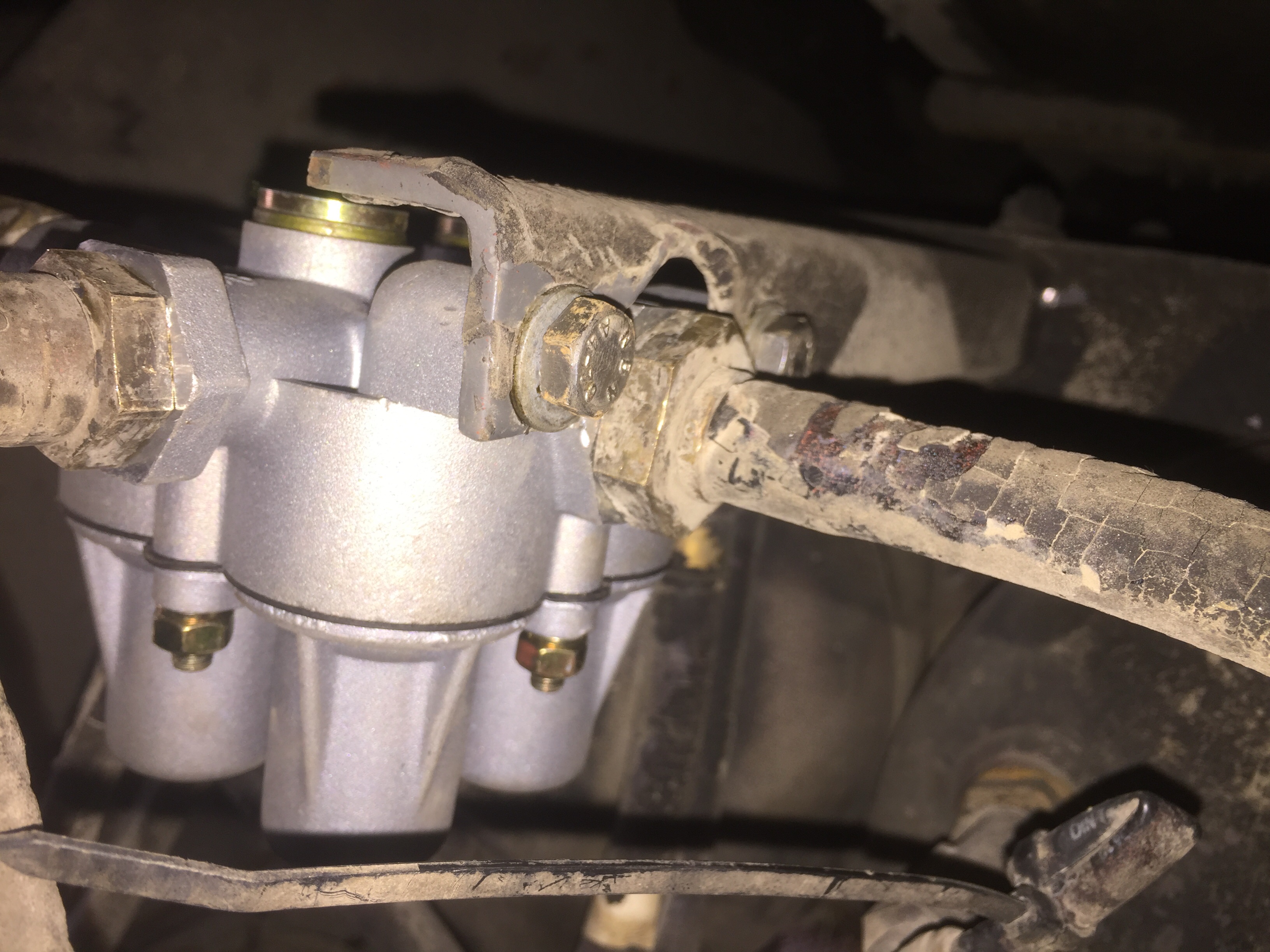

No okei. Raapasin vanhan pois ja löysin kiinnityskorvakkeet uudella. Uusi paikoillaan ja seuraavaks aattelin varovasti käynnistellä ja kattoo mistä suhajaa...
