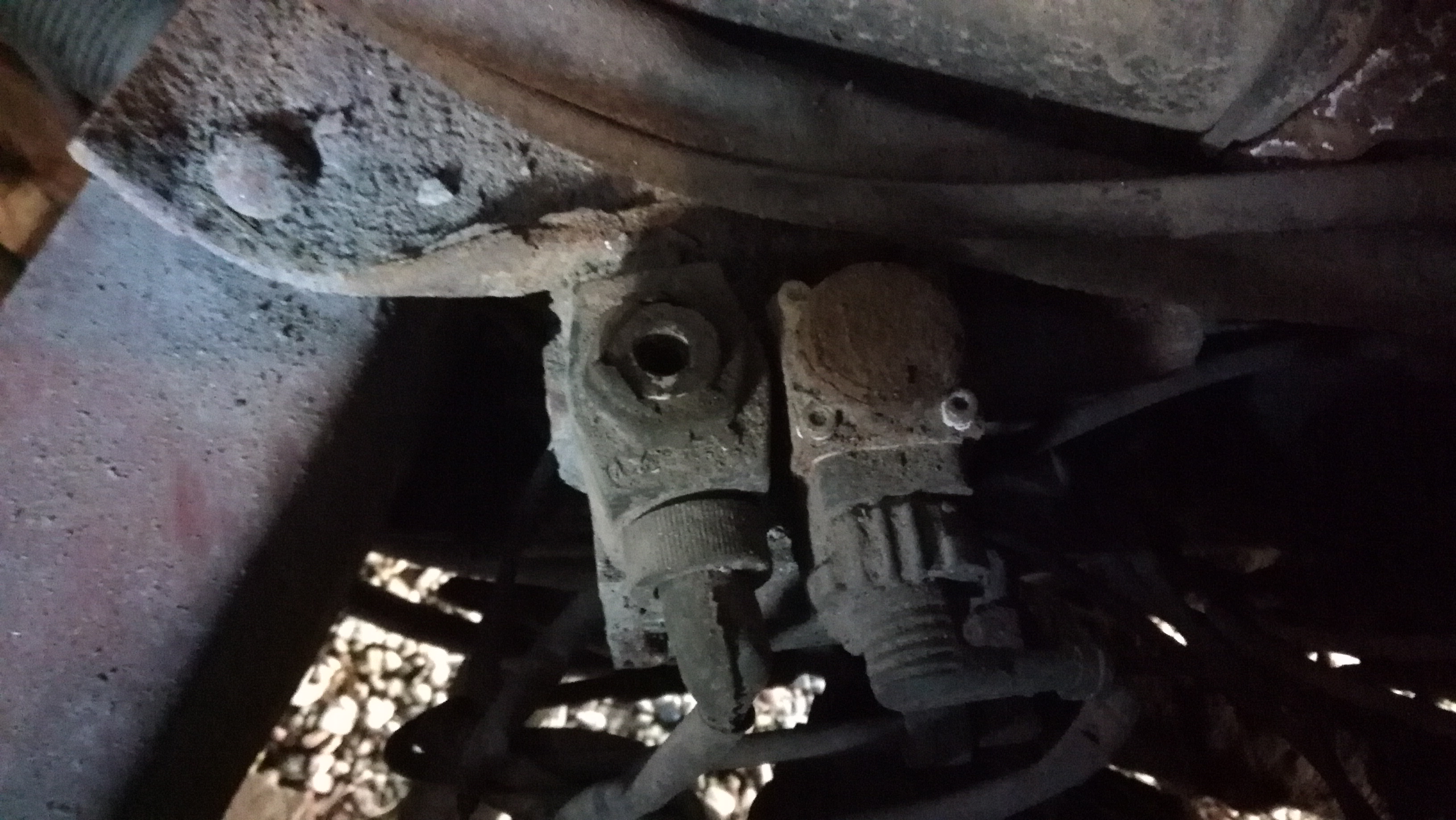

Eli pitäisi tossa vasemman puoleisessa varmaan olla joku kansi ? Siis mikä on kun puhaltaa ilmaa tosta "reijästä". Sijainti tolla on vaihdelaatikon etupuolella, jos sillä jotain merkitystä.

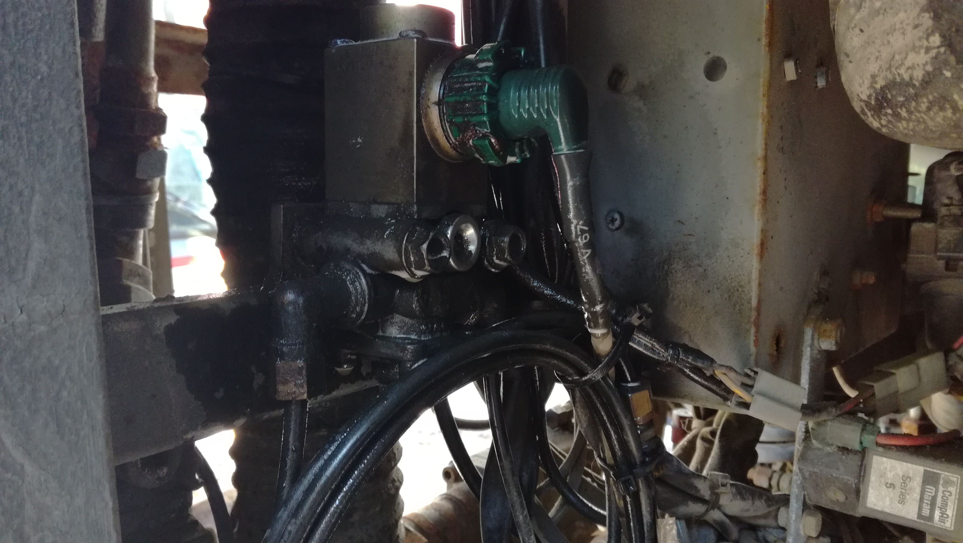

Ai niin ja toinen puhisija vielä, takana sähkökaapin vieressä. Mikäkähän tonkin tarkoitus ? Eli tosta alhaalta kiiltävän juuresta suhisee.

Ylempi kuva:Sähköventtiili, saattaa olla korin nosto, telin kevennys tms. Vaihda koko möykky, maksaa kymppejä ja saa kaikista raskaan kaluston varaosakaupoista. Kahta tyyppiä löytyy ja tuo on todennäköisesti sellainen missä on kanava paluuilmalle ulos.
Alempi kuva: Pakokaasujarru tai nopeudenrajoitin.
Auto on ilmeisesti Scania K113
