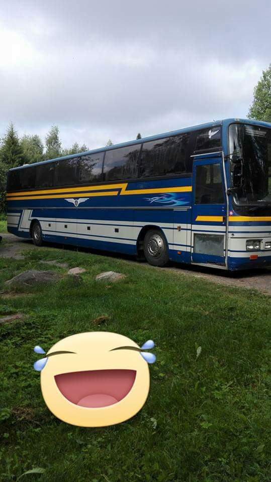

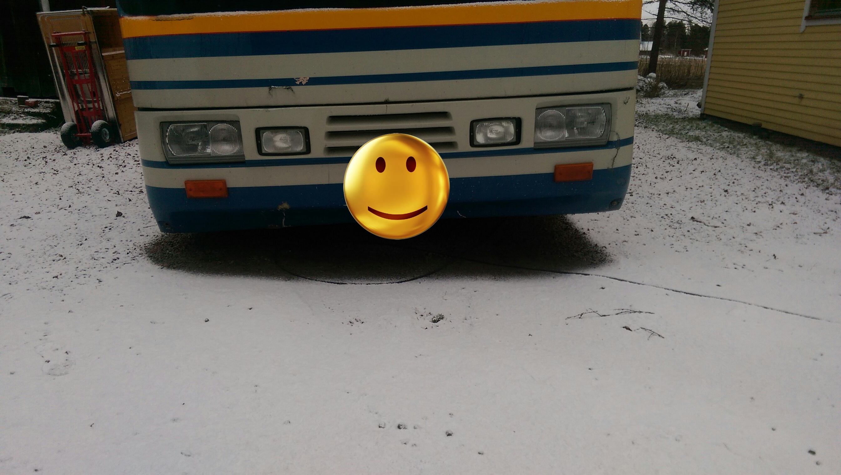

Tervehdys
Olen uusi kasvo näiden matkailubussien kanssa mutta menoa se on nyt. :)
Meillä tuollainen vanha Pekolan Liikenteen / Yhdysliikenne Oy:n bussi josta on tehty matkailuautoa. (Nro 51 jos joku tietää lisää.)

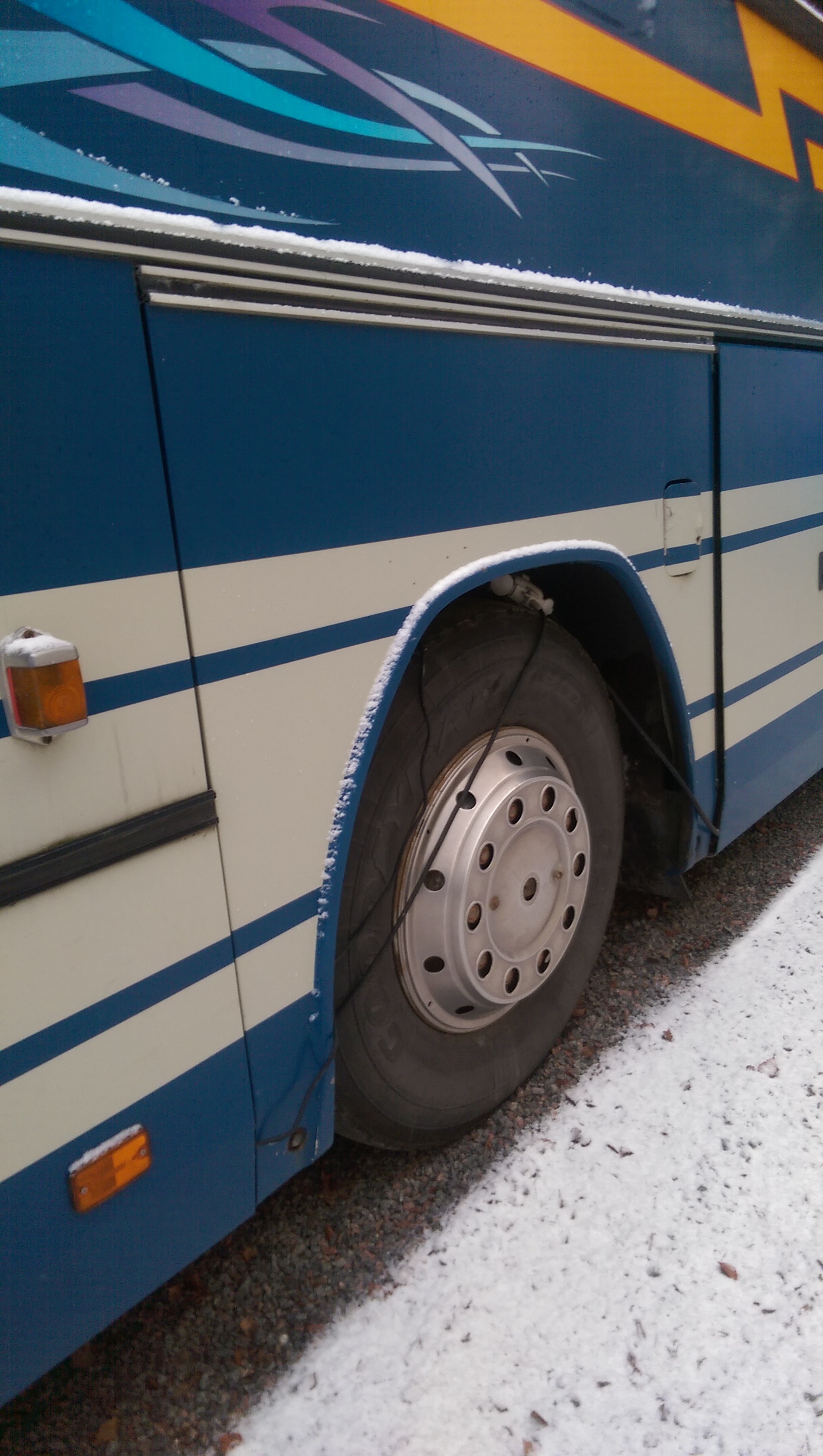

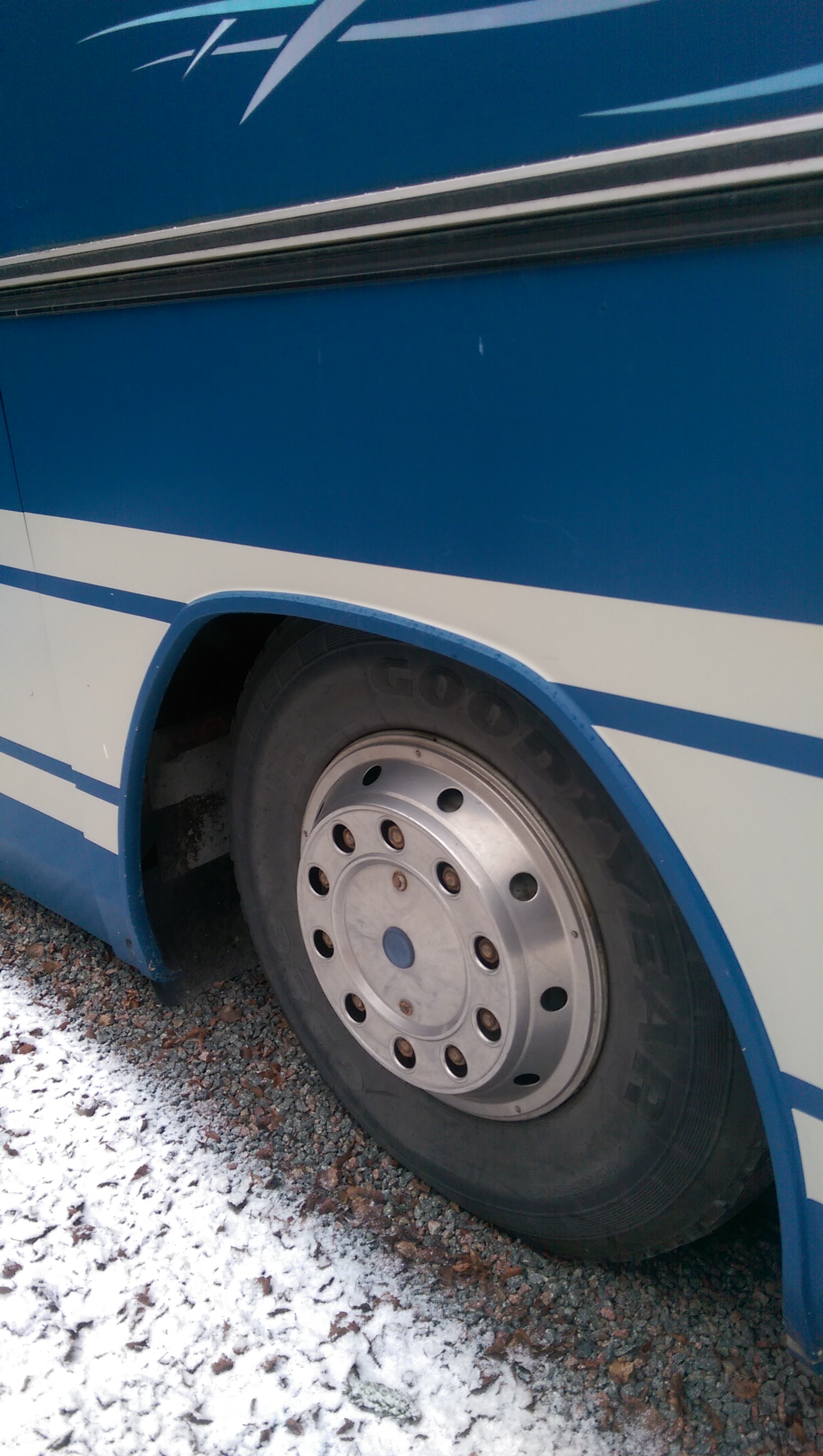

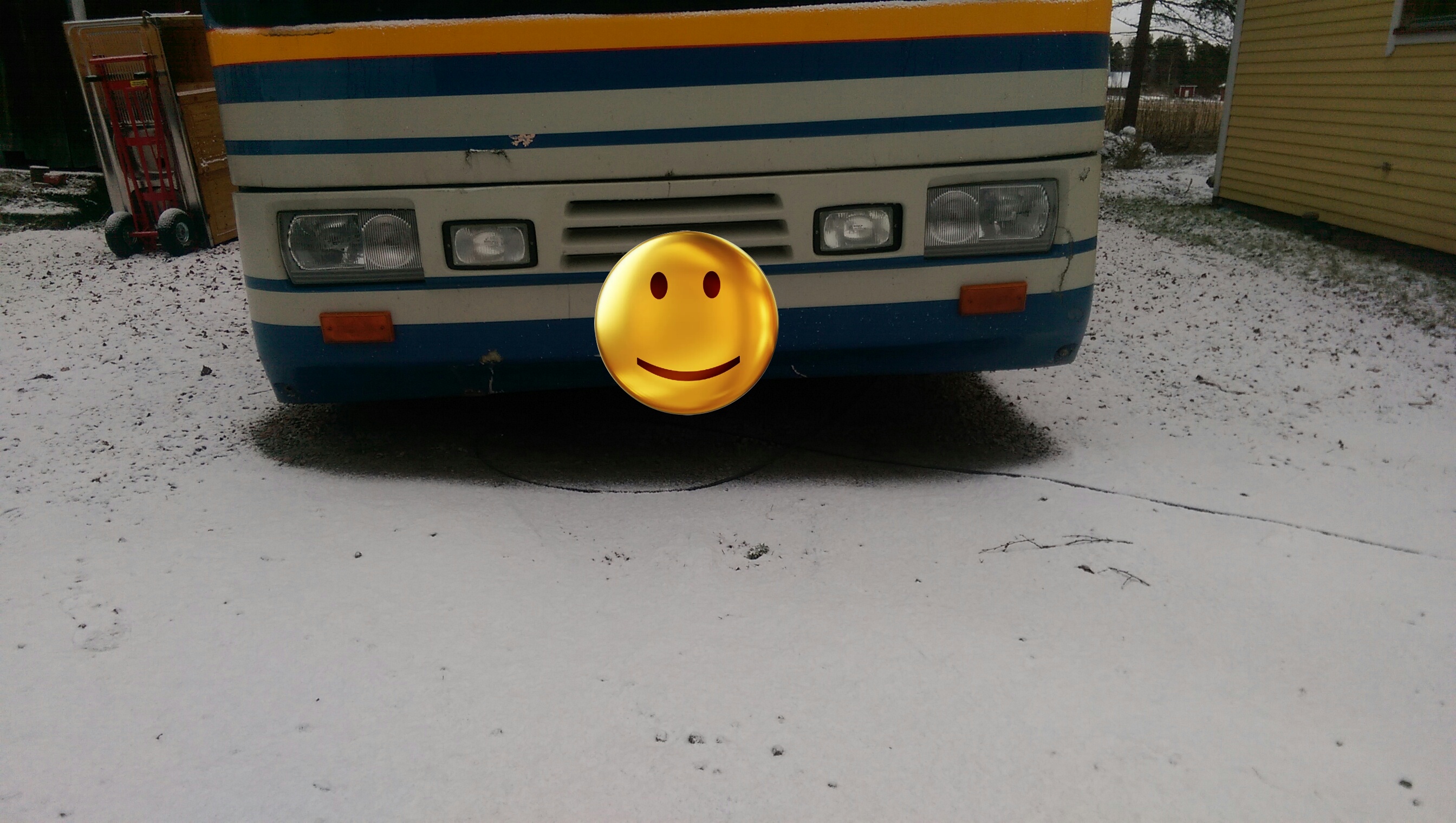

Syksyllä viimeisillä ajoilla alusta teki sitä että kun laittoi bussin käyntiin nousi vasen puoli pelkästään. Alustan korotus nappulalla nousi vasen puoli lisää. Kun lähti ajamaan tai liikautti niin oikea puoli nousi. Myöhemmin teki niin että ei noussut heti vaan sai hetken ajaa ennen kuin nousi. Jotain jumissa?
Kesällä toimi hyvin ja silloin korotus napilla nousi kaikki kulmat ylös.
Nyt käytin sitä pihassa ja nousi vain vasen puoli. Sammutin ja vaikka pari päivää ollut niin kallelleen jää. Ei kait se silleen haittaa mutta ettei reissun päällä vaan jää kallelleen.
Onko näissä takana jokin tason säätö venttiili vai miten systeemi toimii? Ilma vuotoja ei tunnu olevan. Paineet nousee kohtuu nopeasti.
Kaikki neuvot otetaan vastaan. Ja onko suositella korjaamoa Hämeenlinnan läheltä?

Edestä
Edestä
