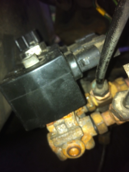

Löysin ilmeisesti korinnoston magneettiventtiilit. Akkukotelon etupäässä. Purin ne pois ja tilasin uudet. Sit piti siirtää autoa. Vähän putsailin niitä venttiileitä ja laitoin mielestäni samallai takas paikoilleen. Jouset täyttyi normaalisti ja painoin testimielessä korinnostonappulaa. Mitään et tapahtunu. Niinku ei tähänkään asti ikinä. Paitsi katkaisijat valo sytty. Ü

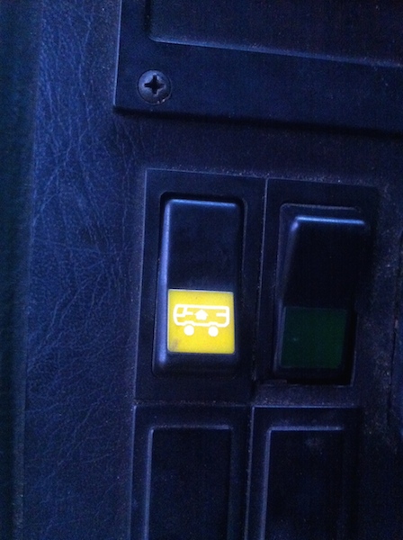

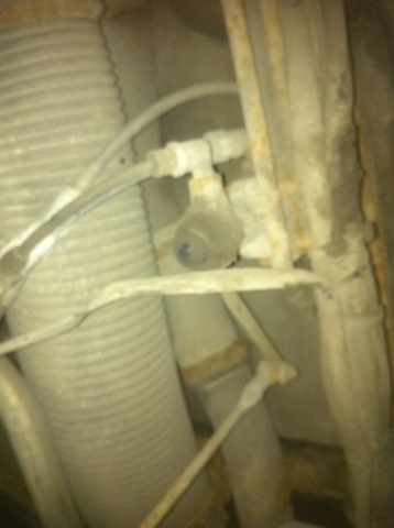

Re: B10M korinnosto- ja paineilmasäätö
Valokuvat koetaulun napeista, näkymä etuakselin yläpuolelta ja tasonsäätöventtiilistä.
Valokuva myös niistä akkukotelon venttiileistä.
Mikä vaihteisto? Auton alustanumero?
Nämä tiedot niin loppuu tuo arpominen ja ihmettely tai ainakin vähenee väärät neuvot.

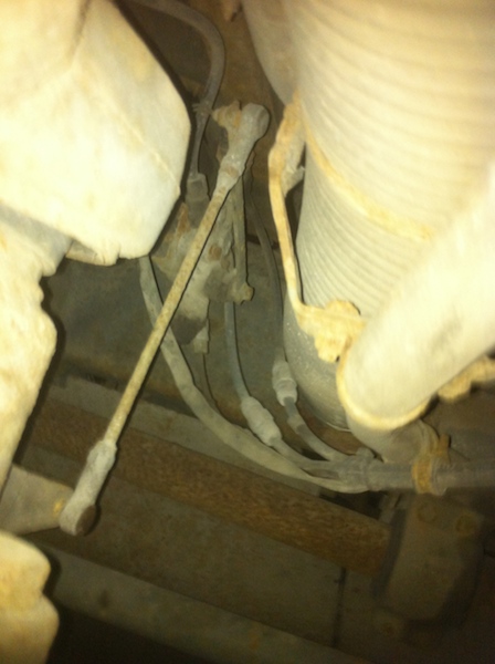

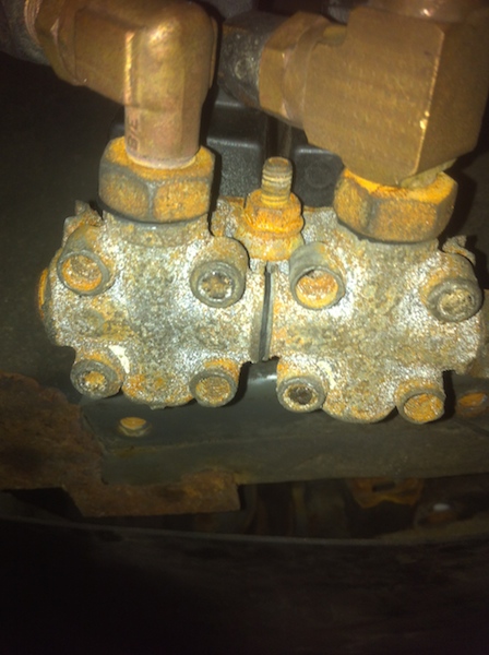

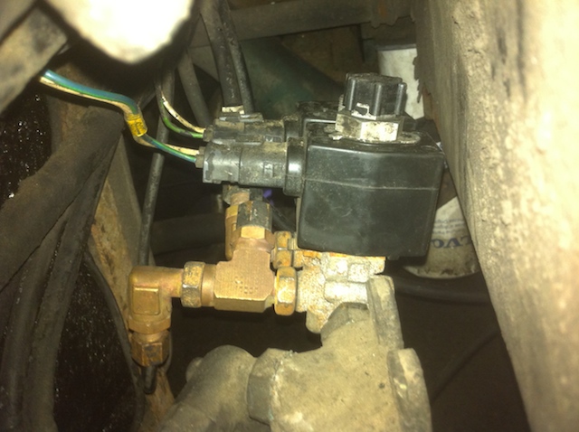

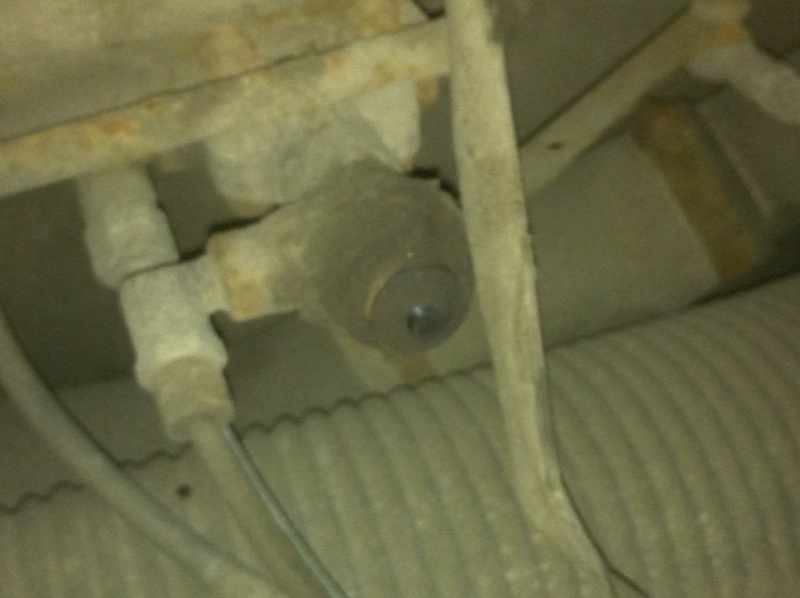

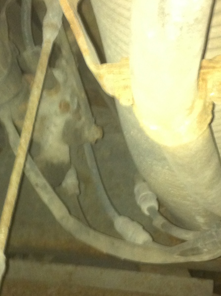

Lähetään nyt sit vaikka tästä liikkeelle.
Volvo B10M 1992
VIN# YV31MGD1XNAO28850
Engine# THD 102 KF * 530 * 56078
Berkhof Excellence 2000HLE
Pahoittelen kuvien huonoa laatua. Kori on tontissa, eikä koneessa ole vesiä, joten en saa pusseja täyteen. Käsi ja pää mahtuu just alle.
Volvo B10M 1992
- Viestit: 3097
Ni. Ja pimeetä.
- etuveitikka2.jpg (91.37 KiB) Katsottu 29291 kertaa
- Viestit: 3097
Viimene. Sit tuli märkä vaatekerroksista läpi.
Kunhan saan taas vedet koneeseen, voin ottaa parempia kuvia.
Laita laajempi kuva koetaulun kaikista napeista, myös sivupanelista ja laajempi näkymä myös etuakselin kohdalta.
Ei selvinnyt mikä vaihteisto autossa on, nuo magneettiventtiilit näyttää aluevaihtajan venttiileiltä, oletko varma että ne on korinnostoon.
- Viestit: 3097
Sivupaneelia ei ole, siinä on ovi. Toi on ainoa nappi, mikä vähänkään liittyy aiheeseen. Muut on jotain ropelleita ja lamppuja.
Ja juu, jäi viestistä uupumaan tuo vaihteisto. Pahoittelen. Ei ole loikkaria eikä jakoja, kuuslovinen ZF S6-90, kepillä hämmennettävä vanhan miehen vaihteisto.
Magneettiventtiilit vaikuttaa tasonsäätöön, niiden toiminta vain on vähän hämärää tällähetkellä, sehän tässä se ongelma onki. Ü
Neppi
Etuakselinäkymää en nyt saa. Kori on niin alhaalla, ettei sinne mahdu edes Hobitti alle.
Neppi
Eli tuo tasonsäätöventtiili siellä auton alla toimii siten, että alimpaan liitäntään tulee magneettiventtiililtä ilma jolloin kori nousee ja palaa normitasoon kun liitännästä poistuu paine.
Onkohan tuossa kuitenkin laskutoimintokin kun on kaks magneettiventtiiliä, tosin silloin pitäis olla vielä yks magneettiventtiili joka katkaisee ilmansyötön.
