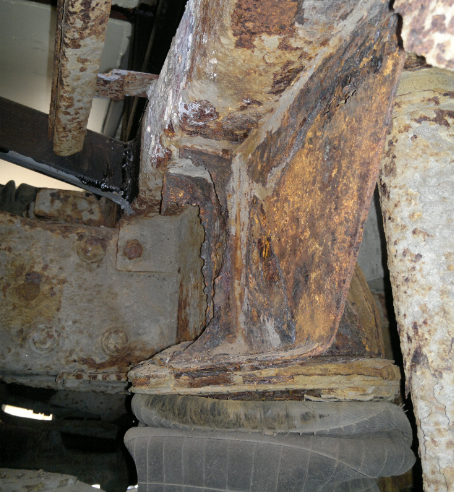

Pitkään on jo suhissut vasemmalla taempi takajousipussukka. Ajattelin että pussit ja ylälautaset kaipaavat vaihtoa. Tuli purettua lokarit ja kurakaaret pois ja totuus paljastui.. :shock: Jälleen tunsin itseni teräsmieheksi, sain sormen läpi 6mm teräksestä! 8) No okei, kuvitelmiassa vain, ruostettahan se tosiasiassa oli :cry:

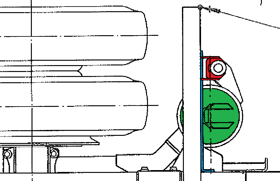

Tein Painttitöitä, värjäsin kuviin puhkiruostuneen levyn sinisellä. Iskarin yläpään kiinnike on punainen ja ylälautasen vastakappale tukineen on vihreä. Nuo ylälautasen tuet on renkaan puolelta kanssa kadonneet.
Onninautosta löytyisi etummaiset takajousipalkit (hieman erilaiset), hinta ei ollut harrastajaystävällinen. Onneksi etupuolella kaikki kunnossa.
Nyt täytyisikin miettiä miten nämä taemmat ehjätään..
Jailbirdillä olisi tarjolla nuo ylälautaset ja niiden pyöreät vastakappaleet.
Paras lienee olisi, jos rakentelisi tai teettaisi jossain värjättyjen osien kaltaiset palikat ja vaihtaisi ne. Joskin työtä se teettää. Varsinkin takapuolelle joutuu takaportaikkoon ja säilytystiloihin tekemään aukot että pääsee kunnolla käsiksi.
Onko muut näitä joutuneet korjailemaan? Hyviä vinkkejä?

Onnin auton hintaa ei tiedossa, mutta täältä saa 240e sis alv. On kummankin kätistä varastossa. Joskus kans yritettiin niitä korjailla, mutta kyllä ne yleensä kunnollisen puhdistuksen jäljiltä on niin paperia että hankala enää hyvää saada. Vahvistaminen toki auttaa kun sen tekee siinä vaihees kun palkki on vielä ehjä.

Tässä tapauksessa auto on kaksiakselinen ja nuo taemmat palkit ovat erilaiset kuin etummaiset. Kyllä Vanhoolin hinnat ovat houkutelevammat, melkein tuplat oli nuo etummaiset Onninautolla. :) Mutta kukkaron punnituksen jälkeen ajatukset suuntautuvat vahvasti itse ko. osien tekemiseen. :roll: Tälle keväälle on ollut paljon rahan menoa ja eikä loppua näy.. :oops:
Täytyy mittailla ja mietiskellä sopivia palikoita. Voisin kyllä Jailbird tulla katsomaan miten olet nuo korjaillut ja hakemaan lautaset. Nyt tulevalle viikonlopulle sattuu kakun leipomista & syömistä, joten nyt en ennätä. Mutta kyllä tässä ihan lähiaikoina täytyisi homma saada alkuun. Kesä lähenee ja silloinhan sitä lähdetään neitsytmatkalle. Kohdekin on jo selvillä, katsastuskonttori! 8)

Jossain metallipajassa särmäytät tuollaiset palat. Tai sitten teet itse tuon palkin kolmesta osasta. Vanhat pitsit pois ja ilmatalttaa perään niin että ruosteet lähtee. Sitten uutta palkkia paikalleen ja lopuksi pussille uusi lautanen ja iskarille korvake. Niin ja palkeen yläkansi pitää täyttää yläpuolelta vaseliinilla. Muuten sinne menee vesi ja kura niin alta parin vuoden päästä vaihdellaan pahimmillaan uutta kantta, kun paineet karkaa.

Jaa yläkannen päälle vaseliiniä? Eipä muuten tullut tehtyä etujousien kanssa näin kun niitä ehjäsin, joskaan autolla ei ole vielä suuremmalti ajeltukkaan. :shock: Täytyypä katsoa saisiko sinne ujuteltua vaseliinit väliin.
Luulen että menee itse nikkaroinniksi nämä takajousien korjaamiset.
