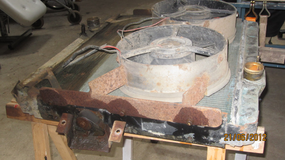

Tuossa varmaan tehostuisi jäähdytys jos puhaltimet olis vaikka 5 cm irti kennosta ja sit olisi ilmanohjauskotelo koko kennon alalta puhaltimelle. Toisaalta voisi käydä niin noin pienillä puhaltimilla että puhaltimet päällä jäähdytys tehostuu, mutta ilman puhaltimia kotelo estää ajoviiman läpivirtauksen ja jäähdytysteho silloin heikkenee. Puhaltimien imuilma pitäisi tulla mahdollisimman laajalta kennon alalta(ja mahdollisimman laajat puhaltimet)

Tilasin aditalta suuret puhaltimet, olisko 400mm halkaisijaltaan ja siipiä varmaan kymmenen per puhallin. Kotelo ohjaa ilman pelkästään puhaltimiin. On tehokas jäähdytys nyt. Vieläköhän löytys paimelasta niitä koteloita, koiviston auton teettämiä. Muuten näyttää samalta tuo jäähdytin, B58.ssa on siis B10M syyläri vai toisinpäin?

Lokakuussa nähdään paljonko jäähdyttäjän uusiminen vaikuttaa San Sebastia - Vitoria mäen nousussa tähän asti loppunopeus ollut 30 km/h huipulla 650m korkeudessa, lähtökorkeus on n. 200m ousua liikennemerkki ilmoittaa 7 km 7%. Tämä +20*C ulkolämpötilalla.
Minun kaksi flektiä ovat rinnan ja ovat yhteensä yhtä leveät kuin jäähdyttimen rivoitettu alue.
Flektit ovat 600W per kpl ei kestä auton laturi (80A) paljoa suurempaa tehoa.
600W on = 25A kertaa kaksi = 50A

Nyt on kaikki tavarat kotona vain kasaus puuttuu.
Jäähdyttäjä uudeleen kennotettuna 720€
Sähköpuhaltimet avattu, tarkastettu + huollettu 3 L punaviiniä
Jäähdyttäjän uusi kumitassu 104€
Maalia + kaikki pultit uusiksi n. 20€
Uusi alaletku + 4 kiristintä 15€
Samaan syssyyn kunnostettiin kivimuurin aiheuttama klommi takakulmassa.
Uusi kulmapala reikineen 135€
Pop niittejä, teräs 3,2mm x 10mm + poranteriä 15€ (pop-niittejä 250 kpl)

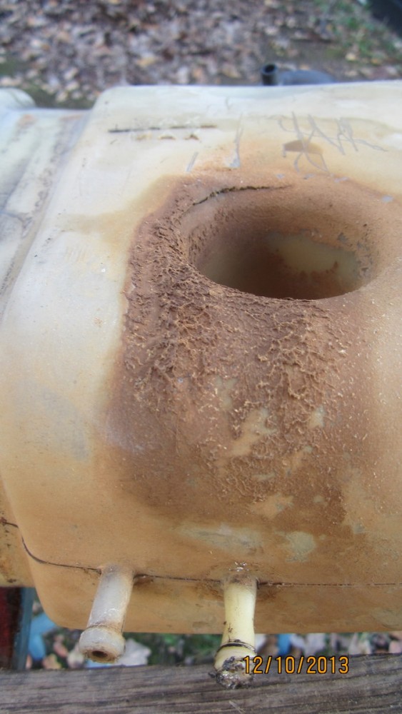

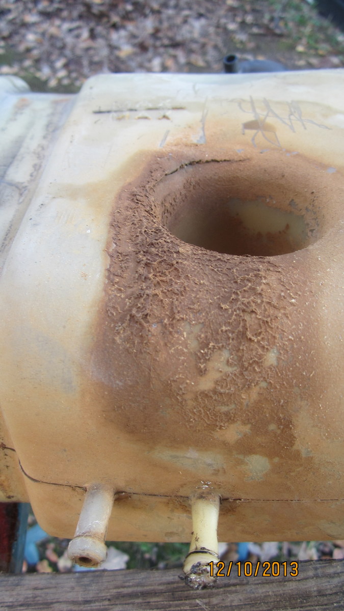

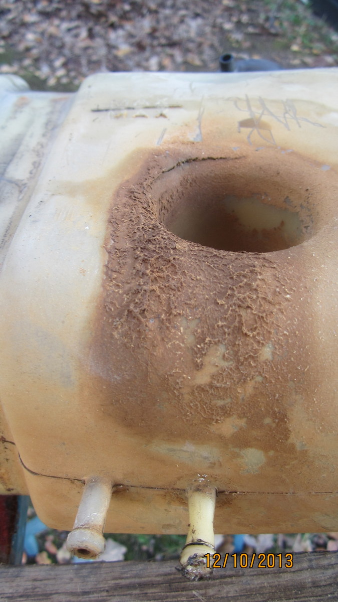

Vuodot eivät tuohon kokonaan loppuneet vaan paisuntasäiliöstä tiputti pikkasen jatkuvasti.
Paisuntasäiliö oli haljennut takapuolelta jota ei siis näe ja valutti vedet alla olevaa hukka putkea pitkin. siinä oli 5 cm pitkä letkunpätkä jonka pää suljettu pultinpätkällä. siitä se "näkyi vuotavan" laitettin kierteetön pultti siihen että varmaan ei vuoda. Taasen vuoti mutta nytten katsottiin juureen vahvalla lampulla ja todettiin vuotavan takaa. 12.10.2013 korjattu vaihtamalla Paimelasta 2007 tehtyyn paisuntasäiliöön.
