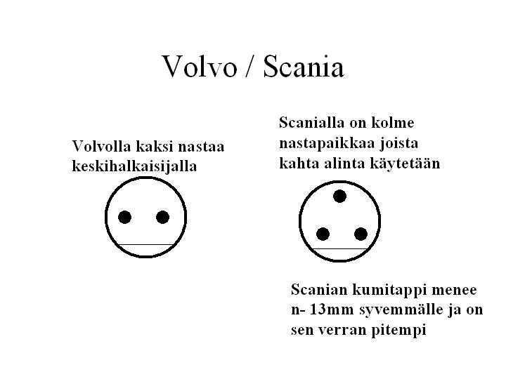

Re: Naftamittari
Volvo/Scania
tankin kuminen liitin on ulkoisesti samanlainen molemmissa ja Volvon liitin menee kirkkaasti Scanian tankin mutta ei tee kytkentää.

Auto on mökillä, eli homma seisoo. Ongelma ei ole anturin liitoksessa, se on OK ja liitin oikein päin. Näyttö siis toimii niin kauan oikein kunnes tuo anturiosa kierretään kiinni tankkiin, siis on paikallaan muttei kierretty kiinni. Eli silloin kun se todennäköisesti saa "sähköisen" kosketuksen tuon tankin kanssa hyppää näyttö täysille. Ja todettakoon että tuo liitinosa on kaksinapainen, vaikka onkin Scania.
