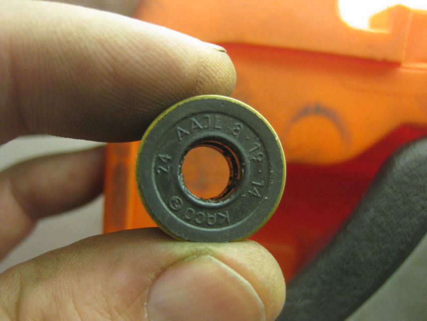

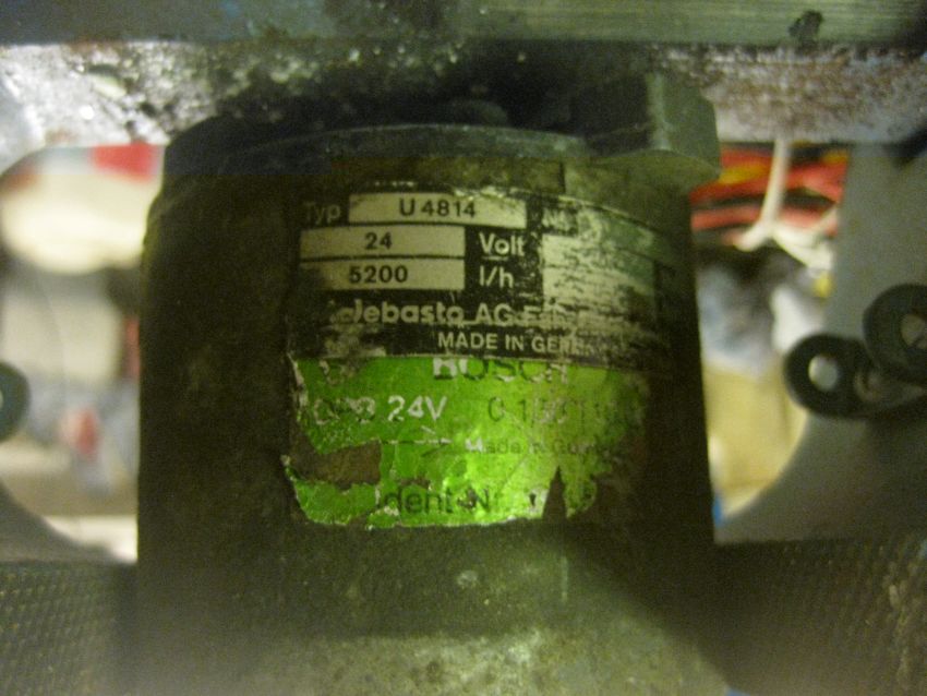

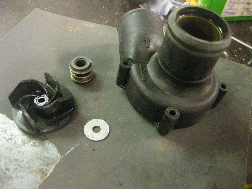

No niin, viimein sain pumpun irti..
. Nyt vielä uudet osat jostakin. Kuvissa numerot. Jos joku osaa suoraan kertoa mistä saa niin ilmoittelkaa, olen tiedosta erityisen kiitollinen.

Re: Webaston vesipumpun osat
Tein nelisen vuotta sitten omaan samanlaiseen pumppuun remontin, meilläpäin linna osasta (webasto myyjä) löytyi tilaamalla korjaussarja, en muista enää tarkkaa hintaa, mut ei kuitenkaan kallis.
http://www.mtt-trading.fi/ kysäses tuolta, webaston manuaalin mukasilla numeroilla on löytyny tähän mennessä kaikki.

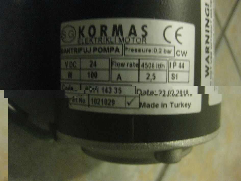

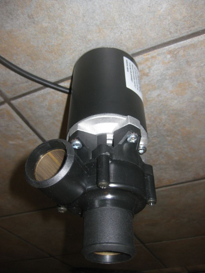

No niin, pumppu tuli. Näyttää olevan Turkkilaista valmistetta. Laitan kommenttia toimivuudesta, kunhan ehdin asentamaan....
Työn jälki ainakin siistiä
- Litroja vähän vähempi, mutta riittänee...
- Uusipumppu2.jpg (82.47 KiB) Katsottu 5426 kertaa
- Uusipumppu1.jpg (76.43 KiB) Katsottu 5426 kertaa
Nonniin, Kormas Elektrikli motor/santrifuj pompa on asenettu
ja toimii..eikä vuoda..
..Ja Webastokin suostu starttaammaan, joten talvilaatu on kierrossa
