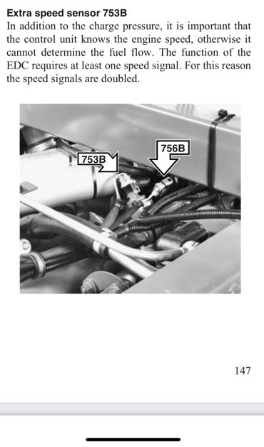

Onko tuo pumppu hammaspyörävälitteinen? Löytyisikö sensori sieltä?

- E996C5F3-1C16-449E-885F-2FF55F31627D.jpeg (62.38 KiB) Katsottu 6912 kertaa
