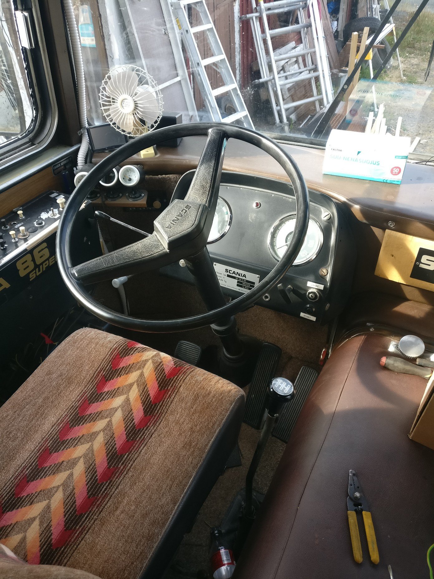

Tämän näköisellä käyttöliittymällä jää kyllä tuosta jännityksestä paitsi :lol:
Aina on se vaihde päällä jonka kepistä tyrkkää, eikä koskaan ole vielä matka tyssännyt elektroniikan tähden :mrgreen:

Alkuperäisvaruste tuo ilmastointilaitteen vieressä oleva matka tv?
Vaimikäseon??
Viestit: 1055
Member id: 473
Re: Automaattilaatikko Volvoon
Viesti Kirjoittaja leemu »
Reissureki kirjoitti: 23 Heinä 2021 18:58
Vaimikäseon??
Se on semmonen vähänniinkun karttakirja, muttei sinnepäinkään :lol:
