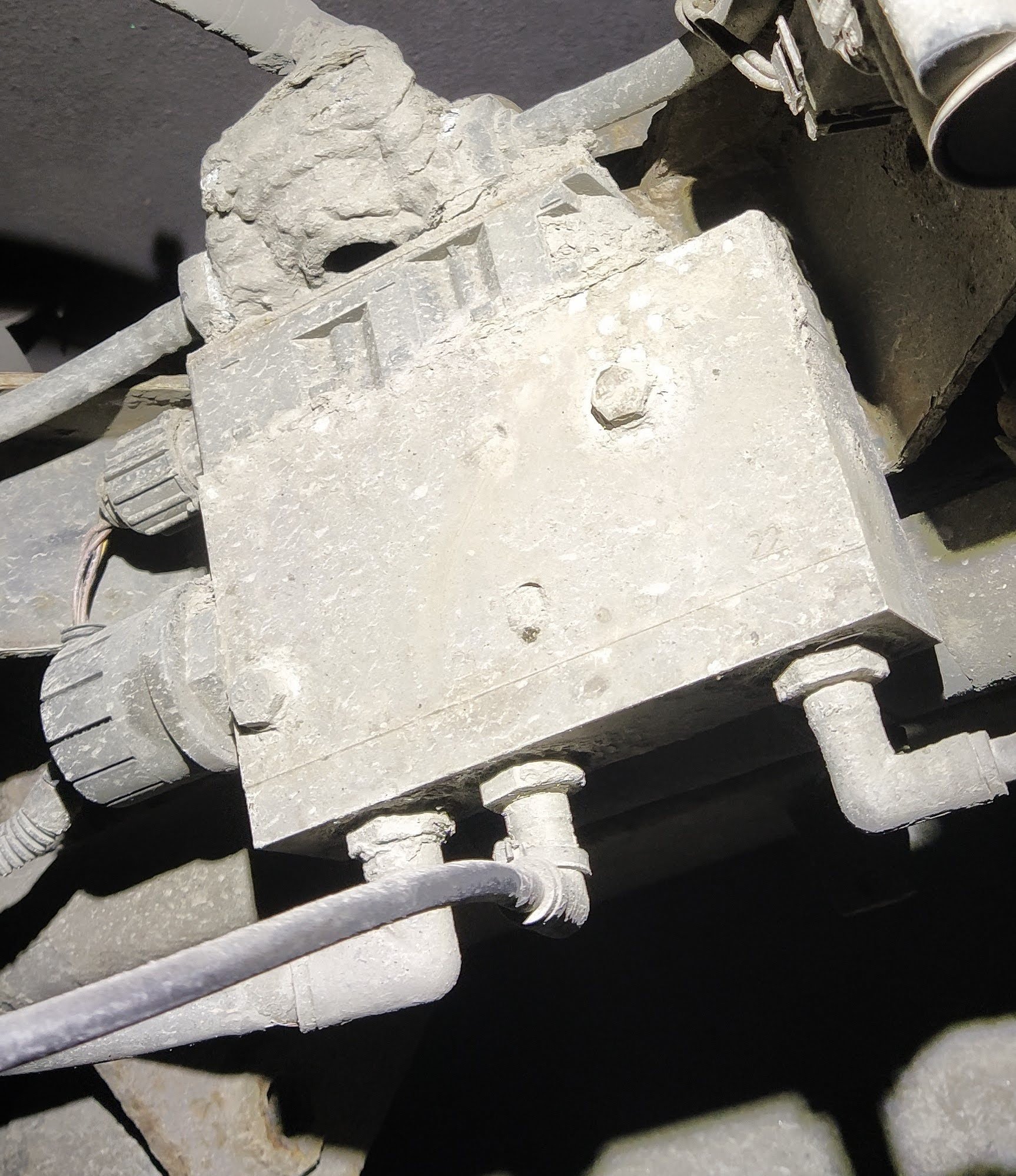

Re: B10M korinnosto- ja paineilmasäätö
Takana akseleiden kohdalla runkopalkissa oli meidän autossa ( teliversio). Vaihdettiin sama ecas solenoidiventtiili kuukausi sitten ( vajaa 600€ ). Samat oireet oli.

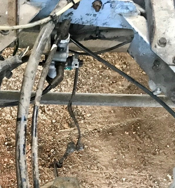

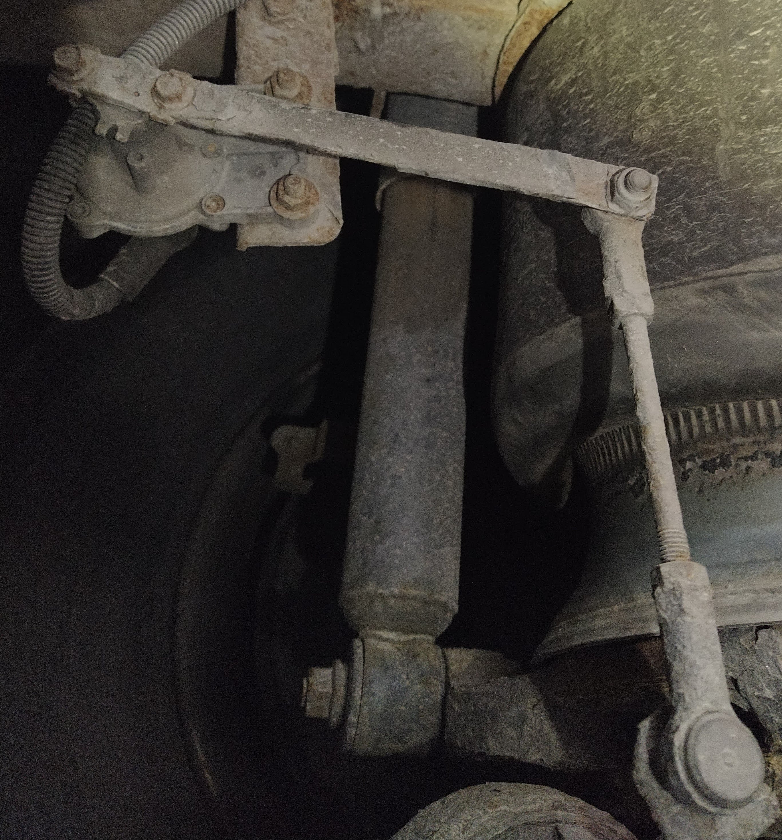

B10m Carrus Regal. Etu tasonsäätöventtiili vuotanut hieman ja päätin vihdoin vaihtaa. Helppo homma kun lattia tuolta kohtaa just auki. 10min ja auto käyntiin. Ja ei nouse ei. Nappasin linkun irki ja johan nousee. Ja laskee kun kädellä käski. No linkkuja hieman säätäen sain nouseen, vaan ei sitten nousu lopu. Kun säädöt niin laskee sitten tonttiin... Menikös tästä sitten se kuuluisa magneettiventtiili tästäkin kohtaa rikki samaan aikaan? Ei ois kannattanut koskee. Piti autoa vähän ulkoiluttaa ja käydä ikkunat teippauttaan vkonloppuna taitaa joutuu Peruun senkin.

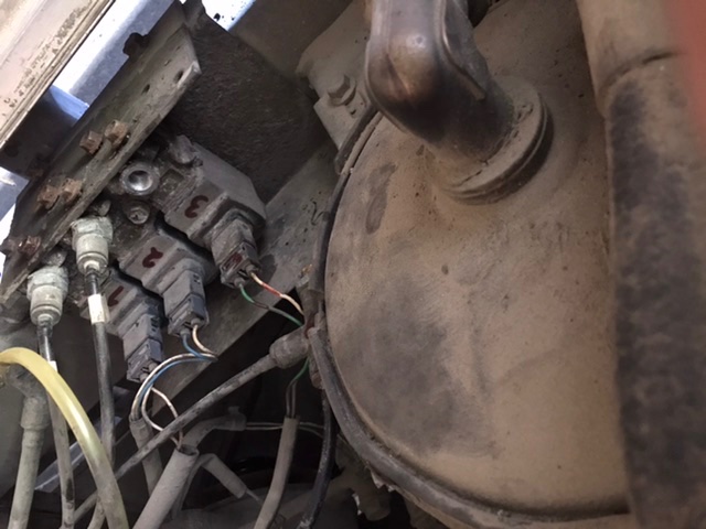

Magneettiventtiili rivistö löyty konehuoneesta. Kolme venttiiliä on ”ryhmässä”. Miten noiden toiminnan voi testata.
Yksi ohjaa koneen sammumista kait? ja tuo vikahan tässä myös oli.
Sähköinen tason ohjaus vai mekaaninen? onko tason haistelija oikein päin varmasti? Jos venttiili/anturi on ympäri pyörivä, senhän voi asentaa periaatteessa myös väärin päin, eli vipu väärään suuntaan? Jolloin toimii niin että joko vain laskee tai nousee? Toimiiko letkut ristissä samoin? Kunhan mietin, kun en tiedä millainen venttiili siellä on...
Normaali magneettiventtiili on helppo tutkia. Yksin yrittäessä letku(t) irti/poikki ohjattavalta puolelta, painaa nappia ja kokeilee/kuuntelee tuleeko ilmaa. Sen kyllä huomaa jos ottaa väärän puolen letkun irti, huomasin kun korjailin hiljennyttä paineilmatorvea. sieltä puolen tulee koko ajan ilmaa, jos vain säiliöissä riittää. Ja kun vika löytyi, katkaistu letku lopuksi pikaliittimellä takaisin kiinni.
Kaksin tehdessä aika paljon voi päätellä siitä, että vertaa venttiilistä kuuluvaa tai kuulumatonta ääntä viereisiin toimiviin. Jos esim sammutin sanoo naks-naks ja koriventtiili ei, se on todennäköisimmin mykkänä, eli ei saa sähköä tai maadoitusta tai sitten on venttiili rikki.
Mutta mutta, eikös tuolle korin korkeussäädölle, jos se siis on sähköisesti ohjattu, pitäisi olla erilainen venttiili, sellainen missä on vähän enemmän lähtöjä kuin 1 ja mistä voi myös päästää ilmaa ulos? Normi 1 lähtöinen venttiili sopisi ainoastaan ohjaamaan että saako alusta ilmaa vai ei tai sitten sillä ohjataan jotain "paineilmatoimilaitetta" kuten releventtiiliä. Tuohan kuitenkin saa ilmaa, kun kerran taso nousee. Eikös vika ole silloin säätimestä itsessään tai sen kalibroinnissa?
