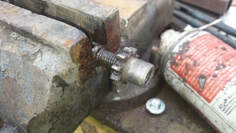

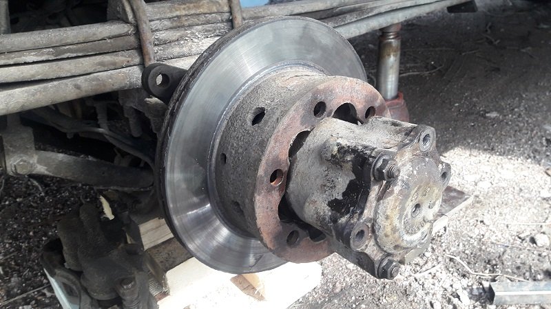

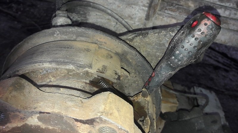

No niin - käsijarrun tehottomuusongelmaa ryhdyin ratkomaan. Syy selvisi parin tunnin purkamisen jälkeen. On muuten lähes tekemätön paikka tuo jarrulevyn irroitus huonoilla työkaluilla vesisateessa. Onneksi löytyi kätköistäni iso ulosvetäjä, jolla sain tuon rengaspulttikehän irtoamaan. Ei ole ilmeisesti aikoihin irroitettu.
No jarrylevy-rumpu yhdistelmä irtosi sen jälkeen helposti, kun vähän parin kilon moskalla kutitteli. Syy parkkijarrun tehottomuuteen paljastu välittömästi, kun päivänvalo pääsi kohteeseen. Kiristäjä oli juuttunut lyhimpään asentoonsa. Kengät eivät ylettäneet rummun pintaan
Kiristäjä ruuvipenkkiin ja jengojen puhdistus + rasvaus. Nyt toimii ja kiristää. Palikat takaisin ja toinen puoli sai jarrut eikä aikaa mennyt kuin kolme tuntia. Ihminen on oppivainen, toinen puoli meni tunnissa.
Eli MB 412D napaa ei tarvitse irroittaa känkkäsäätöä varten - toimivalla kiristimellä tuo olisi onnistunut hammasharjalla jarrurummun tarkastusreijästä.
Jätin vanhat kengät akselille, koska pintaa oli lähes täydet. Oli ilmeisesti edellinen asentaja vääntänyt kiristimen pohjaan ja toivonut, että luonto hoitaa - ei hoida.
Kuriositeettina mainittakoot - vetarin napa ei irtoa linkkarilla. Pitää olla jokin spesiaali avain tuohon akselin mutteriin - kai sen joku voisi MacGyver syömäpuikoilla avata. Minulta jäi jengat suoristamatta, sillä känkän pystyy elvyttämään laakeria avaamatta. Jousien vaihto voi olla tekemätön paikka - kiristäjän saa sain irti ja tungin ruuvarin pitämään pakan nipussa.
