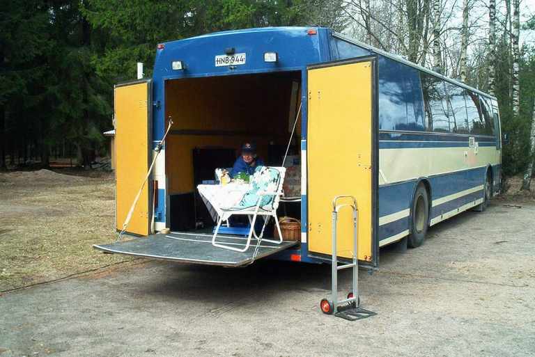

Minulla on Ajokki 7000 kori vm. 1980 keskikäytävän keskikohdan korkeus on 193cm. levitin käytävää keittiön kohdalla mutta se ei ole helppoa koska reunassa on koria kannattava palkki = runkoosa jota ei voi poistaa korvaamatta sitä uudella.Reddewil kirjoitti:No nyt pulppuaa uusia kysymyksiä, no joo selviäsi nämäkin kun ottaisi mittanauhan kätöseen ja lähtisi busseilla ajelemaan... No mutta kun teillä seisoo erilaiseja vehkeitä pihassa, niin missä korimalleissa on minkälaiset sisäkorkeudet?
Eli keskikäytävän ja istuinosan korkeus lattiasta kattoon?
Voiko istuinosan laskea käytävän tasolle?
Voiko käytävää laskea, ja istuinosaa myös samalla tasolle?
Paljonko maksimi sisäkorkeus eri korimalleissa?
Olisi hienoa jos moni vastaisi näihin kysymyksiin, koska matalaan bussiin on huono rakentaa toimivaa saunaa. 190cm korkeus (sisältäen eristeet) + kiukaalle potero n.30cm voisi jo riittää...
Edelleen kiittäen, Sami
Takatallin korkeus minulla on 230 cm n.
Onko havaintoa M1 luokassa että tätä korkeusvaatimusta 190 cm yli 6 tonnin painoluokan autojen verottomuuden saamiseksi (autoverosta vapautus)?
PS! panisin kuvan mukaan mutta MS Vistassa ei ole työkaluja kuvakoon pakkaamiseen
- IM000951.JPG (51.31 KiB) Katsottu 18229 kertaa
