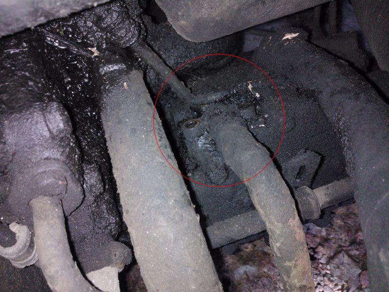

Ajattelin, että jossain venttiilissä on jäätä. Lähdin tutkimaan autoa vuotoa etsien. Ilmavuoto paikantui kompuran yläpuolelta. En osaa tässä vaiheessa sanoa onko itse kompura rikki vaiko joku putki/letku.
Pikaiseksi korjausuunnitelmaksi tuli paineiden nostaminen verkkovirtakompuralla. Autossa ei ole ulkoista paineilman syöttöä, joten sellainen siihen oli saatava. Soitto lähiseudulla asuvalle "Mimyy"lle ratkaisi ongelman. Hän nakersi miljoonalaatikostaan minulle ilmankuivaimeen sopivan ilmaliittimen - Iso Kiitos:)
Liitin paikoilleen ja ulkoinen ilmansyöttö oli valmis. Parin sadan metrin päässä olevalta kotipihaltani hain hangessa makaavan 1,5hp kompuran. Röllin aggrekaatilla virtaa kompuralle. Olikin muuten lievä homma saada pakkaskylmä kompura pyörimään aggrekaatilla. Ulostulolittimen löysääminen sai koneen herkistymään ja pyörimään. Hyvin tuo aggre kesällä sitä pyörittää. No taistelu voitettu - War goes on - auto apuilmalla takaisin kotipihaan. Onneksi olimme ihan nurkilla, ettei joutunut pidempää matkaa ajamaan luukut auki ilmaletkut ja johdot roikkuen..
Kotipihassa ehdin sen verran tutkia vikaa. Aluksi luulin, että kompura on heittänyt öljyt pihalle - näin tuskin on käynyt. Ilmavuoto on ilmeisesti roiskinut kompuran lähistöllä olevan oljy-mutavellin pitkin konetilaa ja hankea. Vika on todennäköisesti joko kompuran ulostulossa tai kuivurin ja kompuran välisessä letkussa. Pitää huomenna purkaa putsari ja muut röörit pois edestä, jotta pääsee vikapaikkaan kajoamaan. Työkentelytilaa ei ole paljoa. Röllin moottori makaa melkein maassa ja yläpuolelle on tavaratilan lattia.

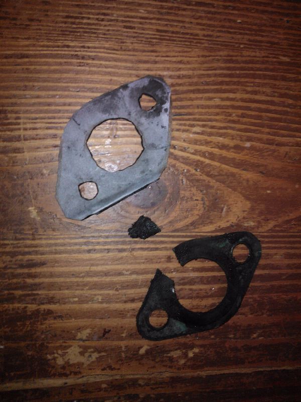

Auto korjattu. Vika löytyi kompuran ulostuloputken laipan tiivisteestä. Stefanpala poissa ja reiästä ilma pääsi karkuun. Tuo öljyvuoto ei liity kompuraan. Kone ruikkii kampiakselin etutiivisteestä - ei pääse paikat ruostumaan.
Vikapaikkaan pääsi helposti käsiksi irroittamalla ilmanputsarin kotelon ja muutaman letkun. Laippa oli kiinni kahdella 13mm pultilla, jotka irtosivat sormilla pyörittämällä. Olisivat varmaan kohta pudonneet kadulle.
Pahvitiiviste mureni käsiin. Leikkasin rojulaatikostani löytyneestä arkista "home made"-tiivisteen. Palikat takaisin paikoilleen ja auto käyntiin. Toimii normaalisti - näillä mennään.
