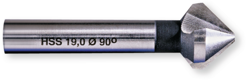

Mikä on kartion kulma? Meniskö ihan vain tällaisella senkkausterällä?

löysin jostain että olisi 60 astetta, taitaa olla bsp liitin

Jos se on bsp liitin, sehän on helppo korjata. Katkaisee tuota kiereosaa ja kiertää siihen bsp korokenipan kera kupapririkan ja tiivisteliiman.
