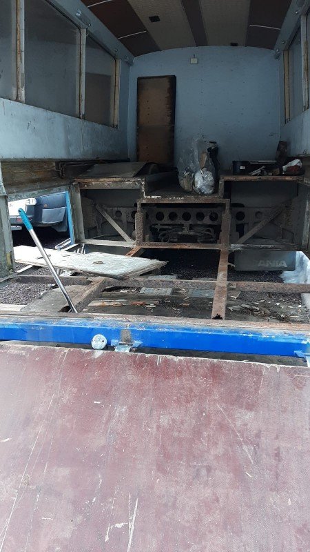

Elikkä bussi oli tälläisessä kunnossa ostettaessa.

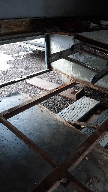

Ongelmana tuossa tuli sitten heti kättelyssä, että kun pitäisi Drifting autoa kuskata, jotka jostakin syystä tuppaa olemaan yleensä aika matalia, niin eihän tuo nykyinen tila oikein siihen käyttöön sopinut. Eihän siinä auttanut, kun purkaa koko perä ja rakentaa uusi pohja.
Tämän jälkeen piti keksiä, että minkälainen telakka olisi autolle paras. Mietittiin kokonaan ulosvedettävää telakkaa, jotta saisi auton köyttää ulkona siihen ja toinen vaihtoehto oli sitten tehdä kiinteä kipillinen telakka.
Kiinteä kipillinen laakeroitu telakka tuli väsättyä ja seinätkin tuli samalla maalattua. Runko ja telakka on tällä hetkellä maalauksessa ja sen jälkeen pääseekin lyömään vanerit kiinni. Matkustamoon laitettiin muutama lisäpenkki, jotka täytyy vain käydä otteeseen vielä merkkaamassa. Matkustamosta lisäkuvia, kun se alkaa olemaan paremmassa kuosissa.
