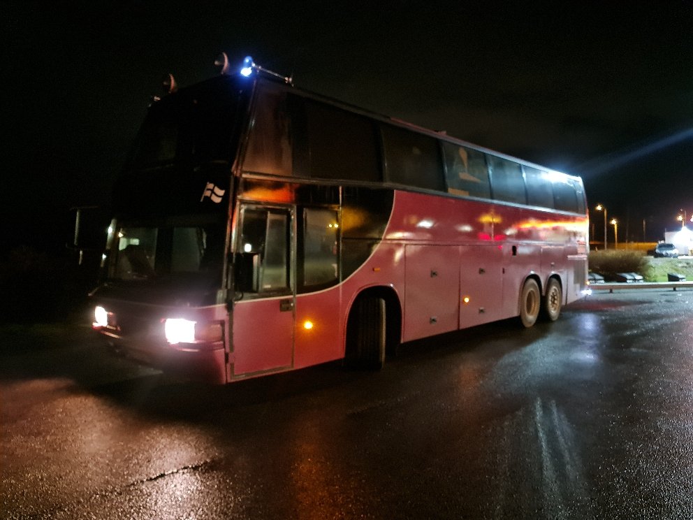

Haudi, palstan arilta löytyi tämä auto ja kaupat tehtiin jo reilu vuosi sitten.
Alku vaikeudet on jo taputeltu, nyt tarttis vielä saada auto toimimaan kesän reissuja ajatellen.
Loppusyksystä käytiin testi reissulla tuurissa ja kaikki toimi hyvin, ensilumi nähtiin samalla reissulla.
Robleema on seuraava, talvella kävin auton tankkaamassa kun oli muutaman päivän lauhempi keli.
No menomatka meni alkulämmittelyn jälkeen hyvin, kaikki toimi kuten piti.
12 km tankille ja toinen mokoma takasin, paitti ettei takasin päin tullessa toiminut vaihteista kuin 1 ja 4, pienen etsinnän jälkeen. mikään muu ei mennyt pykälään...
Vaihteet selvästi yrittää kytkeytyä, laatikon päältä paineilma suhahtaa aina kun vaihdetta yrittää päälle vaan ei ota...
Onko hyvää vinkkiä mistä lähtis purkamaan ja tutkimaan?
Mulle nää on aika vieraita mut jotain jostain ymmärrän?
Ilmalinjassa oli kosteutta, vaihdoin patruunan ja tenutin säiliöt varuiksi mutta se pelkästään ei tehnyt ihmeitä vaikka laatikko taitaa paine-ilma linjan viimeisenä kulutus pisteenä ollakin.
Kaikki neuvot kelpaa että saadaan edes tänä kesänä reissu toteutettua.

Ihan nyt ekana tuli mieleen että irroittaako kytkin?
Tuota tenuttamista ei kuulemma kannattaisi tehdä autoissa joita ei ole siihen ajateltu. Kuulemma kaikki pienet sähkösolenoidit vetää jumiin tenulla, ja systeemi jäätää aina tilaisuuden tullen kun on kerran tenuttamisen aliottanut.

Eka arvaus kytkinputki rikki ja/tai työ/tehostinsylinteri hajalla.
Toinen arvaus, sähkövika laatikon päässä tai hall anturi hajalla, eikös tää oo sähkökeppi. Itse laitoin työsylinterin uuden ja tehostinsylinteriin uudet tiivisteet sekä täytin laatikon kyljessä vaihdevivussa olevan iskarin jäykällä peräöljyllä. Nyt toimii kohtuullisesti, vähän ilmaa edelleen jossain kytkinputkessa niin vaatii sopivaa taitoa ja rauhallisuutta ettei kuulu sivuääniä. Kesällä pistän uuden nesteputken kokonaan niin pitää sinkoittaa ilmata kunnolla.
Pakkopuolelta löytyy pari vaihdetta lisää, mut sillä saa myös askin rikki, jos on varomaton.

Voin koittaa kaivaa jostain manuaalin et miten laatikon pitäs toimia ja vikakoodit saa ulos ym, tai kokeile itse googlesta scania comfort sift... Eikös 1 ja 4 ole sama vaihde eri alueella, eli voisi olla myös anturivika, ettei tunnista muita vaihteita. Yleinen vika on et hall anturin magneetti irtoaa paikaltaan, oli myös mulla tippunu alas pidikkeessään.

joskus noissa ollut kytkinpolkimen anturi ei anna käskyä.

Mut si ei mee mikään vaihde päälle jos kytkinanturi rikki?

niinhän se tietysti on. Oskulla silloin kun se oli vielä säännöllisessä ajossa ikean pihalta lähtien scanialle samavika. eivät vaihtaneet muuta kuin polkimen anturan. Kaiketi noita vikoja on muitakin.

Jes, kiitos vinkeistä.
Poljinsylinteri on uusi, samoin laatikon kyljessä oleva servo/ sylinteri ja ilmattu on, noiden hilppeiden vaihdon ja ilmauksen jälkeen siis käyty tuurissa viikonloppu reissu ja kaikki toimi hyvin.
Tarkistan vielä ton neste vuodon kytkin puolelta vaikka epäilen semmoista löytyvän, jotenki tuntuisi mututuntumalta sähköiseltä / säätö vialta tms mutta enpä kuitenkaan tiiä, joillakin vaihteilla yritettäessä kuuluu välillä pientä ääntä, että lähellä olis mut ei kuitenkaan.
Löytyiskö mitään ohjeellisia säätö arvoja Poljinsylinterin, servon ja ilmanpaineen osalta? ( paineen säätöventtiili laatikon vieressä)
Noita on kaikkia ropellettu ja voisi ne laittaa kuten kuuluukin näin aluksi.
Btw, miten noita pakkovaihteita kuuluu käyttää?

Se että osa on uusi ei tarkoita sitä että se olisi ehjä.

Diagnostiikkaan on nyt ohjeet, käyttökytkin vaan on hukassa tai puuttuu kokonaan eli jää toistaiseksi tekemättä, no kai vika löytyy ilmankin kun aikansa ettii, aika vaan alkaa muodostua suurimmaksi haasteeksi.
Ihan varuilta, saa antaa suosituksen kuka tai missä toi laitos saadaan toimimaan... Harrastaja, paja tai Korjaamo eikä ilmaseks tarvi saada.

Tuli mieleen, sattuisiko joltakulta löytymään tieto diagnostiikkanapin johtojen väristä. Nehän voisi boksin liittimeltä koittaa kattoa.
Sitten tulimieleen vol. 2, olikos siinä laatikon päällä olevassa kannessa jotakin liikkumavaraa? Jos esim. pultit löysällä ja kansi liikahtanut inan?
Senhän voisi varmaan kokeilla, että irroittaa sen kannen ja sitten pykälää sisään. Jos menee niin vikakohta on muualla kuin sähkössä tai venttiileillä.
Kyllä se aluevaihtajan rajakytkimistä piipittää, mutta haarukan pitäisi kolahtaa oikeaan koloon.
Itse epäilen että siirtävän sylinterin, sen poikittaisen ohjaus tai itse sylinteri kettuilis. Mahdollista/tai ei, sitä ei tiedä.

Vaihteiston virralle (ohjaukselle ?) on yks rele sulaketaulussa , samantyyppinen kuin valo ym ns norm kokoinen ,,
kun tuo rele pettää koko järj ei toimi, suojaus toimintoja jjotka estää vaiht kytkemisen ainakin käsijarru (+kytkimen )
tunnistus voi olla muitakin ?? 4 sarjan scaniassa todettuja vm98

Tänään testailin ja otin muistiinpanot, diagnostiikan nappi edelleen hukassa, kunnon valojen kera etsitty kuskin selän takaa ja kojelaudan alta... Ei löydy, joko mä oon niin puusilmä tai sitä ei ole/ tai on todella hyvin piilossa.
Otin soitto kierroksen korjaamoille ja Valkeakoskelta löytyi kaveri joka on noita korjannut/ avannut, useita.
Pitkittäissiirtoa epäili ja sitä ropelsin testimielessä, paine-ilma letkut irti ja kompuralla ilmaa sisään n. 7 bar, hal-anturin koppa oli auki jotta akselin liikkeen näki.
Molemmat, sivu että pitkittäissiirron sylinteri liikkui ääriasentoon kuten käsin liikuttaessa eikä tuntunut vuotavan läpi.
Mun tutkimuksilla veikkaisin että mekaaninen puoli on kunnossa ( laatikko ja akselin sylinteri) mutta olisko mankkuventtiileissä vikaa, tai jos tuolta rele löytyy laatikolle...?
Onko kellään tuohon mitään kytkäriä sähkölle josta voisi tutkia onko relettä + minkäväristen johtojen yhdistäminen käynnistää diagnostiikan? Hyppylanka ajaa samaa asiaa kuin fyysinen kytkin.
Alla vielä tän päivän testin muistiinpanot jos joku haluaa spekuloida lisää omalla kokemuksellaan, mulla kun kokemusta busseista on tasan tämän remontin kertynyt tieto
Pakkovaihteet
Virta päällä, ei käynnissä, paine-ilma vihreen alueen yläreunassa.
2,4,5,n ok
ei pakkia
Käynnissä,
2 sorvaa,
4 ok,
5 sorvaa,
Pakki - >1 menee päälle,
vapaa ok.
Normaali vaihtaminen, pakkovaihde d:llä
Käynnissä
1 ok
2 sorvaa
3 sorvaa
4 ok
5 sorvaa
6 sorvaa
7 sorvaa
Pakki Ei mene, suhina kuuluu.
Virta päällä, ei käynnissä. Paine-ilma vihreen alueen yläreunassa.
1 ok
2 välillä menee, välillä ei
3 ei mene, suhisee enemmän kuin muut
4 ok
5 ei mene
6 ei mene
7 ei mene
Käsin saa vaihdettua akselista tongeilla, pitkittäis ja sivuttais liike toimii, loksahtaa pykälä päälle.
Pakkovaihteet
2,4,5,n ok
ei pakkia
Käynnissä,
2 sorvaa,
4 ok,
5 sorvaa,
vapaa ok.
Käynnissä
1 ok
2 sorvaa
3 sorvaa
4 ok
5 sorvaa
6 sorvaa
7 sorvaa
1 ok
4 ok
5 ei mene
6 ei mene
7 ei mene
Re: Scania carrus star 701 - 91 k113
Taitaa rele olla kunnossa kun on elämää,mun ajokkiin oli vaihdettu uusi se venttiilikotelo =sähkö ohjatut ilmaventtiilit syytä en tiedä oliko vuoto vai toim häiriö syynä. Onko vilkkukoodit sähkökaapissa vanhemmissa? 4 sarjassa on koelaudassa luukku alla napit/ valot ainakin muille piireille.
No melkein pääsin tänään jo tutkimaan taas lisää, sain ainakin mankuille lähtevän paine-ilman säädettyä oikeaksi, seuraavaksi olisin mitannut laatikon päästä servon liikematkan vaan taisi startti porsia kun ei enää pyöritä, tarvii koputella jos heräis mut tekohengitystähän se on... Motivaatio loppu tälle päivää.
No nii, tänäänkin on taas bussin alla maattu.
Kytkin ei mielestäni irroita, apusylinterin Akseli liikkuu noin 25mm ja liike pitäisi olla noin 57mm toimiakseen oikein.
Oikein kun pumppaa kytkimellä niin liike pitenee pikkuhiljaa noin 40mm pituuteen ja silloin saa 1 ja nelosen päälle, mut ei mene.
Ilmattu on, reilusti. 13 litraa oon paineella ajanut putken läpi tavaraa, eli ilmaa ei ole nesteessä.
Putken tarkastin auton alla ryömimällä, polkimesta aina kuskin selän takan nousevaan linjaan on uusittu teräspunosletkulla, molemmat liitokset on näkyvissä.
Laatikon päässä on hydrauliletkua 40 cm pätkä josta jatkuu teräspunosletkulla, auton alla olevat osat on siis uusittu.
Mulla oli kupariputkea jo valmiina hommattuna ajatuksena että vedän uuden linjan auton alle, mutta eipä tuossa vanhassa näyttänyt olevan mitään ongelmaa.
Apusylinterille menee täysi ilmanpaine (9,5 bar) on mitattu, mankuille menee paineen alennuksen kautta 7,3 bar, on mitattu ja säädetty.
Haarukan tangon pituutta muuttamalla lyhyemmäksi muuttuu liike apusylinterilläkin lyhyemmäksi, toimii myös toisin päin mutta vain tuohon 25mm saakka.
Onko poljin sylinterissä ongelma ( vaihdettu) ettei nestettä vaan liiku tarpeeksi?
