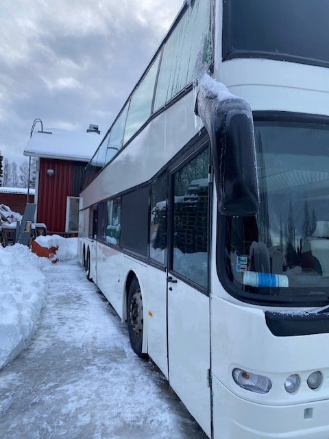

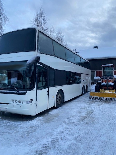

Tälläinen projekti starttasi syksyllä -21. Tarkoitus olisi saada valmiiksi niin, että pääsisi jo keväällä käymään reissussa. Vielä olisi rakennettavana WC ja jostain pitäisi löytää vähintään 6m pitkä markiisi toiselle kyljelle ja tietenkin kuten näihin projekteihin kuuluu, sähkötöitä enempi kuin jaksaa järki käsittää.

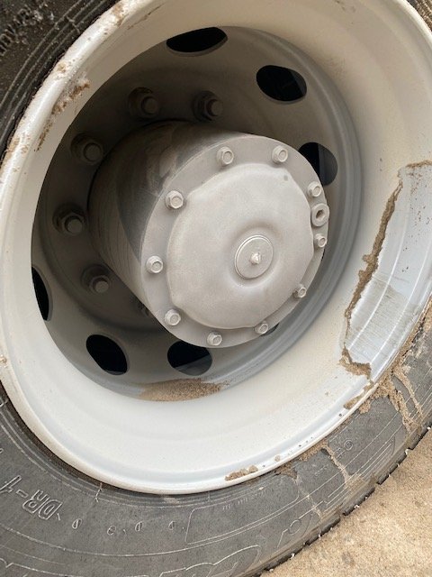

Minulla on myynnissä 8kpl 8,25 x 22,5 vanteita 400€ / sarja, vanteet hiekkapuhalletaan ja pulverimaalataan ostajan valitsemalla sävyllä.

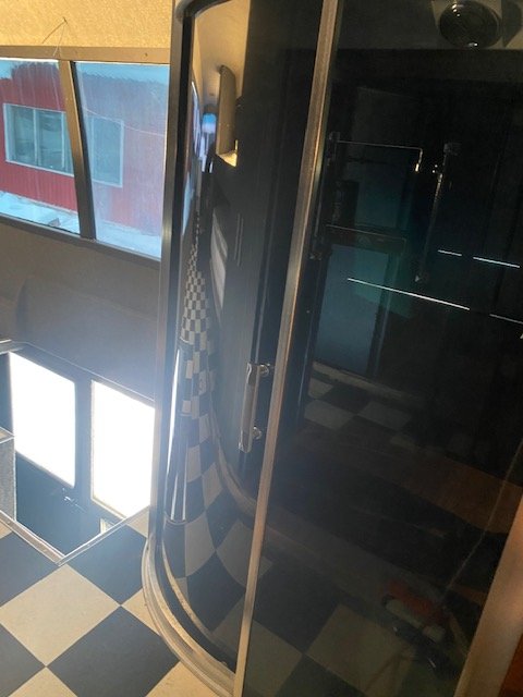

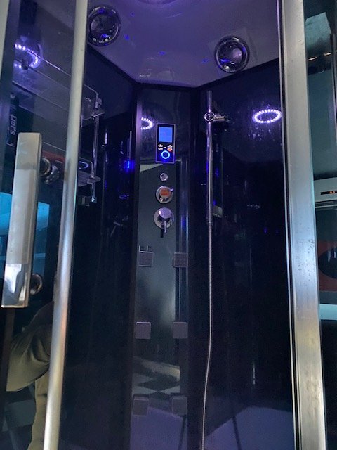

Suihku, vähän hankala kuvattava kun peilaa joka puolelta.

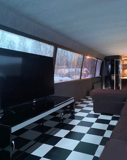

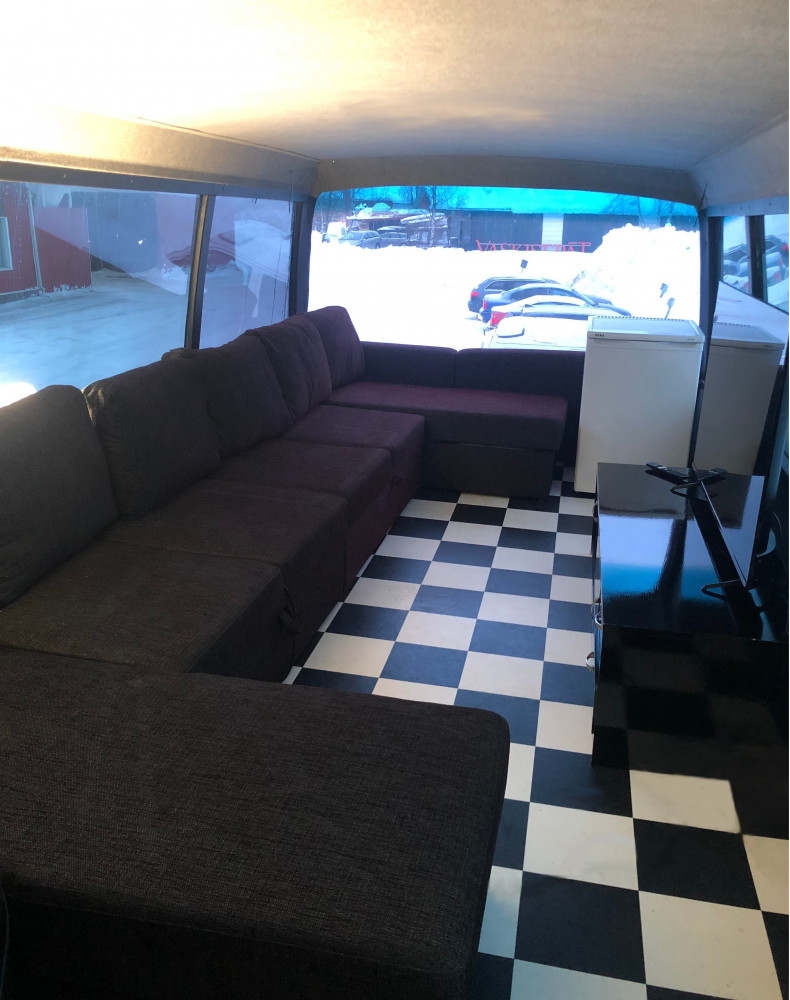

Olohuone keulan suunnasta.

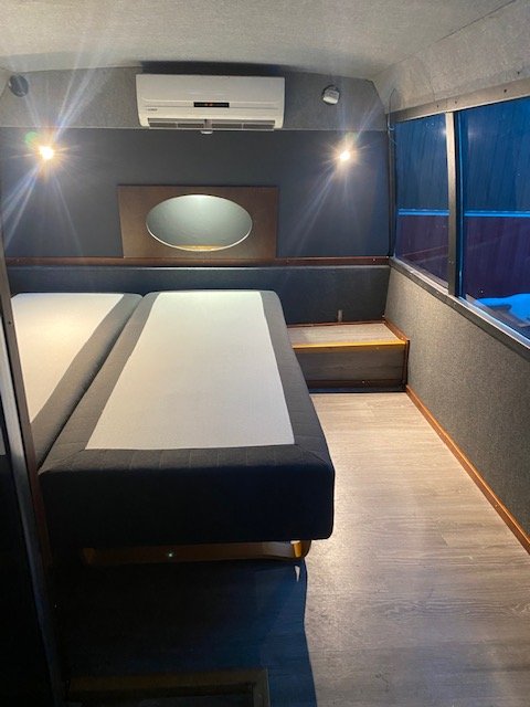

Makuuhuone valmistui myös.

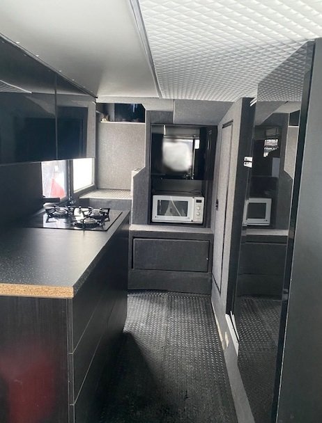

Keittiö alkaa olla liesituuletinta vaille valmis.

Olohuone keulaan päin.

Komialta näyttää. Minkä ikäinen auto tuo on?
Linjuriauto on maantien ässä
Carrus 502 B10M-C700
Ami_MAN 22-360
Viestit: 105
Liittynyt: 13 Helmi 2022 11:28
Truck: Man 22.360
Location: Ylivieska
Re: Mökki-Manni projekti
Viesti Kirjoittaja Ami_MAN 22-360 »
2000 on vuosimalli mutta tarkempien tietojen perusteella 1999

Pikkusen siisti😎 minkäs valmistajan kori tuossa on? Ja mikä on sisäkorkeus alhaalla ja ylhäällä? Nää kiinnostaa kun säännöllisesti itsekin kaksikerroksisesta haaveilen, vissiin oli toi carrus 701 liian helppo, rautaakin meni alle 100 metriä😅
Neoplanin näköinen mutta jos tämä on kuopiosta ostettu kori tais olla ”tuontimaan tuotantoa”
Hyvä näköinen kaks kerros autoissa joutuu sisäkorkeuksista tinkimään kun 4 m on maata katton päälle ollut max.

Eipä ole tullut mitattu korkeuksia kun on ite 120 käsipystyssä pitkä
(169) eikä ole sen puoleen korinvalmistajasta mitään tietoa
, näyttää hiukan neonplanilta kyllä mutta ikkunalinja edessä sivusta on mielestäni erinlainen
Viestit: 3141
Vois olla Berkhof. Etippä tyyppikilvet jostain. Pitäis olla siinä kuskin lähistöllä, sanotaan 10neliön sisään kuskinpenkistä. Löytyy korittajan ja alustan tyypit.
On kyllä hieno! Haluuks vaihtaa päikseen paskaan Jonckheereen?
Viestit: 2655
Jos tuo ei ole aito Neoplan, niin ainakin Neoplanin osista se on tehty..
E: Vai olisiko juuri berkhofiin tehty facelift neoplanin maskilla? TUo etualaikkuna on kyllä saman näköinen kui berkhofissa, mutta maski on neoplanista
Hemmetin hienon näköinen kyllä, vaikka vähän paljaan näköinen kun ei ole verhoja ollenkaan.

Oma arvio valmistettu sloveniassa , ehkä jotain ” lisenssi” tyyppisiä ostoksia neoplaaniin oletettavasti on , samaan aikaan
siirtyi neoplan käyttämään mannin komponentejä .
Yllättävä norm keppivaihde yleensä zf autom tai hydr vaihteen siirtonorm vaihteistolle
Jos se ruostuu puhki yhdessä syksyssä se on Berkhof. Toisaalta tuo omani ei suostu sadeveden mukana huuhtoutumaa pois edes vuosikymmenessä.
Nätti dd joka tapauksessa. Onnittelut ja tervetuloa palstalle - täällä saa auton kun auton nippuun suunsoiton lomassa.

BussMAN kirjoitti: 14 Helmi 2022 18:07 Oma arvio valmistettu sloveniassa , ehkä jotain ” lisenssi” tyyppisiä ostoksia neoplaaniin oletettavasti on , samaan aikaan
Googlen kuvahaulla kun löysin tuon Neoplanin maskin.. tai siis tuon koko tuulilasin alapuolen, niin tuolla maskipalallahan voisi vastaavan faceliftin tehdä lähes mihin tahansa bussiin, jossa tuo tuulilasin ja helman väli on suunnilleen samalla hehtaarilla ja korin leveys sama... Tuon mun 501 kyllä kaipaisi pientä faceliftia... 8)

Täytyy sanoa että hieno on ja hyvin hoksattu sisustaa että näyttää silmään mukavalle.
Yllätyin kyllä kuinka valtavia noi on ku vertaa mun carrus regaliin.näytti että yks huone jo samaa kokoa ku mulla koko asuin tila yhteensä.
Laittele joskus tosta pesutilasta paremmat kuvat oli nääs vimosen päälle hieno👍

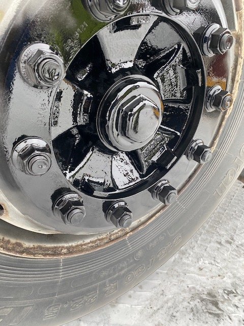

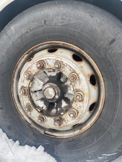

Tänään oli pojilla töissä hiukan tekemisen puute niin laitoin hiekkapuhaltamaan navat autosta, ja vähä maalia päälle niin ovat siivoamaan näköiset sitten, hallissa meillä odottaakin uudet vanteet jotka maalasimme kromin väriseksi pulverimaalilla. Pieni rengasjumppa on tästä johtuen sitten tiedossa lähiviikkoina. Tietty pitäis varmaan tämän projektin suhteen keskittyä olennaiseen vaikka niihin sähköihin esim mutta on hauska tehdä välillä jotain jossa ei tarvi raapia tyhmää päätä puhki
