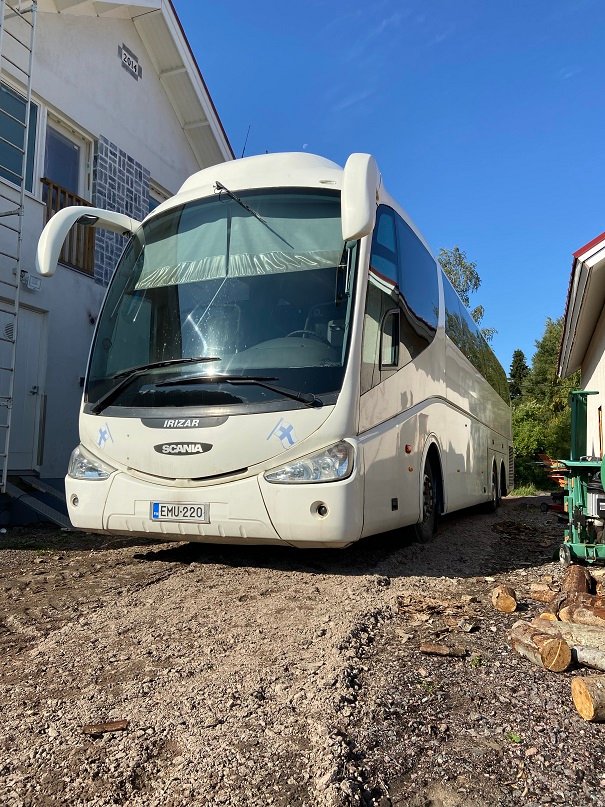

Tervehdys kaikki!
Noin 5 vuotta voimassa ollut unelma sai täyttymyksensä kun pihaan ajettiin Bussi. Nyt on hyvä aika hankkia matkustajalentokoneita ja turistibusseja kun bisnes on hiljaista. Monet haluavat kalustostansa eroon.
Tämä bussi oli muutama vuosi sitten maksanut maltaita, ja sen korjauksiin oli myös upotettu paljon rahaa. Minulle hankintahinnaksi tuli 1/5 siitä mitä kahden vuoden sisään päivätyissä kuiteissa oli kustannuksia. Mukava ostajalle, mutta ei myyjälle.
Kyseessä on siis Espanjalaisen koritehtaan Irizarin tekemä bussi. Hieman poikkeuksellinen ulkomuoto viehättää, sekä valinta Coach of the year 2004" -bussiksi. Kriteereissä kiitettiin viimeistelyn tasoa, hiljaisuutta, ajo-ominaisuuksia, mukavuutta sekä ällistyttävän matalaa polttoaineenkulutusta, 16,5l/100km, 80km/h nopeudessa.
Speksit: 12,95m pitkä, 2,55m leveä, 3,8m korkea, telialusta, viimeinen akseli ohjaa. Scania K124 alusta, DC12 moottori takana, Opticruise automatisoitu manuaalivaihteisto. 420hp, 2100Nm.
Varusteita: Xenon valot, keskiovi ja -WC, jääkaappi, kassakaappi, automaattiluukut, sammutusjärjestelmä, peruutuskamera, kaksi erillistä ilmastointia, 2 TV:tä, DVD, radio, cd, ym.. Racaro penkki jäähdytyksellä, kaukosäätöiset ovet ja varashälytin, sähköiset ohjaamoverhot, peilit, kuskin ikkuna, kuljettajan lepotila, 30kw Webasto, 1,8kW invertteri...
Irizarin korin ja Scanian alustan ongelmat ovat ruostuminen. Espanjalaiset sähköt ovat myös vähän mitä sattuu. Ensiksi kiinnitin huomion että mitkään liittimet eivät ole kosteuseristettyjä, ja sähkökeskus sijaitsee etukulmassa, joka on usein märkä.
Eli tässä on toki vikojakin, joten ymmärrettävää että yrittäjä halusi päästä siitä eroon.
Sähköongelmia: Webasto, ovet, ilmastoinnit, erilaisia valoja jne. puuttuu.
Vaihteistöongelma: Pakki ja nelosta isommat vaihteet ei mene päälle. Muut vaihteet toimivat moitteetta ja autolla voi ajaa. Ei sivuääniä, Vaihteisto vikatilassa.
Moottori käy nätisti. 1,25 miljoonaa km takana.
Alustassa on uudet jarrut, ohjausnivelet sekä melkein kaikki renkaat ovat uusia. Akut ovat uudet jne.
Projekti alkaa kaikkien vikojen korjauksella. Sitten matkailuvarustus sisään ja muutoskatsastus henkilöauto/matkailuautoksi.

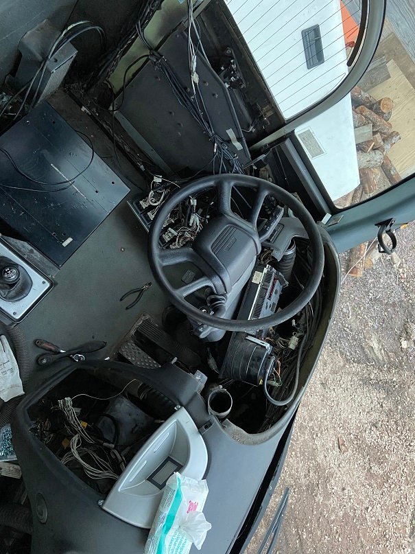

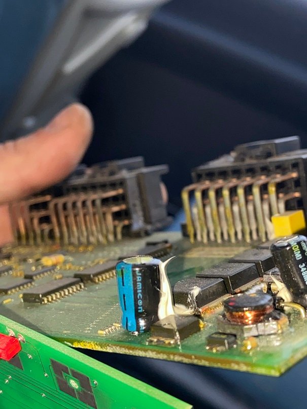

Nyt on korin sähköviat korjattu. Purin koko kojelaudan ja putsasin paikat ja liittimet. Purin myös ilmastointiyksikön ja vaihdoin muutaman pullistuneen kondensaattorin. Oviyksikön avasin myös mutta se ei kaivannut fiksausta, yhden palaneen diodin löysin sulaketaulusta.
Kun mittailin liittimiä ja tutkin kytkentäkaaviota, tulin siihen tulokseen että jatkuva virta joka ohittaa päävirtakatkaisimen, puuttuu. Jäljitin vian vahvavirtakeskukseen auton akkujen vieressä. Sieltä oli yksi liuskasulake palanut, ja se uusimalla kaikki sähköviat korjaantuivat!. Ovet, Webasto, ilmastointi ja muut laitteet toimivat nyt täysin. Epäilen että aluksi oli alettu korjaamaan jäykistyneitä ovimoottoreita ja aikaansaatu oikosulku, joka pimensi kaiken. Homma oli sitten jätety siihen. Ihan pajalla oli ollut korjattavana.
Nyt ainoastaan kuskin peilin sähkösäätö ei toimi ja muutama polttimo on pimeänä. Myös ovien kaukosäätö alkoi toimia. Löysin Ebaysta uudet kaukkarit hintaan 22€/kpl ja ostin kaksi. Omista toimii yksi.
Hinta korin sähköjen korjaukselle oli 10h omaa aikaa + 0 euroa. Samalla löysin bussin uumenista 1,8Kw invertterin jonka hinta Amazonissa on viläkin 1500 dollaria. Suomessa ehkä 2000€. Sanoisin että oli hyvä päivä.

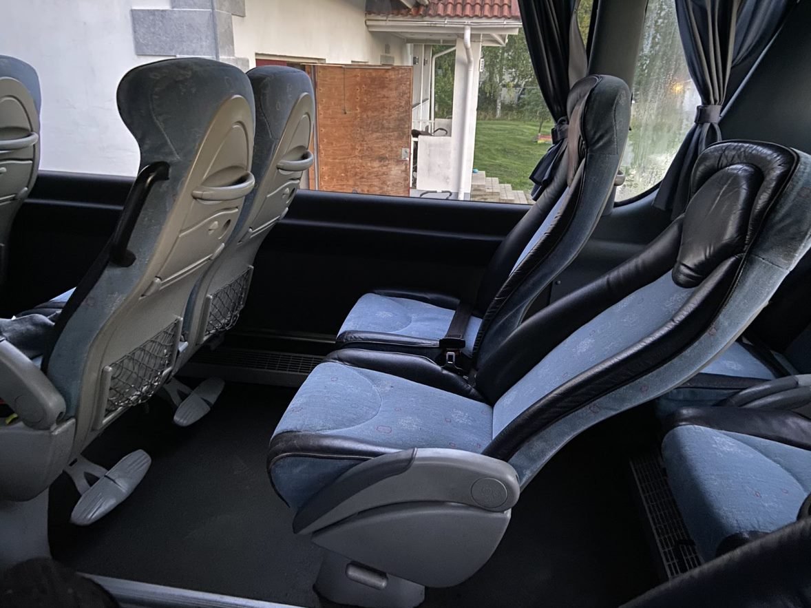

Kyllä, näitä penkkejä on myynnissä sopuhintaan. Puolinahkapenkit kunnon kallistuksella ja sivuttaissäädöllä. Lannevyö kaikissa. Ehkä vähän normaalia mukavammat kun on "luksusmallia".Rosvolinna kirjoitti: ↑08 Syys 2021 12:40 Hieno on auto. Toivottavasti saat lootan kuntoon. Tuollaisesta on ilo alkaa rakentamaan. Jos sinulta jää noita penkkejä tallin nurkalle; voisin olla kiinnostunut tarjoamaan muutamalle parille uutta kotia.

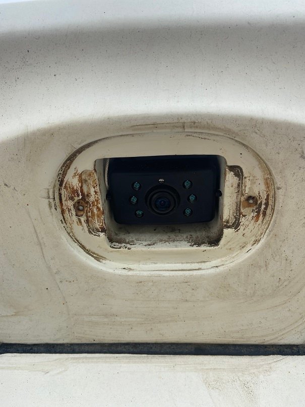

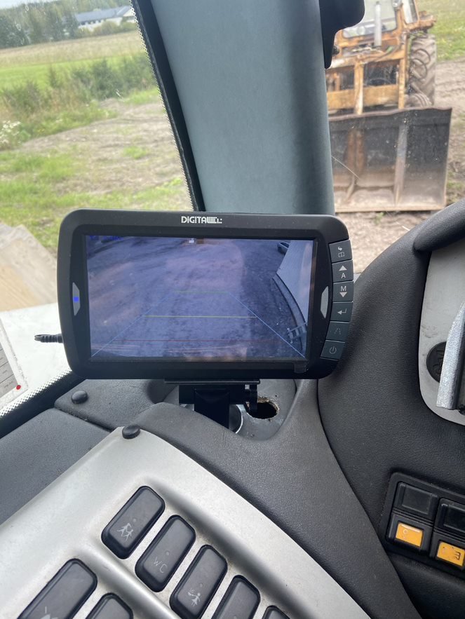

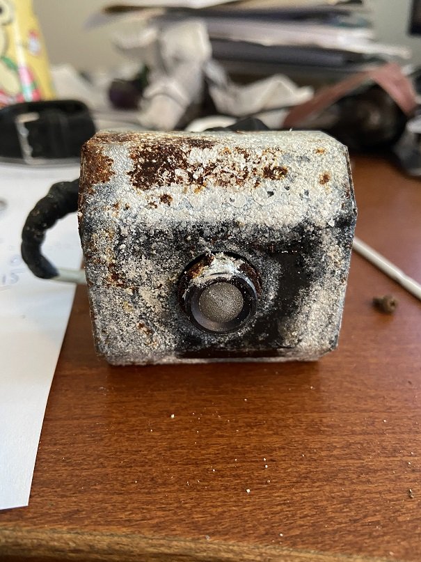

Tässä on peruutuskameran asennusta. Vanhassa oli "silmät jo himmentyneet" joten ostin Biltemasta kahden kameran mallin. Toinen kameroista alkuperäiselle paikalleen, ja toinen saa toimia näköyhteytenä asunto-osaan. Sellainenhan vaaditaan katsastuksessa. Kelpaako muuten kamera, vai täytyykö olla ikkuna näköyhteytenä? Tarkoitus on laittaa eristetty väliseinä ohjaamon ja asunto osan välille. Keulaa on aika mahdoton eristää kunnolla, ja tästä on tulossa talviasuttava.
Nykyiset kamerat ovat siitä hyviä, että signaali siirtyy digitaalisesti ja langattomasti jopa 100m. Tuossa on myös mukana infrapunavalo, joka auttaa pimeänäköön.

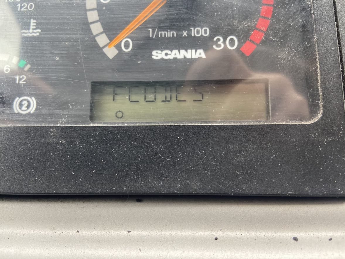

Nyt alkaa vaihteistovian metsästys.
Vikakoodt saa tässä opticruisessa esiin niin, että laittaa "sytytysvirran" päälle, odottaa 5 sekuntia ja painaa vaihteiston diagnostiikkanappia. Tuon diagnostiikkakannen alla on eri järjestelmien diagnostiikkanapit, jotka morsettavat vilkkukoodia kun napista painaltaa. Muista poiketen, vaihteisto kertoo numerokoodin mittariston näytössä.
Vaihteisto antaa vikakoodit 043, 069, 050, 071, 054. Se kertoo myös montako kertaa koodi on rekisteröity. 043 ja 071 tulevat jatkuvasti. Ne tarkoittavat:
043: Fault: Gear changing movement to the right commanded but not confirmed.
071: Fault: Break or short in circuit to solenoid valve for high range.
Sähkövikaan viittaa.... toivottavasti.
Liitteenä on Opticruisen ohjematskua josta löytyy koodien merkitykset ja kaikki tieto laatikosta.

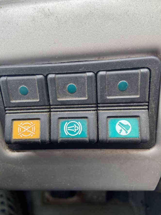

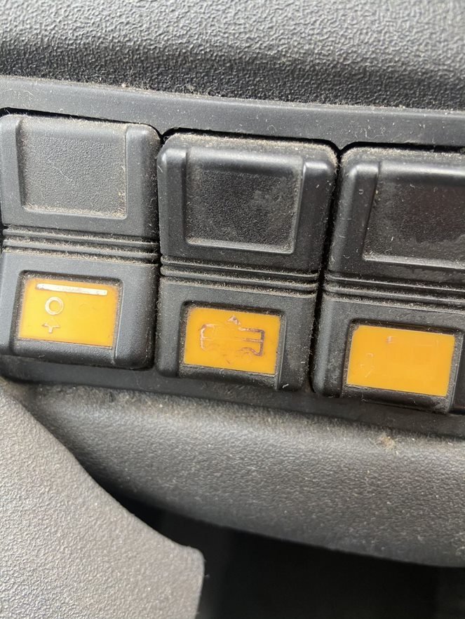

Ja sitten pari tyhmää kysymystä tyyliin "ensimmäinen raskas ajoneuvoni, en osaa käyttää tätä". Mutta korjata osaan....
Eli mitä näistä napeista tapahtuu? Tuo keltanen ryhmä on alustan nappeja. Selitykset ovat kuluneet pois, joten vaikea arvata. Oma arvaus on että:
Eka vasemmalta on telin nosto? Voiko olla kun on ohjaava teli? Tuntuu kummalliseslta.
Keskellä on bussin korkeuden säätö
Oikealla en tiedä mikä on, kertokaa please?
Ja sitten toisessa nappiryhmässä:
Vasemmalla keltainen on luistonesto pois
Keskellä vihreä? Päästää puupan?
Oikealla vihreä? Antaa sähköiskun kaasupolkimesta?

Eka kuva:
keltane TC on luistonesto pois
Kekivihree on pakokaasujarru päälle (sitä käsketään erillisestä napista lattiassa kytkimen vieressä)
Oikea vihree on pakokaasujarru päällä myös jarrupoljinta painettaessa.
Toinen kuva:
Telin nosto, tai pikemminki kevennys. Painat sen ni teli alkaa nousta ja hetken noustuaan laskee alas. Ei jää ylös niinku kuorma-autossa. Kolmiakselinen on helppo saada talvella tasaiselle jumiin, tai sit jossain lossille liian varovasti ajaessa teli nostaa vetävän akselin ilmaan. Painat kevennystä ni saat lisää pitoa vetäville pyörille.
Seuraava keltanen on korin nosto tai lasku. Sillä saa joko pussit tyhjäks tai tulitikkuaskin pitkän sivun verran maavaraa lisää, esim siihen em lossitilanteeseen.
Kolmas keltanen:
En tiedä. Mitä siitä tapahtuu? On se joku tärkee ku sitä on käytetty enemmän ku muita. Niijaus? Tyhjentää hetkeks oven puolen etupussin, että saadaan rollaattorimummo helpommin kyytiin.

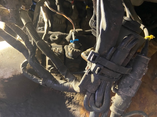

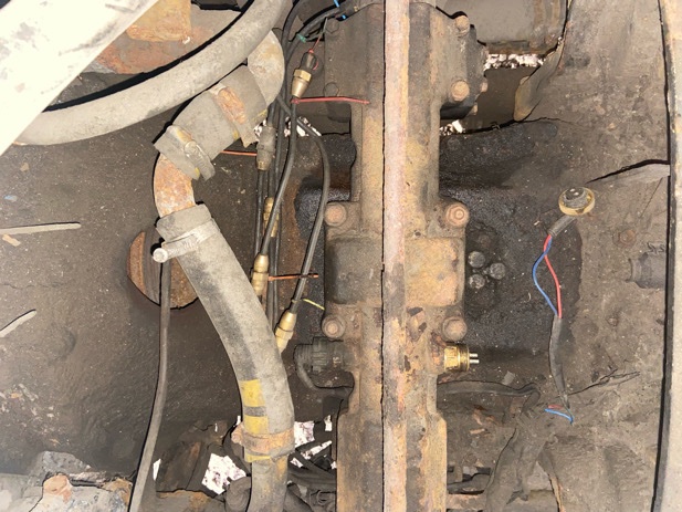

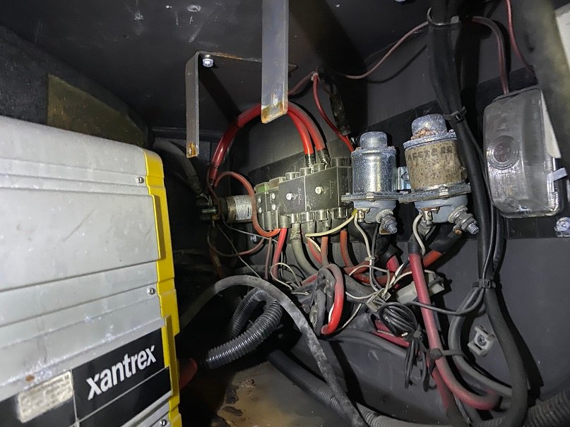

Muutamat penkkirivit poistettu ja vaihteiston huoltoluukku avattu. Tässä kuvassa ainakin ensinäkemältä löytyy irtonainen liitin. Meinasin että ehkä minä puran tuon vaihteen siirtomeksnismin irti, puhdistan, herkistää ja varmistan että se toimii. Oliko tässä siis jossain öljyt sisällä?

Toi on pakkivalon tai vapaan anturin kytkin, ei ulkoa muista kumman, toisella puolen samassa kohti on se toinen. Ton ei pitäis vaihteiston toimintaan vaikuttaa, se tunnistaa vaihteet muista antureista.
Mulla pitää olla vapaan johto irti, muuten palaa pakkivalot aina vapaalla myös. Joku on joskus vaihtanut vaihteiston tai ainakin muokannut johtosarjaa ja ilmaletkuja, ilmeisesti johtosarjan muutoksessa sattunut joku fiba, mutta toimii
sulläkin näyttäisi olevan kaikki ilmaletkut jatkettu, johtosarja myös?
Toi hajonneen solenoidin herja kannattaa tarkistaa, ne Scanian pyöreät liittimet on aika hyviä hajoamaan. Omassa uusittu niitä monta ja parissa on pyöreät abikot tilalla

Noi kaikki viathan viittaa solenoideihin tai vaihteen siirron antureihin. Tilataan vaihteen siirto, mutta jostain syystä se ei toteudu tai anturi ei kerro että se toteutui.
Sitikkamiehen arvaus olis maadoitusvika solenoidien "amisjatkossa", siis sellainen kohta missä ne kaikki miinukset on puristettu saman liittimen sisään.
Toinen arvaus on hall anturin (asentotunnistin) liitin, siis se 7(?tjsp?) napainen pyöreä.
Sit se kolmas helppo ehdotus olis ilman puute, mut se ei selvitä koodia 71. Muut viathan voi johtua vain siitä että vaihteen siirto tapahtuu liian hitaasti. Vaihteisto luovuttaa kesken vaihdon, jos menee liian kauan kytkeytyä, silloin tulee koodi "movement commanded nyt not confirmed".

Kiinnitin irtonaisen liittimen, eikä se tuonut helpotusta tilanteeseen. Tosin pakkivalo palaa koko ajan, kuten Mikaeli arvelikin. Pakkivalo täytyy saada kuntoon koska edellisessä katsastuksessa siitä tuli maininta.
Kun pakkia yrittää päälle, siirtäjämekanismista kuuluu loksahduksia, aivan kuin yrittäisi mennä päälle, mutta ei kuitenkaan mene. Yrittää useamman kerran mutta ei onnistu. Edellinen omistaja sanoi että aikaisemmin kun odotti niin se lopulta meni päälle. Toivottavasti solenoidi on jäykistynyt, eikä siirtäjä laatikon sisällä.

Aika ilmeinen vika löytyi. Yhden solenoidin liitin on irti. En vielä löytänyt että missä se pää mahtaisi roikkua. Tulisikohan jo tuolla kuntoon. Ainakin koko johtosarja täytyy katsoa läpi että saa pakkivalonkin toimimaan oikein. Ehkä minä en solenoideja sitten lähde irroittelemaan…

Jätä se väärin kytketty vapaan johto irti niin pakkivalot toimii oikein? Näin ainakin mulla...
- Viestit: 421
- Truck: Scania L113
- Location: Ii
Lähtökohtaisesti kyllä, mutta jos näitä aivan pilkulleen syynättäisiin esim ruostevaurioiden osalta, monikohan saisi leiman ns kohtuudella?Geekuality kirjoitti: ↑09 Syys 2021 10:39Jos nyt ihan pilkulleen toimitaan niin kyllä sen katsurin pitäisi aina varmistaa että ajoneuvo täyttää ajoneuvoryhmälle tai -luokalle asetetut vaatimukset - eli matkailuauton osalta tarkistaa pöydän/pöytien, säilytystilojen, makuu- ja keittomahdollisuuden olemassaolo. Eli siis kyllä se kuuluu osana määräaikaiskatsastukseen, mutta tokikaan valtaosa katsureista ei tuota tee - itsehän sain viime vuonna hylsyn tuosta syystä, tänä vuonna katsuri ei mennyt sisään kuskin penkkiä pidemmälle.Reissureki kirjoitti: ↑08 Syys 2021 14:10 Jos törmäisin katsuriin, joka on kiinnostunut kulkurin asumustilasta muuten, kuin silkasta mielenkiinnosta, vaihtaisin ehkä asemaa?
