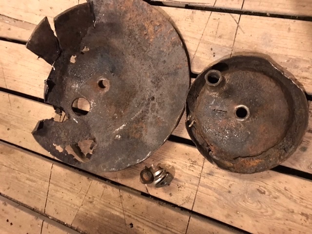

Eli etupää ollut jo tovin ylhäällä ja toisen puolen rengas irrotettu jotta pääsee paremmin tutkiin mikä on tilanne. Iskarit pelaa kait vielä jotenkin, mutta tilasin eteen uudet parit molemmille puolille. Ylälautanen ja se pikkulätkä ylhäältä menee vaihtoon. Ihme ja kamma sain ilmanipan ehjänä irti. Varmaan purkillinen wd-40:stä ja muutama päivä meni, mutta päätin yrittää rauhassa ja kerrankin onnistu. Kiinnityspultti ei sitten tullut
Lautanen leikattu 10mm raudasta ja muut tarvittavat osat olemassa. Hieman porailuja ja asenteleen. Tänään putsailin paikkoja ja huomasin että rungon sisällä juoksee muovisessa suojaputkessa letkuja ja piuhoja hyvin lähellä kohtaa mihin pitäis tuo lautanen tukineen hitsuutella. Samoin jarrulle menee ilmanpaineletkut aikaa läheltä... pitäisikö noi kaikki irroittaa. Vai ootteko hitsannut pikkuhiljaa tai jäähdyttänyt jotenkin. Vai onko turhaa varomista? Ei oo mitään hajua kuinka paljon lämpenee ja kuinka paljon noi lämpöä kestää? Jotenkin noi jarrupuolen letkut haluaisin jättää ainakin rauhaan. Rungon sisällä juoksevista en edes vielä ehtinyt ottaa selvää mihin menevät.

Kirjoittaja Mikaeli
Tutun näköistä rautaa ja mulle väitettiin että Scania on paha kun ruostuu, tuohan on Volvo ja vielä uudempikin :shock:
Kaikki letkut ym pitää saada irti palkista siitä kohdin mihin hitsataan. Itse laitoin putkien ja palkin väliin esim kastellut vanhat farkut, jotku käyttää katseltua hesaria. Ideana tuossa tyylissä on se että kun yksi kerros jo palaa, seuraava vasta kuivuu. Samoin kannattaa suojata muutkin aremmat osat hitsuutuskohdan ympärillä (esim omat polvet, ai mistäkö tiiän :lol: )
Jäähdyttää saa vasta kun sauma valmis, paksuun rautaan on pakko paistaa osat kunnolla kiinni. Aloitus kohdat varsinkin vaikeita, ei useinkaan tahdo harrastajan taidoilla ja vehkeillä tarttua kunnolla, siksi mukavampi hitsata niin ettei tartte pelätä tulipaloa ja voi aloittaa harvemmin. Bussissa ei riitä että näyttää hyvältä vaan hitsin pitäisi myös tarttua molempiin osiin.
