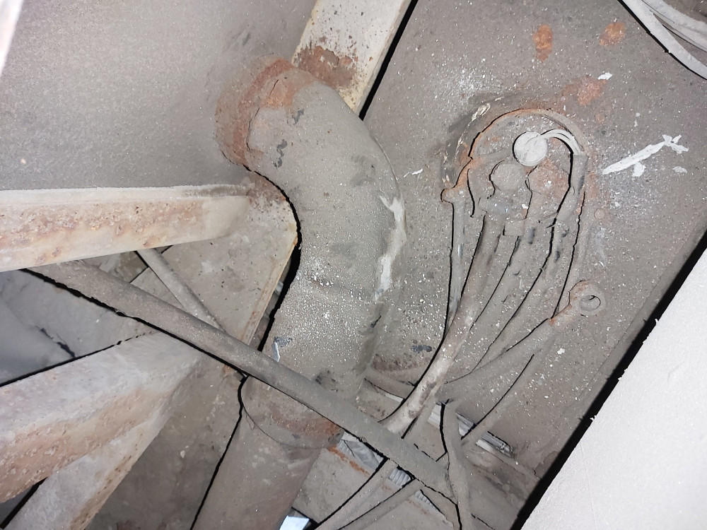

näyttää siltä että on ylä ja ala tankki mulla. Alatankissa anturi.
Alatankki on tämän näköinen

Miten se anturi lähtee, kun siinä ei ole minkäännäköistä laippaa mistä se ruuvataan?
Re: Scania k113 Carrus regal 350 -96
Lähetetty: 24 Touko 2020 19:30
Kirjoittaja Green1
Alatankki / ylätankki

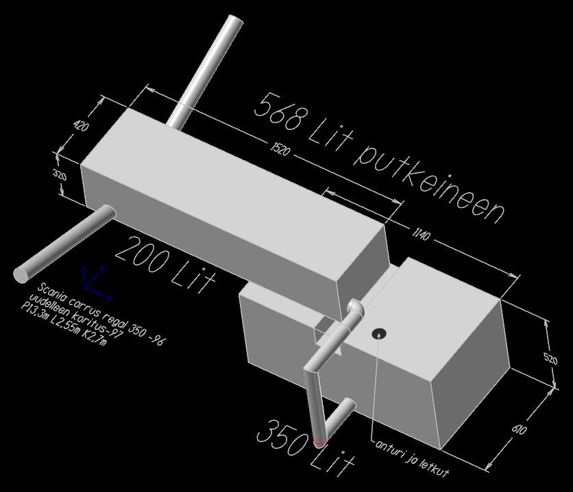

Ylätankin mitat:
152 x 42 x 32 = 200 Lit

Tuossa on näköjään pelti tankit, 98vm oli muovinen 1 kpl
Koko yhteys pyörähtää aukipäin 1/4 kierroksen niin irtoaa , on kumitiivisteillä lähti ongelmitta, tai oikeastaan irtos banjoa avatessa(ensin putket moottorin banjoista ja webaston letkut irti, sähköjohto kannattaa katkaista tuon kumisuojan alla ei ole liittimiä !! suoraan johdot anturille)...

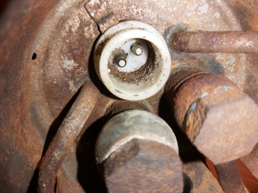

Polttoaine määrän anturi tuli korjattua, onneks oli vain noin 4 kierrosta käämiä hapettunut alusta. Pikku tinaus niin toimii taas.

BussMAN kirjoitti: 24 Touko 2020 21:00 sähköjohto kannattaa katkaista tuon kumisuojan alla ei ole liittimiä !! suoraan johdot anturille)...
Ei tarvinnu katkasta vaan nyppimällä
Polttoaineanturin liittimet

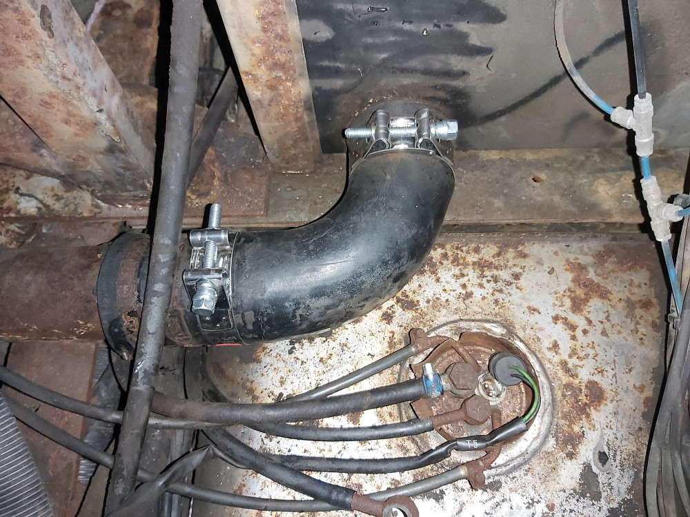

Lähetetty: 24 Touko 2020 22:41
Kirjoittaja Green1
Vasemmalta webastoon imu, moottoriin imu, moottorista paluu ja oikealla webastolta paluu. Toi valkoinen on anturan sähköt.
Lähetetty: 25 Touko 2020 07:25
Kirjoittaja Green1
Anturin O-rengas oli kovettunut muoviksi ja oli pakko uusia. Se nyt kansii joka tapauksessa uusia. Ylä ja alatankki on liitetty metalliputkella jossa kumiletkut ja klemmarit molemmissa päissä.
Yläpäässä oli klemmarit maaksi tulleet niin ei ihme että oli tankki märkäna. Alaletku meni uusiksi ja aisi voima klemmarit 32eur. Yläpäähän tuli vanhaan letkuun Puuilosta tavalliset voimaklemmarit noin 6 eur per kpl. Täytöt on toki molemmin puolin ja niissä on myös kumiletkut ja klemmarit.
Tässä kuva tankin kokoonpanosta.
