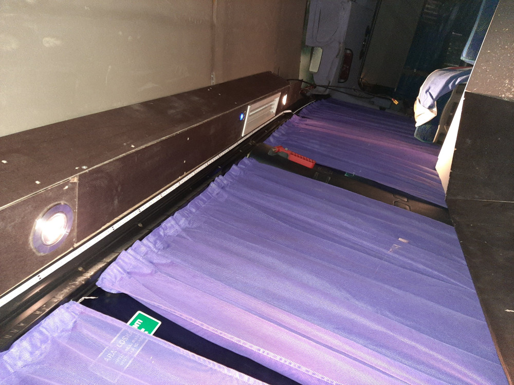

Tuommosta rakenneltu pikku hiljaa
Alustana Scania k114 -03 korina Irizar century
Muutama kuvatus mitä saatu aikaan. Perällä pari sänky jonka alla koiran kuljetus boxi. Pari kerros sänky ja erikseen ws koppi ja suihku tila. Keittiötä vähän hahmoteltu ja katto kanavat tehty uusiksi

Ja kaikki kuvat kyljellään

Kirjoittaja Jule
Pitää klikata auki että näkee oikeassa asennossa.

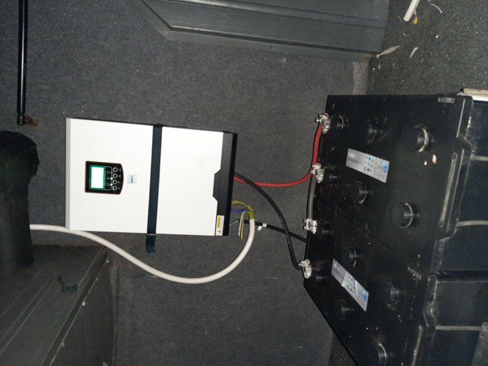

- Invertteri löysi paikkansa lopulta ruumaan, tarkotus oli laittaa sisätiloihin mutta 2h pyörin sen kanssa enkä löytänyt hyvää sijoitus paikkaa sille sisäsälle,sähköt testattu että pelaa vielä rueta sulakke ja johdot laittaan siististinkiinni

hyvältä näyttää. älä käytä MMJ johtoja ajoneuvossa, ei ole tarkoitettu ja ei kestä jatkuvaa liikettä/tärinää. Pitää käyttää taipuisaa kaapelia, esim. flex kaapelia (gamaflex, drakaflex ym. vastaavat).

MKMJ kaapeli on MMJ:n kaltainen ajoneuvoon soveltuva. Puuilon tarjoushyllystä sitä ei tosin saa.

Linjakilpi on vansco merkkinen.
Kaikki johdotukset on tehty kumikaapelilla, tuohon laittoin väliaikaisesti mmj:tä kun ei ollutkun 3x2.5 kumikaapelia hyllyssä, pitää vielä vaihtaa se kun saa hommattua paksumpaa.

Eikös 3x2,5 riitä ihan hyvin? Tuon vertin laittamista sisätiloihin miettisin muutenkin. Nuo tuulettimet tuhisee enemmän tai vähemmän kokoajan. Ainakin tuo oma huokailee tauottomasti. Ainakin näin vuorokauden kokemuksella. Eilen asensin powerstarin tilalle.

Komppaan vahvasti tuon mallisen aktiivijäähdytetyn invertterin pitämistä teknisessä tilassa, tuhisee tosiaan paljosti.

Jep väliaikainen patentti toisesta päästä johtoa kuorittu ja sieltä sauna mökkiin otettu Kevin piuhaa,piti laittaa musta keviksi että yltää sähkötauluun
