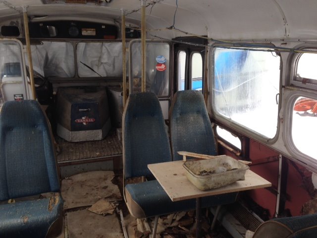

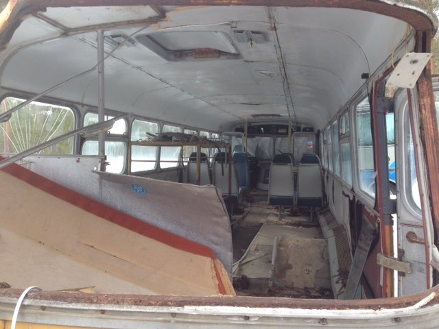

Nyt olisi toinenkin Scania tyrkyllä tekniikaksi. Hitusen alle 70tkm ajettu, 9l koneella, automaatilla ja ilmastoinnilla. Sopivan vanha, 82 malli, ei liikaa sähköä.
Hieman olen purkanut perästä lattiamateriaaleja ja seinä verhoiluja pois. Ei vielä näytä aivan karmealta, lattialankut ovat jopa kohtuullisen kovat :)

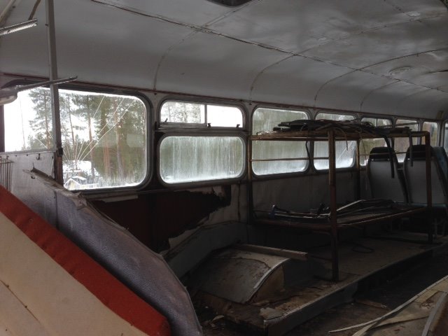

Nyt olisi jotakin taas puuhasteltu. Jos ei muuta niin katkottu kärkiä. Osa ruuveista aukeaa ihan nätisti, osa katkeaa tai kärki murtuu. Aamun saldona neljä rikkinäistä kärkeä... Ihania tasapää ruuveja, ja paljon. Tässä vaiheessa haluaisin purkaa mahdollisimman paljon listoja ym. ehjänä. Sitä en tiedä mitä niistä jää käyttöön... Otin muutaman kuvan, jos ei muuta niin Nepin iloksi :)
IMG_0398 – kopio.JPG (57.67 KiB) Katsottu 69718 kertaa
IMG_0397 – kopio.JPG (51.94 KiB) Katsottu 69718 kertaa
IMG_0396 – kopio.JPG (83.84 KiB) Katsottu 69718 kertaa
IMG_0395 – kopio.JPG (62.18 KiB) Katsottu 69718 kertaa
Viestit: 3097
Re: Vanaja -63 Postiauto
Kiitti! Ü
Perinteinen, sopiva meisseli ja moska. Jysäytät muutaman kerran sillä moskalla siihen meisselin päähän (kandee olla siinä ruuvissa se meisseli ehkä), ennen ku alat kääntää koneella. Joskus auttaa vähä. Ainaki sillä on työllistävä vaikutus jos ei muuta...
Viestit: 2625
Lyöntiruuvitaltta voi myös toimia tuollaisissa.
On siis kone johon on tarkoitettu lyötäväksi vasaralla päähän, mutta sisällä on sellainen hieman kalteva osa, joka saa iskun lisäksi pienen aukipäin pakottavan voiman siihen kärkeen.
Viestit: 380
Truck: Setra s208
Location: Rovaniemi
Viesti Kirjoittaja villev51 »
Iskumeisseliä olen joskus käytellyt. Mahtoikohan siihen saada tarpeeksi pieniä kärkiä... Meisseli ja vasara linjalla ja iskevällä koneella nyt mennään. Silti menee kärkiä :)

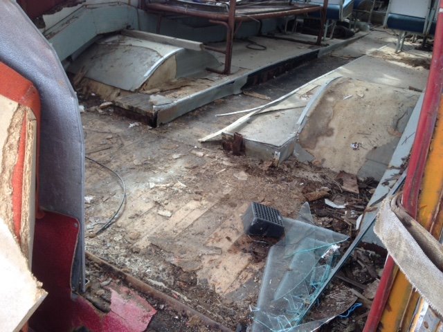

Hitusen on projekti edistynyt. Purettu lisää. Nyt on saatu lattialankkuja sen verran pois että rungon näkee. Ja nyt tuli hitusen lisää mietittävää... runko on ruostunut poikki taka-akselin kohdalta molemmin puolin. Ei hyvä. Lisäksi huomasin että taka-akselin u-pulttien vastakappale on oikealta poikki. Mikähän sen on katkaissut? On sentään muutaman sentin paksu levy.
Kysymys? Onko -90 busseissa oikeata runkoa? Ajatuksena: jos leikkaisi uudemmasta takarungon, olisi uudempi perä jousineen kaikkineen valmiina...
Vai pitäisikö laittaa sulattoon koko keksintö...
Viestit: 2625
Onhan esim 90-luvun mahurivolvot rungolla, mutta äkkiseltään kyllä kuvittelisi että se runko olisi helpompi ottaa kuorma-autosta, tuon ikäisessä linjurissahan on ihan sama runko kuin kuorkissa, toisin kuin nuo volvot joissa runko on eräänlaista neliöpalkkia.
Lisäksi se linjurin runko on siellä linjurin korin alla, ja todennäköisesti yhtalailla hemmetisti ruosteessa, kuorkin rungon pääsee ainakin helpommin näkemään.
Bonuksena tuossa rungon vaihdossa on sen rungon leveys, runkoleveys ei ole mikään yleismaailmallinen standardi.
