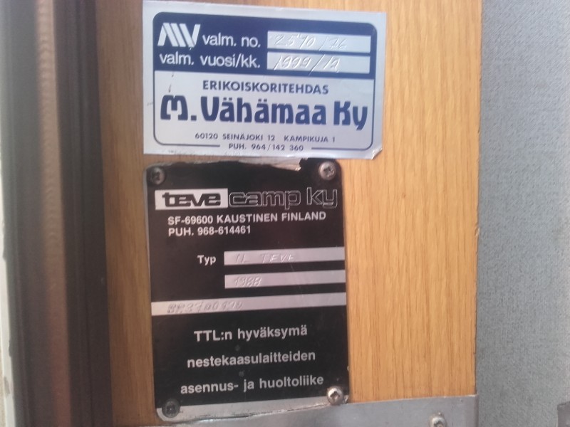

No sehän on jo siviilikilvissäkin.. 8) Tieten Suomen ensimmäinen lajissaan..
On siinä enempi numeroita ja kirjaimia kilvessä oikeasti mut mulla on ollu tyylinä aina peittää nää..

Korinvalmistajasta::::
Jaa tuo on TErttu ja VEikko lähteen tuotantoa kaustiselta ( ko firma tais lopettaa 90 luvun puolivälissä, viimesimpiä oli integroidut asuntoautot chervoltin alustalla ). Oli jotain tuttua kori mallissa, ajelin
muutaman vuoden fiat/ iveco (80 hv!) paripyöräalustaisella alkovimalli tevellä, muuten kori hyvin rakennettu mutta se oli vieläruuvi listoilla saumattu, vaati tarkkailua,,uudemmat oli liimatuilla peitelistoilla.
Kävi tutustumassa tehtaalla valmistivat itse kotielementit, oli silloin suunneilla nestekierto lattialämmitys, hyvin varuteltuja, jo siihenaikaan esim vakioina lämmönvaihtimet ym,, hinnalla
ei pystynyt kilpailemaa euroopan kevyille sarjatyö koreille ( muistaakseni iveco 35.12 alutalle
rakennettu oli hintaluokassa 250 tonnia (43 t€) kaikilla varusteilla,( vertauksena solifer italiasta jotain
160-170 tonnia (23-24 t€) viimm solifmmyytiiin lähes alustan hinnalla kun lama iski )

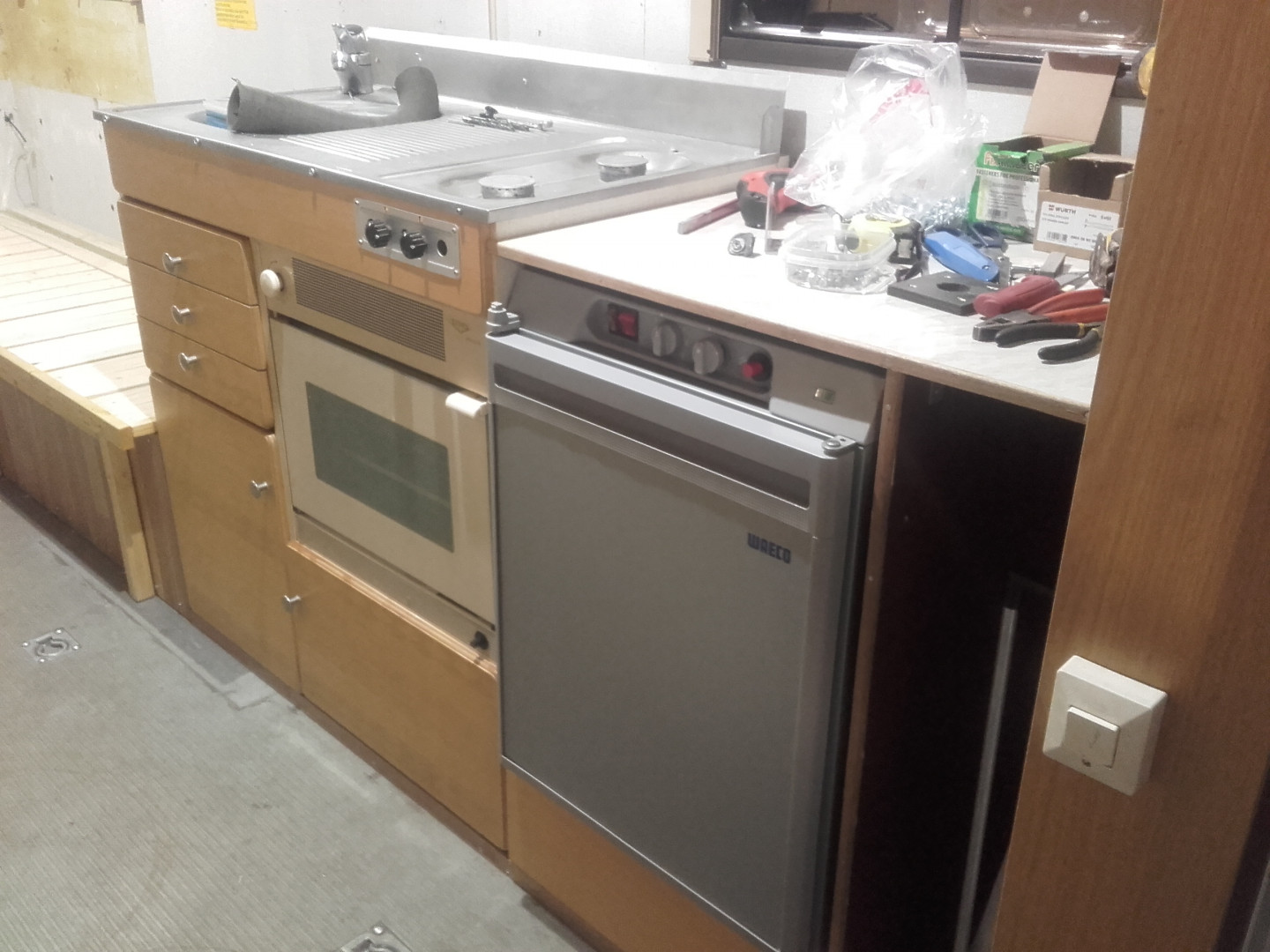

Kävin raastamassa yhden kafin tuosta nurkilta tyhjäksi, uuni oli pakko-ostos ja tässä se oli käyttämätön :mrgreen:
Lämmittimeksi taidan ostaa sen ryssänwebaston eli planarin, Vaunua kun ei kovin paljon kylminä vuodenaikoina käytetä joten kelvatkoon se.

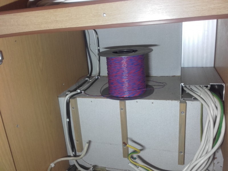

Kukalie vaunun kasannut mutta oli jättäny sähköpääkeskuksen taakse mulle rullan paukkulankaa :mrgreen:
Löytyi siis vaunua purkaessa, alkaa olla tyhjä
Koppi on lasikuitu/uretaani/vaneri sandwhich, ei puurimoja tms kuten normivaunuissa. Eristetä vain 3 senttiä kauttaaltaan mutta piisaahan sekin.

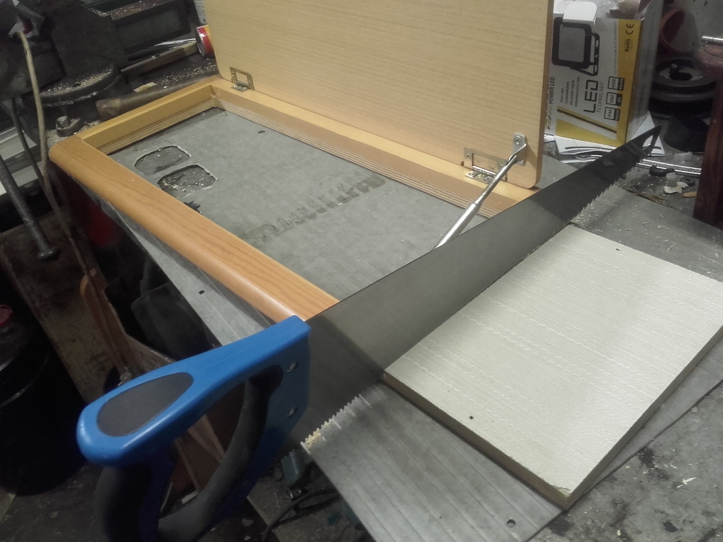

Viimeisen päälle kalustetyökalut, tässä siis silppuan nuita kafista purettuja palasia vähä soveliaammaksi :mrgreen:
