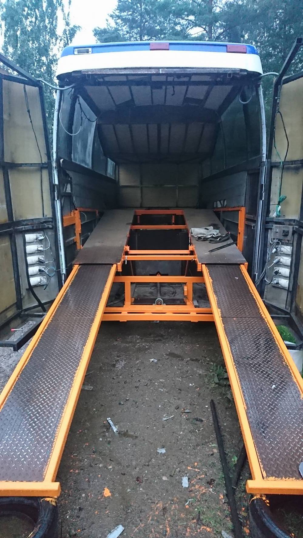

Taka-akseli linjaan on vahvistehitsattu 10x10 kuningaspalkki poikittain mihin on saranoitu ajoneuvon kuljetusrampit jotka laskeutuvat ja nousevat pitkittäin olevan ruuviakselin voimalla, joka on kiinitettu pyörillä olevaan "kelkkaan". Ajoramppien sisälle on laakeroituna tuplarampit, jotka pienentävät kyytin otettavan ajoneuvon nousukulmaa ja joita voidaan yläasennossa käyttää huolto toimenpiteisiin kuin 2-pilarinosturia.
Peräpää on halkaistu ylhäältä alas melkein täydeltä korkeudelta, ja ovet avautuvat sivuillepäin.

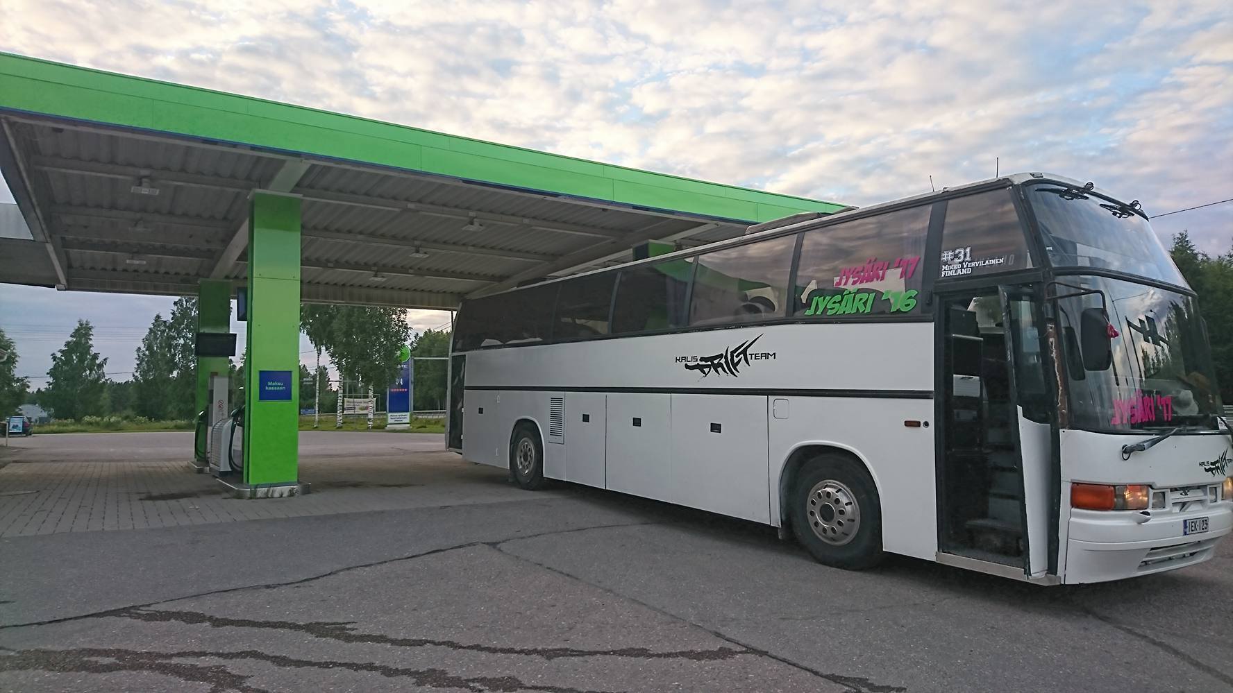

Tuore väri pinnassa lähdössä Virtasalmelle Motoparkkiin.

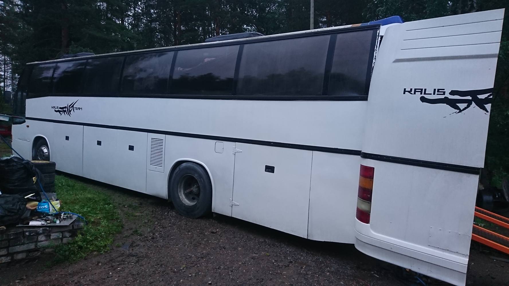

Takaa, peräluukut auki. Tän puolen koristekapseli jäänyt jonnekin suomen tieverkoston alueelle.

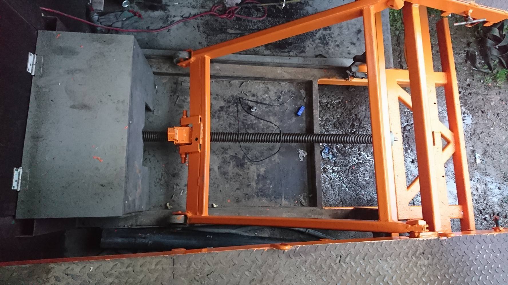

Nostomekanismi/huoltotaso. Auto asettuu lattiatasoon yläasennossa, jollon takimmaiset rahtiluukut ovat täysin käytettävissä.

Tuo autonosturisysteemi on kyllä hieno.
Onko tuohon tulossa joku vinssijärjestelmä jolla auto otetaan mukaan, vai mahtuuko autosta ulos jos sen on ajanut kyytiin?

Kiitos vastauksista,
Nosturisysteemi toimii toistaiseksi vain ajamalla auto hitusen oikeaan reunaan, niin ainakin kilpurista mahtuu vielä hyvin tälläinen "kuivakesäheinä" ulos.
Vinssi on kyllä hankittu, siltä varalta ettei auto joskus ominvoimin pääsekään kyytiin, mutta asennus on vielä vaiheessa väliseinän keskeneräisyyden takia.

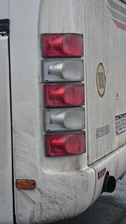

- Tuollaiset valopaneelit bongasin keväällä mutta en pikaisella googletuksella ole päässyt kiinni mistä noita saisi hankittua. Nuorentaisivat auton ilmettä noin 100 vuotta.

tuotahan on normaali ja ledi versiona.
Re: Kalis express monikäyttö karavaani Volvo B10M -88 "iekki
Hellalla numerolla 8805 on tuo "moderni".Supr4ever kirjoitti:Parkkipaikka bongaus keväältä
Siriuksen mallit ovat pikagooglauksella
NS-2603S (kirkas)
NS-2303S (Parkki/Jarru)
NS-2409S (Sumari)
Siriuksella ei näköjään ole tuota oranssia vilkkuvaloa, tarkoitettu kai käytettäväksi kirkkaassa oranssia polttimoa.
Noista modernimmista osa on takaapäin kiinnitettäviä, eli huomattavasti hankalampia askarrella paikalleen kuin ulkopuolelta ruuvattavat. Polttimonvaihtokin reilusti hankalampaa. Kannattaa valita versio jossa ruuvinreijät näkyy ulospäin niin kuin vanhoissakin.
