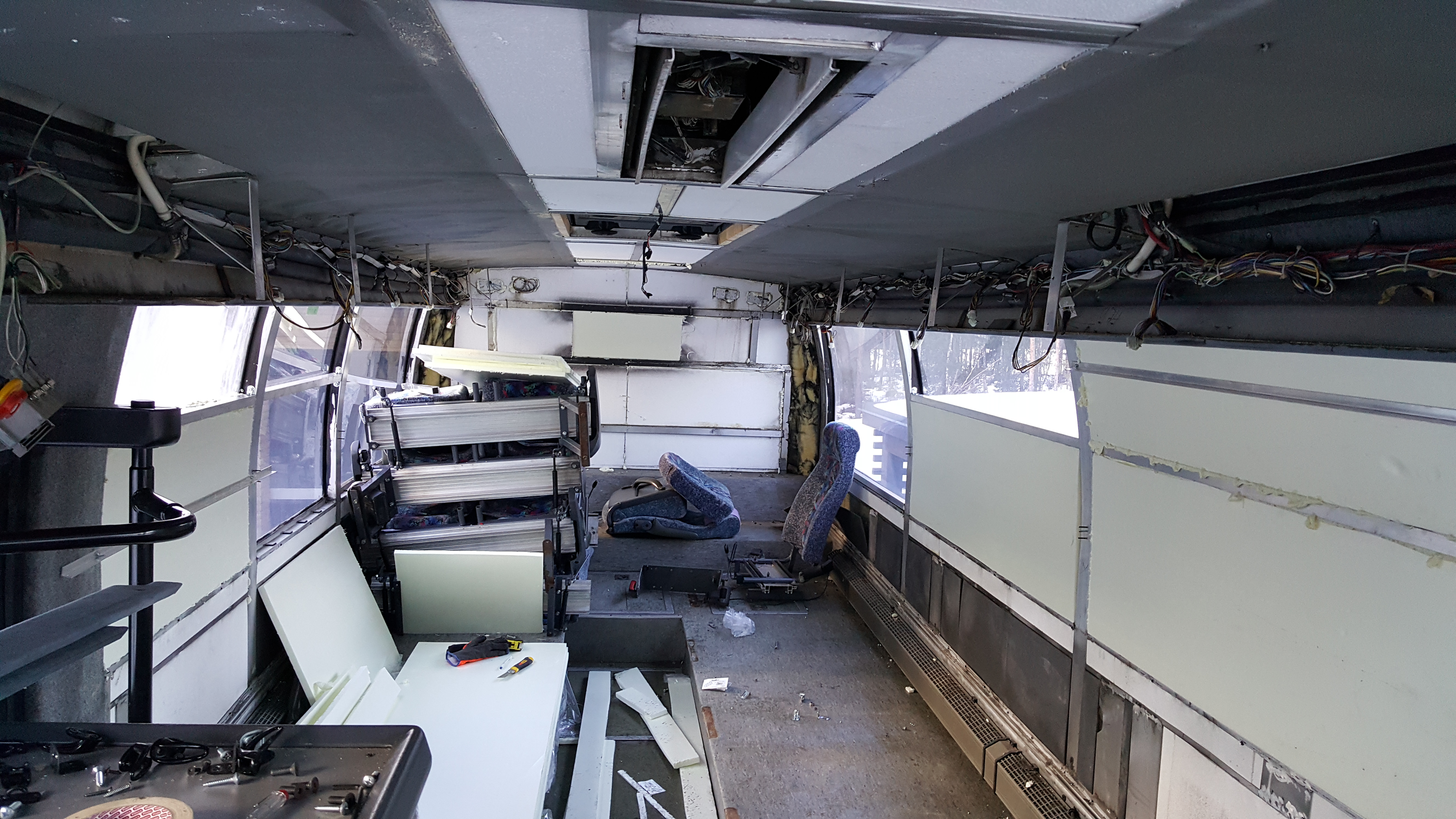

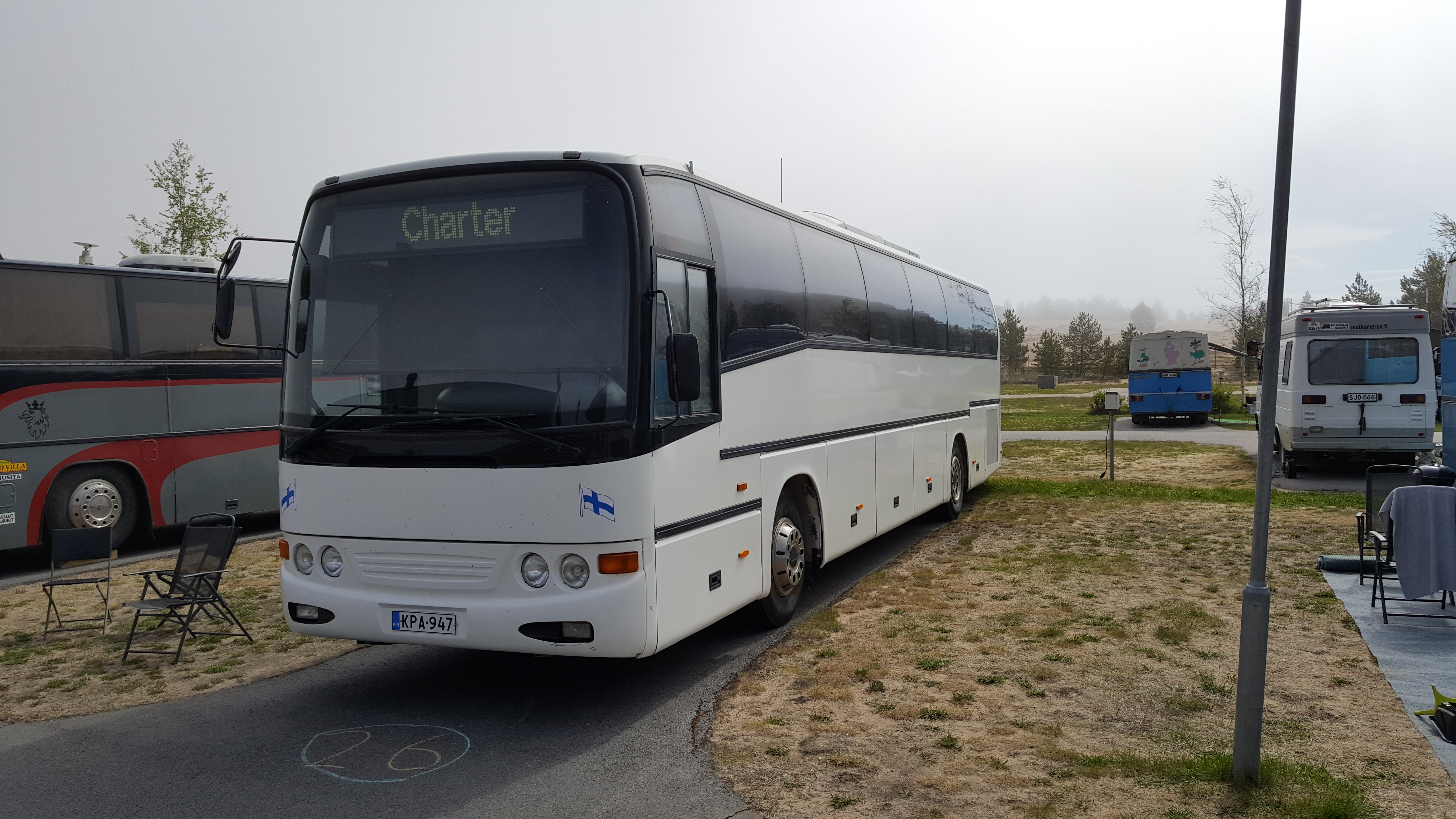

Tälläinen projekti tuli tosiaan tässä keväällä tehtyä
Vielä on tekemistä mutta pääsenhän tuolla jo reissuun
Scania L94 Lahti Falcon -98

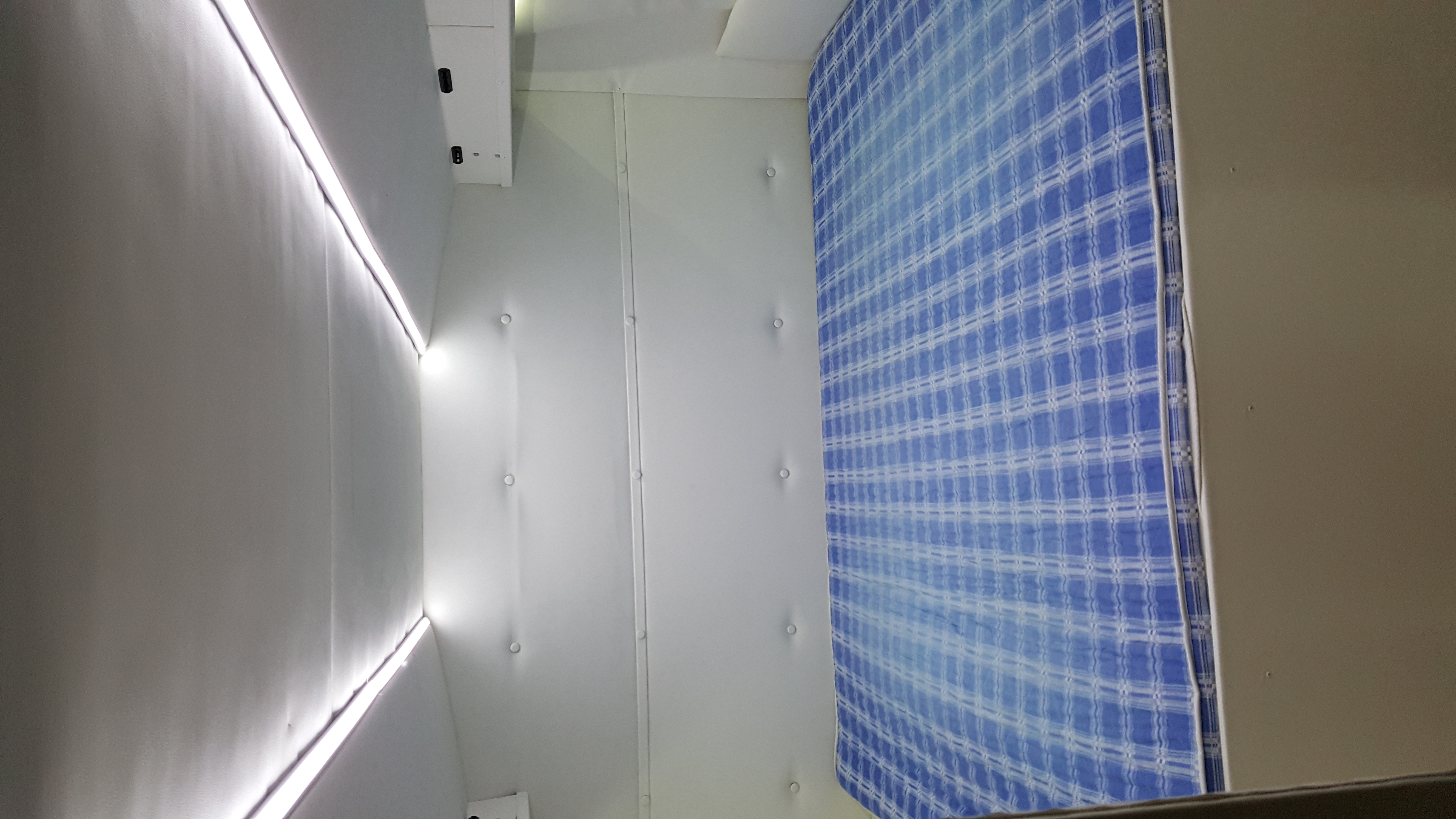

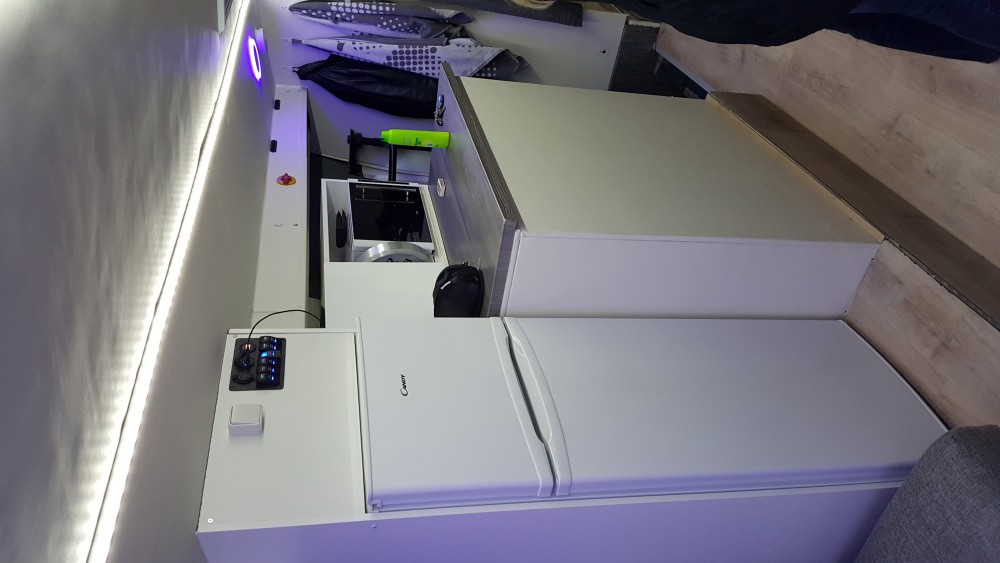

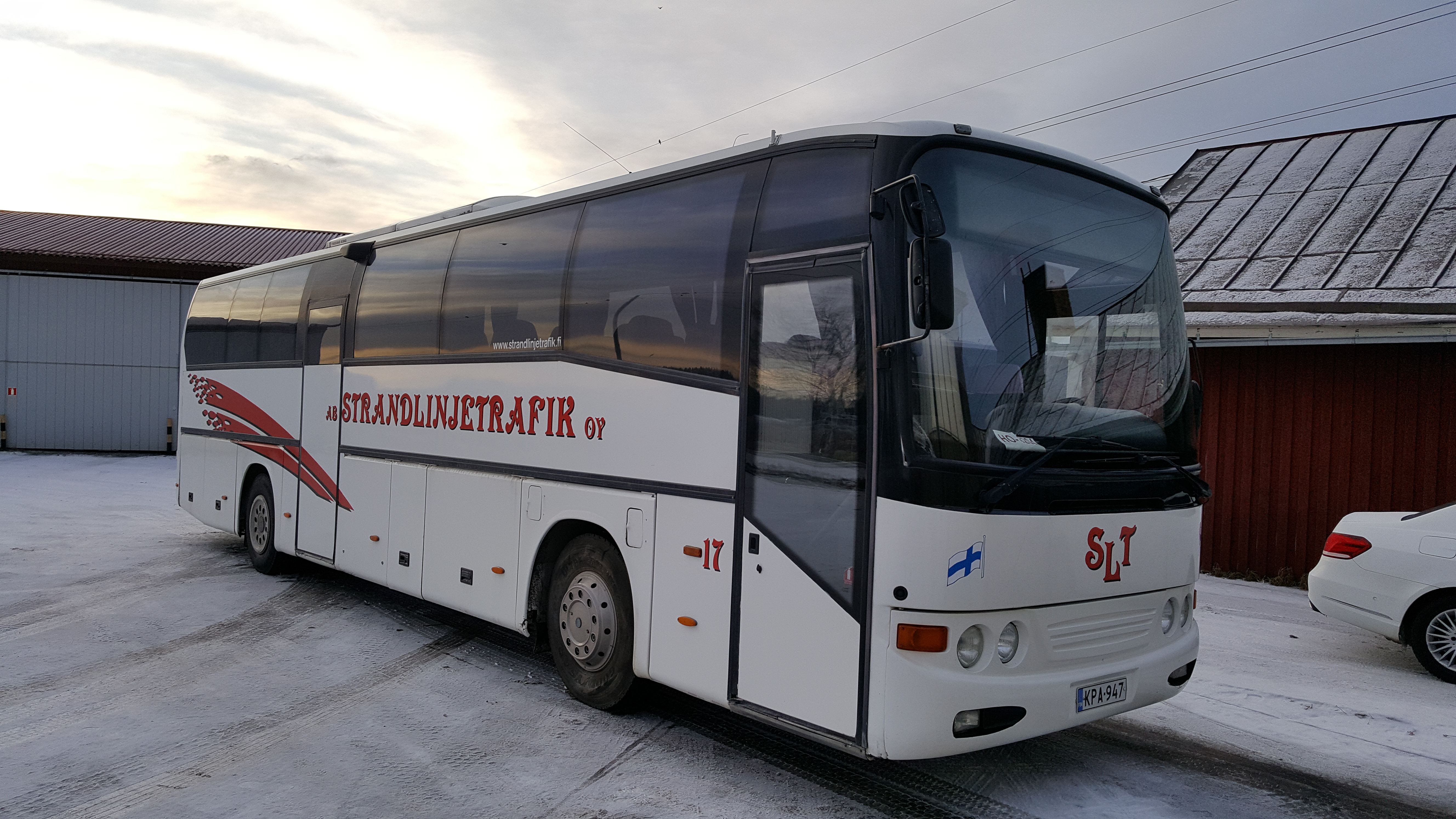

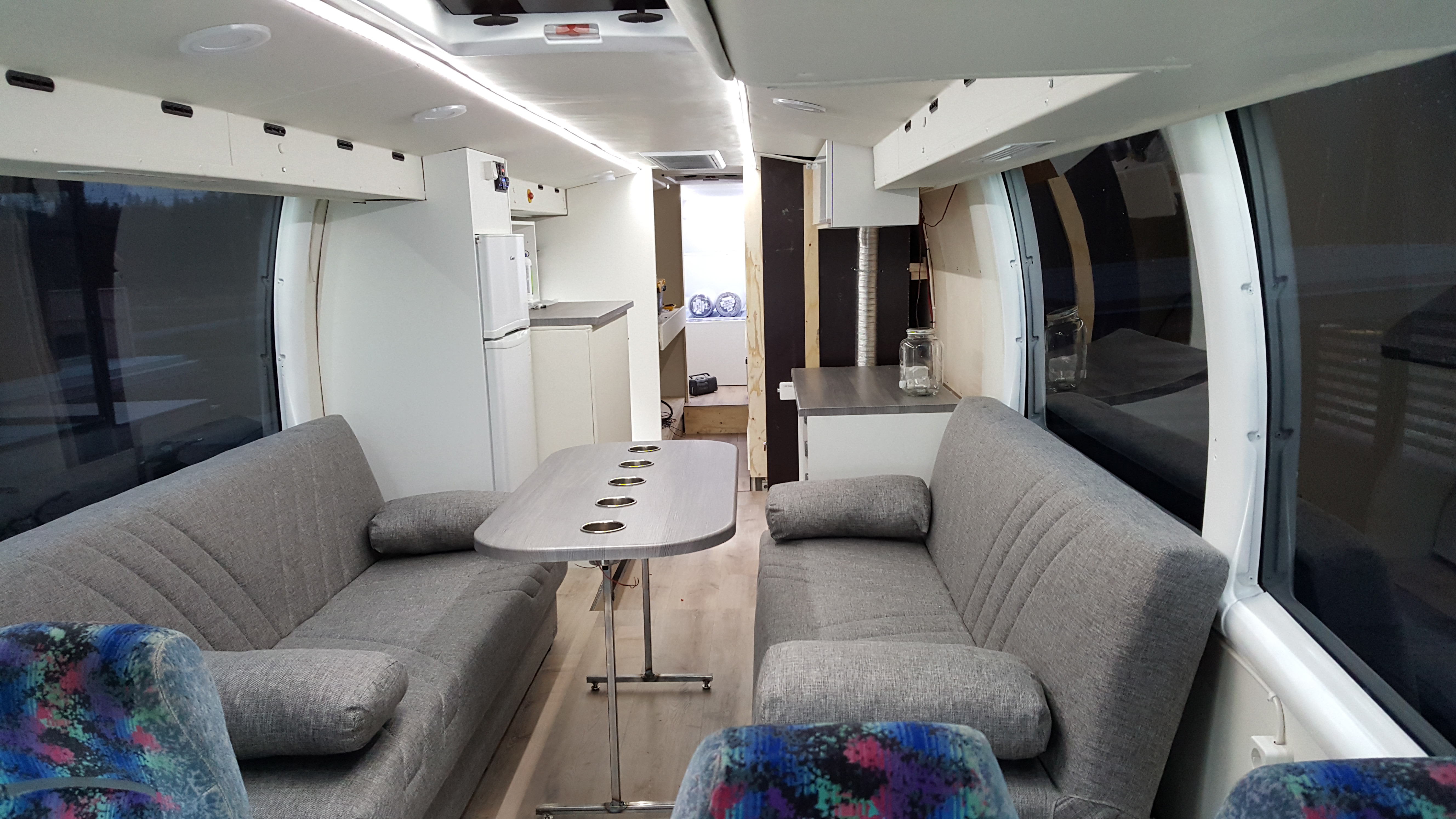

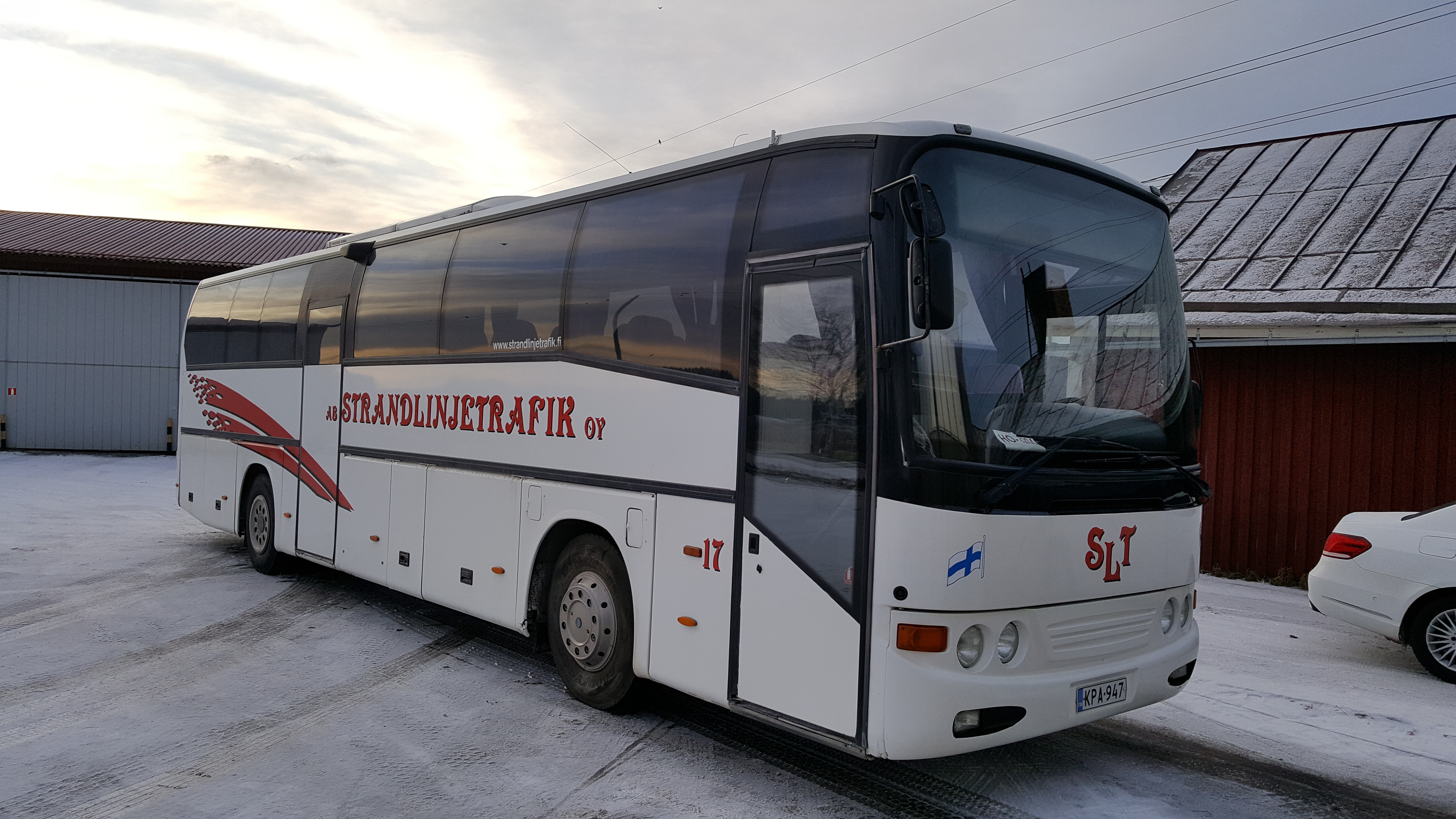

Alusta on tosiaan "pikku"koneinen Scania 9 litran iskutilavuudella (260hp) sekä Allisonin nappiautomaatilla. Kulkee vähintään yhtä hyvin kuin entinen 113:nen

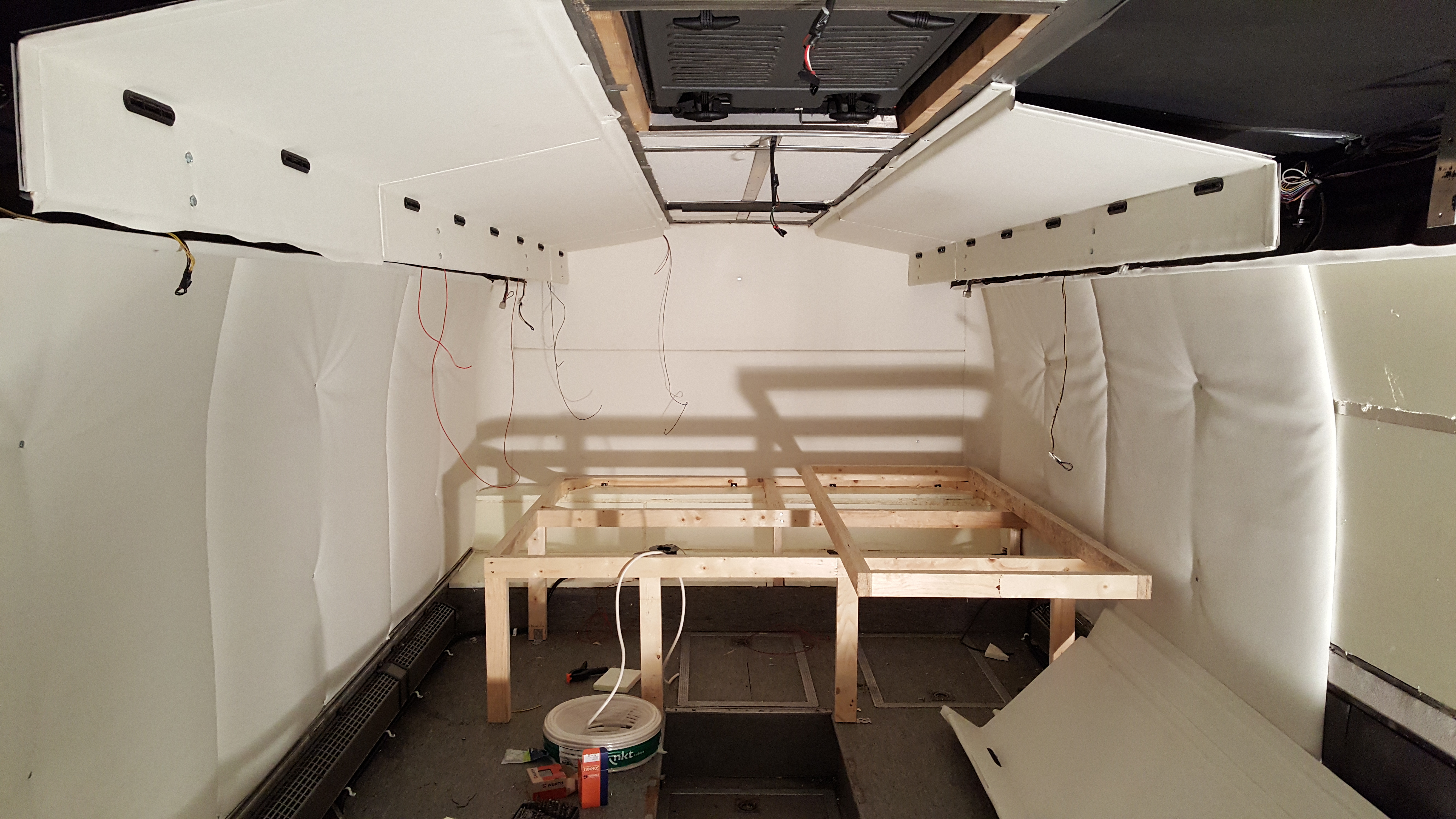

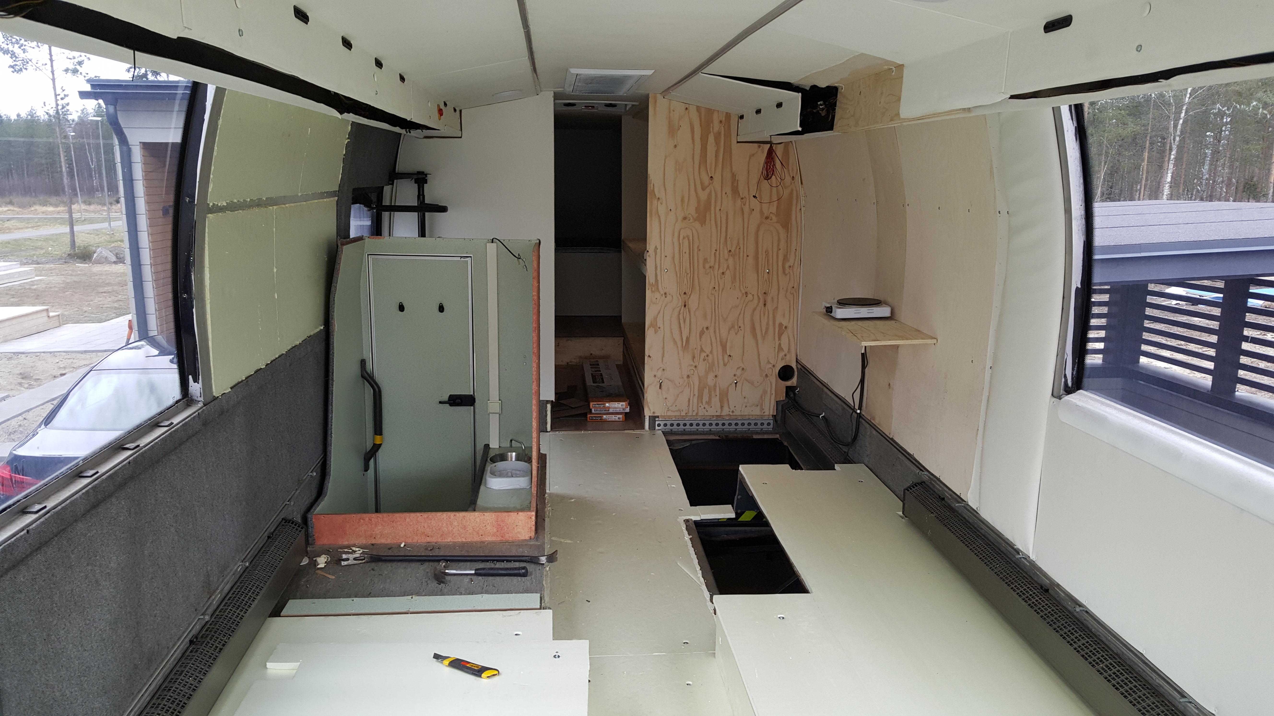

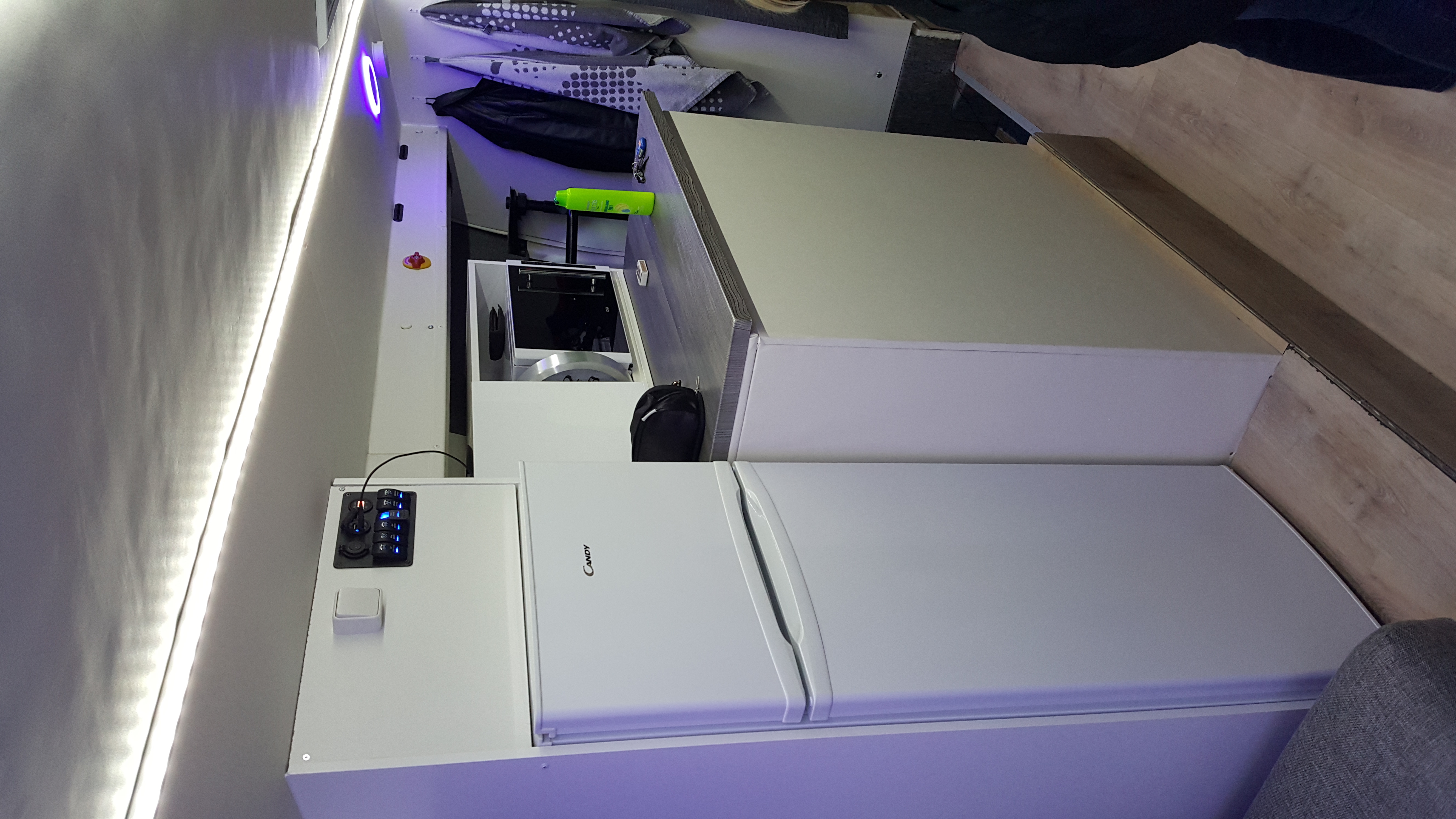

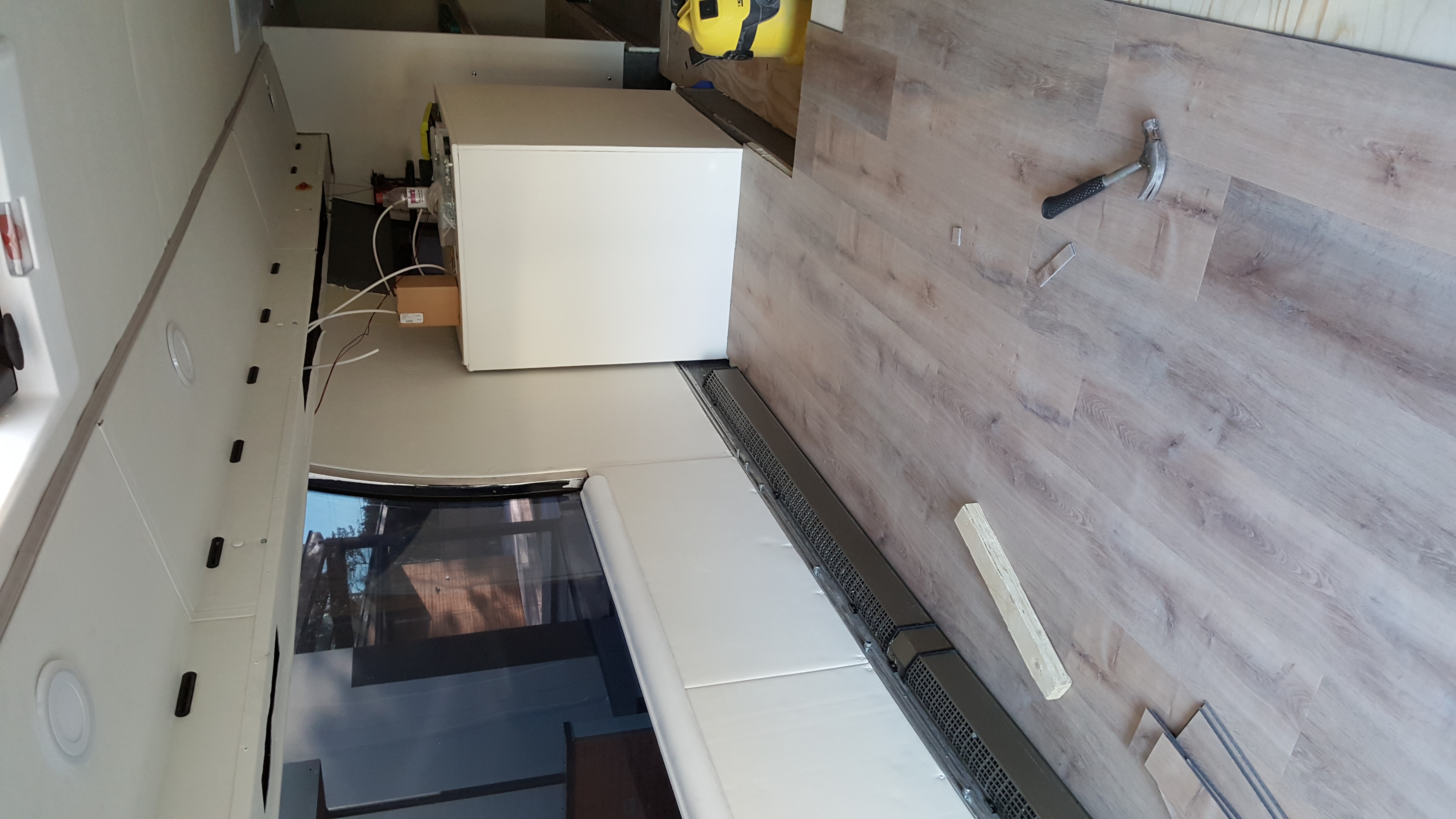

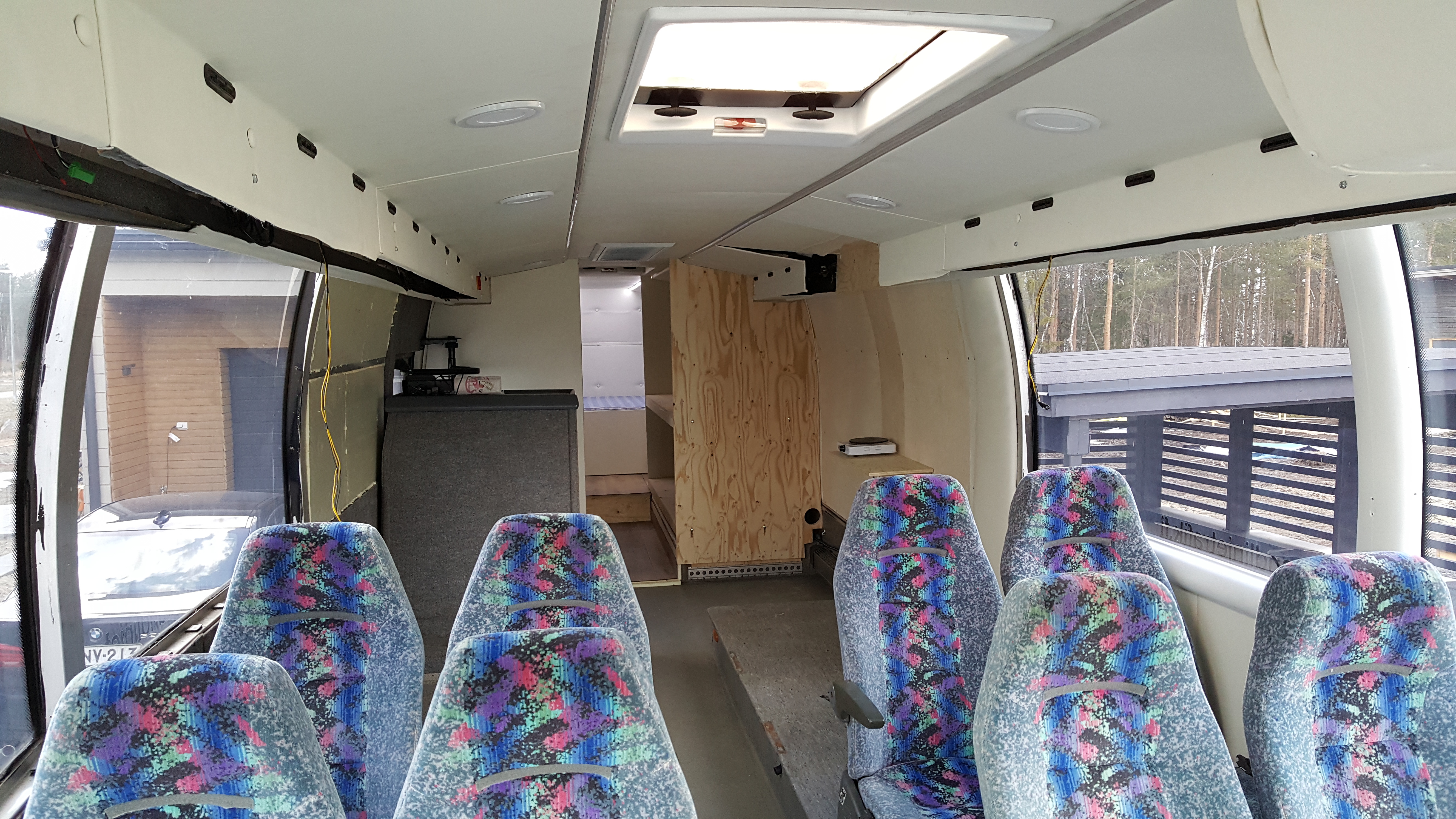

Sisustus on tehty kevyellä eristyksella (20mm Finfoamia tai 15mm solukumia riippuen paikasta auton alkuperäisten eristeiden lisäksi) jolla pitäisi nyt pikkupakkasilla pärjätä, mitään talviautoa Suomen talveen tästä ei ole edes yritetty tehdä.
Tekniikkapuolta lisäillään aina sitä mukaan kun lompakkoon kertyy ylimääräistä
