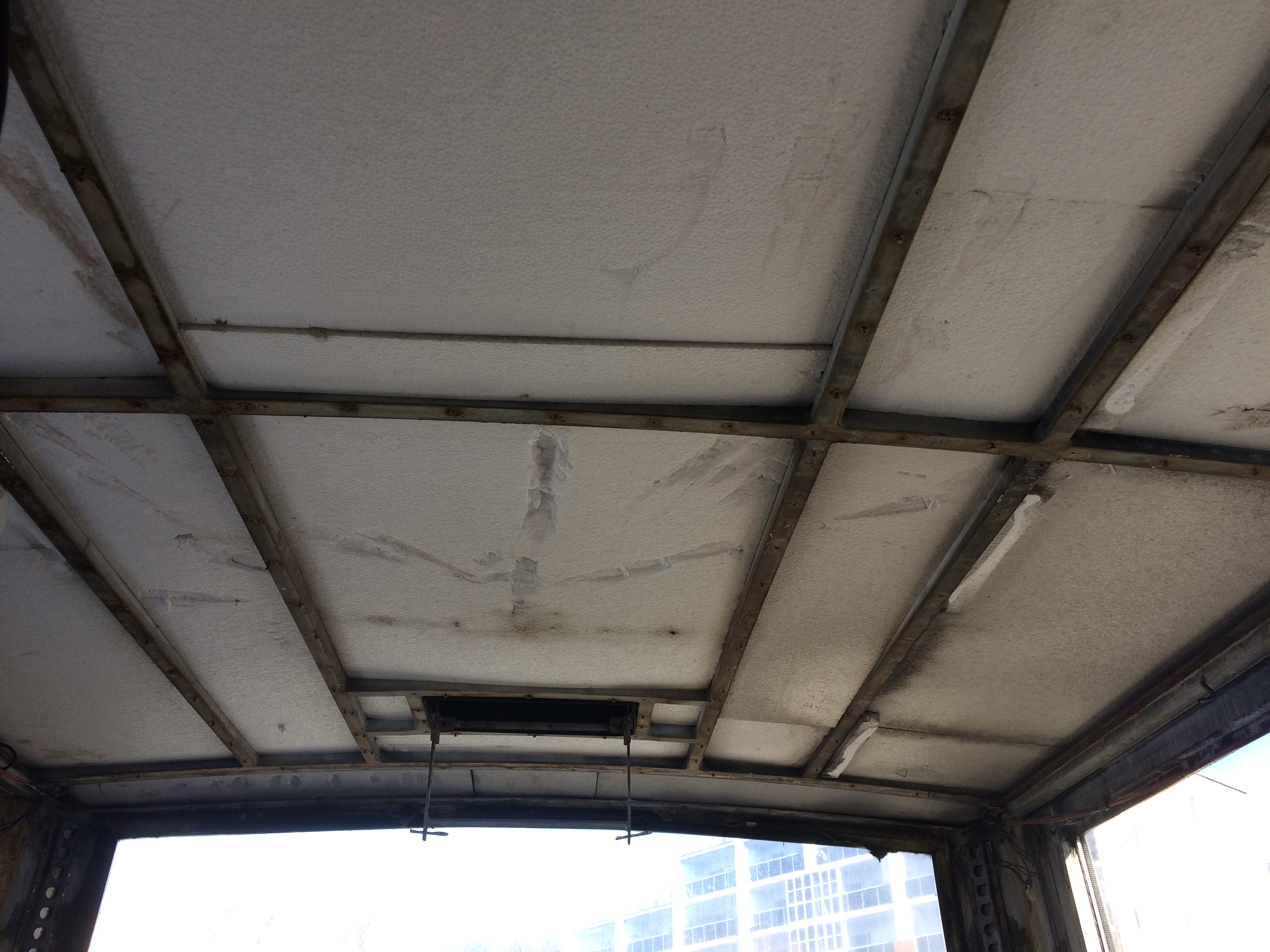

Olemme purkaneet saunaosan katon ja seinät jo, lattia on vielä purkamatta. Tarkoituksena on eristää bussi ruiskutettavalla poly-uretaanilla estääksemme kondensaatio-ongelman.
Huomattiin muuten katossa niitin reikiä, kori on alumiininen, kannattaako ne vain hitsata umpeen?

Bussi oli ennestään styroxilla eristetty.
Mä laittiaisin vaan sikeflex tms liimalla reijät umpeen ennen urtsua.

Kiitoksia vastauksista! Täytynee tosiaan pursottaa Sikaflexiä katon reikiin. Itse olin lähinnä miettinyt hitsausta, joka toki olisi paljon vaivalloisempi vaihtoehto tai sitten jotain lasikuitumattoa, jonka voisi vielä sikaflexillä tiivistää, mutta jos pelkkä sikaflexikin riittää, niin miksikäs ei sitten sillä!
Tänään taas purettiin lisää. Nyt on tosiaan katto kokonaisuudessaan purettu, saunatilan seinät myös, ja suurin osa asunto-osan seinistä.
