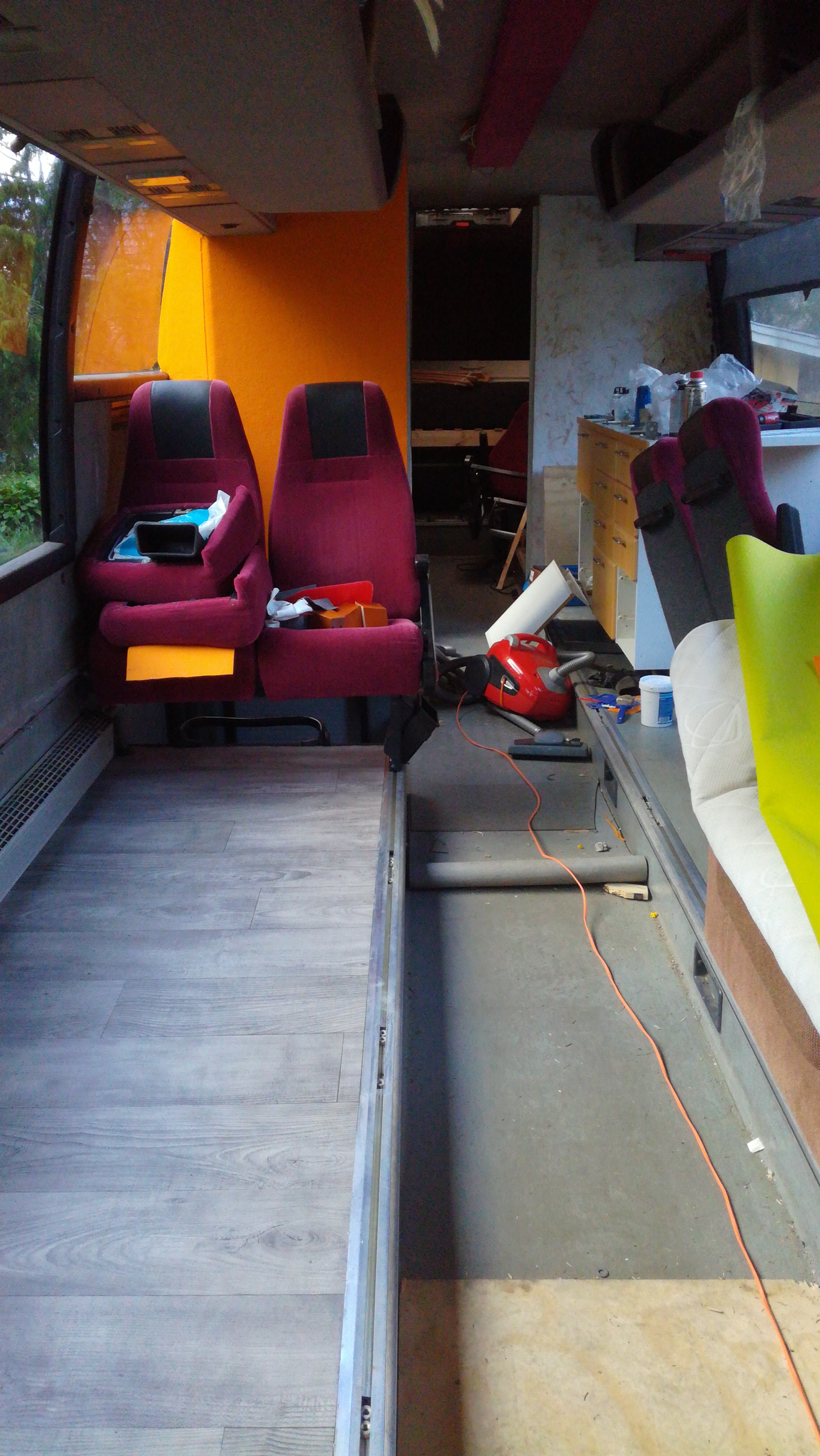

Lattiaa ja seinää saatu tehtyä
MB 407 vm-67
MB 407 vm-67
