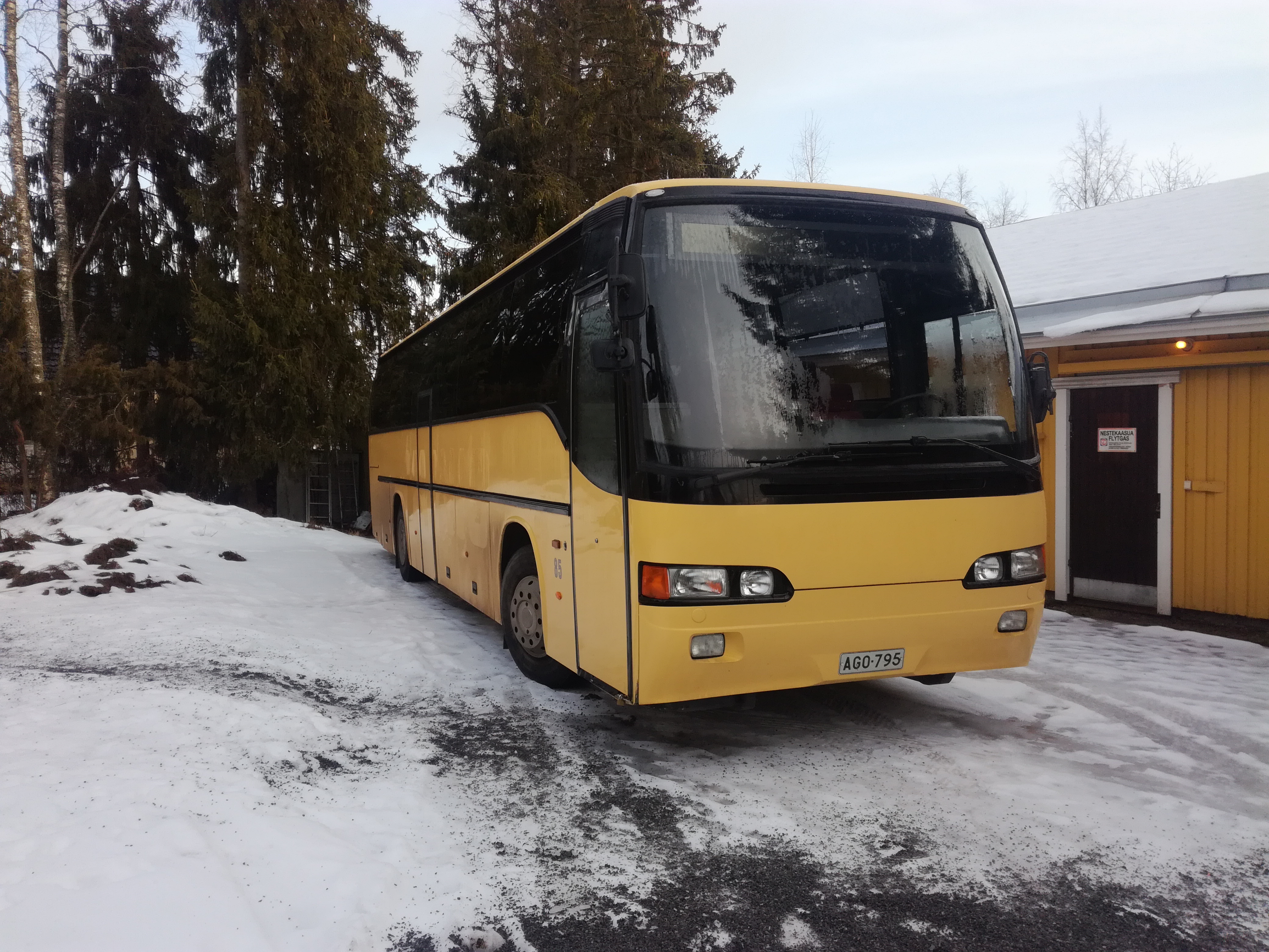

Tommonem tuli hankittua nyt merssun rinnalle. Pääseekö tolla isojen poikien joukkoon jo?
Rojekti alkaa jossain vaiheessa kun kerkee muilta rojekteilta

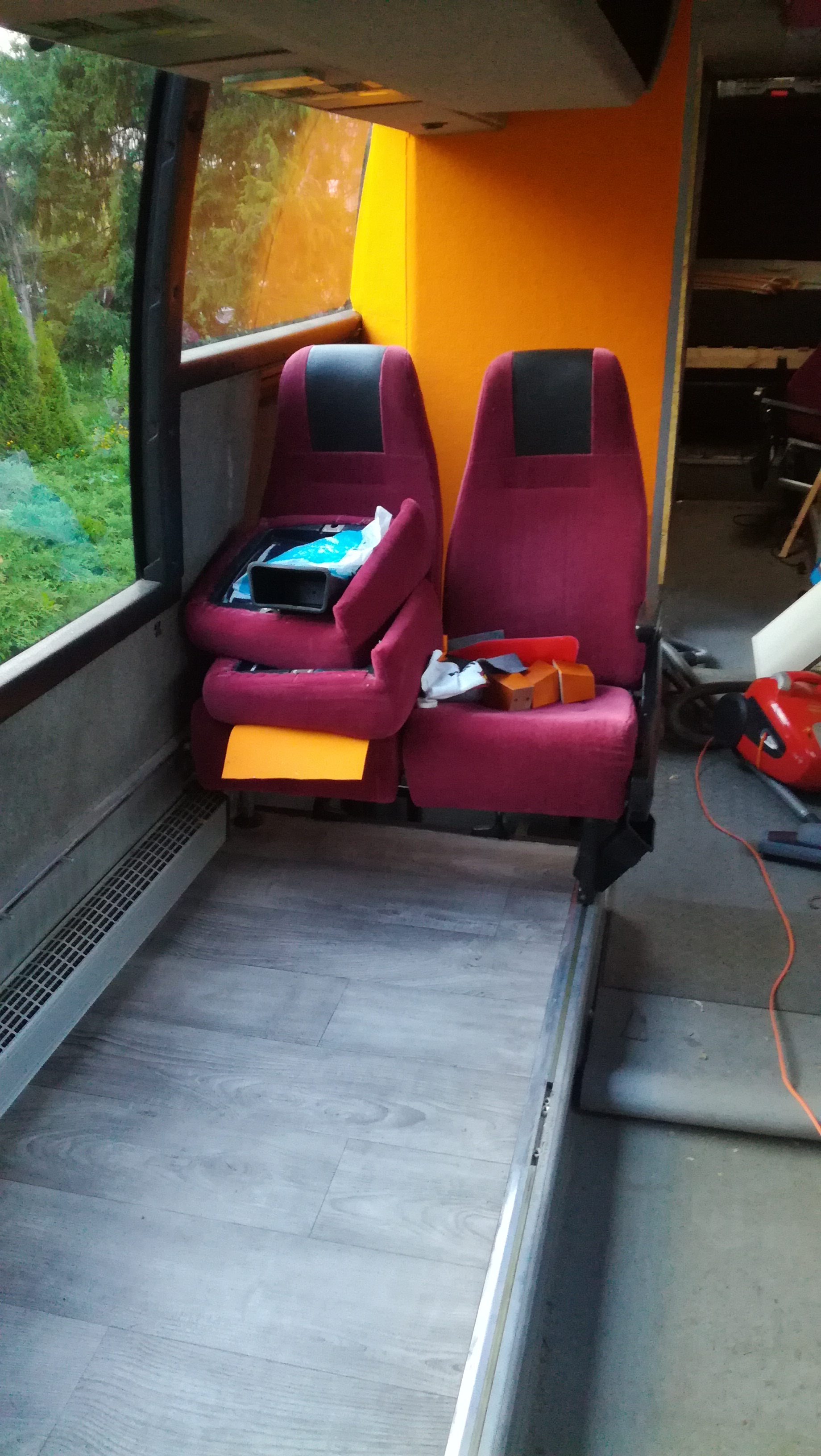

Jees... Auto on tyhjätty penkeistä, tai eteen nyt jäi penkkiryhmät . Takasängyn teko ja pöydän teko viimemetreillä ja sitten vielä se keittomahdollisuus niin voi käydä muutoskattastamassa

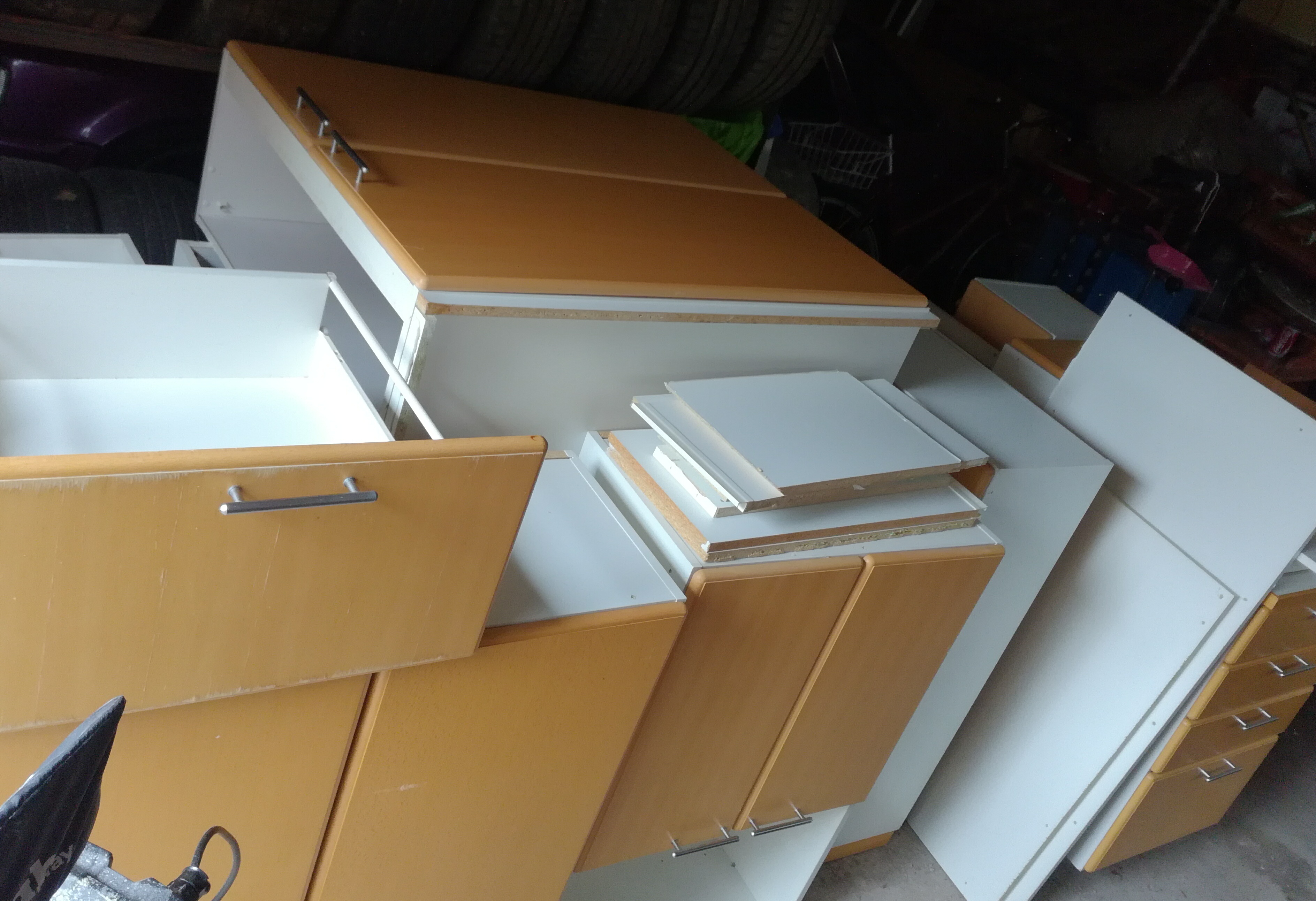

Nyt olis keittiö kaappeja haettu. Ei muuta kun kasaan ja suunitteleen jos vappuna sais jotin tehtyä

Homma etenee.. :) Ite muutoskattastin minimivarusteilla. Kuskin penkki piti vaihtaa niin että sai 3 pistevöisen penkin. Lantiovyö ei kelvannut kattastusukolle.

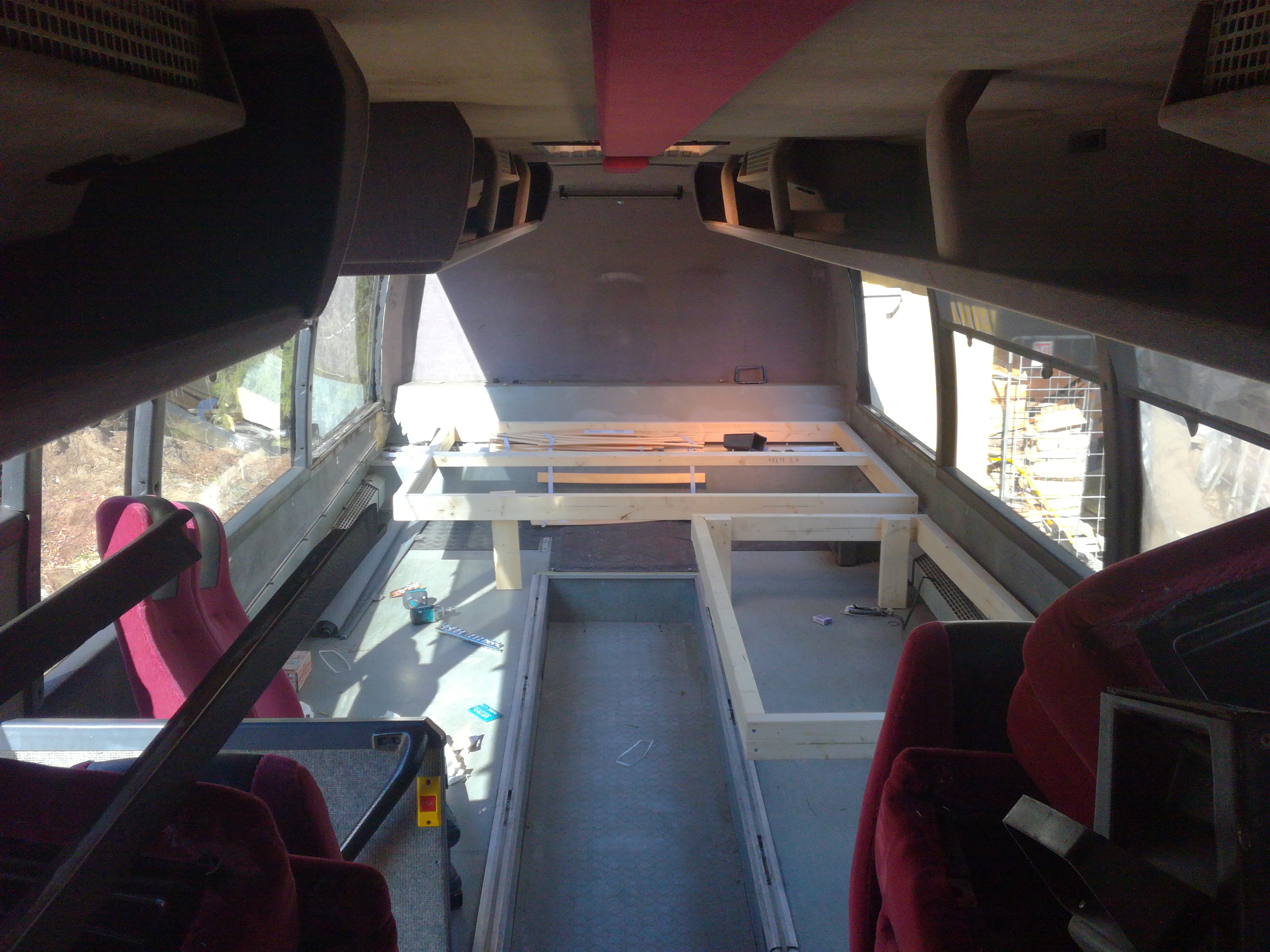

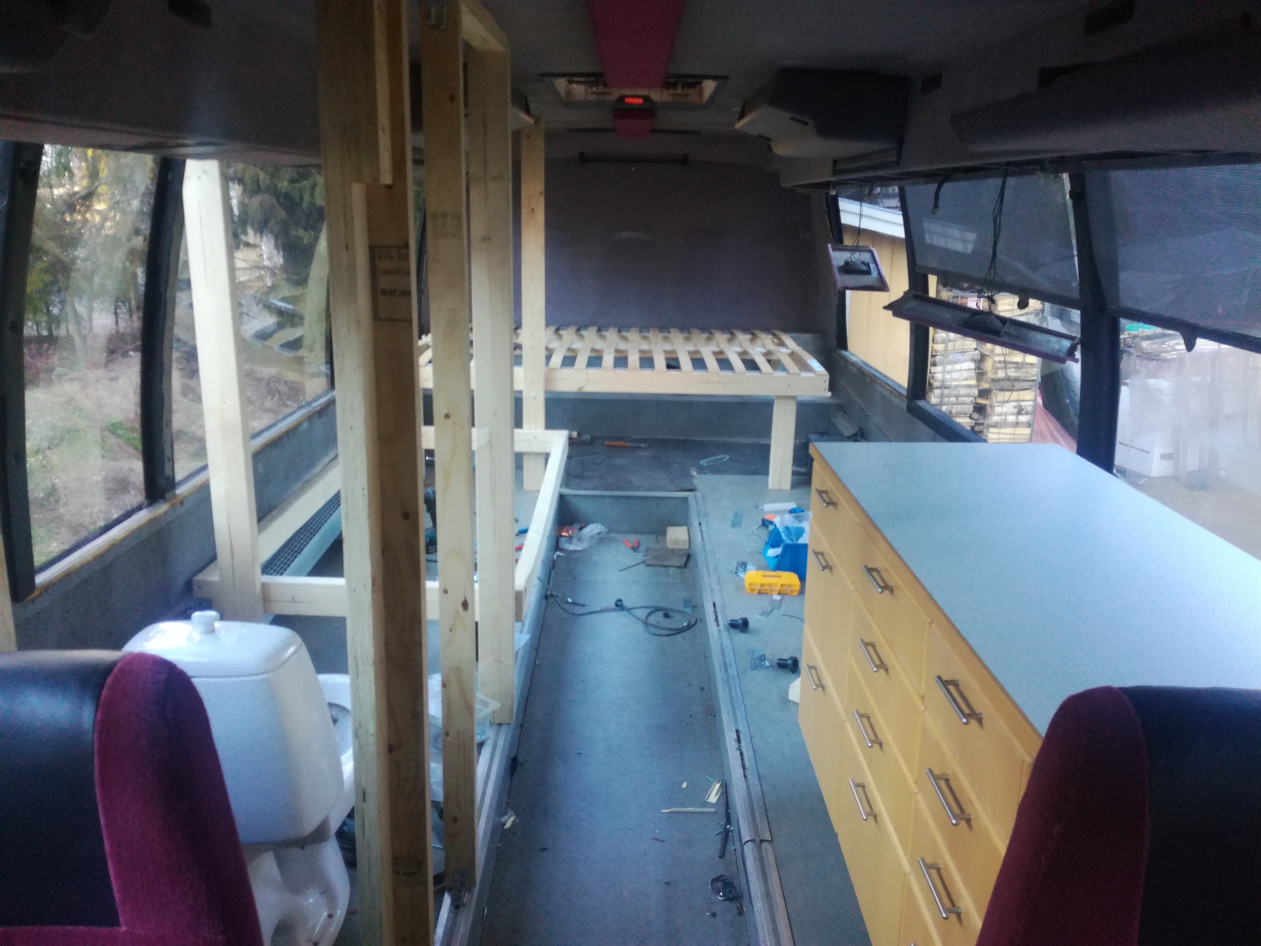

Nyt on keittiö hakenu paikan ainakin näillä näkymin ja sängyt vessan seinän runkokin jo tehty

senhän pystyis vielä kohtuu vaivatta muuttaa toisinpäin...
Re: Scania k113 carrus 302
Niin - kyökki tuolla puolen voisi toimia hyvin NZ:ssä...mutta Suomessa ojan puoli saisi minulta enemmän tähtiä. Auto on aina tienvarsiparkissa kenollaan ojaan päin ja paahdin pysyy kumitassuillaan tiskissä liikenneympyrässäkin.

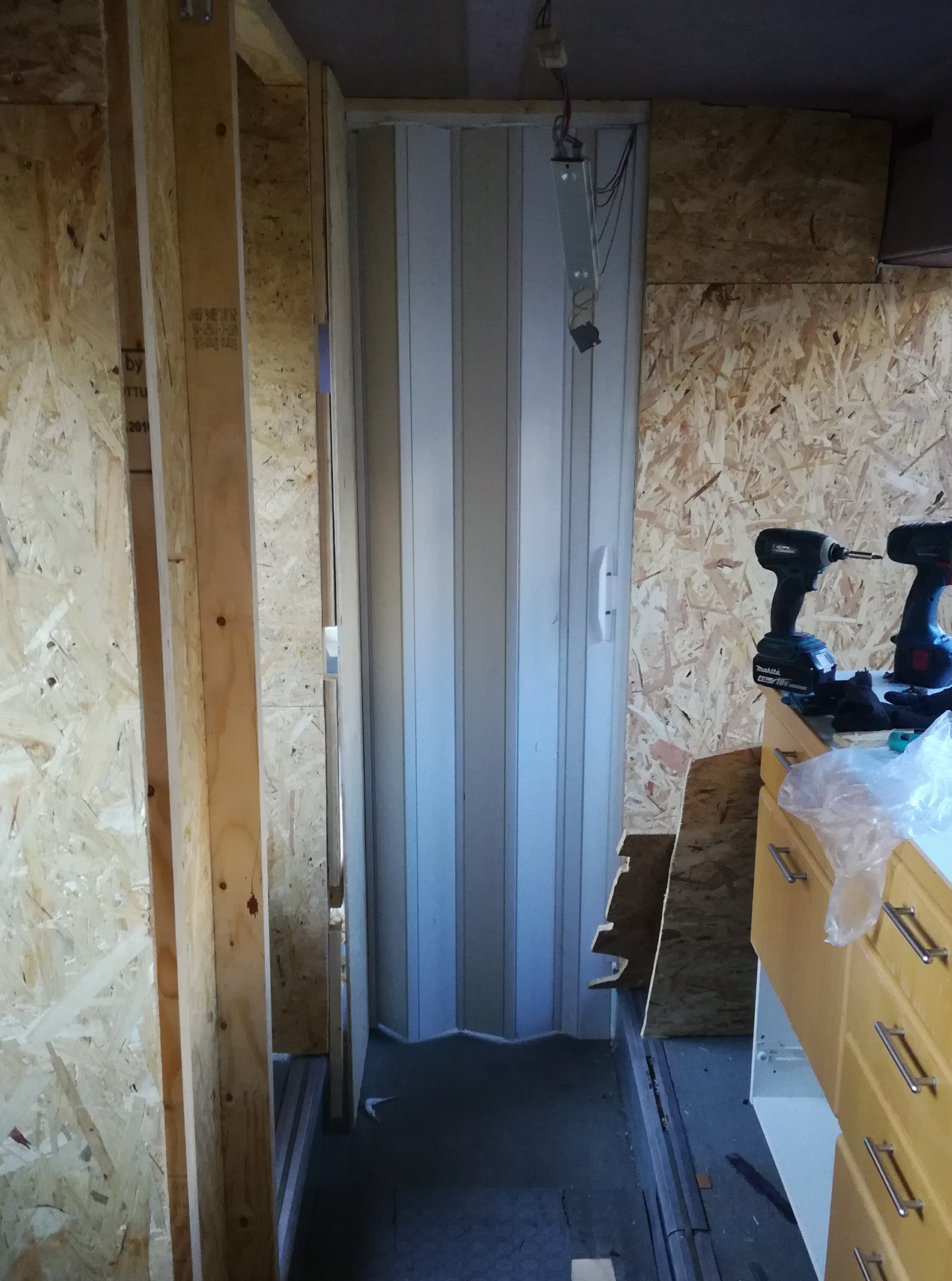

Nyt on makkariin saatu ovi hahmolleen ja seiniin levyä.

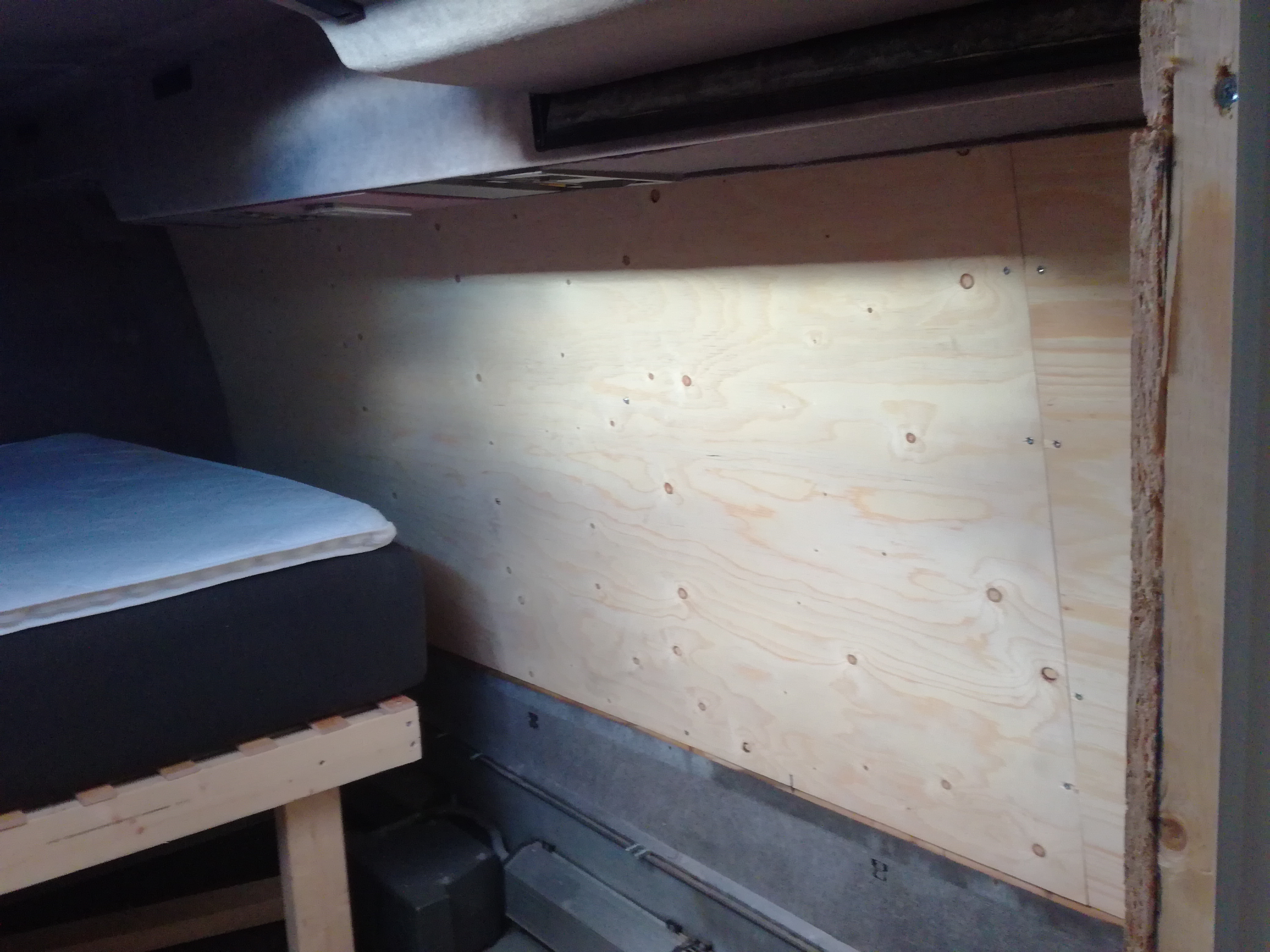

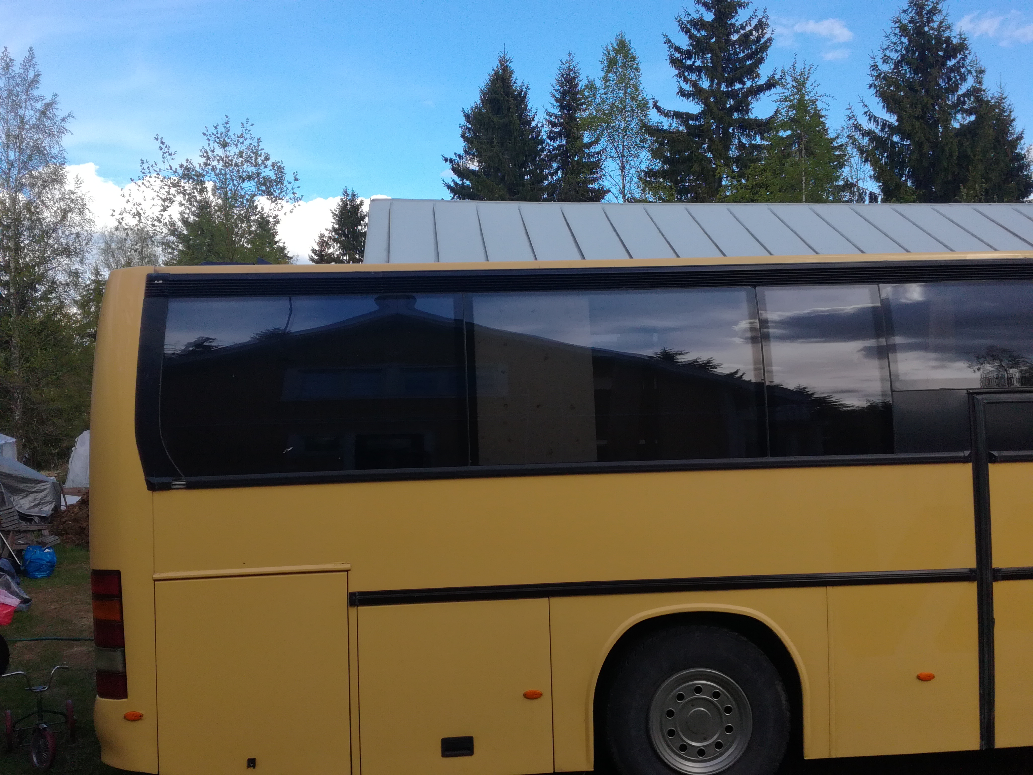

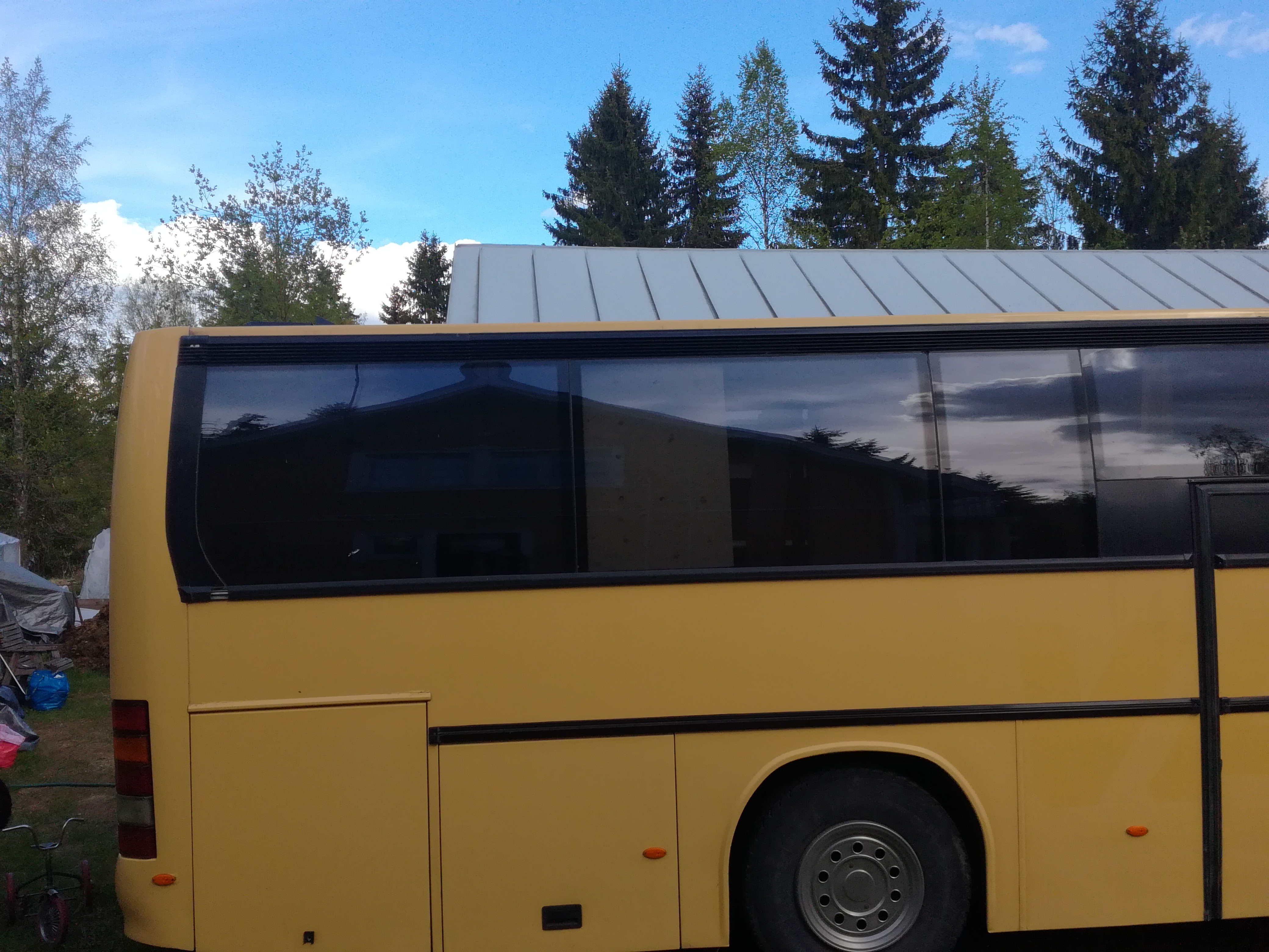

Vähän taas saanu jotain eteen päin
Maalatut finfoamit takinmaisessa ikkunassa
Makkarin ikkunat saanu levytettyä umpeen
Siinä maalatut finfoamit takinmaisessa ikkunassa
Nyt olis makkarin seinät levytetty
