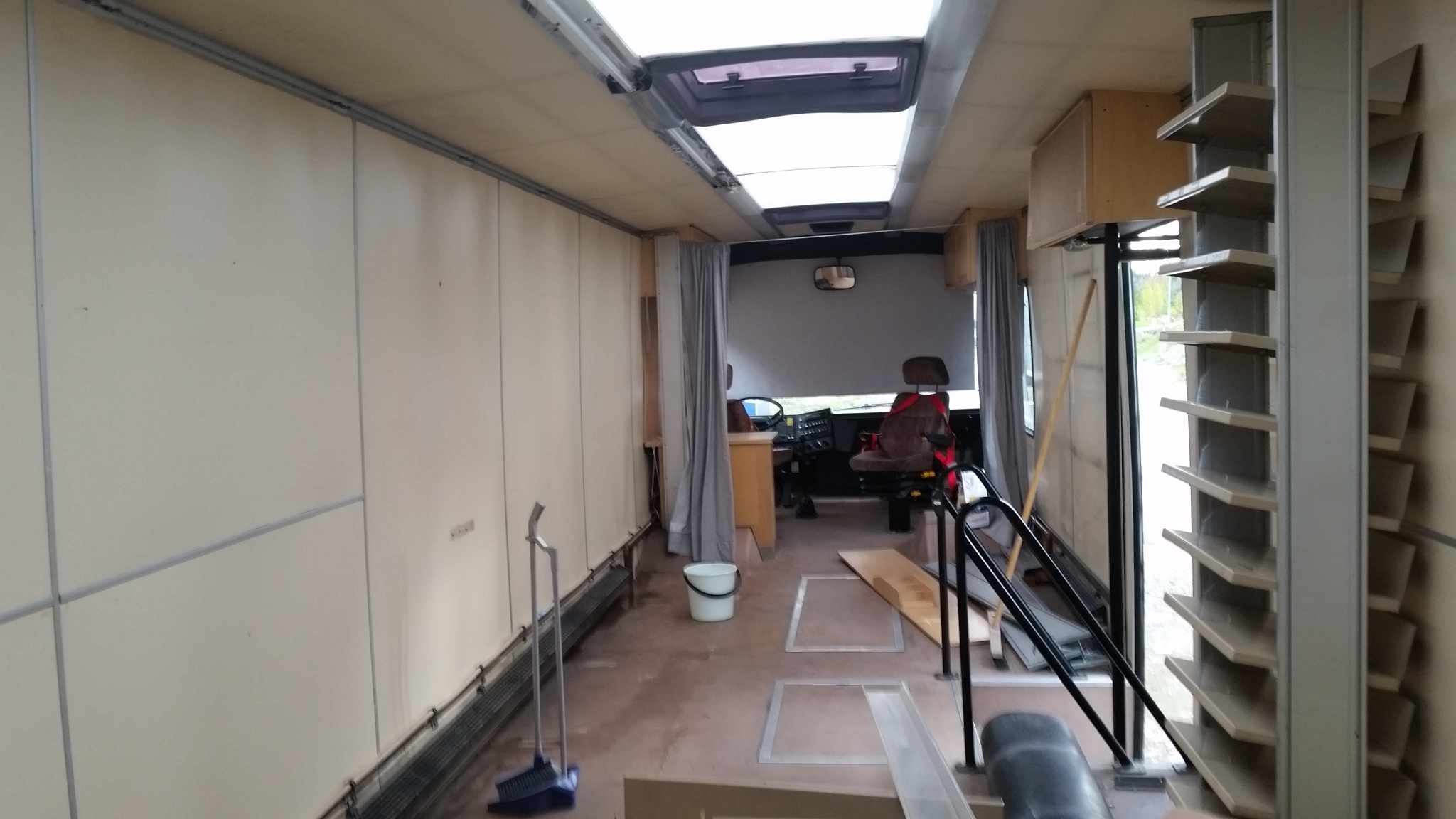

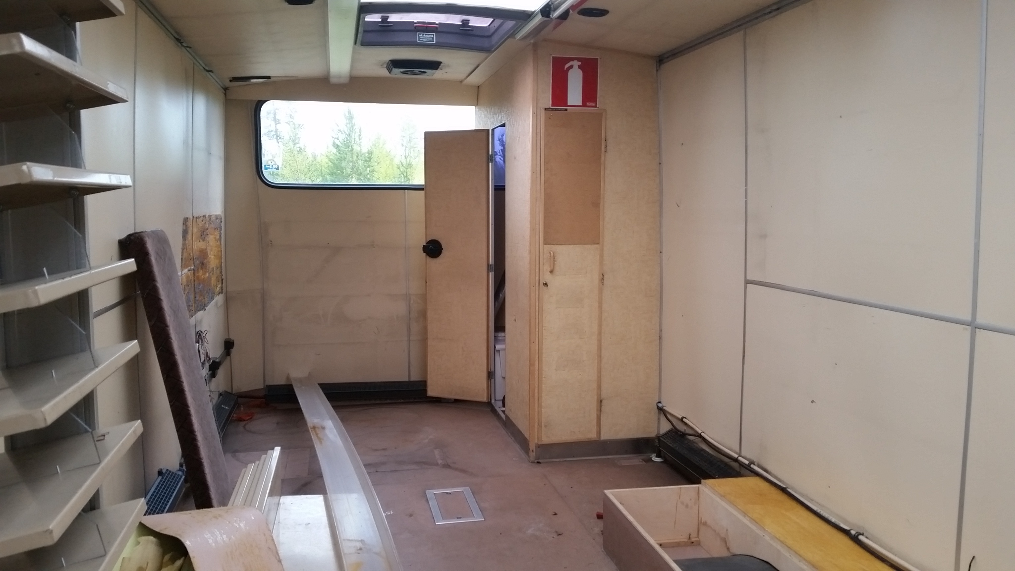

No niin nyt ois hiukan polkaistu projektia käyntiin pienellä nuuskimisella...loput hylly tuli purettua pois. hyllyt siirretään taakse samaan tilaan johon tulee kilpurin kuljetus tila Samoin tuli kurkattua noihin koteloihin renkaiden kohdalla ja ne täytyy modailla matalaksi.. olipahan ruhtinaallinen eristys! koteloon oli laitettu vanhan kansan retkipatjaa jolla oli tehty myös sisälokari eristys..tais siellä olla muovinen lokasuoja kun tuntui aika joustava olevan...tarttee varmaan laittaa hiukan bitumimattoa lisäksi kun noihin koteloiden päälle tulee koirille paikat. (en onneksi ole perheen ainut koira)
Wc menee kans uusiksi eli siirto oven viereen..ehkä pientä muokkausta siihenkin tulossa. ..alapuolella oven vieressä olisi aika hyvät paikat säiliöille kun wc siirtyy siihen mutta tähän päivitykseen en sitä vielä ala tekemään..mennään kasettivessalla alkuun.
Sitten olisi se suurin homma edessä kun täytyy ampua tuo takaseinä auki,että saa sen kilpurin sisälle jonniin sortin luukku tulee ja rampit millä sen saa ajettua/siirettyä sisälle..vaikka ei vielä oikeaa visioo ole siitä, Lastaus korkeus jää aika korkeaksi kun oli tarkoitus tehdä toi takatila samaan lattia tasoon asuin osan kanssa..takana on oikeastaan ainoat säilytys paikat mitä autossa on niin enpä ala niitä purkamaan .Tai on yksi "kotelo" aivan tyhjä ja se on apparin puolella eturenkaan etupuolella,sinne tulee kiinteä työkaluvaunu saa hiukan painoa pois takaa..tosin tämäkin tehdään sitten myöhäisemmässä vaiheessa.
Näillä mentiin tänään ja jatko seuraa
- Viestit: 3083

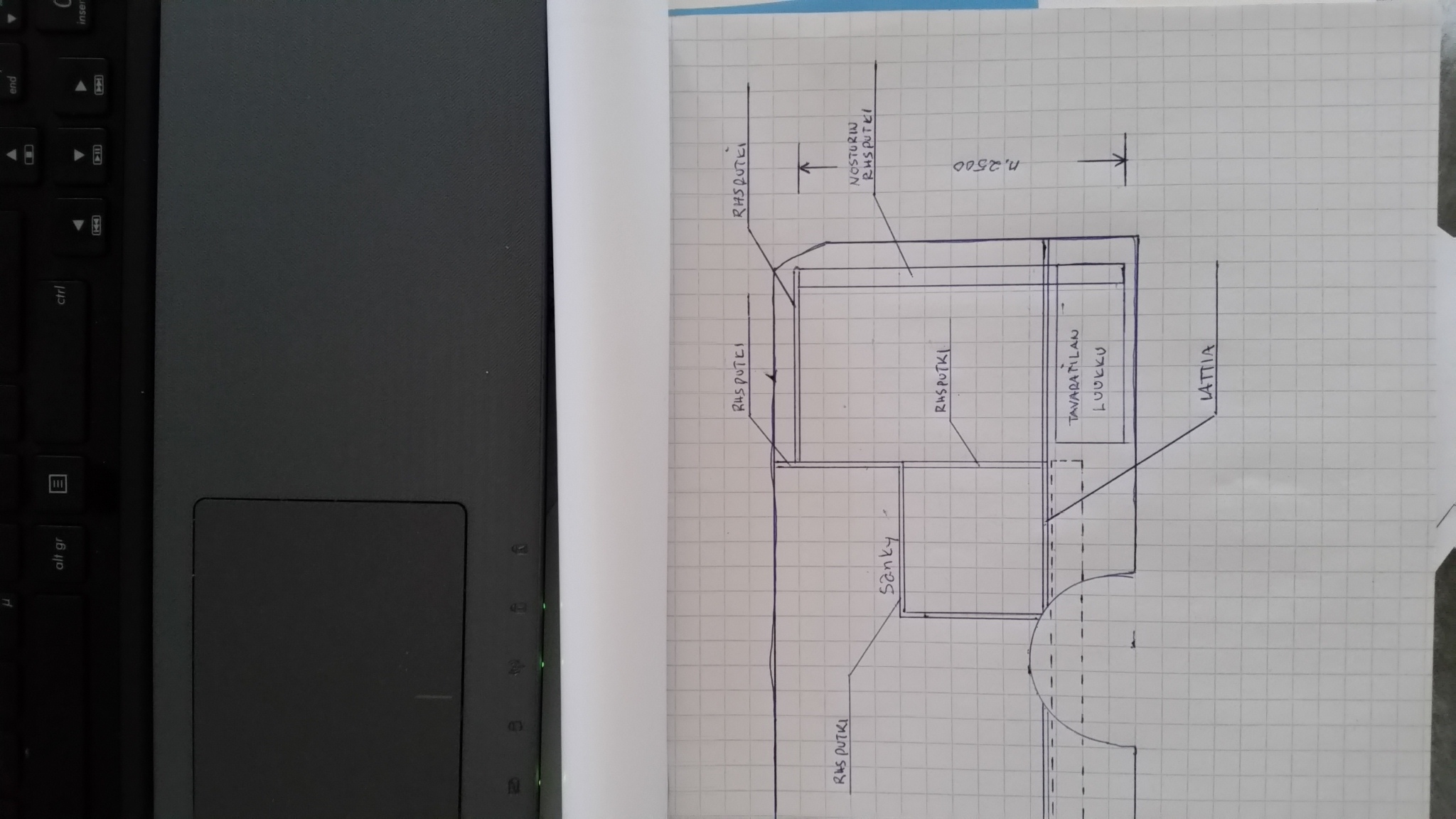

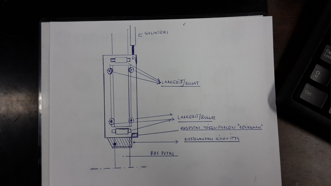

No ei ollut tarkoitus räjäyttää koko komeutta tuohon tontille noin laajassa mittakaavassa kun joku on tehnyt ..talveksi on hallin käyttö mahdollisuus joten sitä sosialisoidaan aina tarpeen mukaan ja on se käytössä kyllä kesälläkin..
ja ei kai se oo projekti eikä mikään jos ei katto vuoda...prkl.. nyt ku alkoi satamaan niin toi valokatto helvetti vuotaa ensimmäisen elementin kohdalta..eli se lentää huitan jonkkaan heti ja läväytän sen umpeen.
No asiaan autonkuljetus tilasta tulee 3,3m pitkä ja bussin leveydestä se ei vie ku 152 cm tarkasti ottaen.84 cm jää toiseen reunaa tilaa..ja älkää nyt mistään saunasta alkako puhumaan kohtahan se on tehtävä no tai tehdään se sitten kun on jääty eläkkeelle..(eli toooooooosi pitkän ajan päästä).
Nostinta autolle olen tässä raapustellut paperille ja omaan hataraan päähän valmiiksi ..tässä vaiheessa siitä on tulossa sellainen työturvallisuus pommi että sille nauraa koko suomen työsuojelupiiri
Mutta yritän nyt jotenkin sen tähän nyt sössöttää. Ekana pitää aukaista toi koko takalisto valojen välistä .Eli taakse molemminpuolin rhs putkipalkit pystyyn (putken kokoa en ole vielä tarkemmin pohtinut oisko 60*100*5) ja nämä palkit lasketaan niin alas/lähelle maata kun on tarve varmaan puskurin alareunaan ja näihin palkkien sisäsivuun tehdään "halkio"
ja rhs palkkien ympärille teen "kelkan"(n.600mm korkea) joka on laakeroitu ylhäältä ja alhaalta ja tuosta "halkiosta" menee paksu latta palkin sisään joka on kiinni siinä "kelkassa" ja teen siihen sylinterille kiinnitys paikan .hydraulisylinterit tulee palkkien sisälle ja ne kiinnitetään siihen kelkkaan ja sylinterin toinen pää laitetaan rhs palkin yläpäähän kiinni. siis sylinteri tulee ylösalaisin...
Nämä "kelkat" yhdistetään putkella,että liikkuvat tasaisesti ja jumittamatta ylös ja alas
"Kelkkaan" teen saranoidun kiinnityksen tasolle ja se taso tulee näiden rhs putkien väliin. Näitä "kelkkoja" laskemalla ja nostamalla saadaan taso oikeaan korkeuteen..nosto korkeus ei ole kuitenkaan kuin noin 70-80 cm maasta. Jostain yritän löytää perälautanostimen hydrauliikka yksikön jolla saa homman toimimaan...
Siinä lyhykäisyydessään.
Eli jos ei "auennut" tää homma niin Dhollandia valmistaa tälläisiä valmiita mitkä maksaa niin p*******sti et mulla ei oo ikinä vara sellaisiin...saati että mulla olis vara vaikka itte tee/yritän tehdä vastaavaa tein itse säästin

Laitatko jotain kuvaa tosta nostimesta, niin päästään paremmin arvostelemaan
Tuli nyt muutama kysymys mieleen:
- Kannattaako niitä sylintereita laittaa sinne putkipalkin sisälle? Eikös ne saa ulkopuolelle helpommin?
- Paljonko tolla pitää nostaa ja millaisella momenttivarrella?
- Kannattaako käyttää valmista perälautanostimen hydrauliikkaa vai kasata palikoista?
Kyllä toi ihan tehtävissä on, mutta jos nyt kuitenkin kattottais vähän tarkemmin ennenkuin tartut rälläkkään

moro
kuva tulossa ....sitä odotellessa (ettei kävis niin et kuva tulee sitten kun laite on valmis ).
-sylintereiden sisään sijoituksella ei taida sinänsä olla väliä,huoltamisen kannalta ulkopuoli voi olla parempi. ja varmaan se "kelkka"liikuisi ilman sitä "halkion" tekemistä siinä palkin ympärillä.
-auton paino on noin 500 kg,,momenttivartta tulee se 3.25cm koska se on auton pituus.(ei paljon painoa mutta "pitkä") ja auton korkeus on n 125cm eli sen luukun ei tarvitse olla suuren suuri.
-ja kyllä löysin yhden vanhan purkukuntoisen alumiinisen perälautanostimenkin. (sekin kummittele taas unissa...outoa ) tästä saisi tuon laudan käyttöön
suoraan perälautanostintakin ajattelin mutta kun se vie tuota säilytystilaa takaa niin paljon pois ...ei hyvä
tietty tässä käy vielä niin että homma menee reisille ja palataan siihen alkuperäiseen suunnitelmaan..eli perinteinen ovi/luukku systeemi..no kokeillaan ensi..
ja ihan varma asia rälläkkä laulaa tämän projektin osalta.. kunhan nyt sais ton kaasupullon tuohon mikkiin,tilatu on jo mutta mutta......matkat on pitkiä suomessa.

No olipas töissä jostain kumman syystä aikaa .....
Siinä se "kuvatus".. mitkään mitat ei ole suhteessa mihinkään ovat vaan heitettynä paperille.
vino viivoituksella oleva kohta on korvake nostolaudalle..
materiaali vahvuuksista ei mitään hajua .....eikös se mene näin että kun järki loppuu niin isompaa tavaraa.
näillä mennään ja nyt lapaan syöttöjä, kaikki vinkit ja neuvotkin kelpaa otan niitä vastaan vaihdossa anna omiani ja välirahaa en maksa

Re: Volvo B9M MKIII
Joo, noin pikaisesti katsottuna kuormasta tulee pystypalkeille momenttia 10 kNm (500 kg 2 m päässä pystypalkeista). Kovin idealistisessa maailmassa toi jakaantuu molemmille pystypalkeille tasan jolloin maksimijännitykseksi pystypalkeille tulee 309 MPa. Nostolaitteille sallittaisiin sellainen 240 MPa, joten vähän järeempää palkkia ehkä tarvittaisiin. Tosin toi laskelma on äärimmäisen karkea. Katselen illalla tarkemmin.
Meinasitkos laittaa noi pystypalkit sinne korin kehikkoon kiinni ylös ja alas? Siellä taitaa olla pikkusen hentosempaa palkkia?

no tuossa on toinen piirros tuosta "ajatelmasta"... poika ihan antoi isille ruutuvihkon mihin on hyvä piirustella. poika katteli vähän aikaa mun tuhraamista ja sanoi että eihän tosta ota kukaan mitää selvää
asiaan oli tarkoitus tehdä sänky runkoineen piirustuksen mukaisesti ja siihen oli tarkoitus tukea/kiinnittää myös tuo palkki.ylhäältä ,lattian tasosta ja alhaalta..tuo takaosan tavaratilan pohjan joudun tekemään uusiksi..eli tehdä sille LÄTSÄT (ei millään pahalla).
jos näyttää siltä että sinne pitää tunkea aivan törkeen kokoista palkkia niin laitampa sitten mietintä myssyn uudestaan päähän..
sen jälkeen tulee suunnitelma B...mikä se sitten onkaan
minusta ei noihin lasku hommiin ole et mikä kestää mitäkin...niin huono on laskupää et housujakin pitää nostaa kun ei voi persettä laskea
käsi kun käsi...pyydän anteeksi nyrjähtelevistä niskoista

Re: Volvo B9M MKIII
Tarkistuslaskelma osoitti, että se sun alkuperäinen putkipalkki 60 x 100 x 5 on ihan passeli tohon. Toi edellyttää että palkin pitkä sivu (100 mm) on auton pituusakselin suuntainen. Näytti jännitykset menevän jonnekin 110 MPa tietämiin, joten kyllä se kestää riittävästi rytkäytyksiäkin.
Tota en nyt mene sanomaan minne ne palkit saa riittävän tukervasti kiinni. On mulla siitä ajatus, mutta taitaa pari päivää mennä ennenkuin sitä ehtii jalostamaan, työt haittaa harrastustoimintaa
