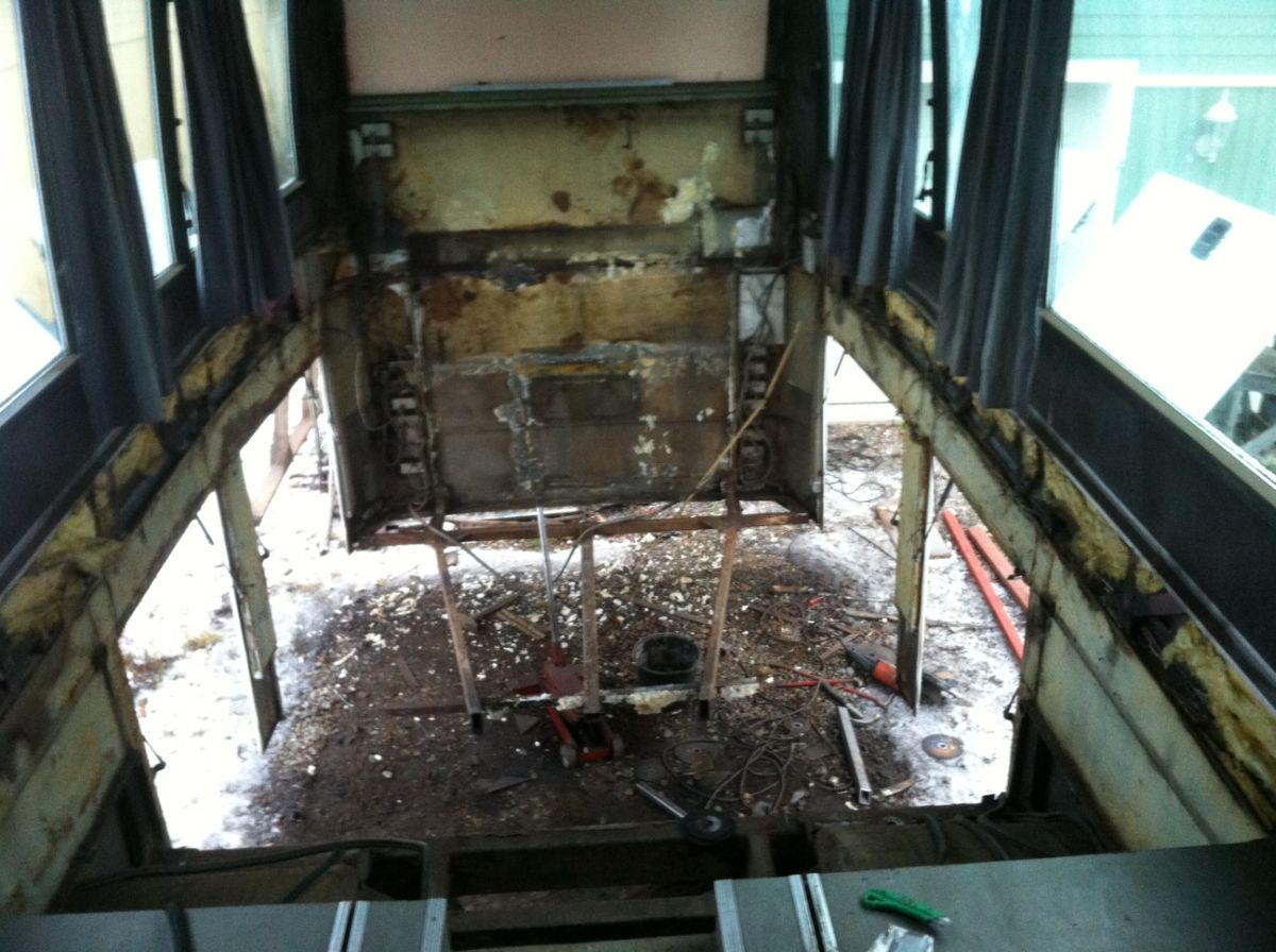

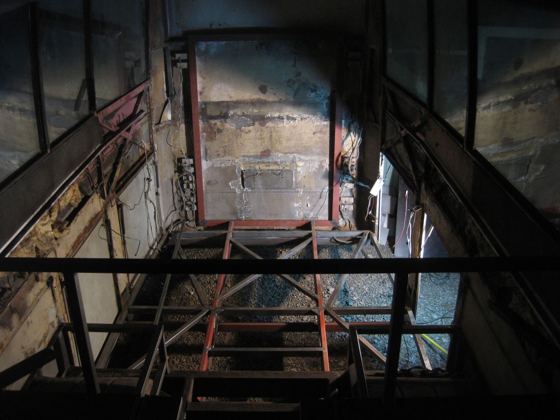

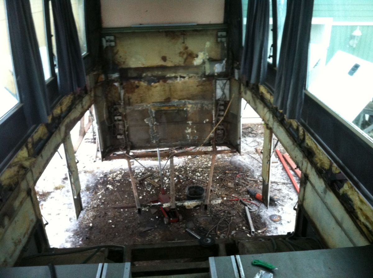

Taas uusi projekti starttasi, 14,5m VanHool Volvo B10M, 3-akselia ja pitkä takaylitys, tulee hulppeat tavaratilat kamoille
Re: VanHool
On näköjään takalattia hävinnyt
Ei muuta tsemppiä projetille, taitaa alkaa jo sujua kun on tullut harjoiteltua ?

Re: VanHool
Oli vissiin rapiaa?
Miten tuo perä pysyy ryhdissään, eikö nitkaha alas päin tossa vaiheessa? Villaa Vanhoolin eristeenä?

Re: VanHool
Ei se tuosta tipahda, onhan siinä hallitunkki alla
Siis täytyy todeta, että yllättävän terve yksilö, ei paljoa rapeaa löydy. Purku vain siksi, että teen vahvemman rungon tavaratilan alle tulevaa käyttöä silmälläpitäen. Ei sit kuormassa nyrjähdä perä tielle. Eristeenä villaa ja styroksia. Välilattiassa Finnfoamit, eli paremmin eristetty ku kotimaiset valmisteet
Ja joo, on näitä jo sen verran tullu harjoiteltua, että osaa purkaa heti riittävästi, niin selvii vähemmällä työllä
Pitää laitella kuvia ku projekti etenee

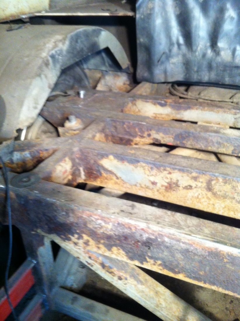

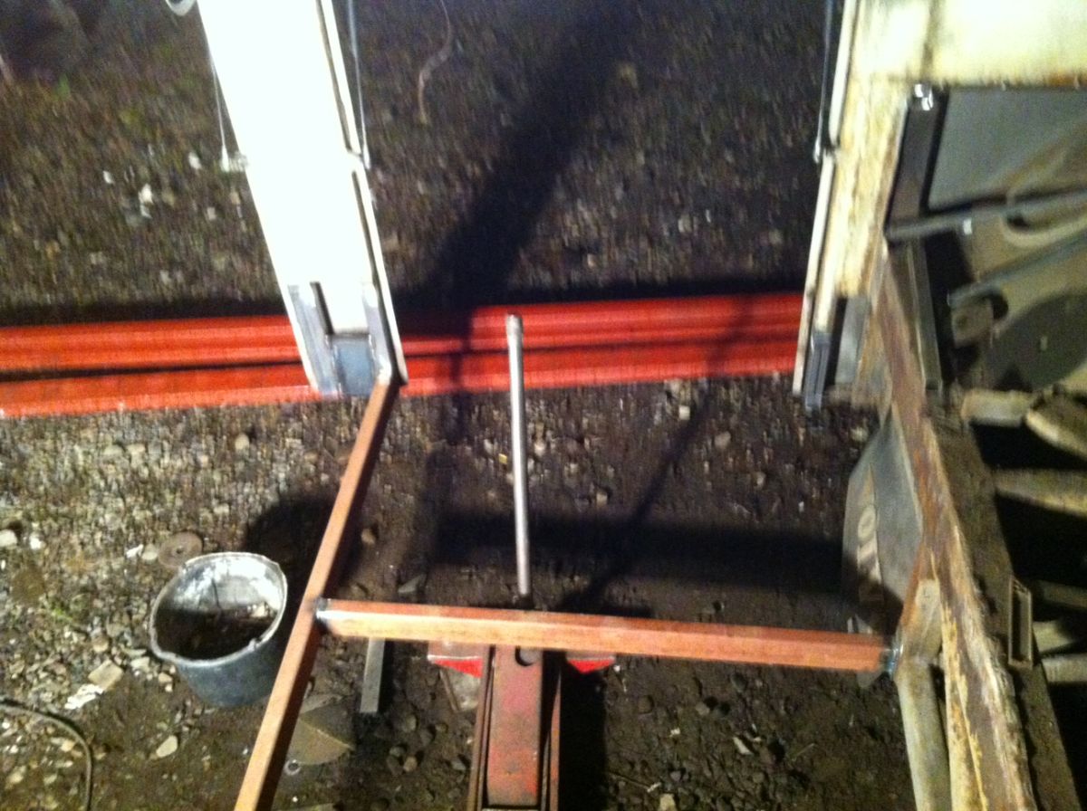

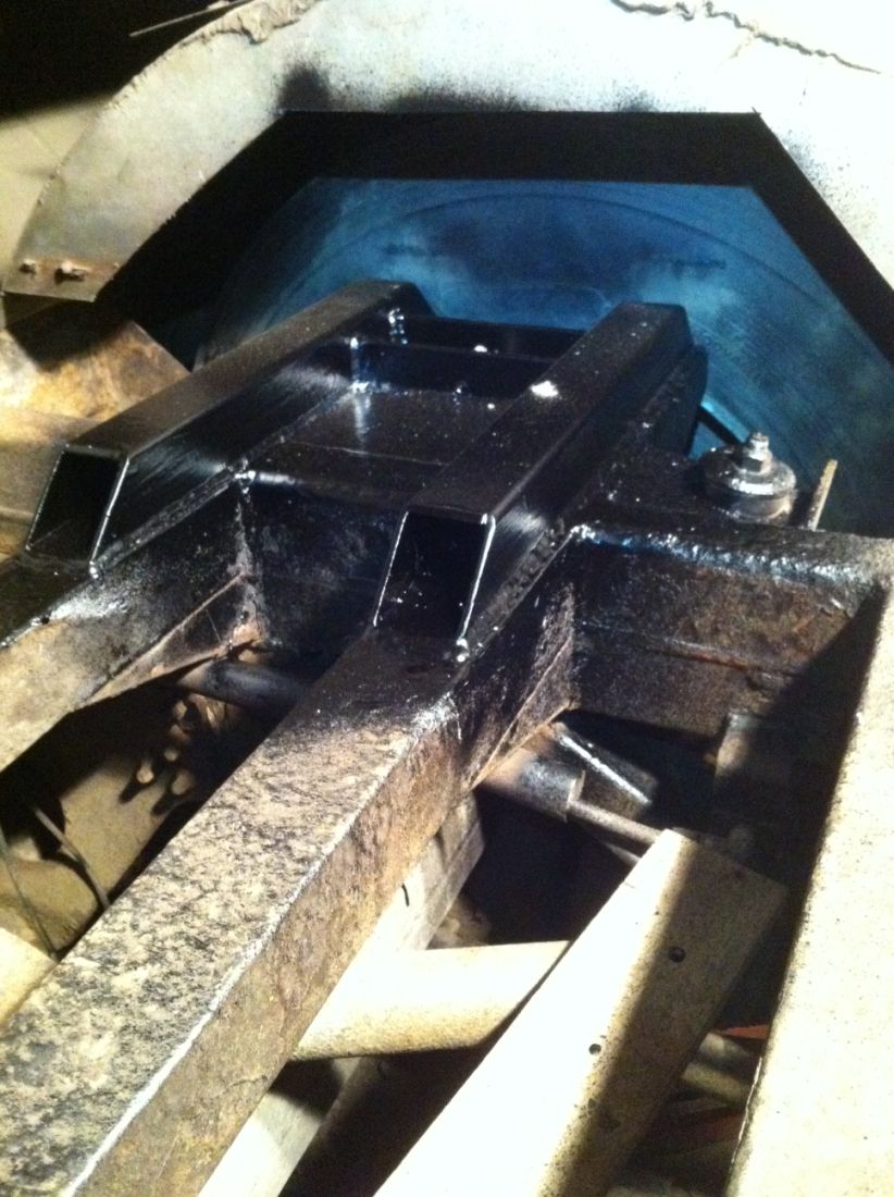

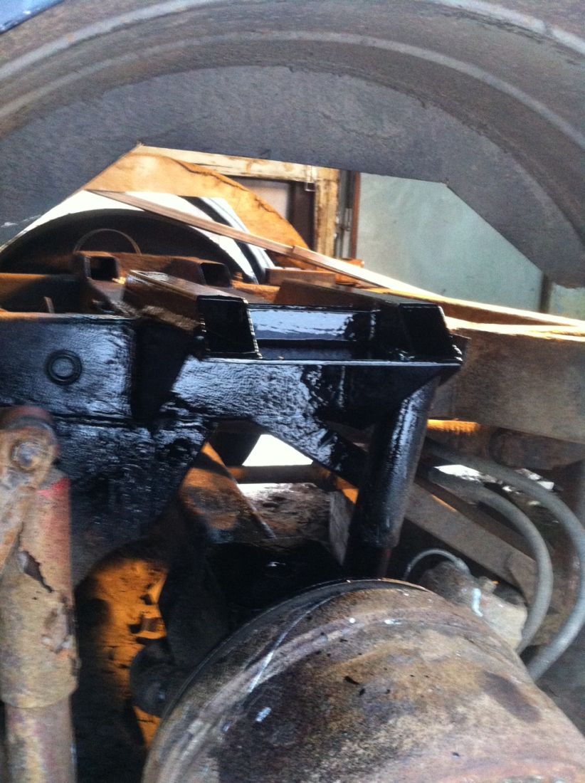

Nonniin, jotain korjattavaa sentään löytyi
. Sen verran oli telin jousen yläosasta pehmennyt, että päätin tehdä uusiksi, eipä tarte sit aprikoida, että pysyykö perä ylhäällä
- Vanhat pois
- Takajousi 2.JPG (96.5 KiB) Katsottu 25644 kertaa
Re: VanHool
Ei ole yhtään huono ajatus korjata noita, kun on paikat edes vähän auki.
Re: VanHool
Tuonne on hyvä liimailla uutta. Rungossa näyttää olevan materiaalia jäljellä vuosiksi eteenpäin. Tuommoisesta sokkelosta löytyy aina paikkoja, jonne hiekka ja tiesuola jää muhimaan.
Lamellilaikkaa, pohjamaalia ja massaa. Parempi kuin uutena. Tehtaalta lähtiessä tuossa ei ilmeisesti ole ollut kuin pohjamaali.
Nuo Keski-Eurooppalaiset ovat olleet aika säästelijäitä tuon ruostesuojausaineen käytössä. Ei ole ollut suunnittelun pääkriteerejä tuo korroosionkestävyys.

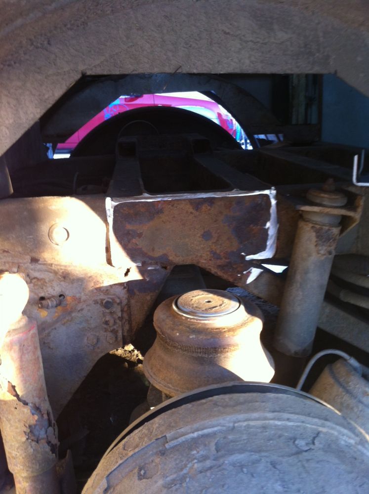

Re: VanHool

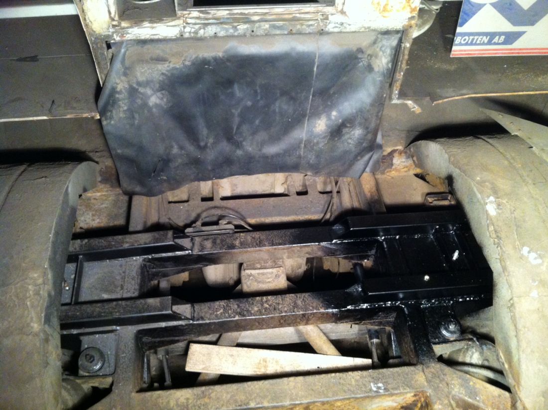

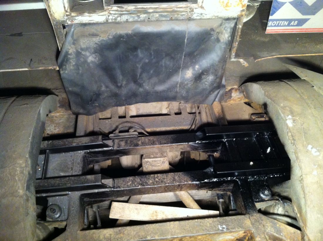

Nonniin, siinä pussia vailla valmis. No sekin on jo paikoillaan mutta en jaksanu kuvaa enää ottaa
Ja rataski on paikoillaan.
Nyt keskitytään taas tavaratilan runkoon ja takaoven tekoon. Meinasin tehdä myös sivuoven tai ovet. Son vielä mietinnässä

Re: VanHool

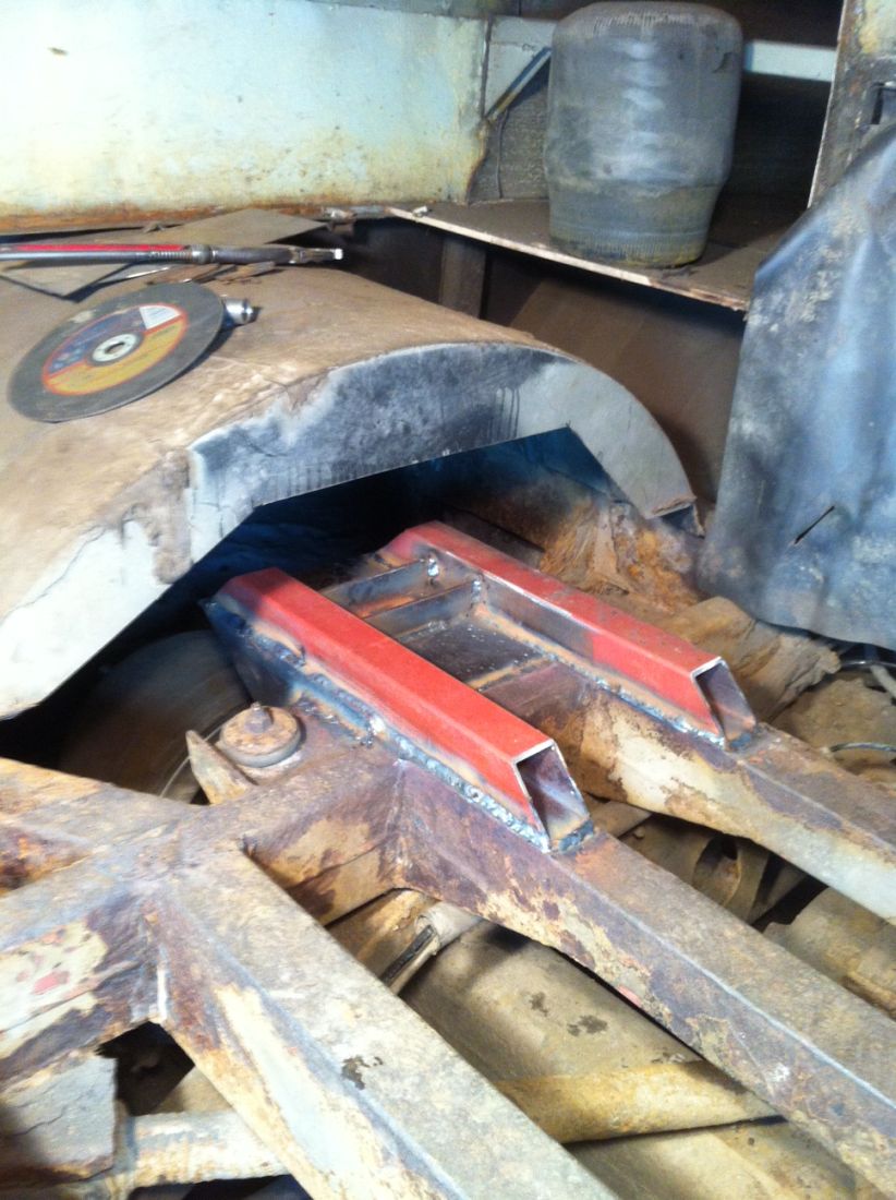

Meinasin tuon toisen puolen jättää, ku oli paremmassa kunnossa, mutta ei antanu luonto periks. Ei sitä paripuolia tehä, koko akseli samalla ku kerran alkaa
Eli rälläkkä kykykeen ja palasiks. Ja olihan se ylälevy sen verran korrodoitunut että hyvä oli vaihtaa seki
Huomenna liimataan uudet osat paikoilleen. Onneksi tein valmiit osat etukäteen molemmille puolille

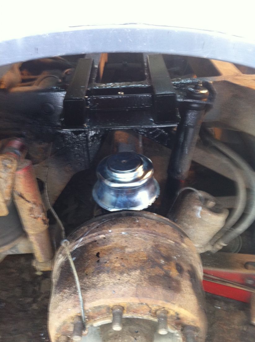

Re: VanHool
Telin jousitus valmis, pitäs mennä sen puolesta seuraavat 50 vuotta

Re: VanHool
Hieno tuli.
Laitoikko muuten maalia ton massan alle?
Asiaa sivuten kun raavin volvosta palkiston massoja, niin vesi matkaa aika kauas siellä välissä ja yleensä palkissa olevan reijän vaurio ylettää 10-50cm kaemmksi ennen kuin alkaa löytyä täysin ehjää. Esim. joitakin pikkuautoja ei saa suojata massalla juuri sen takia. Toki kun suojaus on ehjä, niin se on hyvä, mutta pienestä vauriosta vesi menee väliin tekemään tuhojaan. Sulla nuo pätkät on niin lyhkösiä ettei niin väliä mutta tässä miettiny että mikä olis kestävin, joku epoxi varmaan.

Re: VanHool
Juu, maalasin ensin melko lirulla Rostexilla, ja kosketuskuivana massat päälle, ja kunnon kerros massaruiskullaReddewil kirjoitti:Hieno tuli.

Pärkkele, rikoin takimmaisen sivuikkunan, ku irrottelin ylimääräisiä härpäkkeitä lasitolpista
. Ei kestäny ottaa hartialla tukia. Nyt mietinki, että jos poistai 3 viimeistä fönsteriä molemmin puolin. Mutta mikä olis viisan tapa piiottaa reijät??
Lasithan saa kohtuuella irti, mutta niiden kantava vaikutus koriin varmaan täytyy kompendoida jotenkin
Ja pintapellin kiinnitys?? kun ei ole pistehitsiäkään...

Pelliä ei varmaan saa nätisti, jos ei tee tukia, tai no millinen pysyy kyllä ihmeen hyvin tällissä ku kaarevahan tuosta tulis. Hitsaa pellin reunaan täpin, alla sikaliima ja listat saumojen päälle.
Kannattanee joku ristikkäistuki lasin tilalle kehitellä, toki voihan sen ikkunan vaikutusta kopin jäykkyyteen kysellä koritehtaalta!
Eikö tullu mojova jysäys ku meni särki =D
Re: VanHool
2mm alumiinilevy + 12mm Kapa-levy + 2mm alumiinilevy. Rakennusliimalla nippuun. Näin minä lähestyisin asiaa, jos vastaava paikka olisi edessä.
Onnistuu tuo varmaan sinkkipellliläkin, mutta tuli tuo alumiini mieleen - kivaa materiaalia = jää siihen muotoon mihin vääntää.

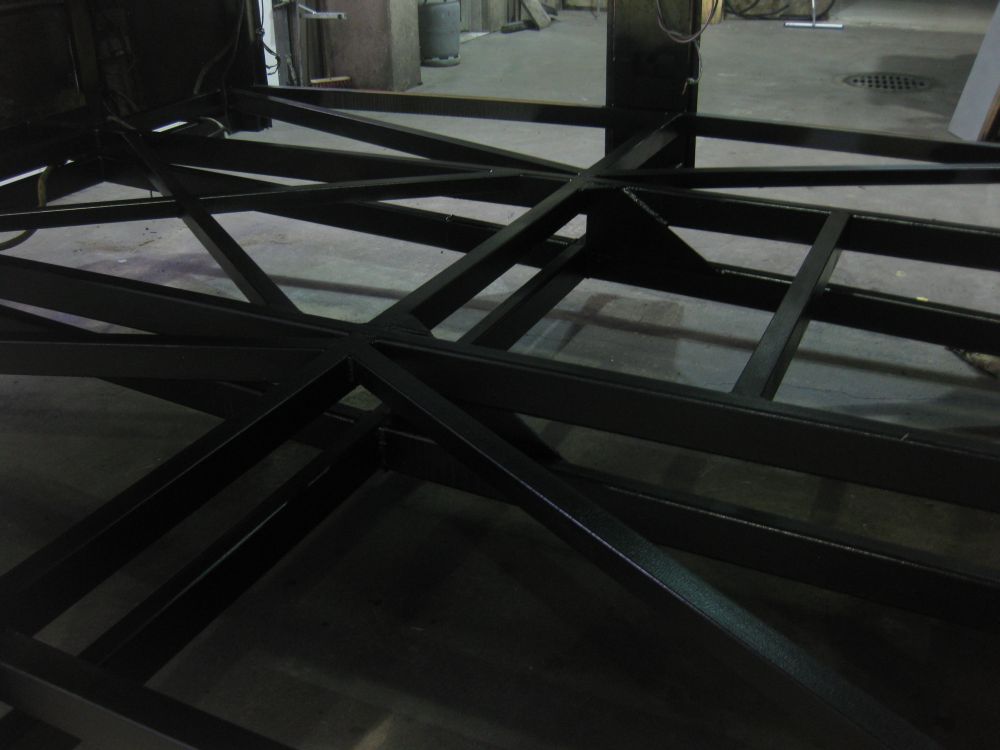

Re: VanHool

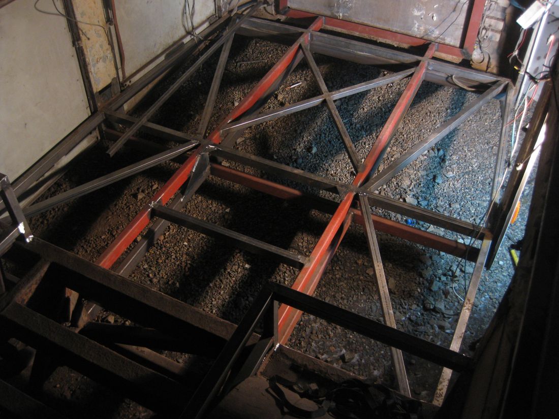

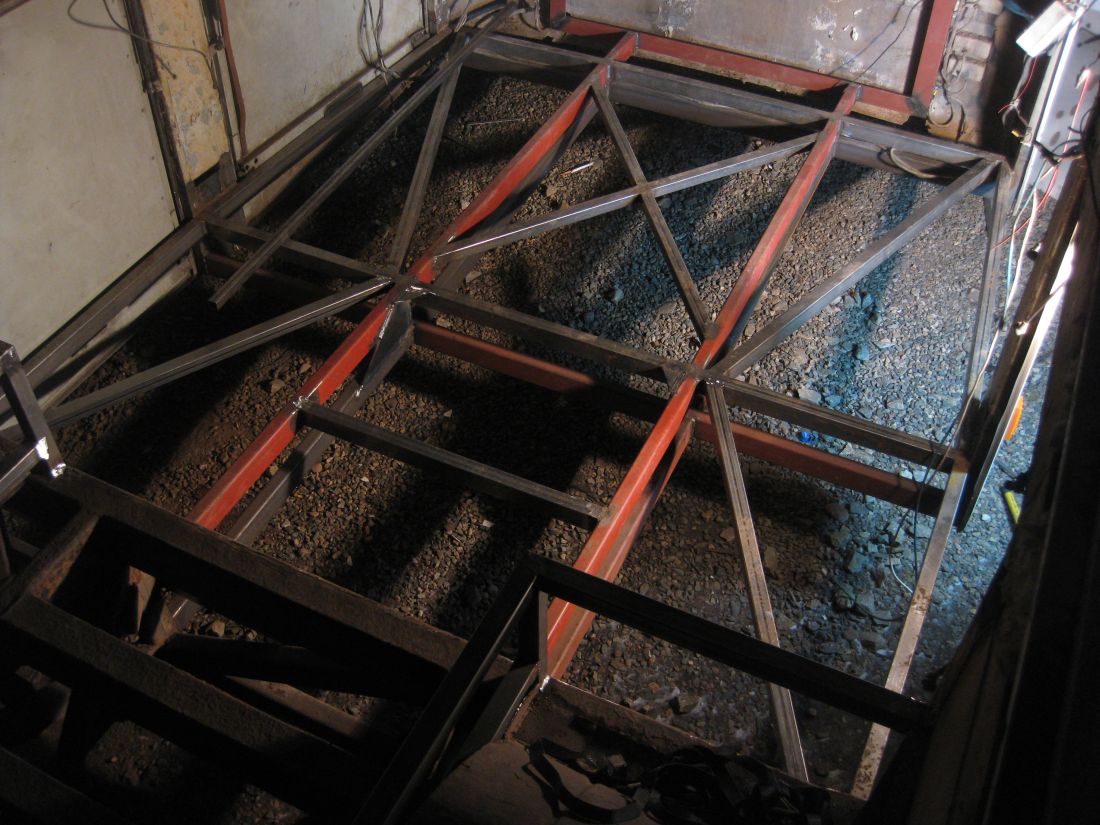

Runko alakas olemaan maalia vailla. Seuraavaksi sen jälkeen lattiaa ja ovien tekoa
- Viestit: 4445
Re: VanHool
No ny näyttää siltä ku kuuluu, ei siltä että vähä uutta tuohon vanhan pitsin viereen =) Komiaa! Siihen menee muuten yllättävän monta metriä matskua, mistä sait tuon häsäkän selville vai ihanko päästä vetäsit? Teräväkulmasta, monen millin seinällä?

Re: VanHool
Ihan omasta päästä 25v kokemuksellaReddewil kirjoitti:No ny näyttää siltä ku kuuluu, ei siltä että vähä uutta tuohon vanhan pitsin viereen =) Komiaa! Siihen menee muuten yllättävän monta metriä matskua, mistä sait tuon häsäkän selville vai ihanko päästä vetäsit? Teräväkulmasta, monen millin seinällä?
Re: VanHool
Hienolta näyttää.
Tuli vaan mieleen, jos tuohon kestävyyttä lisää haluaa. Sivuseinille voisi laittaa palkit lasin alareunasta takakulmaan. Tällöin takarampin rasitus ei kohdistuisi lasien liimauksiin. Riippuu tietenkin minkä painosta roipetta paksiin tungetaan.
Re: VanHool
Todella upeen näköstä
meinaatko käsitellä putket sisäpuolelta ?

Re: VanHool
Tämmönen on juuri mielessä, myös etummaisten sivuluukkujen reikiin vinotuki etualanurkasta ylöspäinRosvolinna kirjoitti:Hienolta näyttää.
Tuo putkien sisäpuolien käsittely on mietinnässä vielä. Massaruiskuun on kyllä kotelomassausletku.
Mutta oma homma alakaa reijittään ehyitä putkia ja tuo kestää kyllä seuraavat 50 vuotta ilmankin. Ja sitähän ei tiijä, kauanko näillä vanhoilla kamppeilla saadaan liikkua

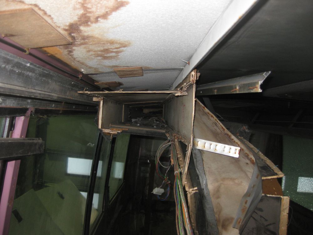

Re: VanHool
Perän runko massattu

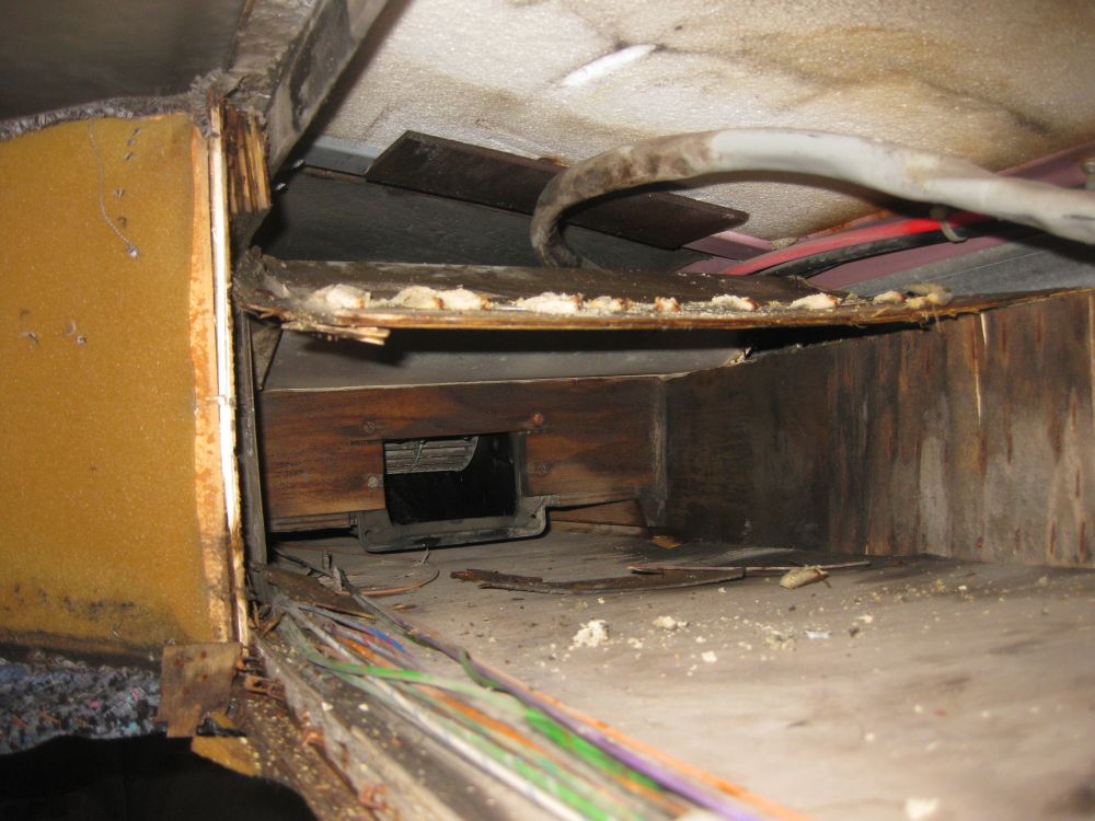

Samalla kattokanavien purku käyntiin. Olipas kosteus tehnyt nannaa vanereille,
Meinasin aluksi eteen jättää kanavaa paikoilleen, mutta näyttää vahvasti siltä, että kaikki lähtee
Ja onneksi vanerikanava on helppo ja nopea purkaa
- Kanavanpurki3.jpg (116.38 KiB) Katsottu 24581 kertaa

- Runkoon saatu massat päälle
- runko massattu.jpg (70.28 KiB) Katsottu 24581 kertaa

Re: VanHool
Tuo takarunko on kyllä hieno!
Jaa vanhoolissa on fanerikanavat, tollasen kyydissä ku on joku säännöllisesti matkustanu, niin en ihmettele jos on ollu krooninen flunssa tai muuta outoa
No mutta kuten sanottua niin helppo purkaa
