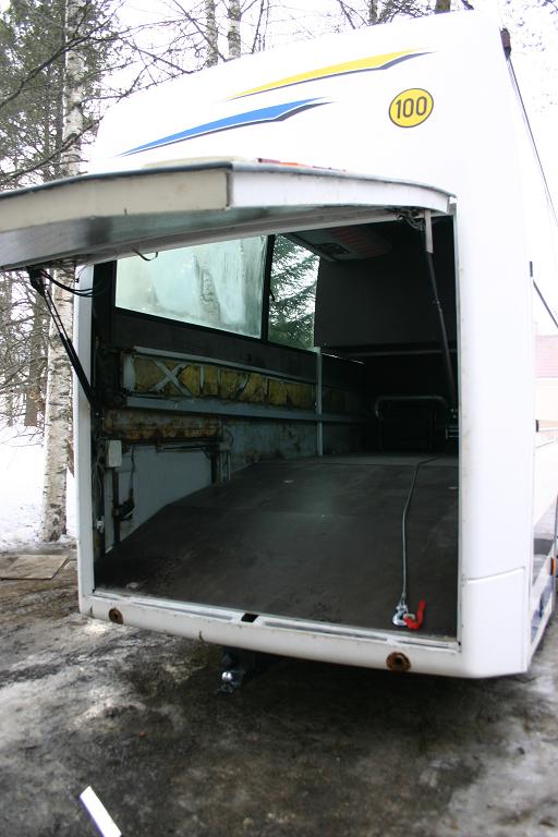

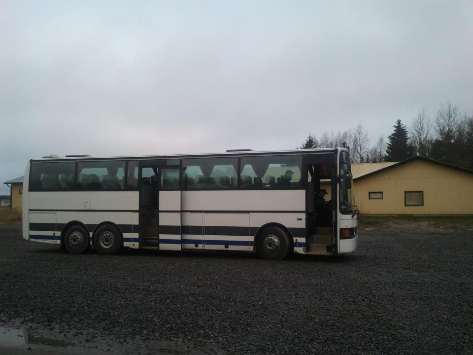

Tässäpä tarinaa Vanhool Volvon muutoksesta linja-autosta kuljetus/asuntoautoksi.
- Ostohetkellä Ukkosen pihalla
- 164223_10200365830980976_1152579387_n.jpg (62.14 KiB) Katsottu 25228 kertaa

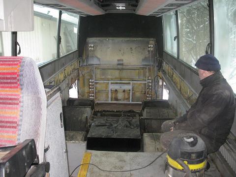

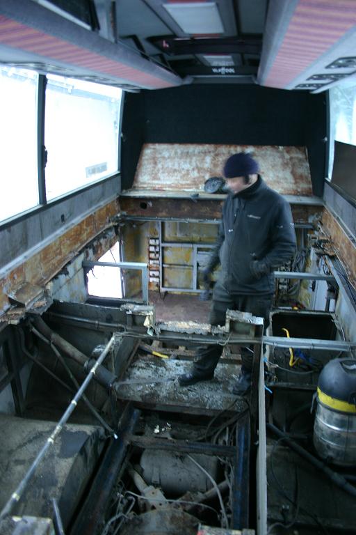

- Kovvoo hommoo tuo purkaminen!
- IMG_1932.JPG (70.92 KiB) Katsottu 25228 kertaa
- Uusi, vähän pienempi tankki paikoillaan.
- 555083_10200162820665845_1341109078_n.jpg (32.43 KiB) Katsottu 25228 kertaa

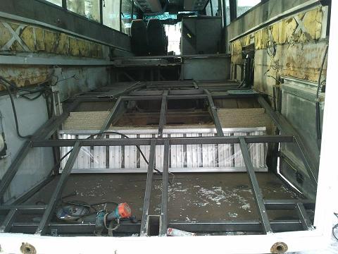

Projekti jatkuu...
- Lattian raudoitusta
- 31907_10200365831540990_584512190_n.jpg (36.65 KiB) Katsottu 25221 kertaa

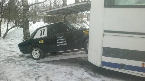

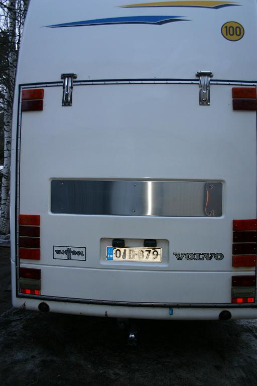

- Ovi paikoillaan
- IMG_2444.JPG (46.77 KiB) Katsottu 25220 kertaa

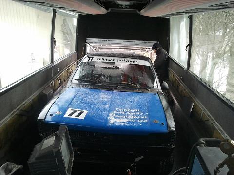

- Kyytiin
- 28174_10200322513338062_688300857_n.jpg (24.38 KiB) Katsottu 25220 kertaa
- Testausta autolla
- 536229_10200365849941450_69406987_n.jpg (33.1 KiB) Katsottu 25220 kertaa

- Ovikin pysyy jo auki
- IMG_2393.JPG (69.75 KiB) Katsottu 25219 kertaa
- Takaosaa fiksailtu
- IMG_2434.JPG (51.05 KiB) Katsottu 25219 kertaa

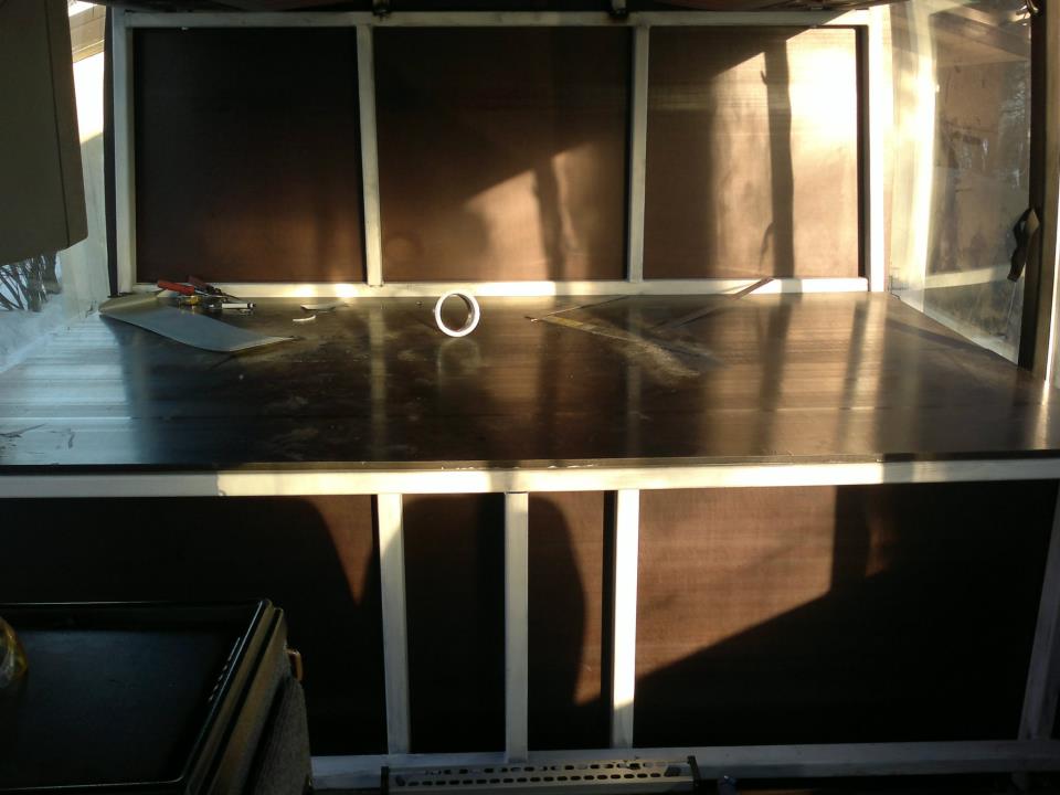

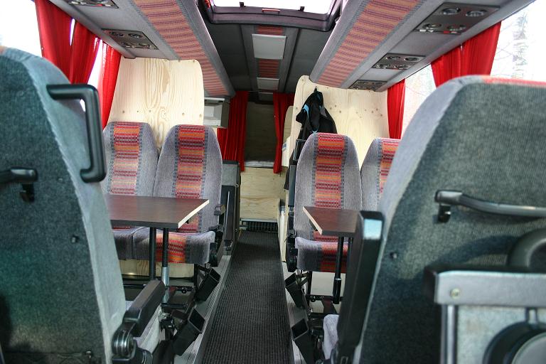

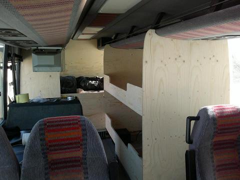

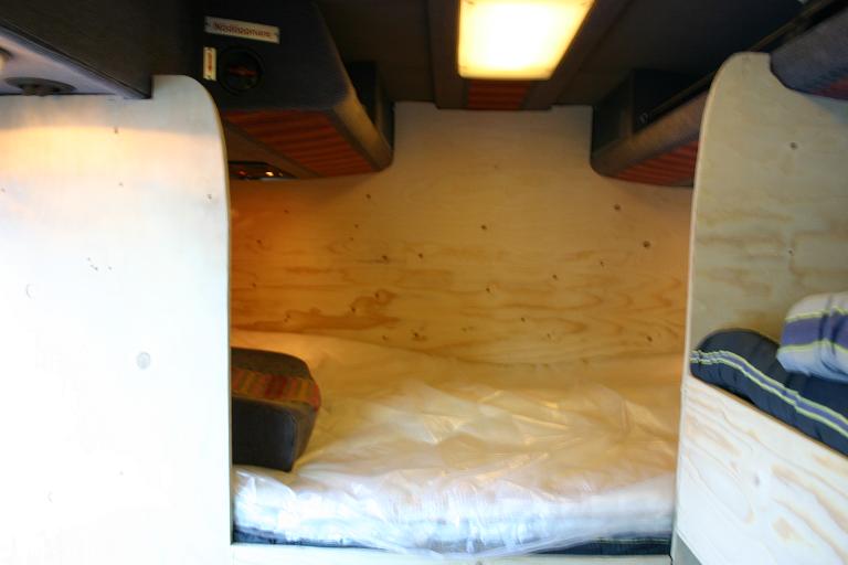

- Sitten sisähommiin. Parisängyn pohjatöitä.
- 602149_10200361484912327_1652708257_n.jpg (59.18 KiB) Katsottu 25218 kertaa
- Kerrossängyt valmistumassa
- 561410_10200375049371430_235884498_n.jpg (25.43 KiB) Katsottu 25218 kertaa
- Sinne pääsee emännän kanssa pötköttelemään.
- IMG_2367.JPG (40.23 KiB) Katsottu 25218 kertaa

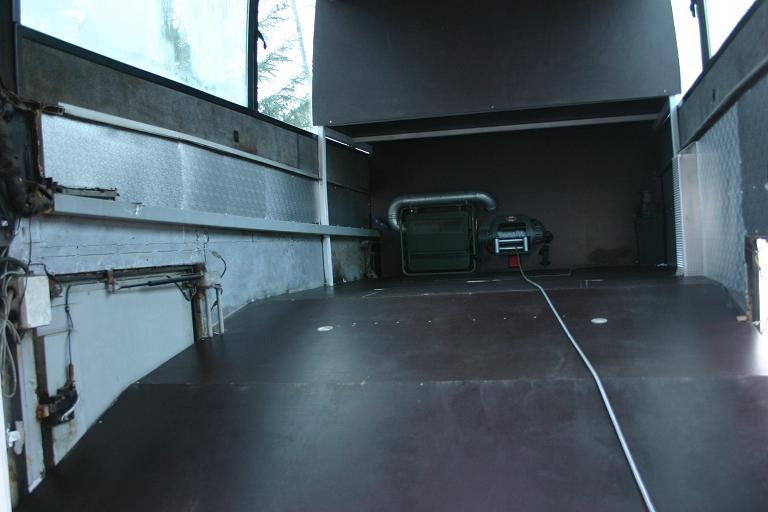

- Johan se alkaa poltella matkalle!
- IMG_2414.JPG (80.06 KiB) Katsottu 25218 kertaa

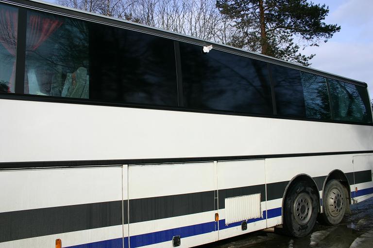

- Ikkunoiden teippaukset sujui alkukankeuden jälkeen oikein mallikkaasti
- IMG_2504.JPG (70.99 KiB) Katsottu 25219 kertaa

Komiaa jälkeähän siellä on syntynyt. Mitä teippiä ootte käyttänyt? Ite tilasin juuri tällä viikolla 3M:n 50-series kiiltävää mustaa tarraa samanlaiseen käyttöön. Toivottovasti näyttäisi yhtä hyvälle.

Komia Volvo! Jääkö linja-autoksi, vai M1, onko tuo 12m?
Luulis tuon rampin kestävän painavammanki auton. Oliko kuljetustilassa lämminilmakehitin, sellanen "intti-malli" savenmaalta?

Auto on muutoskatsastettu kuorma-autoksi, ku ei kortti riitä linjuriin. eli yhdeksän paikkaa löytyy eikä enempää olis kyllä mahtunutkaan.
Pituutta autolla on tasan 12 metriä eli muutos tosi helppo. Teli oikeastaan ulkonäkö juttu josta maksuissa joutuu vähän maksamaan. Toisaalta tasaa perän liikettä kun tarkoitus vetää vielä autonkuljetustraileria perässä.
Auto ollut muutenkin mieluisa. Tosi mukavaa kun kaikki mitä tutkii ja koittaa on osoittautunut toimivaksi ja purkaessa ei ruostetta ole tullut vastaan nimeksikään asti... Purku työ ollut melkein se suurin juttu kun rakenteet niin moninkertaisia ja monenlaista materiaalia päällekkäin.
Teippi ikkunoissa on kiiltävän mustaa autoteippiä Mactac:ia Sesomalta ja liimattu ulkopuolelle sumulasien takia. Vähän on vielä avoinna peitetäänkö ikkunat perälle asti eli autonkuljetus tilakin

Seuraava vaihe olis päällystää noi sängyt ja väliseinät sekä laittaa eristettä niihin. Materiaaliksi tilattu autoplyysiä ja samalla vedellään lisää sähköjä Ympäri autoa.
Niin se lämmitin on tosiaan savenmaalta mallia ruotsin armeeja mut ei oo ku väliaikaisesti tuolla käytössä. Sehän on siis tavallinen ilma-eberi jossa on kiintee tankki. Kätevä vehje ollut rakentelu aikoina ku taivastallissa joutunut tekemään.

Valaisetko vielä sivistymätöntä mitten saitte ikkunatarrat liimattua? Joko tähän ketjuun tai sitten tuonne matkailukorin tarra-kysymykseen.

Re: Vanhool Volvo B10M (OIB-879) muutos kuljetus/asuntoautok
Tarran asennuksesta: 1. ikkunalle kunnon pesu ja siklillä roskat irti lasinpinnasta
2. sumutepulloon fairy vesi seos ja lasi sillä märäksi
3. valmiiksi mitattu tarrakalvo pintapuoli päällepäin ikkunaa vasten ja tarrasta suojapaperipois
4. kastele sumupullolla fairy-vedellä liimapuoli aivan märäksi
5. varovasti lähdet rullaamaan tarrateippiä liimapuolta lasiavasten
6. ikkunalastalla lähdet vetelemään fäiry-vesiä kalvon altapois kuivaillen reunoja
7. ja siinähän se. Sitten abc:lle kaffelle onnistuneen teippauksen jälkeen
Harjoitus tekee tässäkin asiassa mestarin ja vaimon ku ottaa kaveriksi teippaamaan niin parisuhdekkin vahvistuu
No ny olis sitte myös sähköt Vanhoolissa. Aivan ehdoton vehjes toi "pirulaisen" myymä laite. Melkeen vois ehdottaa pakolliseks näihin vehkeisiin
Tulikastekkin olis autolle tiedossa huomisesta alkaen. Kemora kutsuu jokkis kisojen merkeissä ja siellä vietellään sunnuntai-iltaan asti.
Myös vehoilu hommia aloiteltu perästä parisänky-osastosta alkaen. Kuvia tulee myöhemmin...
Pakko myös tunnustaa: on alkanut poltella uudemman auton rakentelu samalla kaavalla
On tää vaan kauhee hulluus, mut olishan se makee Mahuri Carrus telillä 12m...
