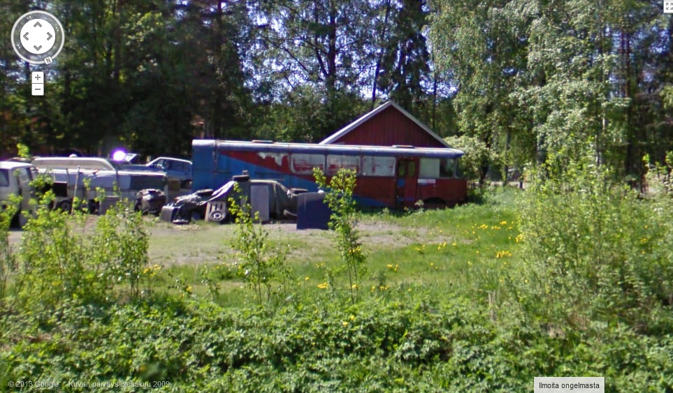

Täällä Savonlinnassa on yksi vanha auto mitä ilmeisemmin varastona. Olipa googlen streetviewiinkin sattunut.
Mahtaisikohan olla sopivanlaista lasia tuossa autossa? Kaksiosaiset ne ainakin oli.
Jos on tarvetta, voin käydä pimpottelemassa ovikelloa ja kysymässä myyntihaluista. Ja voin toimittaa puhelinnumerot niin pääsette tarvittaessa haastelemaan asiasta tarkemmin.
