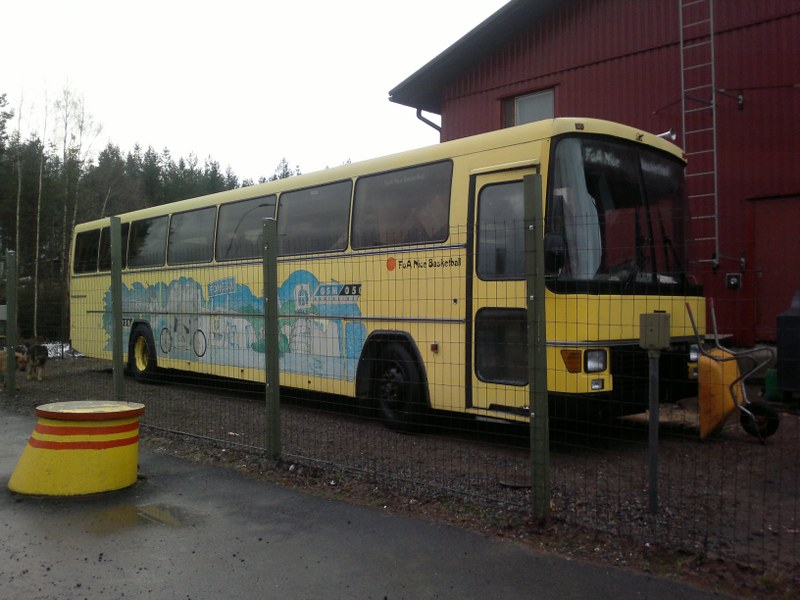

Eli tässä lähtökohta, :mrgreen:

täsmälleen samanlainen kuin mulla alunperin. Helppo tehdä kuljetusmalliksi.

Joo mahurista on helppo alkaa tekeen. Se on vielä auki että tuleeko siitä Kuorma-auto vai c-kortillinen henkilöauto, uusi maailma aukes kerralla kun aloin tutkimaan vaihtoehtoja.... Mulla on siis c-kortti, ei oikeutta linjuriin, joka kai edullisin vaihtoehto olis muutoskatsastukseen. Ankaraa tiedonkeruuta mitä kaikkea pitää olla missäkin versiossa, hitto ku hankala pykäläviidakko :twisted:

Yhtäkkiä kuvasta päätellen näyttää että matkailuauto on tulossa jos c-kortilla meinaa ajaa, vai saako kuorma-autoihinkin poikkeuslupia? Vai näyttääkö vain että on yli 12m pitkä.

Väittäisin että on yli 12 metriä, kertoo ken tietää ton Lahti 32 korin pituuden. Kertokaas ny mikä olis tulevan käytön kannalta paras/edullisin ratkaisu, onko se sitten M1 asuntoauto erikoisluvalla vai kuorma-auto? Ajokortissa on kirjaimet A BE C. Paikkaluvuksi tulee 1+8, eli kuskin taakse molemmin puolin käytävää 2+2 vastakkain ja pöytä väliin. Takaosasta eteenpäin tullessa on tila kiihdyttimelle ja varikon tavaroille, iso parisänky, ehkä jonkinlainen u-ryhmä/oleskelutila josta saa pöydän alas laskemalla sängyn ja keittiön kalusteet. Pääasiallinen käyttö on 6 kisaa kesässä + ehkä 2 Ruotsissa ja pari testiviikonloppua, eli n. 10 reissua kesässä. Talvella tuskin tullaan ajamaan metriäkään.
Tai mahdollisesti kuskin taakse U-ryhmä, yksi paikka selkä menosuuntaan, kaksi paikkaa naama käytävälle ja yksi naama menosuuntaan. Ja sama käytävän toiselle puolelle, peilikuvana. Noista sais 2 vuodetta kun laskee pöytätason istuimien tasolle. Pitääkö noissa olla turvavöitä?

pituus selviää rekisteriotteesta, korimalliahan on tehty vaikka minkä pituisina. Näyttäs 12,8 metriseltä. Miksi ei d1 autokoulun kautta? Tonni menee korttiin mutta ei penniäkään veroihin, matkailuautovarustukseen eikä poikkeuslupaan.

Mieli on korkealla, käytiin katsomassa vähän tarkemmin ostosta kaverin kanssa joka sitä suositteli mulle. Aina vain paranee, Busabussissa on ilmajouset(toimii moitteetta), webasto ja kaikenlaista pientä positiivista yllätystä. Kaveri sanoi olevansa hullu kun ei ottanut sitä itselleen, Vähän ehkä harmistunutkin oli... =D 12,9 on pituus myyjän mukaan, onko siis jotain estettä kuorma-autoksi rekiteröimisessä kun kaikkialla on ilmoitettu kuorma-auton maksimipituudeksi 12m????

Siistin näköinen aihio :) Tervetuloa harrastamaan.
Kuorma-auton maksimipituus on 12m, joten poikkeusluvan joudut hakemaan.
http://www.ake.fi/AKE/Katsastus_ja_ajon ... keusluvat/
