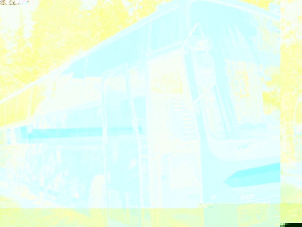

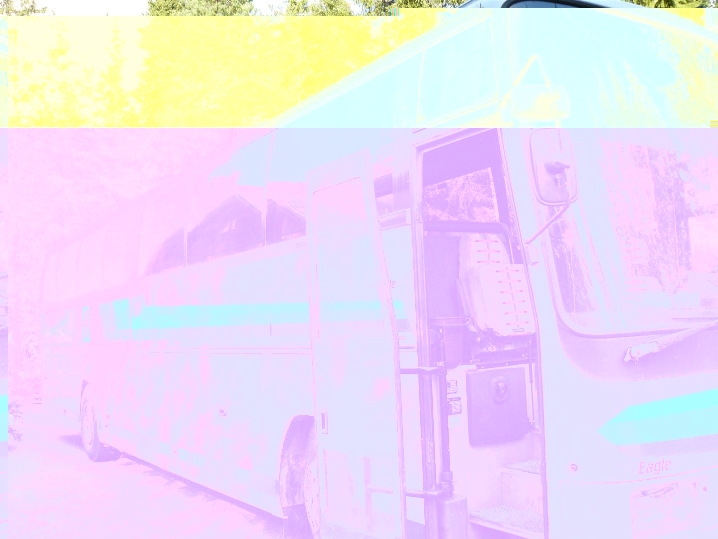

Re: rojektia vailla
Juu onhan 560 eagle jo tosi tyylikkään näkönen, keula siinäkin víelä pikkasen ikäistään vanhemman näkönen, mutta sisustukseltaan ja kojelaudaltaan vähintäänkin carruksen tasoinen tossa pari vertailu kuvaa saman ikäluokan autoista, makuasioitahan nämä on.
