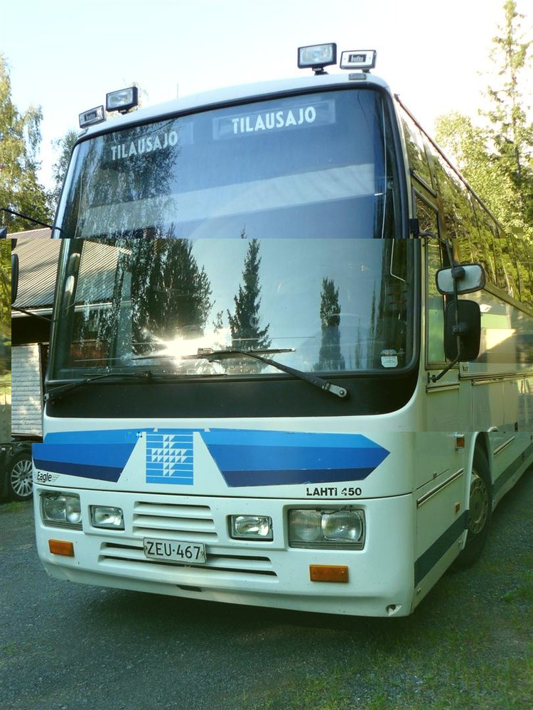

Moro kaikille ,tässä tuleva kylähullu joka repsahti linjuripiiliin monen vuoden karavaanarimatkailun jälkeen"normaalilla matkailuautolla".Projektina on Volvon B10M Lahden 450 Eaglen korilla vuosimallia -89.Projekti etenee pikkuhiljaa ei mitään kiirettä.Kuvia laittelen projektista kunhan kerkiän.Callerian puolella on muutama kuva autosta.Toivotaan että tämä harrastus antaa sen mitä olen siltä haaveillut. :)

Nätti kotka sulla. Tervetuloa porukkaan!
Re: uusi projekti alkaa
Tuosta on hyvä rakentaa, rungollinen Volvo Lahden korilla on sellainen yhdistelmä jossa on järkeä. Kestää vielä pitkään ja rakentelu on helppoa. Tuo omakin vain vanhetessaan paranee

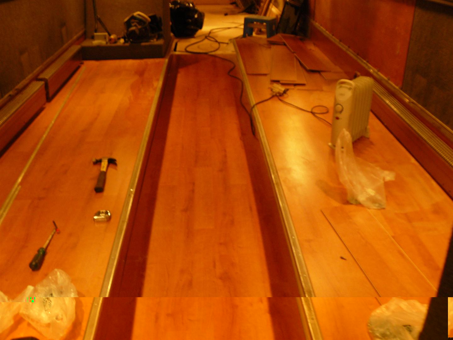

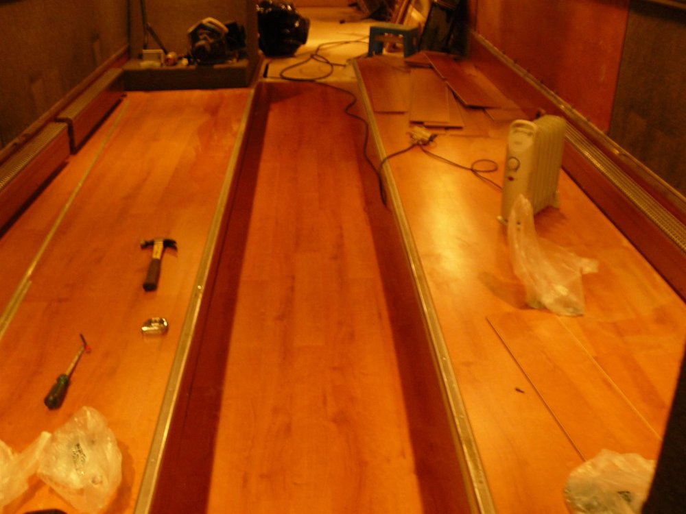

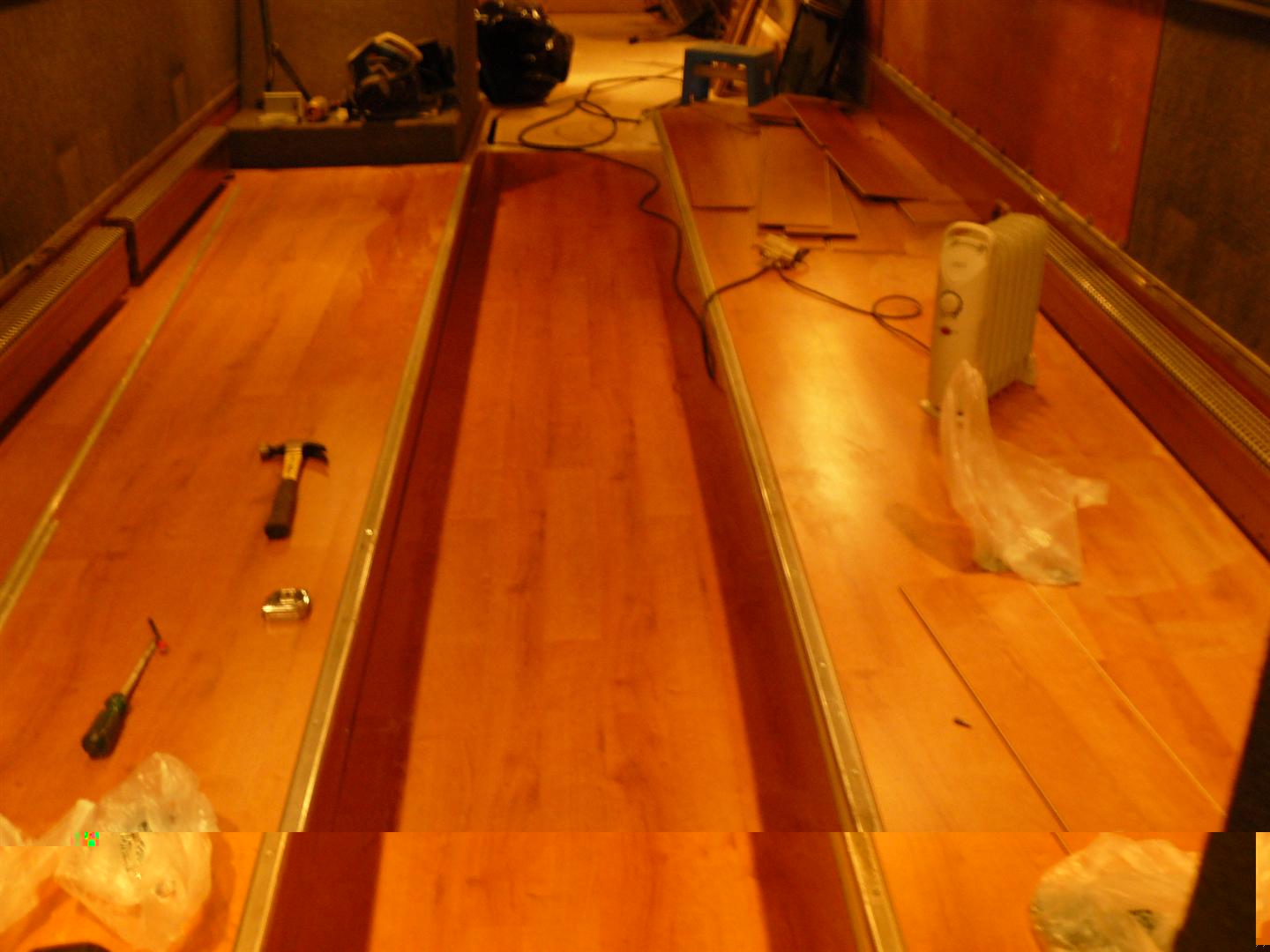

No nyt ois keulasta päin keskioven kohdalle lattiat laitettu laminaatista.Penkit tulee sen jälkeen kun saan isot vanerilevyt sisälle etteivät ole haittana.Makuuhuoneen rakentelu alkais seuraavaksi,jonka jälkeen on saunan vuoro.Hiljaa hyvää tulee.On se muuten mukavaa hommaa tuo rakentelu kun joutuu itse miettimään kaikki ratkaisut ja mahdolliset erikois työt.Minusta tuntuu että tästä saa jotakuinkin sellaisen kuin on omat tarpeet ja vaatimukset.Vaimokin alkaa pikkuhiljaa innostumaan kun pitää sisustusta alkaa miettimään ja väri sekä materiaali vaihtoehtoja.

Onko sulla kuvaa heittää tuosta laminaattilattian toteutuksesta?
Käytävän pysty reunat jouduin kiinnittämään poraamalla ja ruuveilla.Laminaatin aloitin alumiinilistan reunasta kun penkkien kiinnitys ei antanut siihen muuta mahdollisuutta.
