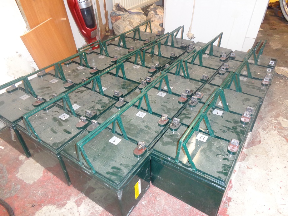

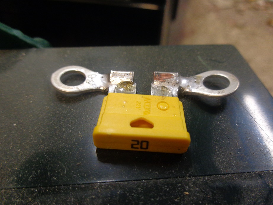

Uusi hupiakusto odottaisi asentamista. 26x34Ah. Akkujen väliin juottelin abikoista ja lattasulakkeista suojan jos vaikka yksittäinen akku menee oikosulkuun.. Noi akut ei muutenkaan tykkää suurista virroista että tuo 20A on aika maksimi..
Viestit: 3099
Re: ROXilde tuli keskuuteemme..
No oho.
Tulee tukeva ajettava kun noi lyö kyytiin :lol:
Wau :) Paljon kpl painaa?

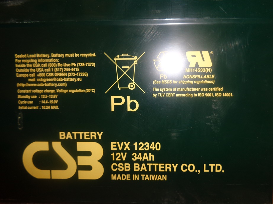

Taulukosta noin 24 kg kpl
