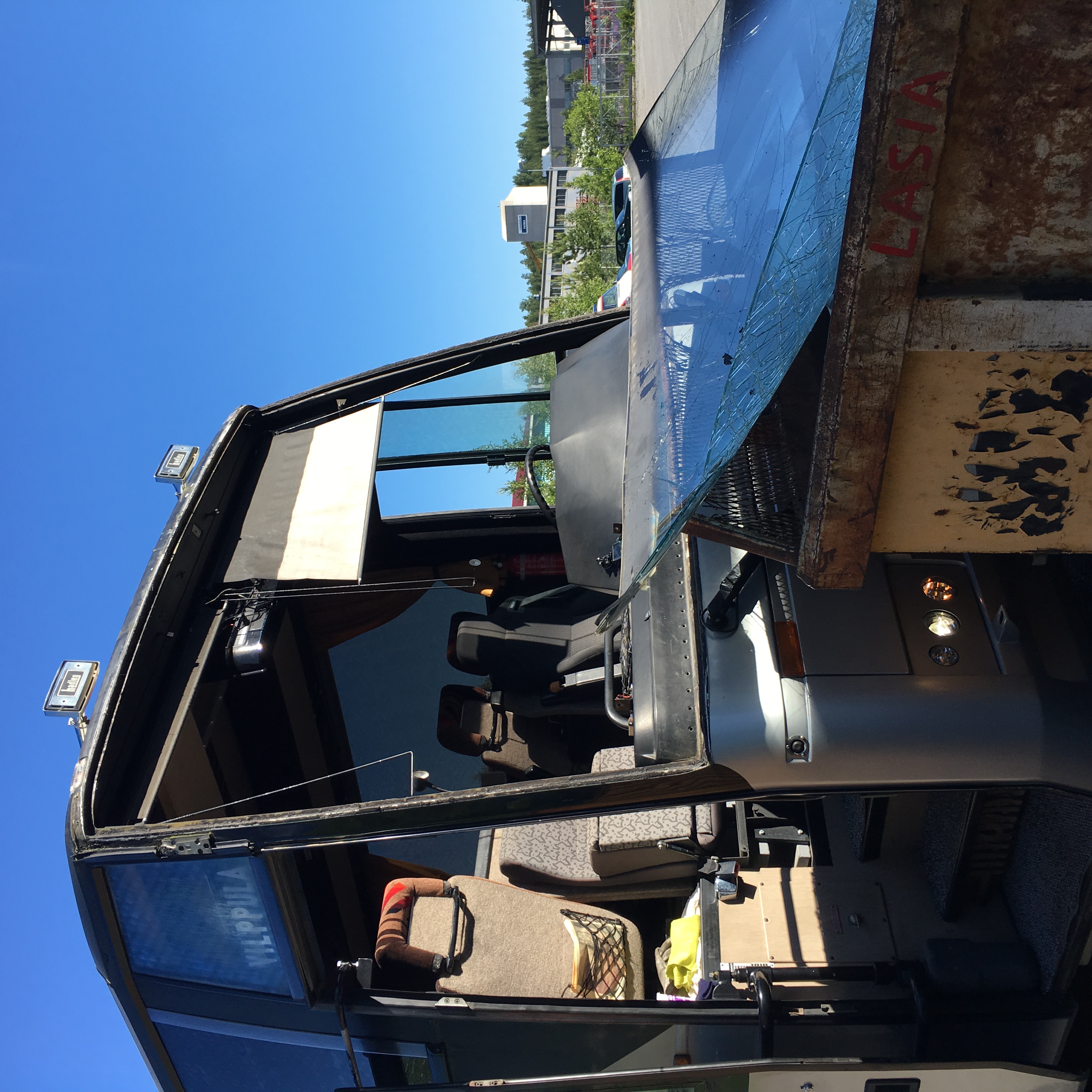

Tuulilasi vähän jännittää, halkeamaa on mutta on kyllä ihan katsurista kiinni kuinka osuu kenenkin näkökenttään :D
10cm vasemmasta reunasta nousee parikymmentä senttiä kojelaudan yläpuolelle, nostin jo penkin valmiiksi niin korkealle kuin saa... :lol:

Ei taida vaikuttaa tuo railo,mulla melkein silmien tasolla 60 cm poikittainen halkeama eikä katsastusmies puhunu mitään.
PS,eipä näy tuossa kuvassa

Joo tässä ois semmonen kuva josta näkee sen halkeaman.

Rölli on mennyt särölasilla kahdesta leimasta ilman korjauskehoitusta. Särö on samaa luokkaa kuin "Reissu-Late":n ajolinssissä. Vaihdetaan, sitten kun jumittaa siihen - on sen verran kallis lasinpala, ettei ihan huvikseen viitsi vaihtaa.

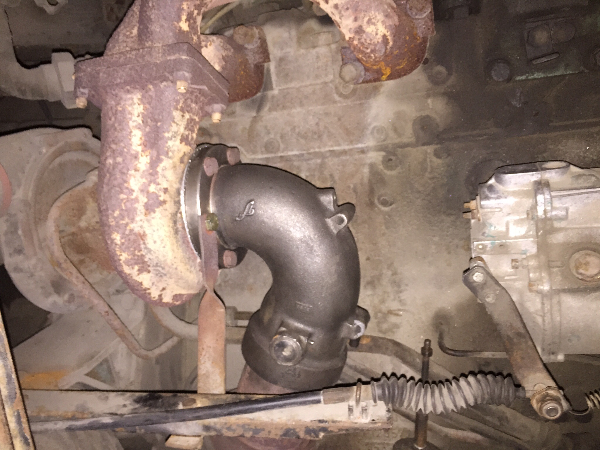

Eilen kaivelin Scanian talviteloiltaan, taas piti tehdä talven aikana monenlaista...
Ensiviikon torstaina on lähtö kevätretkelle Pohjois-Norjaan, ajateltiin käydä parin kaverin kanssa Nordkapissa kääntämässä :D
Sellainen 4000km reissu tarkoitus toteuttaa, katsotaan kuinka vanha jaksaa :roll:
Tätä reissua ajatellen sain vihdoinkin elvytettyä pakokaasujarrun toimintaan, tokkopa siitä niin kauheasti on hyötyä mut eikai se haitaksikaan pitkissä laskuissa ole.
Siinä on nyt uusi turbon jälkeinen käyrä jossa läppä on, sekä uusi paineilmasylinteri.
Testaamaan en vielä päässyt, leima pääsi vanhaksi huhtikuun lopussa, eli sekin olis vielä saatava hoidettua.
Samoin öljynvaihto voisi olla paikallaan.
Ja monta pikkuhommaa...
