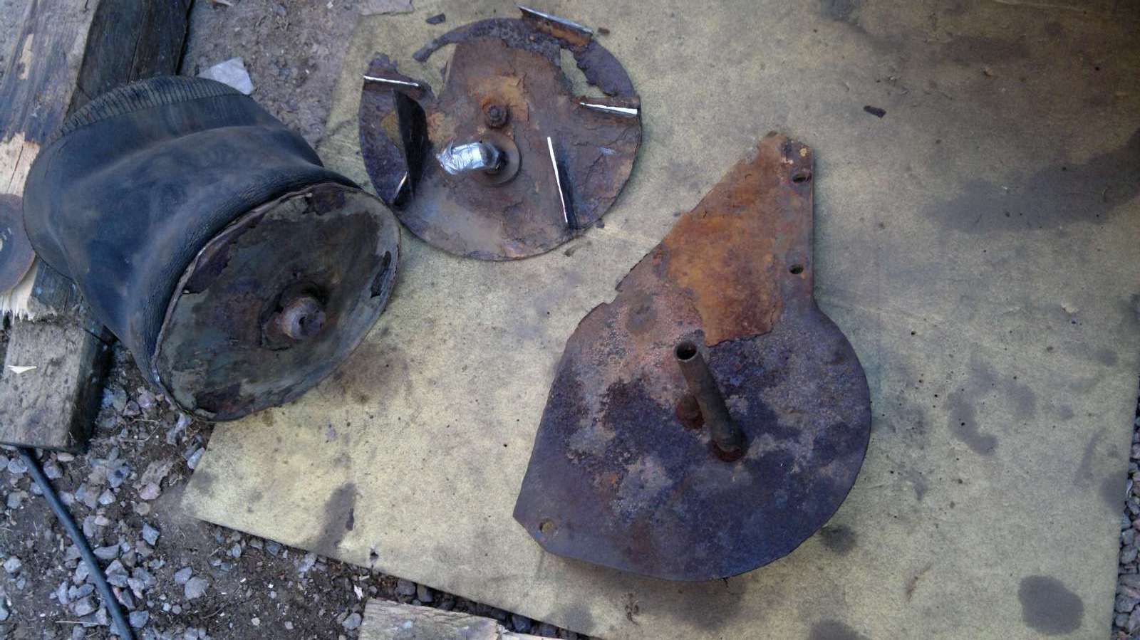

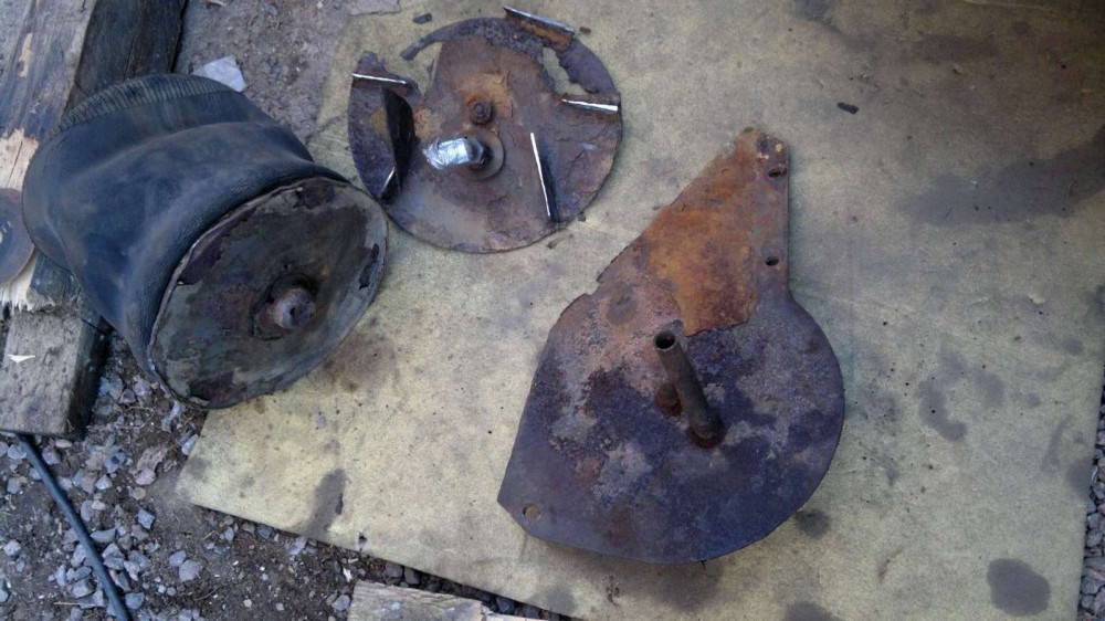

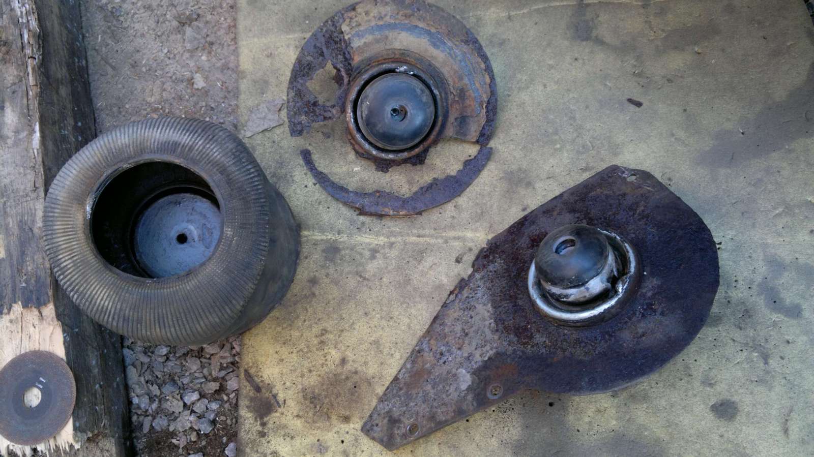

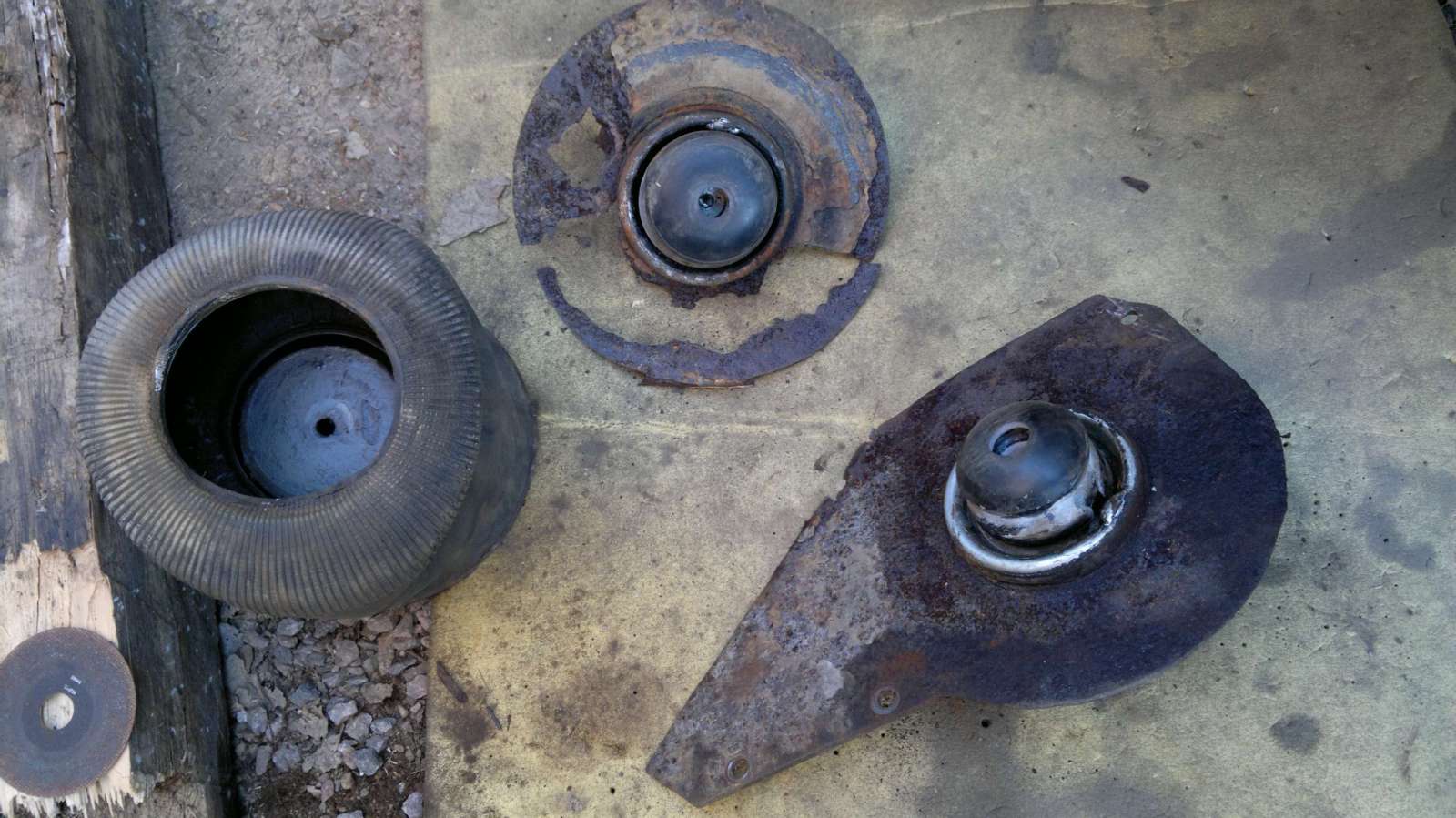

Aika rapsakan näköinen ilmapussi

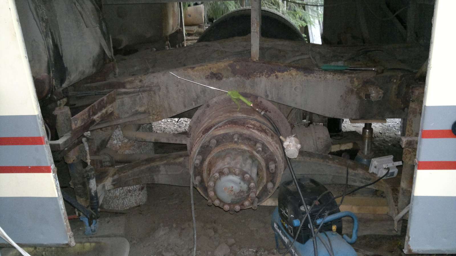

Tuota uutta pussia laittaessani käytin kompuran paineilmaa apuna. Sai pussin helposti oikeaan asentoon. Auton venttiilin ilmanpaine ei ollut riittävän kova muotoilemaan ilmapussia.

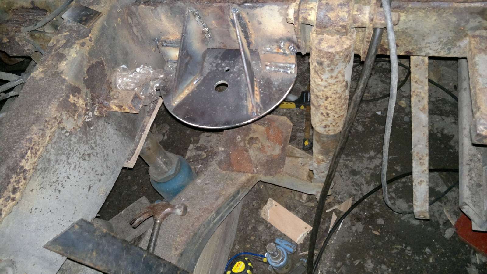

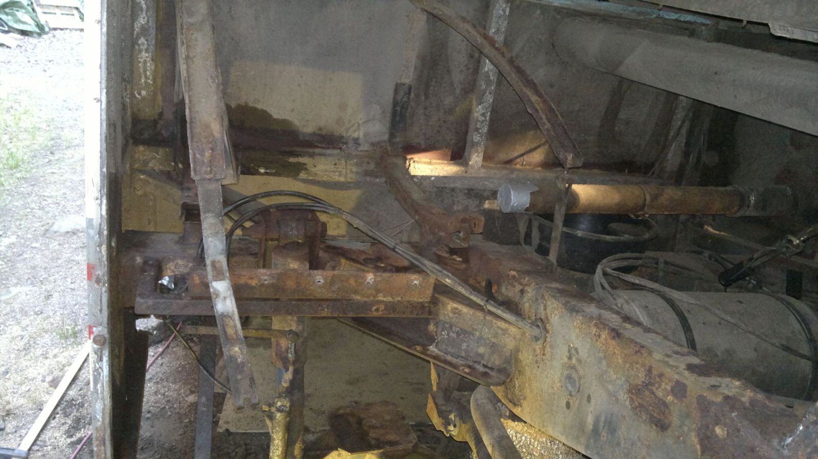

Nyt on auto alustavasti pöllien päällä ja purettu vähän lisää, tarvii kattoa josko ottais noi renkaat pois, ei kyllä huvittais ollenkaan Eipä ollut kauheesti ruostetta vastassa ilmapussien ylälautaset taidan kyllä vaihtaa kaikki, toivottavasti saa tehtyä enne Tampereen reissua

Re: Ajokki Royal / Volvo B10M -90

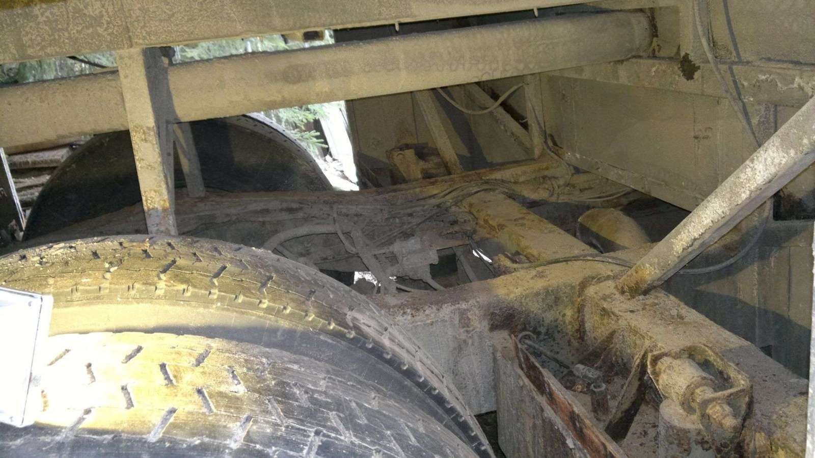

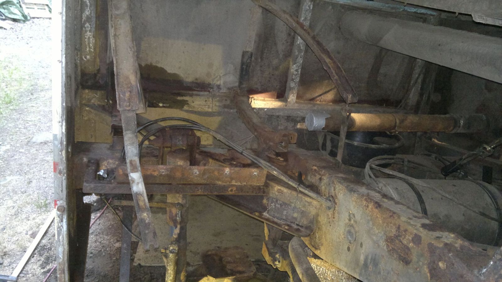

Mikä paksuhko "putki" tuossa lattian alla kulkee? Ompa muuten tyhjää, itellä on tankki pitkittäin tossa renkaiden välissä ja kuljettajan makuupaikka tuossa missä sulla on tankki =)
Toi tankki on taka-akselin takapuolella En muuten tiiä mikä toi putki on, tarttee varmaa ihmetellä illalla lisää
- Viestit: 4432
Eka katoin että ois takapuolella mut sit mietin että eihän siinä ois järkee, mut kai sitten on =O Onhan sulla toki 1m enemmän siellä tilaa ku mulla, niin takatalliki on tallella vaikka tankki onki sillä puolen!

Minä tei tuossa tilanteessa kun auto oli pulikoiden päällä:Bussiton kirjoitti:Nyt on auto alustavasti pöllien päällä ja purettu vähän lisää, tarvii kattoa josko ottais noi renkaat pois, ei kyllä huvittais ollenkaan Eipä ollut kauheesti ruostetta vastassa ilmapussien ylälautaset taidan kyllä vaihtaa kaikki, toivottavasti saa tehtyä enne Tampereen reissua
-Nostin rungosta viellä vähäsen autoa ja laitoin pukit rungon alle.
- Nostin pikkuisella pullotunkilla toista takapyörää sen verran että sain palikan pyörän alta pois ja laskin pyörän alas
- Nyt oli riittävästi tilaa nostaa alamaljaa sen verran että elapäästä vetämällä sain vedettyä alamaljan pois jolloin kumipussi seurasi perässä
- seuraavaksi uusi alamalja ja kumipussi maljan päälle, tämä on vaikein työvaihe
- Malja pusseineen työnnönnetään yläpää edellä paikoilleen
- Alapää rutataan niin että malja luiskahtaa aluslevyn päälle ja sovitetään keskireijän kohdalle
- varmistetaan että että pussin yläpää on kohdallaan
- nostetaan pyörästä pyörä ylös palikan päälle
- tostetaan sama tosella puolella samalla tavalla
PS! Muista laittaa vierintäesteet etupyörien molemmin puolin ennen kuin alat nosteleen (takajarrut eivät mahdollisesti pidä ilmassa)

Tuollaista kanssa aattelin. Miten on Kaj muistatko kuinka paljon oli tuon takapussin "ylälevyn" materiaalivahvuus ? Kun laitoit näköjään uutta peliin, sai ilmeisesti vaihdettua ilman renkaan irroitusta ? Ajatus olisi nyt laittaa kaikki kuntoon on kun alettu purkaan
Tuon levyn paksuus on noin 6mm. renkaita en irroittanut missään vaiheessa.

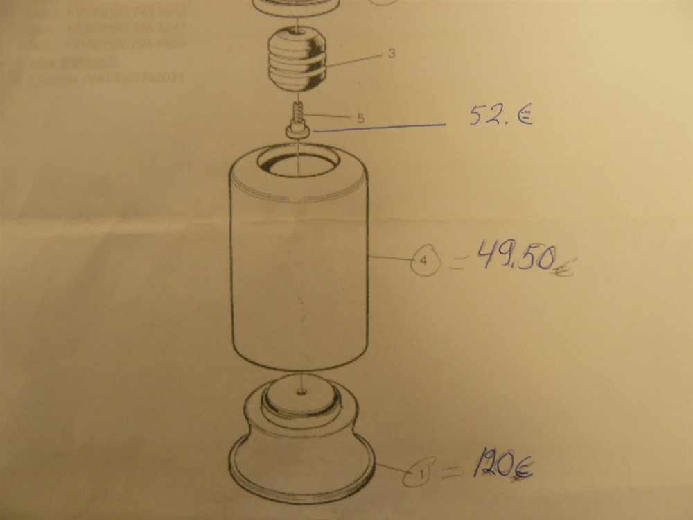

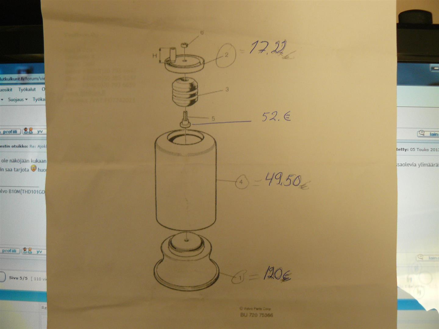

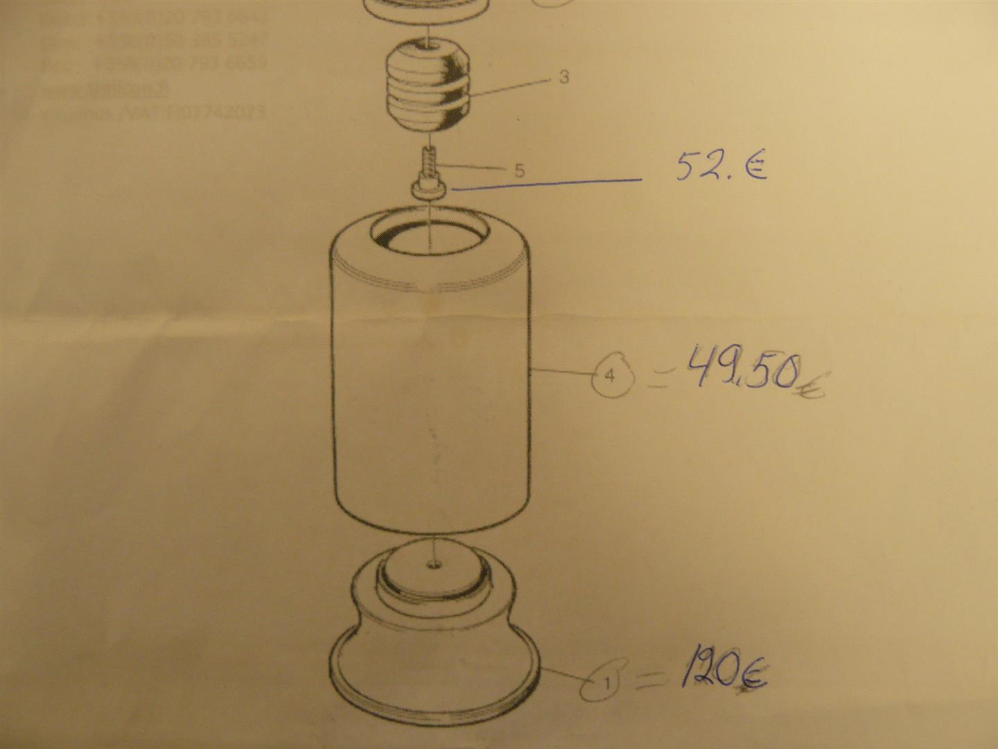

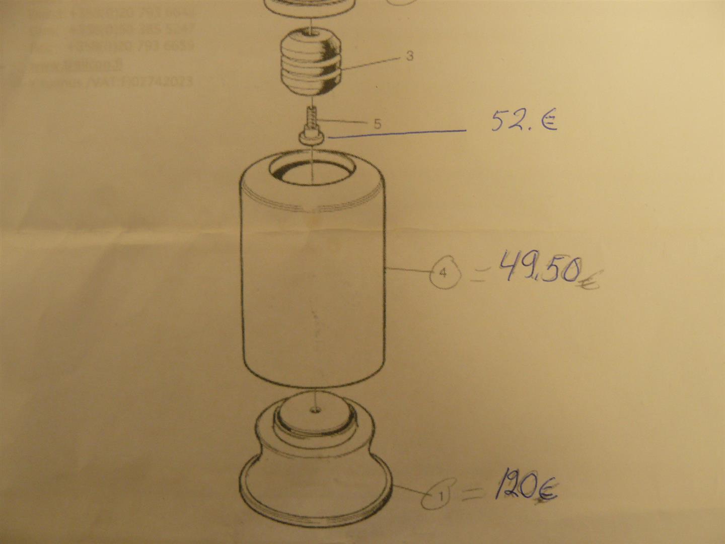

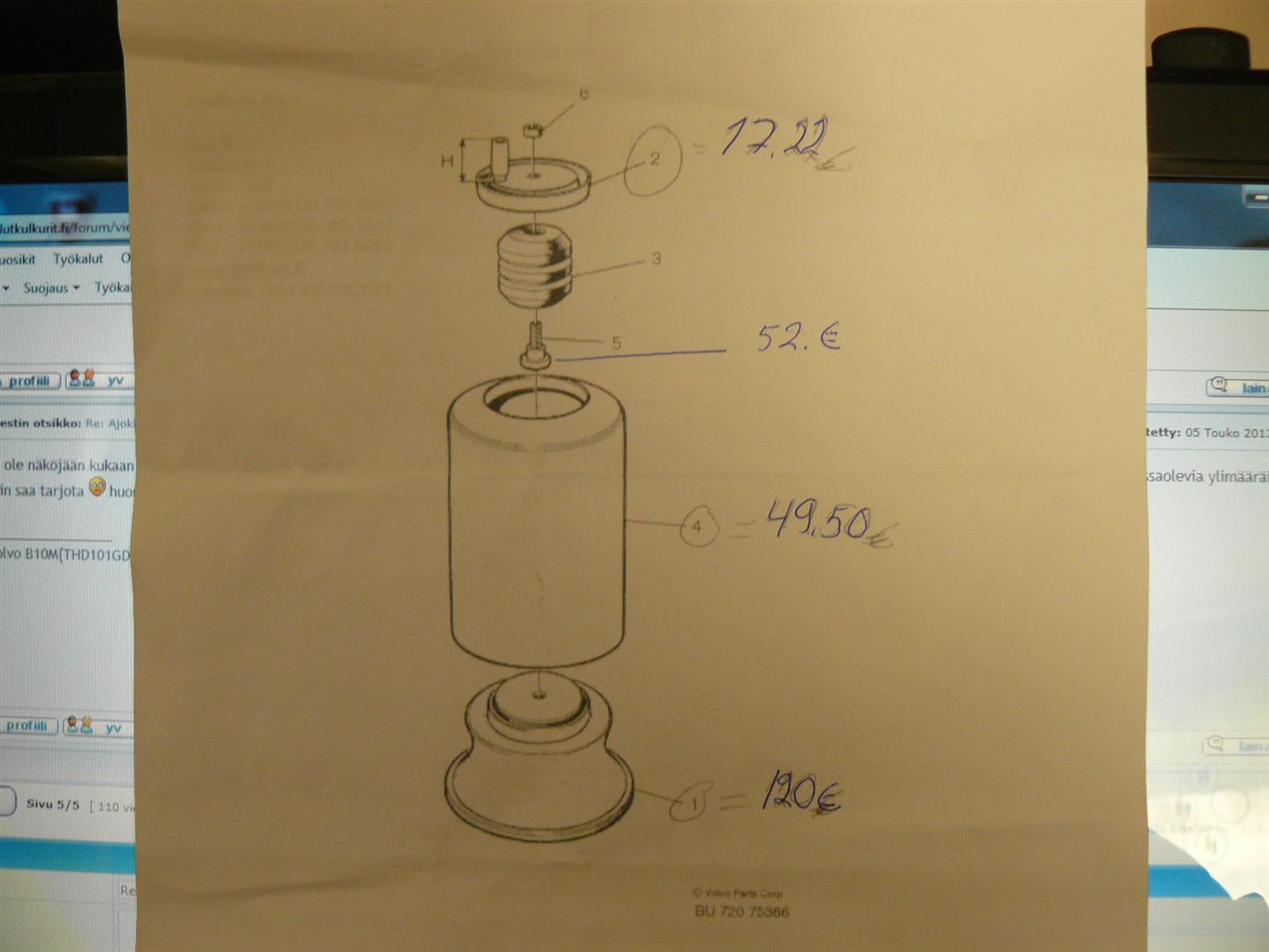

Ei ole näköjään kukaan kertonut noille alamaljoille et miten niiden kuuluu irrota nähtävästi joutuu käyttämään tarpeetonta väkivaltaa jos jollakin on niitä kunnossaolevia ylimääräisenä niin saa tarjota huomenna selvittelen uusien hintoja ja pirauttelen Paimelaankin

Onnin Autosta olen tähän mennessä hakenut, ylläolevat hinnat muistuttaa sen hintatasoa (viimeksi ostanut 2007)
Alalautasen pohjassa on kartiotappi jolla lautanen keskittyy paikoilleen, on voinut ruostua kinni, tapin halkaisija 3-4 cm.
tappi on n. 4 cm pitkä että sen verra sitä pitää nostaa ensin ylöspäin.

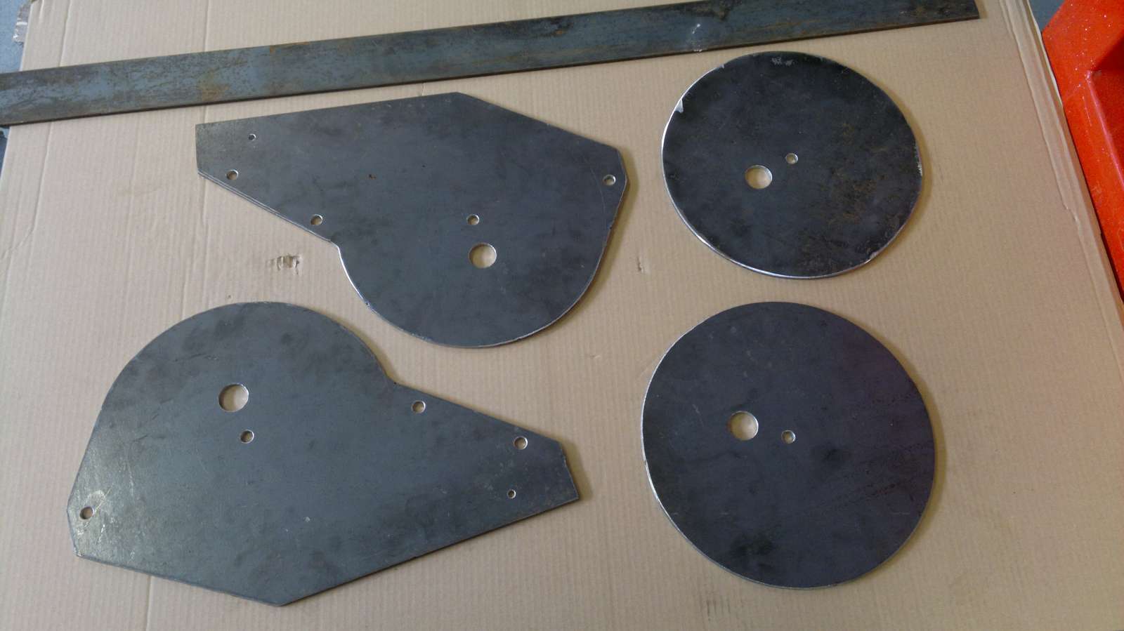

Paljelevy maksaa Volvolla hurjasti. Jouduin ostamaan, sillä paja-aika oli varattuna ja levy puutui. Kätevä pihaseppä väsää tuon levyhässäkän miljoonakasan antimista.
Sitä Volvon alkuperäisosaakin sai muokata ennen kuin se suostui yhteistyöhön muiden osien kanssa.

Juu eipä ole maljat irronneet koskaan ilman väkivaltaa, ainakaan mitä itse olen vaihtanu. Yleesä pohjat siinä kunnossa, että keskitappi on irronnut maljan pohjasta osin tai kokonaan
Sulla kun on noin hyvin tilaa, niin laita kompuralla ilma suoraan täyttöreijästä, saat pussin helpoiten pullahtamaan paikoilleen. Sitten vasta ilmaletku kiinni. Nostat akselin vain riittävän ylös, ettei ilmat karkaa välistä. Yhden ku harjottelee niin loput lumpsahtellee jo paremmin.

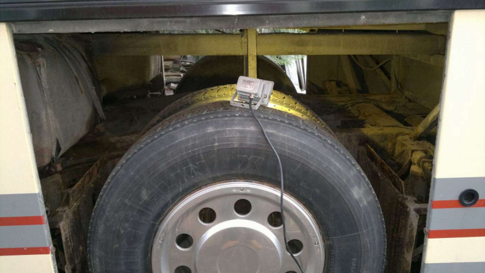

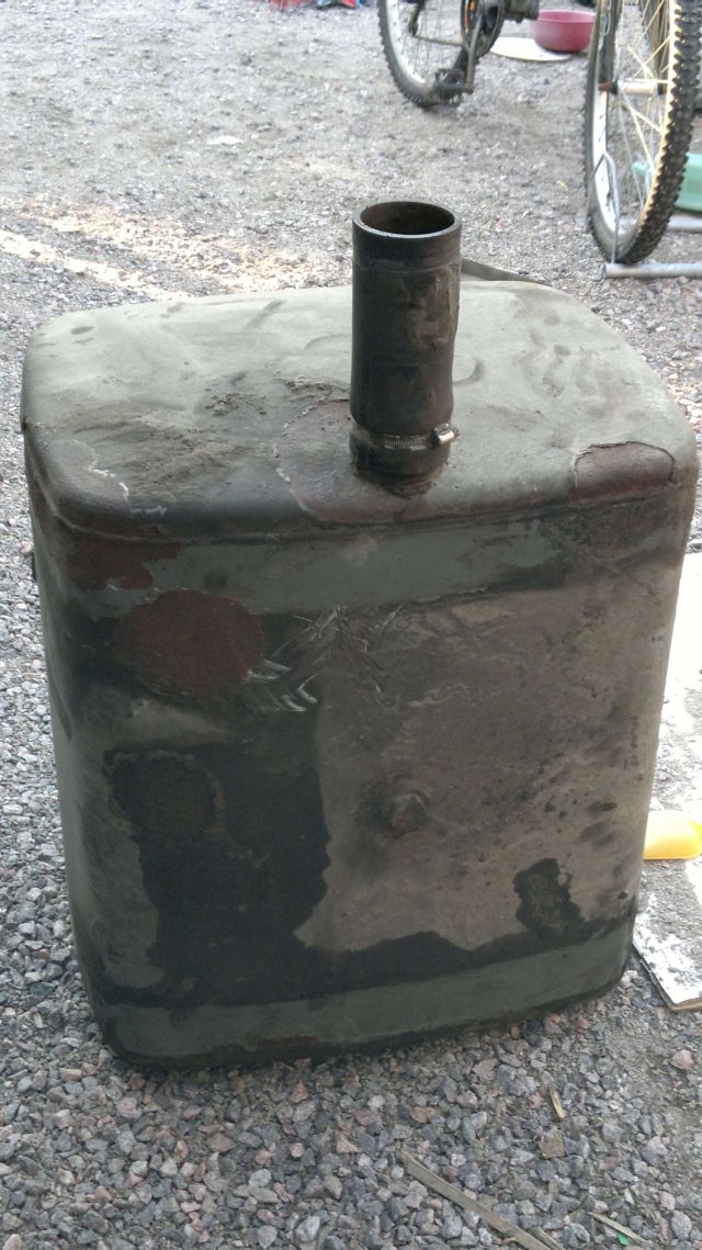

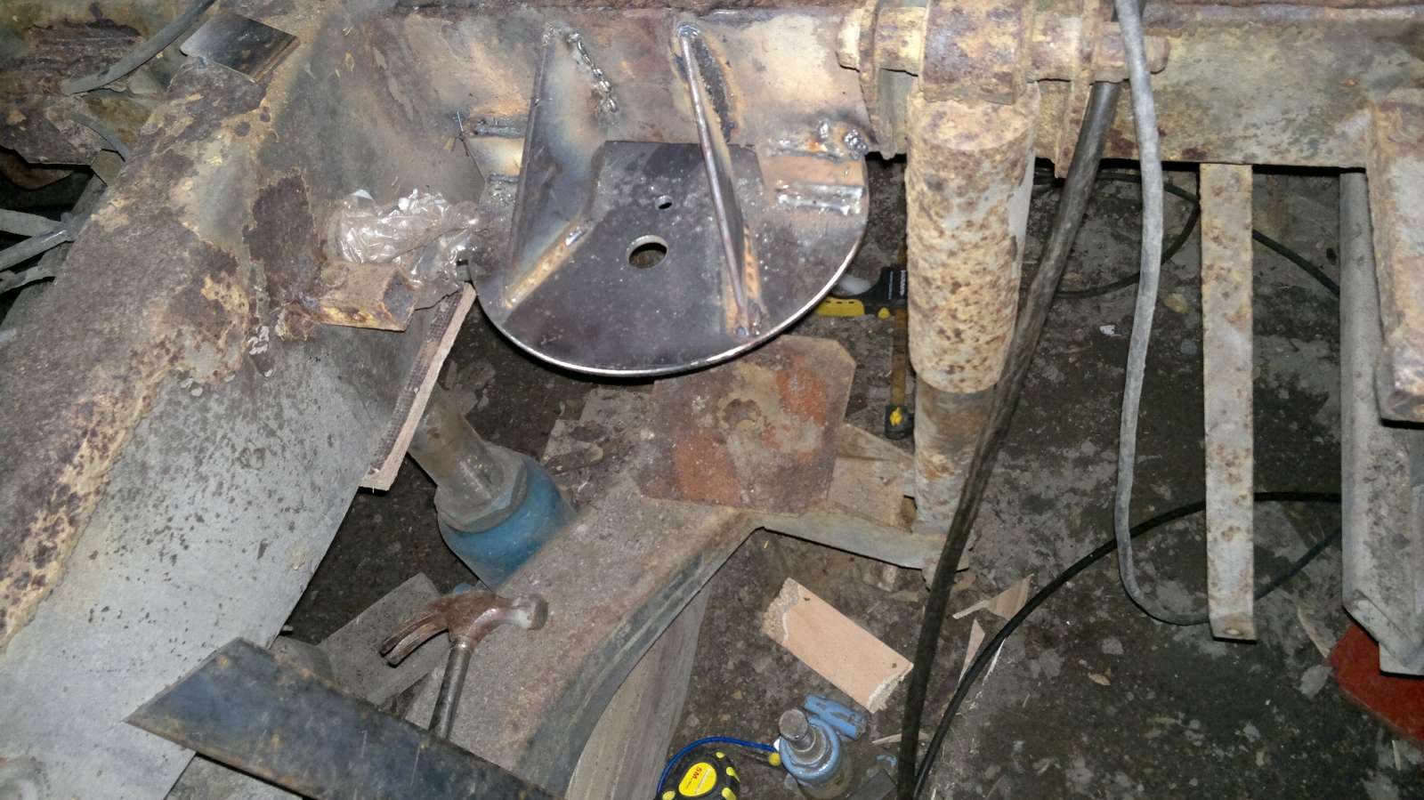

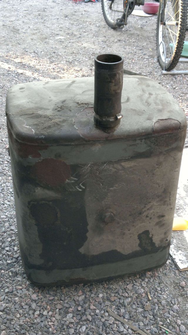

Homma edennyt kumminkin vähän kikkailua ja rälläkkää ja lopulta otin kuitenkin renkaat pois kun bonussektorina havaittu vuotava tankki pieneneeköhän kulutus ensikesänä
Tuossa olisi vähän uutta tavaraa auton alle Josko vaikka viikoloppuna pääsis asentelemaan

Vartin homma, viheltelee...
Millä nuo levyt on kiinni siellä autossa? Nyt samalla sitten madallat ku on sepivasti kaikki esillä!

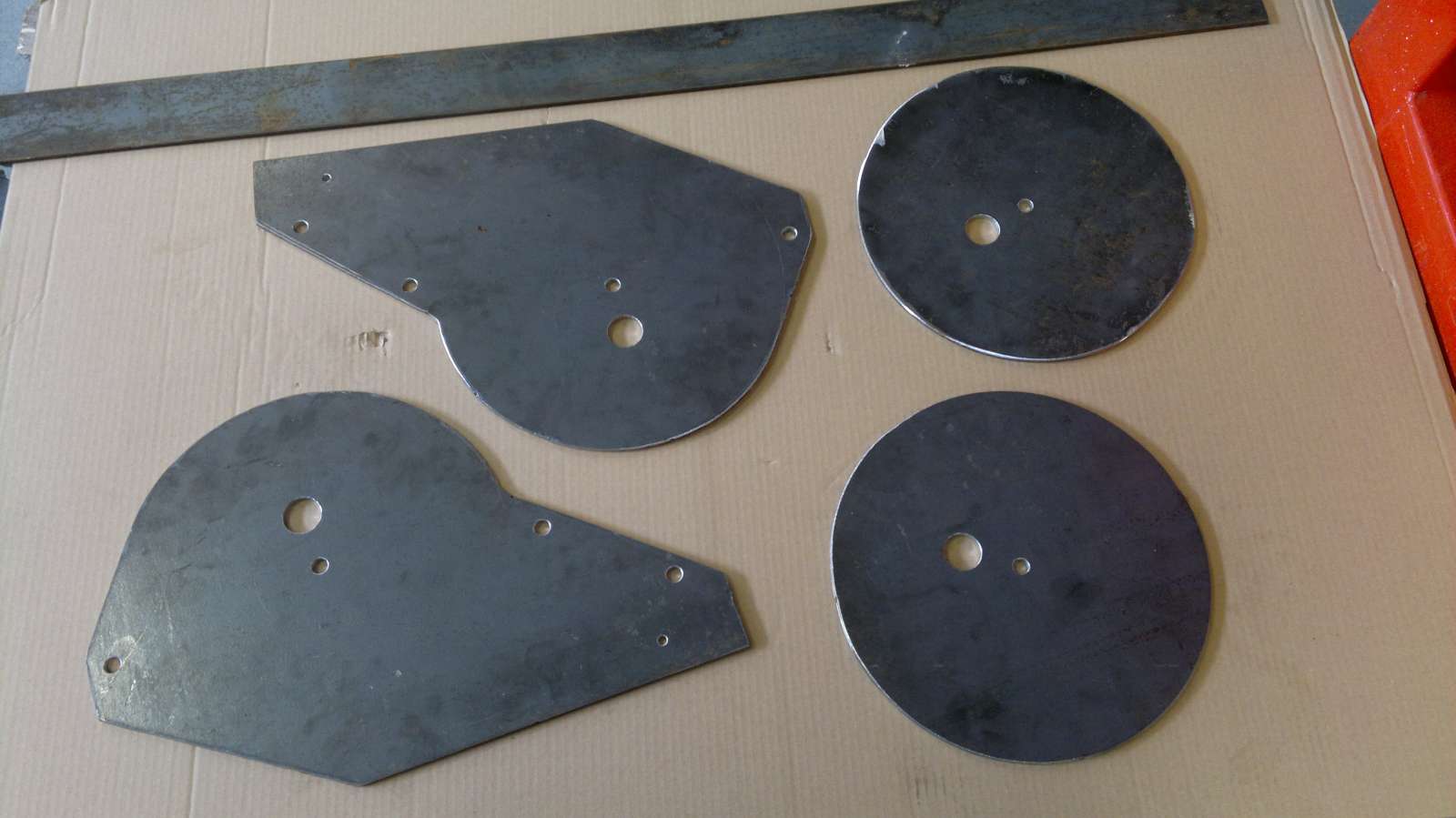

Noi pyöreet on hitsattuna lattaraudan kappaleiden avulla (irti palkista n.4cm) takana noi toiset on kiinni kolmella pultilla. Eiköhän se riitä tänä keväänä et saa noi kuntoon kun aikaa ei kuitenkaan ole liikaa, jos joutuu tekeen välillä viikonloppusin töitäkin Eli molemmilta puolille uudet ilmapussit ja ylätuet sekä polttoainetankki nyt aluksi

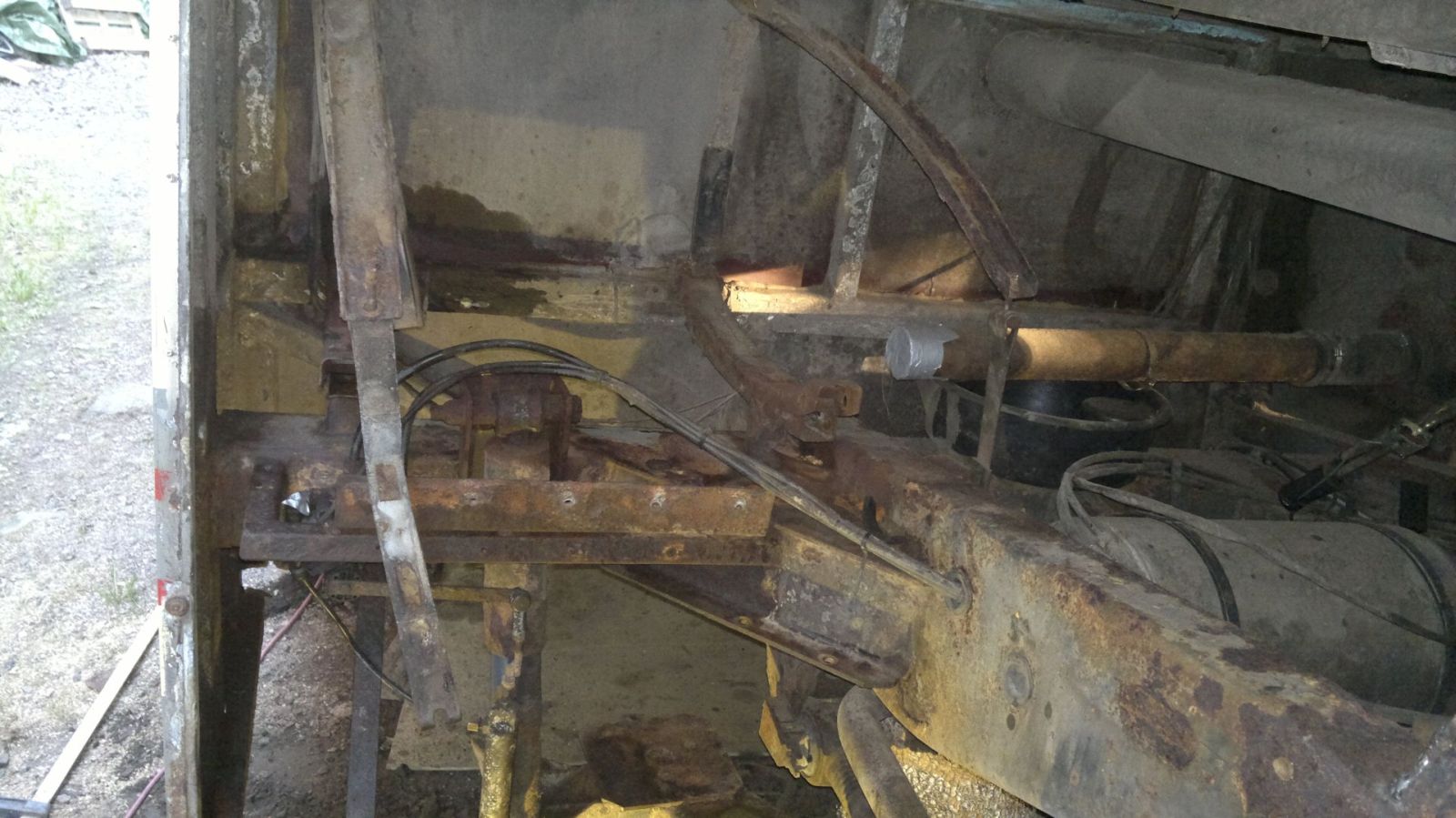

Nyt alkaa jo meneen kasaan
- Viestit: 4432
Komiaa! Härskiä silleen ku ajattelee että tollehan varataan normi akselimassoilla sellanen 2500kg?
Joo ja nyt on kuitenkin taas rautaa tuplasti mitä oli tuona hiekan ruskeena kattelin tuota toisenpuolen ylälevyä ja näköjään oli jo muuttunut pikkasen kuperaksi eli oikeeseen aikaan tuli rojekti aloitettua

Tota iskari asiaa on pohdiskeltu, mut nyt alkaa oleen virta vähissä lompakosta niin taitaa jäädä valitettavasti tekemättä Sen vois tehdä et avais noita iskarin pultteja niin olisi "herkemmät" sit irrottaa kun tulee pakolliseksi
Tollanen sieltä tuli pihalle. Tänään jos vetelis vähän maalia sinne tänne, niin pääsis viikonloppuna kasaileen

Joko keksit tuolle paksulle putkelle funktion?
Näyttäs olevan ilmeisesti takatavaratilan tuuletukseen liittyvä ainakin tavaratilan puolella on ritilät siinäkohassa kun tulee tilan kylkeen putket.
