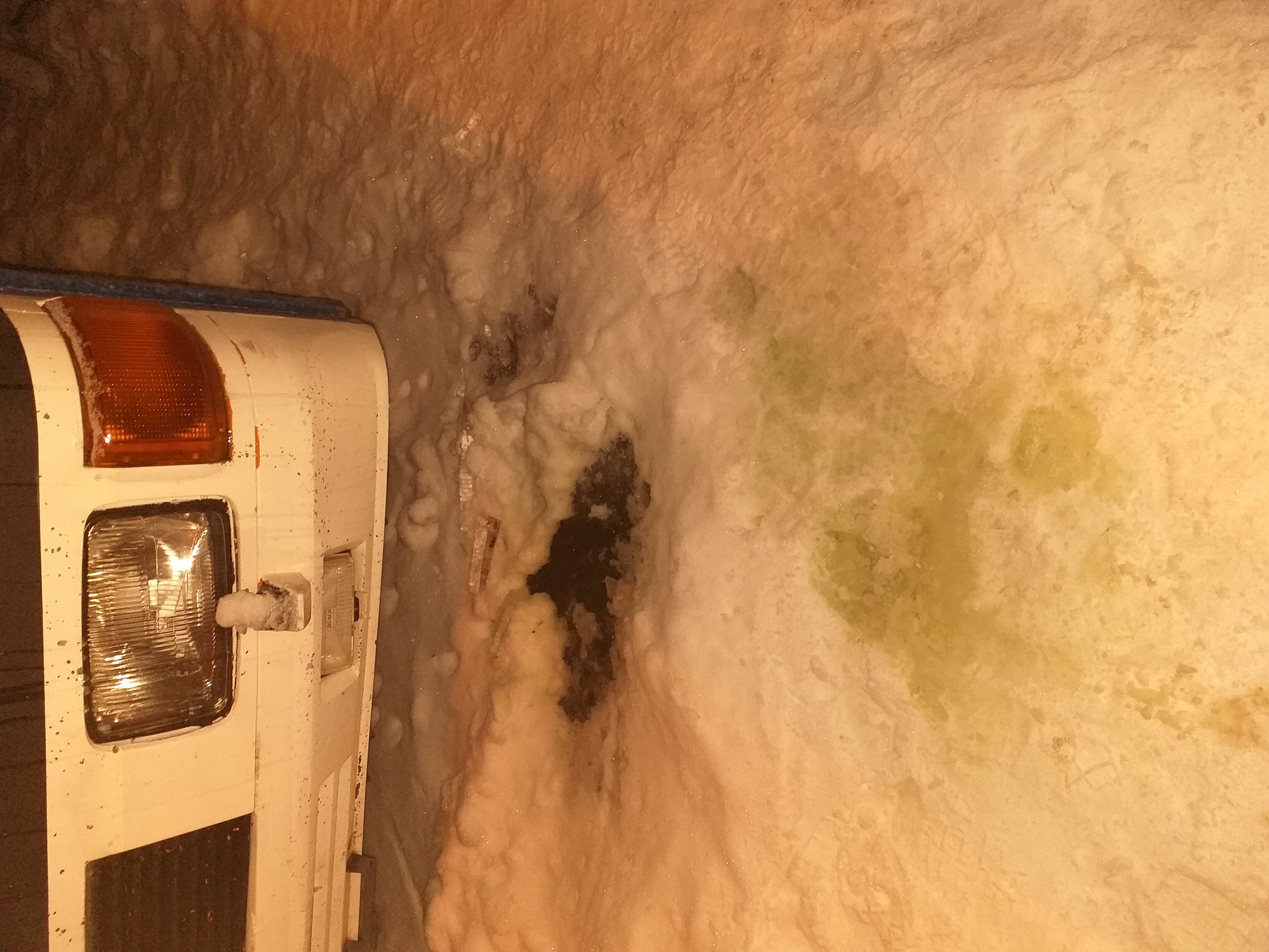

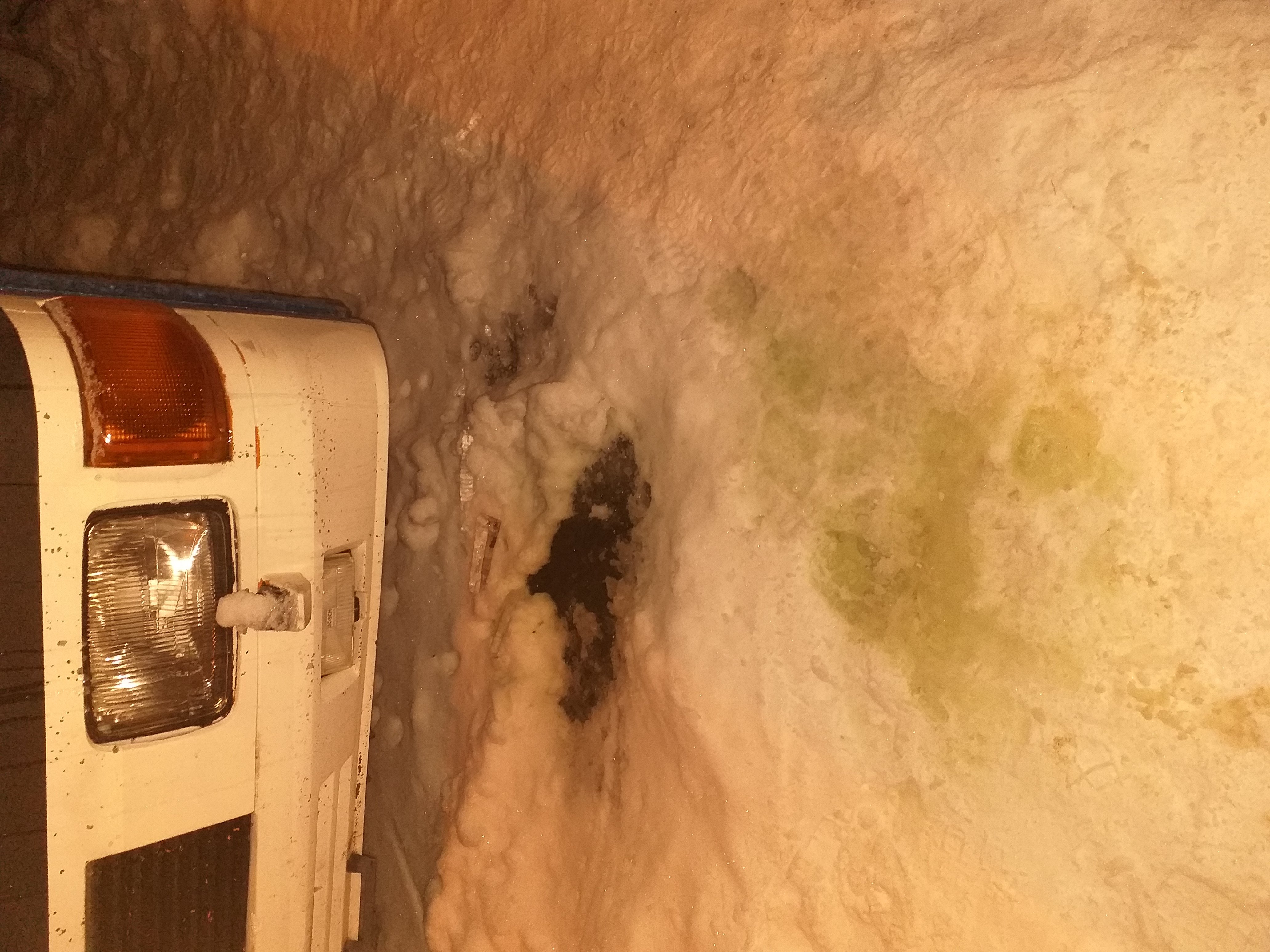

Tuli muuten opittua joulunaikaan se, että ei sitä lohkolämmitintä kannata pitää päällä vuorokautta. Hirmu porina kävi, sitten huomasin että melkein 1/2 hävisi moottoriöljystä....
Viestit: 2638
Lämmin öljy valuu ehkä nopeammin säiliöstä koneeseen.
Tuohan on siis volvon mahurikoneiden ongelma, öljy valuu säiliöstä pikkuhiljaa koneeseen kun auto seisoo pitkiä aikoja. Kun moottori on aivan ätynnä öljyä ja sen täräyttää käyntiin öljynpaineet on todella miehekkäät kunnes se on saanut pumpattua sen ylimääräisen öljyn takaisin säiliöön. Tuon takiahan öljyntasokin tarkistetaan koneen käydessä.

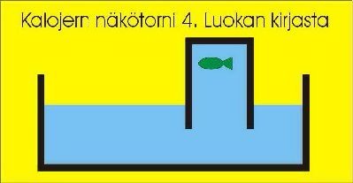

neppi kirjoitti: 05 Tammi 2019 14:59
Piti kantapään kautta opetella tosin, että paisuntasäiliön "Max"-merkki pitäis olla systeemissä korkein kohta, muuten nesteet haluaa valua ylivuotletkua pitkin auton alle hankeen.
Jos max taso on jossain alempana pitää se yläpuolinen osuus olla myös alipaineisesti tiivis, kuvittelisin että tuo on suurin syy siihen miksi bussin normaalin patteriverkon ilmaaminen on niin työlästä.
Mun käsittääkseni noi caravan laitteisiin alunperin tarkoitetut järjestelmät on suunniteltu "avokattilaksi" jossa jonkinlainen paisuntasäiliö on ylimpänä ja hengittää suoraan maailmaan, ja järjestelmässä on aina ilmakehäpaine.
Jos tuollaisen vaunuun tarkoitetun lämmittimen asentaa bussiin niin että se on osa moottorin painevesijäähdytyskiertoa, pitää jotenkin ensin varmistaa että se pannu kestää sen paineen.
E: kännykkä typoja.
Jule kirjoitti: 05 Tammi 2019 17:51
v
E: kännykkä typoja.
Samoilla linjoilla, mieluiten rakentaa kuten matkailuautot ( jo 80 luvulta alkaen, suomessa valmistettu) moottori ja matkailukori erillis järjestelmät ja lämmönvaihtimella siirretään moottori- sta/ - in lämpöä tarpeen mukaan, ( toimi
hyvin jo siihenaikaan) bussissa tarkoittais että tuulilasi / etupuhallin jätetään moottorista ottavaksi.
Bussissa joissa sutrakki on lämpöpattereita myös katolla, takaiskuventtiileillä mahdollistettu paisuntasäiliön sijoitus pari
metriä alemmaksi, kuten Jule kirjoitti oma haaste on järjestelmän ilmapoisto..
Viimeksi muokannut BussMAN, 05 Tammi 2019 18:49. Yhteensä muokattu 3 kertaa.
Primuksen saa paineelliseen systeemiin - moni on tehnyt. Pystypannu-Alde ei onnistu paineelliseen. Paisuntasäiliö on avomaliinen. Kyllä tuon saa max-linjan yläpuolelle, mutta silloin pitää täyttö tehdä korkeimmasta kohdasta järjestelmää ja tukkia tuo avopaisuntasäiliö operaation ajaksi.

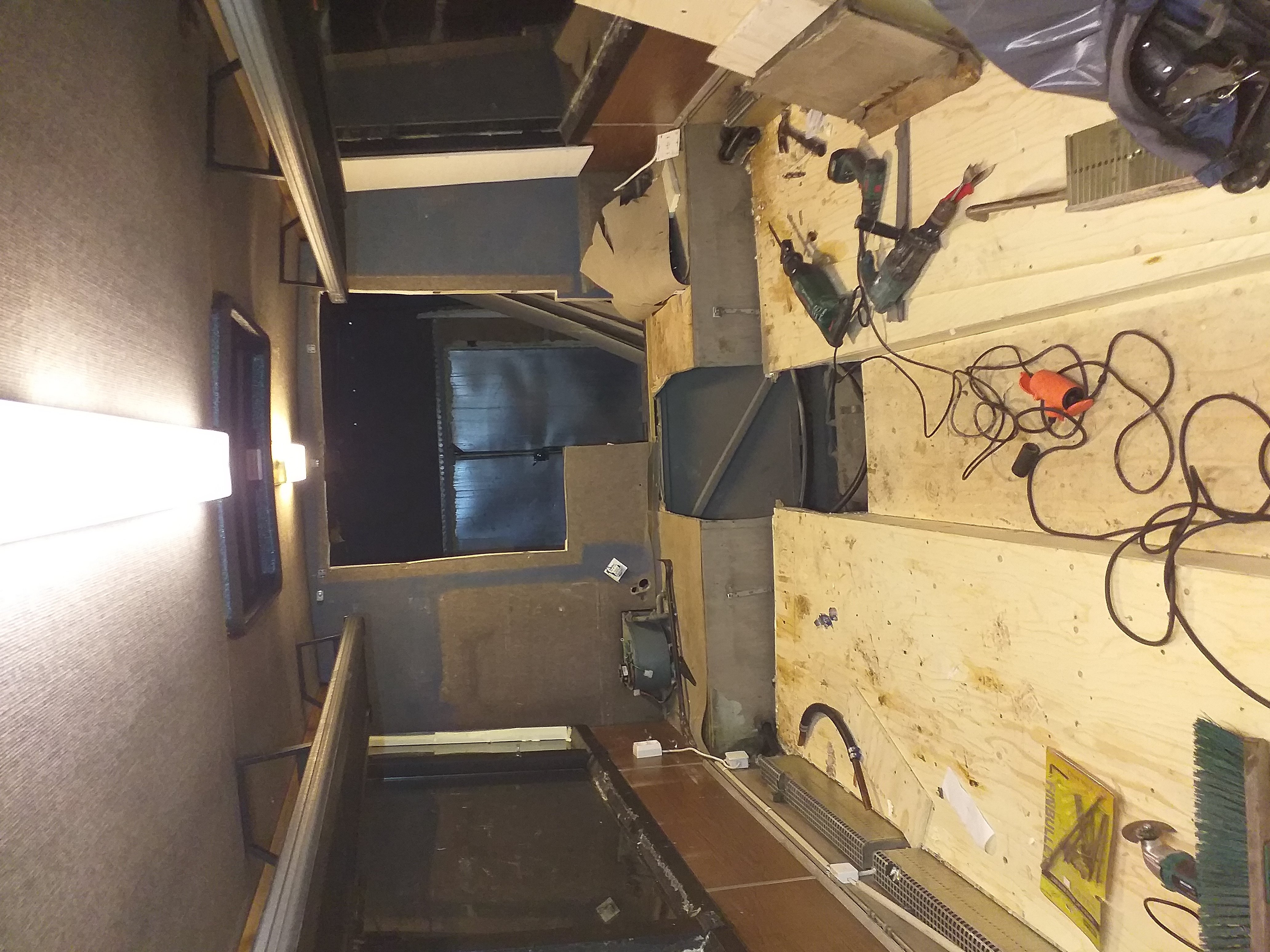

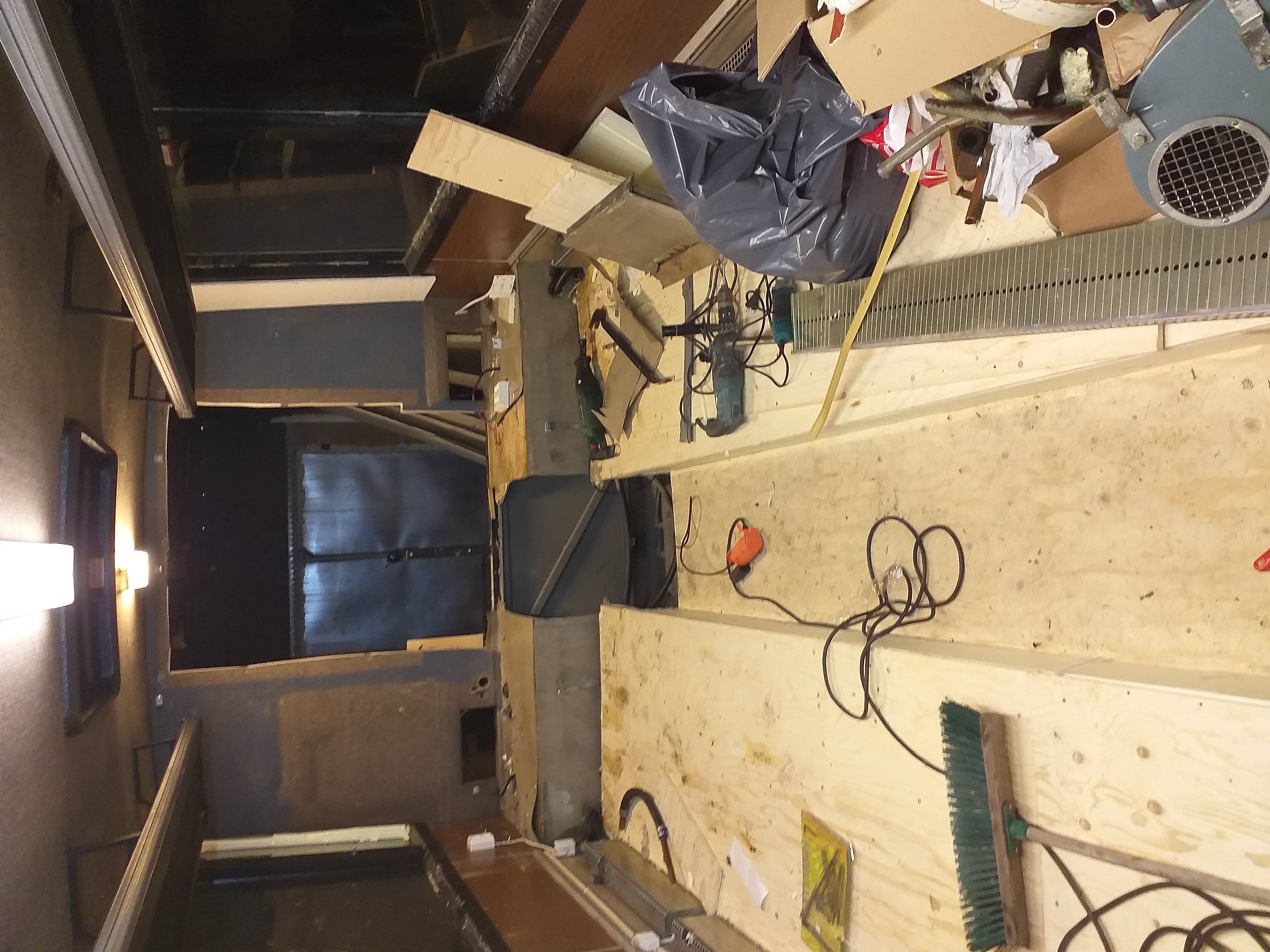

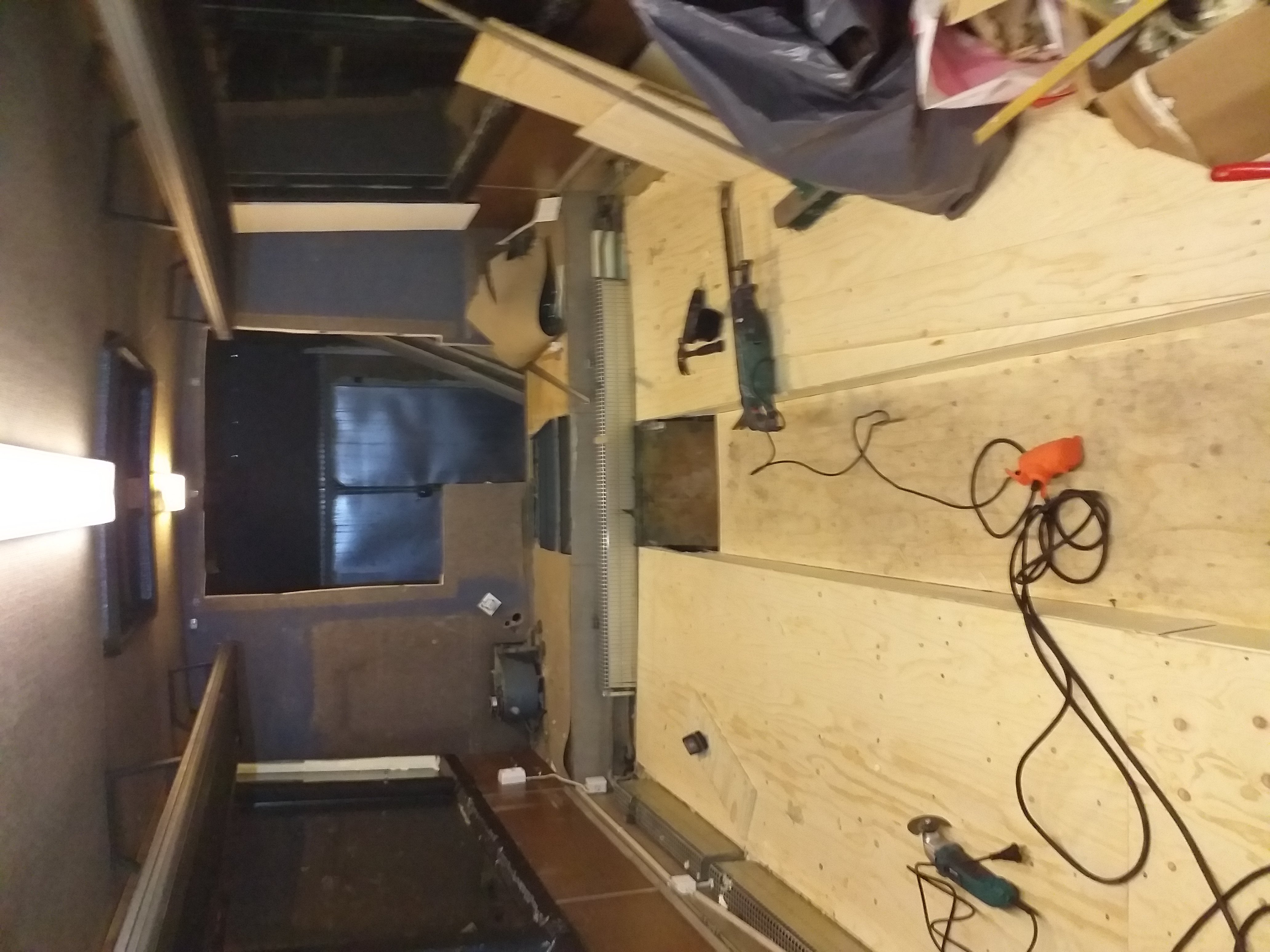

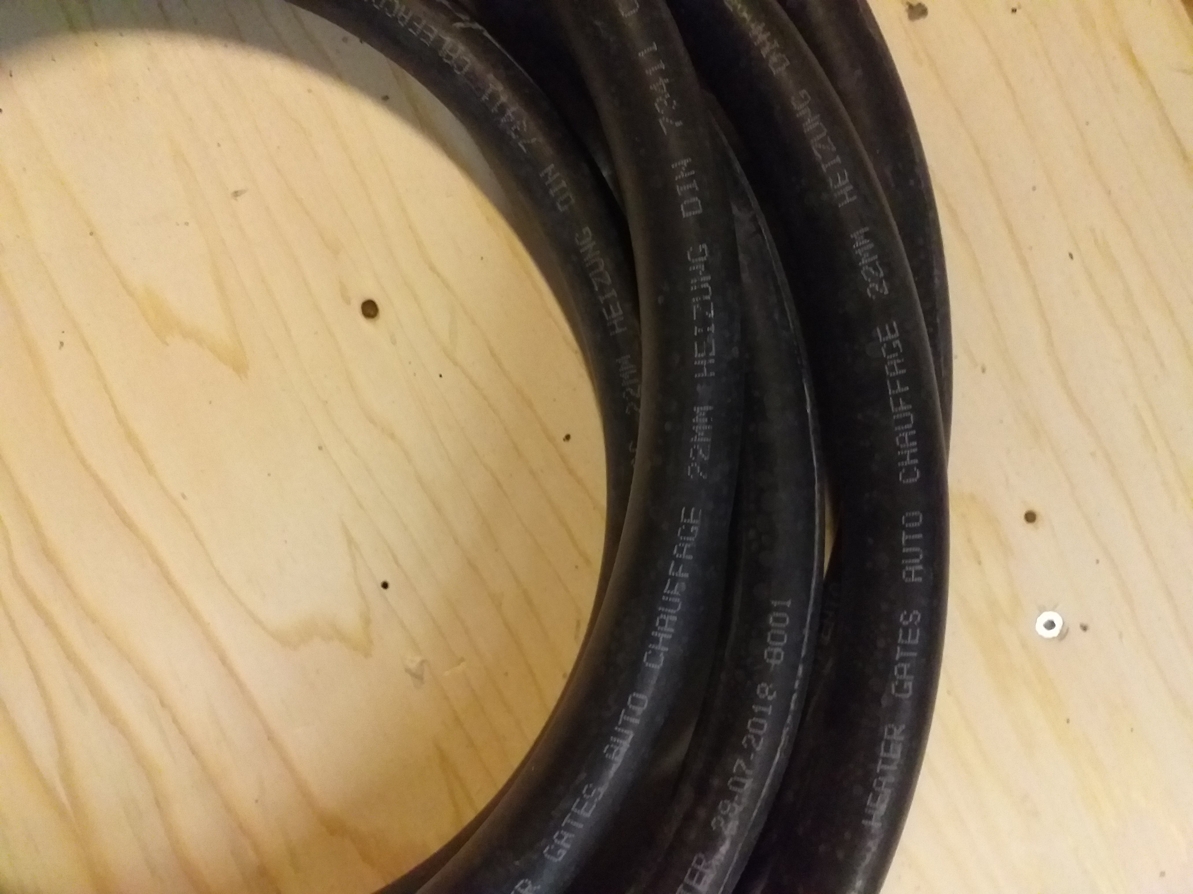

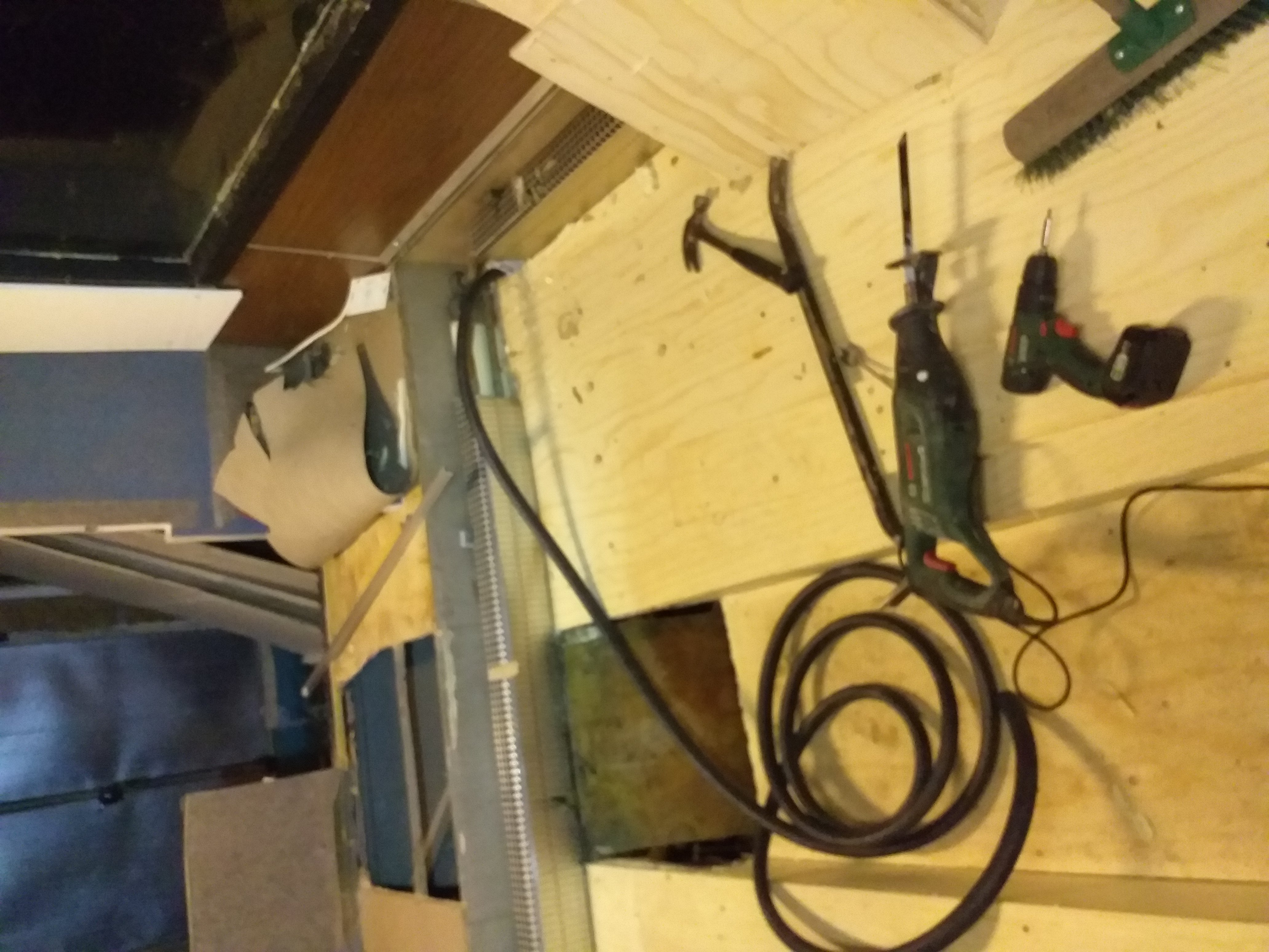

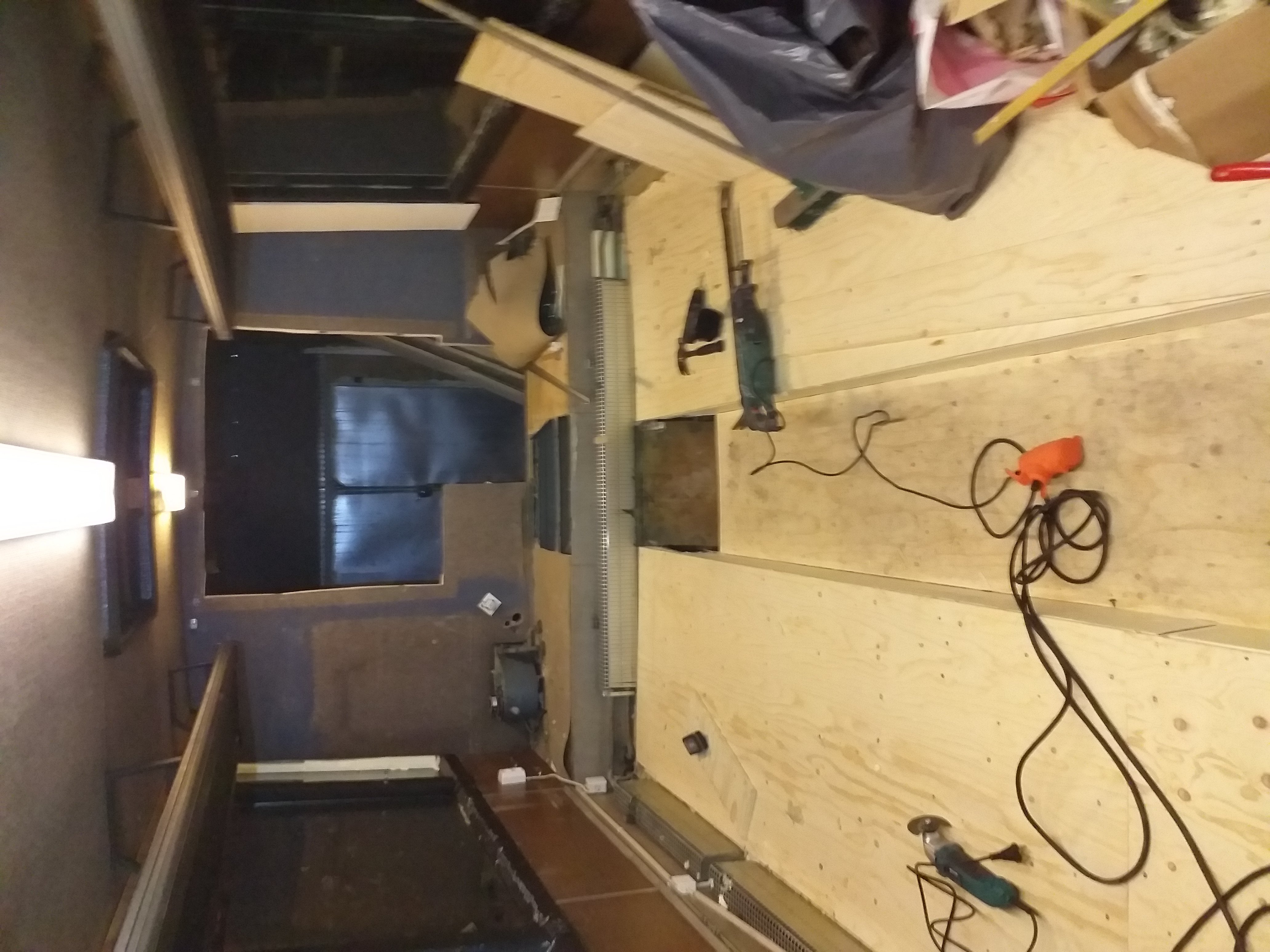

Otin takana olevan poikittaisen patterin ja 2kpl puhaltimia pois. Jatkoin patterilinjan kylmänviileästi jäähdytinletkulla, klemmariliitoksin. Auto ei ollut edes lämmössä, pakkasta -12, lähti kuin palmun alta. Eli joulun ongelma selätetty, mutta mutta. Sylki jäähdytin nestettä pihalle. Suuttu tuosta patterin poistosta. Elikkäs, miten tuo jäähdytinjärjestelmä ilmataan?

Patterin poisto

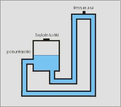

Rosvolinnahan tuon ilmauksen jo selittikin. Kyllä on häijy vekotin ilmata, ei lähde kiertämään. Ei tässä vissiin auta muu kuin tehä korkeimmalle kohalle ilmausruuvi.
Alko-oviasuntoauton ilmauksessa helpoin tapa oli tukkia tuo paisuntasäiliön korkki ja laittaa alimpaan kohtaan t-haara. Tämän jälkeen avaa korkeimman kohdan ilmanippan ja laittaa nesteet letkulla ja suppilolla. Korkeimman kohdan tasalta ainetta kiertoon ei jää yhtään ilmaa systeemiin. Alakautta tuleva neste työntää kaiken ilman edeltään. T-haaraan tulppa tai sulku kiinni ja letkusuppilon sisältö vadin kauttaa pulloon. Pienen koekäytön jälkeen tarkistaa pinnan tason paisarista. Muistaakseni laitoin vielä imurin letkun imemään pienen alipaineen tuohon korkeimman kohdan nippaan.
